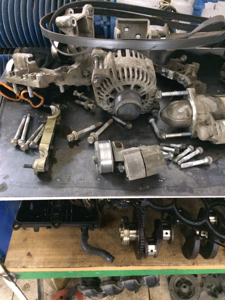

Всем привет! Ну вот и свершилось, вчера был снят и разобран двигатель. Самые худшие предположения оправдались, вскрытие показало — задиры в цилиндрах есть.
О причинах задиров в G4KD спорят достаточно часто. Основные версии:

Вскрытие показало задиры в цилиндрах и на юбках поршней, потертости вкладышей, коленвал (облегченный) в полном порядке.
В общем, вот вам информация к размышлению… Если у вас такой же двигатель, но стуков и шумов нет, все равно рекомендую заглянуть внутрь, так как задиры бывают и у тех, у кого двигатель работает совсем тихо. Лишним точно не будет, тем более, что диагностика намного дешевле ремонта. Ну а я в свою очередь буду держать вас в курсе о продвижении работ. Спасибо за внимание! ))))

по задирам — вот смотрю я на эти задиры и думаю — так они же по сути такой же глубины как и хон в цилиндре)) как такой микроскопический износ может повлиять на работу мотора?.. в голове не укладывается)
попытаюсь ответить) есть две основные и близкие к реальности мысли по поводу возникновения задиров — это масляное голодание и недостаточное охлаждение цилиндров. в подтверждение последнего — первый цилиндр (именно напротив него расположен входной канал от помпы в блок и именно к нему в первую очередь поступает антифриз) практически не пострадал, а далее по порядку ситуация с задирами усугубляется и самая печальная картина в 4 цилиндре. вот за этим и нужны форсунки, как дополнительный источник смазки и охлаждения стенки цилиндров в самых нагруженных местах, и днища поршня, соответственно, тоже.
всё верно говоришь! ))) для чего они нужны я понимаю. но не повредит ли их появление чему то другому — не уверен. всё-таки двигатель это сложная система просчитанная не одним умным человеком на этапе разработки. масляные каналы в блоке тонкие — уменьшение давления в канале за форсункой явно уменьшит количество масло, поступающего дальше.
насос штатный оставляешь? просто новый ставить будешь?
Еще раз про форсунки)
а) я не первая, кто решил их установить и ни одного отзыва об их вреде или печальных последствиях я не нашла)
б) форсунка работает как клапан сброса, поэтому давление в канале из-за ее сечения никак не изменится. а если программно поднять обороты в режиме остановки, то производительность форсунки даже увеличится, тем самым подавая в цилиндр большее количество масла. не малое значение еще имеет то, куда именно она подает масло.
тоже верно — печальных отзывов я тоже не находил.
касательно насоса — по одной из версий со временем его производительность снижается. он остается в рабочем состоянии, но выдает недостаточное давление, ввиду чего масло слабо подается в самый верх. плюс ко всему наш двигатель при остановке на передаче на тормозе работает на низких оборотах 600-650, тогда как его японский аналог(в котором задиров нет) на 950 об/мин в этой же ситуации. на низких оборотах давление масла падает. а если еще и насос плохо качает. тоже вполне вероятны задиры. в любом случае ничего плохого в замене насоса на новый точно нет.
плохого в замене насоса точно ничего нет — это 100%))

по поводу глубины задиров, относительно глубины хона они имеют большую глубину и ширину, но в первую очередь даже не это имеет значение, а то, что рисунок хона наносится под углом, а задиры абсолютно вертикальны по направлению хода поршня. Хон служит для того, чтобы задерживать масло на стенках цилиндра, а задиры его наоборот никак не удерживают и позволяют маслу попадать в камеру сгорания. отсюда и жор масла, и нагар на поршнях, и забитый катализатор.
да я всё это знаю и понимаю))) я ж инженер, черт побери)) ахахах)))
это я так, больше для драматургии добавил))
нас учили погрешностям в сотые доли миллиметра)
драматург))) я хочу не просто "залечить раны", а попытаться исключить причину их возникновения и предотвратить их появление в будущем на основании изученного мною материала))) и я не инженер )))

Разобрали сегодня насос, в нем выработка.
Сильная? а напомни мне пробег твой, пожалуйста?)
Да. Насос под замену однозначно.

Масло жрал двигатель? просто судя по фото задиры минимальны, в таком состоянии еще 100к можно откатать.
да, подъедал. но многие пишут, что небольшой масложор для него нормально, поэтому я не сразу заподозрила, что не все хорошо. от замены до замены примерно литр уходил. насчет ездить и дальше, да, возможно, он бы долго еще ездил. но я решила не ждать поломки, мне так спокойней.

Расточка цилиндра на 0,5мм (то есть 0,25мм на сторону) вполне допустима! Не надо бояться сказок дилетантов. К слову, я расточил на 2мм (с 86мм до 88мм) www.drive2.ru/l/8545316/ и всё живо и здорОво! www.drive2.ru/l/481208136917582283/ Зазор делайте 0,04мм и проблем не будет.
Решение уже принято.
