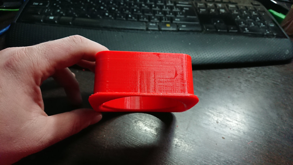

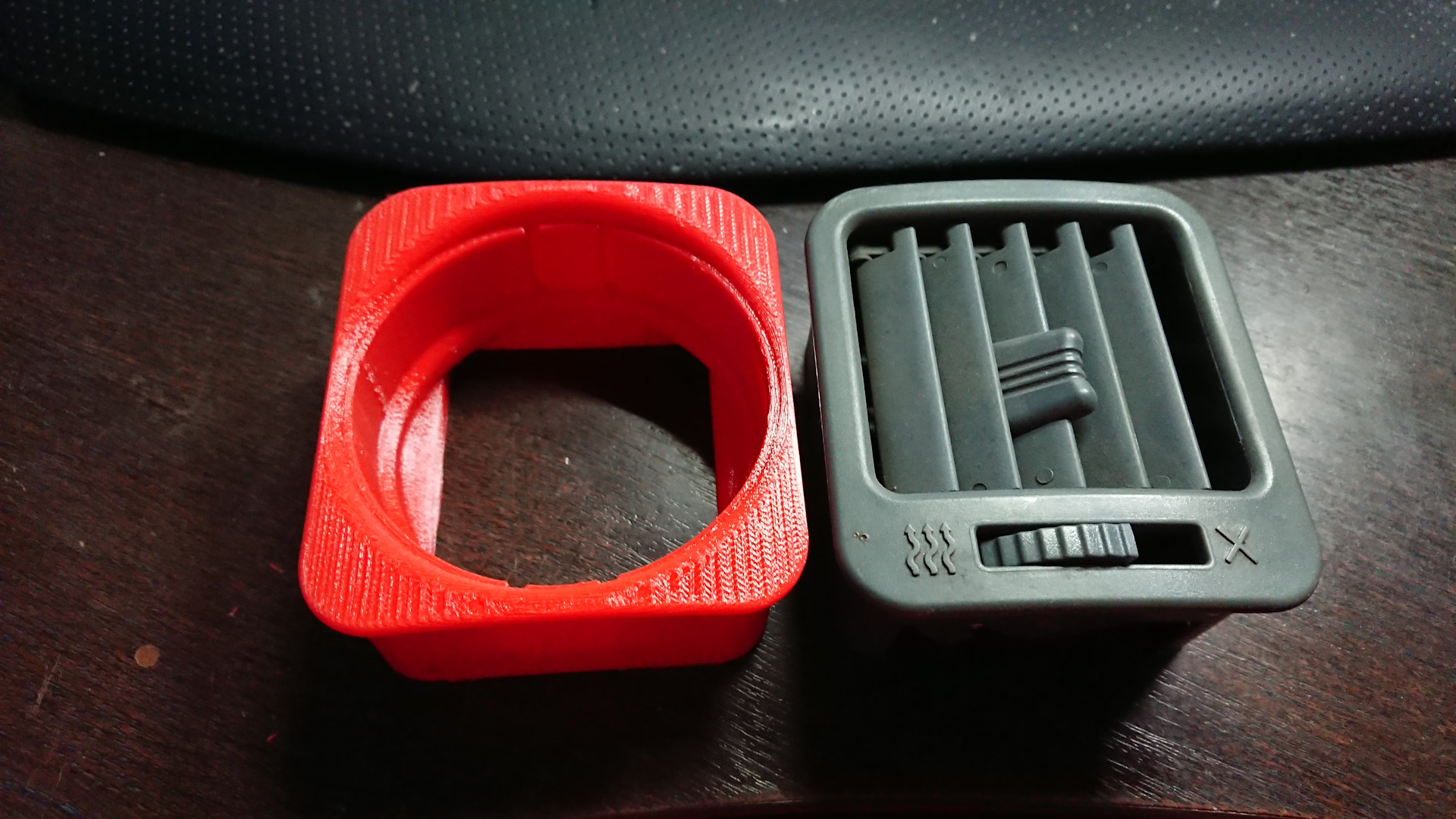

Напечатал сегодня на пробу переходник для установки сопла от лады гранты вместо штатного дефростера дорестайлового патриота (за модельку спасибо SPBSimon).
К сожалению моделька не правильная…
Так что вместо того чтобы просто напечатать вот такие переходники
Придется пилить свой вариант :)

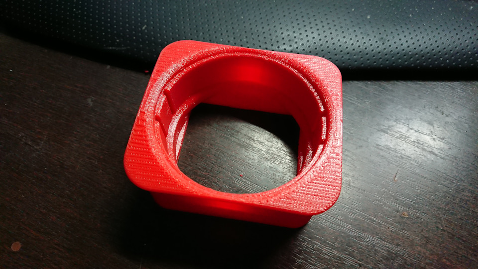

Привет! Тоже много чего печатаю. У тебя здорово выходит. Что за принтер, что за пластик, параметры печати?
Дешевая китайская prusia i3 немного доработанная. Пластик PETG. Стол 60, сопло 220. Сопло 0.4, слой 0.2.

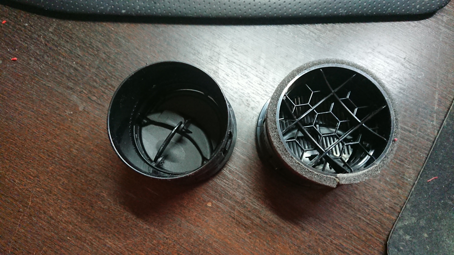

Может лучше сразу воздуховод распечатать?
К такому варианту и пришел… Причем не под грантовский дефлектор, а под матизовский…

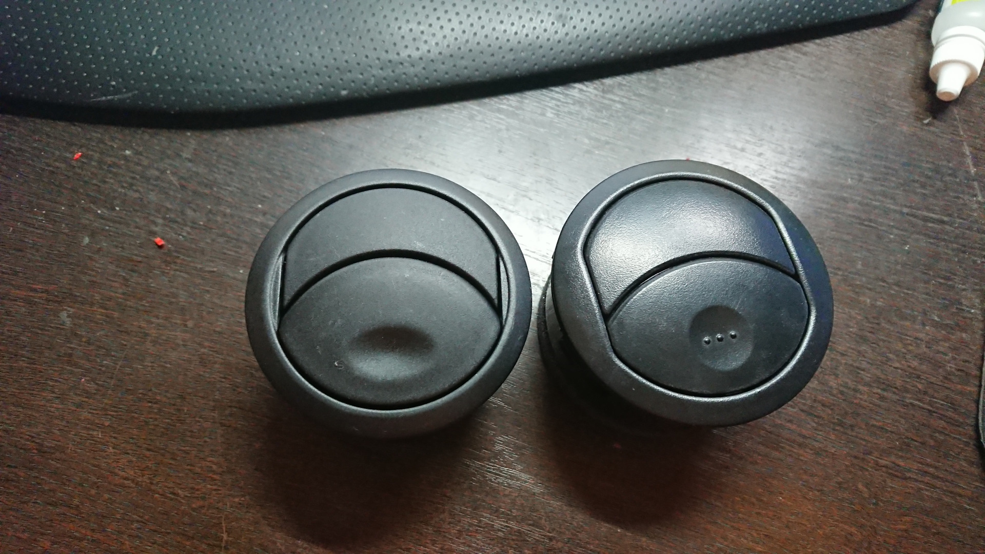

Всегда было интересно, зачем меняют на круглые, ведь они уныло смотрятся!
Раскажешь где купить новые заводские — не буду менять :) Не от хорошей жизни меняю :)
Vovangik
Меняют потому, что регулировка по сравнению с родными на 360 градусов по оси. И пластик в старых заводских очень ломкий.
Vovangik
Вот что мне понравилось в Логане — это дефлекторы круглые. Реально классно регулируются, направление можно задать любое абсолютно!

Там дело не в цеплялках, а в том что воздуховод штатный асиметричный.
Модель нормальная, она ставится через поролоновую(пористую резину) вставку. По хорошему нужно позиционировать слева/справа. Т.е. с одной стороны нужно ставить перевернув на 180 градусов. Защёлкивается в ней сопло от Рено ( гранты) спокойно.
Ничего подобного. Штатный воздуховод асиметричный. А модель симетричная. так что она априори будет с перекосом стоять.

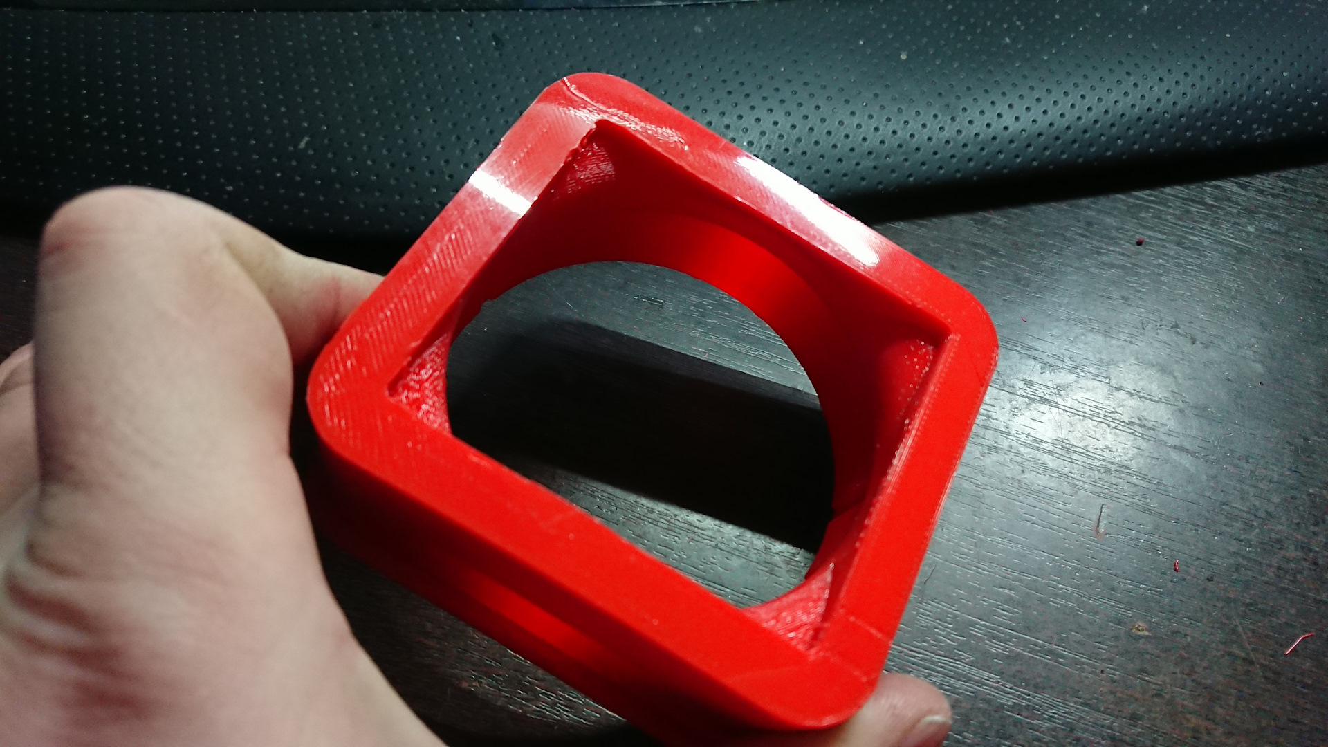

А буртик по кругу зачем?
О каком буртике речь?
На зелёной модели, буртик по кругу идёт…вверху. В красной модели он ниже вровень с плоской(округлой поверхностью )
С буртиком дефростер будет торчать.
Это просто наброски. В финальном варианте его не будет.

Посмотри на последний рендер и поймешь о чем я. Штатный воздуховод не симетричный. А модель рассчитана на то что он приходит в центр.
