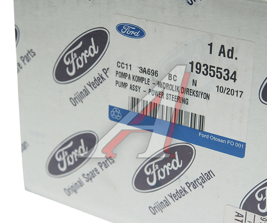

Номерочек скинь насоса ГУР от транзита.
Щас поищу, еще номер есть какой-то дешевле, чел брал за 10 новый ориг
Спасибо! Ну что, как крякнется мой, буду менять на этот
SJ69
Такой насос на 1,6 подойдет? Они на всех одинаковые?
На 1.6 эгур
Жаль
SJ69
Это номер от Транзита? На Dratec
He 2.0 пойдет?
Да, подойдёт если шкив перепрессовать
