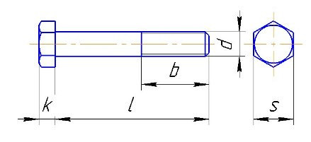

Мне удалось заказать оригинальные по хорошей цене. Но прежде чем ставить их, я измерил их вдоль и поперек. Прежде всего список параметров которые я измерял штангель циркулем
l — длина болта
d — диаметр
d1 — внешний диаметр
d2 — внутренний диаметр
b — длина резьбы
k — толщина шляпки
s — ширина шляпки

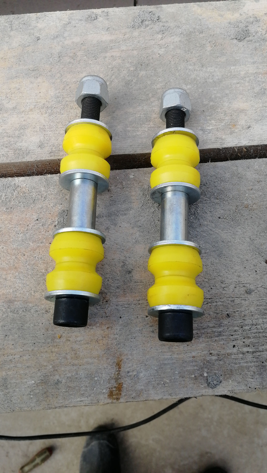

Себе делал вот такие, точка опоры. Год все норм)
красивые)
