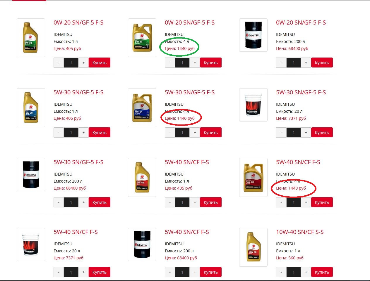

1этап замена производителя масла на Idemitsu. 5w40 4л
был выбран оф представитель
idemitsu.pro/catalog/cate…gateley/5w40-sn-cf-f-s-4/
благодаря ZZAP цена вышла 1197р за 4литра
www.zzap.ru/public/search…SU&partnumber=30015046746

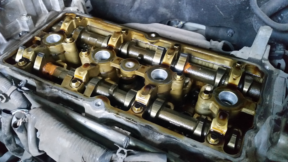

после последней замены масла прошли 5000км

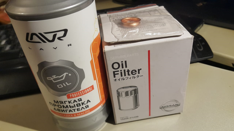

2 этап промывка мотора
для промывки была выбрана мягкая промывка LAVR
lavr.ru/production/ochist…yvka-dvigatelya-lavr.html
особенность данной промывки
заливаем промывку и через 150-200км пробега меняем масло
результаты на фото

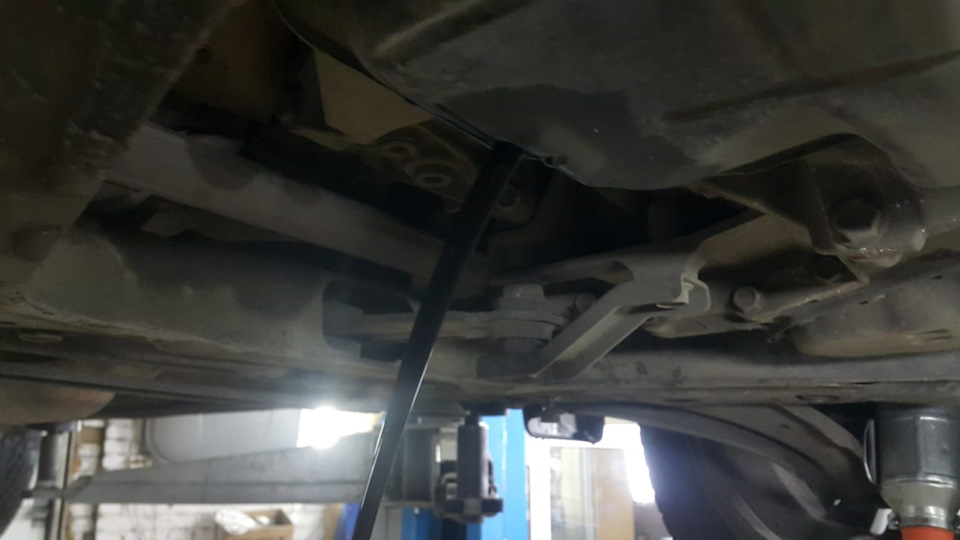

А дальше все просто заехал в нормальный местный сервис и просто поменял масло
800р
фильтр ниссан 15208-31U0B был куплен в ООО «Мир Авто» теперь varaosa
www.zzap.ru/public/search…ITI&partnumber=1520831U0B
за 167р благодаря ZZAP
www.zzap.ru/public/search…ITI&partnumber=152089F60A
скидка работает при заказе на сумму не меньше 500 р так что было куплено 3шт

не поможет.
1.должны быть чистые каналы, а они закоксованы судя по фото.Ниже верно пишут
2.5w40 — не лучший выбор.Лучший — 0W20(30)
3.езжу летом с демиксидом в баке и масло 5w30 — вроде не ждет.12 лет и 80к.пробега
1 интересно по какой фото вы определили что каналы закоксованы
2 во первых 5w40 оригинальное значение во вторых если я жил в северных широтах 0w20 да было бы лучше
3 вы решили убить мотор демиксидом это ваш выбор это во первых, а во вторых машина у вас 2005 г тогда проблем с маслосьёмными кольцами не было и ещё 80к это общий пробег или только ваш?за 12 лет 80000 пробега это вообще не о чём

1 как можно увидеть масло каналы на фото где масло заливного отверстие
там видно только валы где вы там увидели масло каналы

вы сделали выводы (1.должны быть чистые каналы, а они закоксованы судя по фото) если бы вы не поленились посмотрели фото ниже на котором видно что мотор достаточно чистый
а вы сделали вывод на основании фото 5,6
(заливного отверстия)куда масло попадает только в момент заливки масла и остаётся там с момента первой заливки масла естественно что оно там чёрное потому то оно там не может чистится в этом месте нет движения масла

Поможет только разборка и очистка колец маслосьемных. Судя по горловине мотора масло в нем меняли раз тысяч в 20.
а что вы скажите на то что я машину брал новую и менял масло каждые 10000 даже во время гарантии а после гарантии через каждые 8000 на фото пробег 142к
А как вы во время гарантии через 10000 км меняли? Если интервал ТО 15000км(по 10 и 5т.км?) Масло дилерское 5-40?
по разному когда то через 5к иногда по 10л
масло орга дилерское из серых бочек
