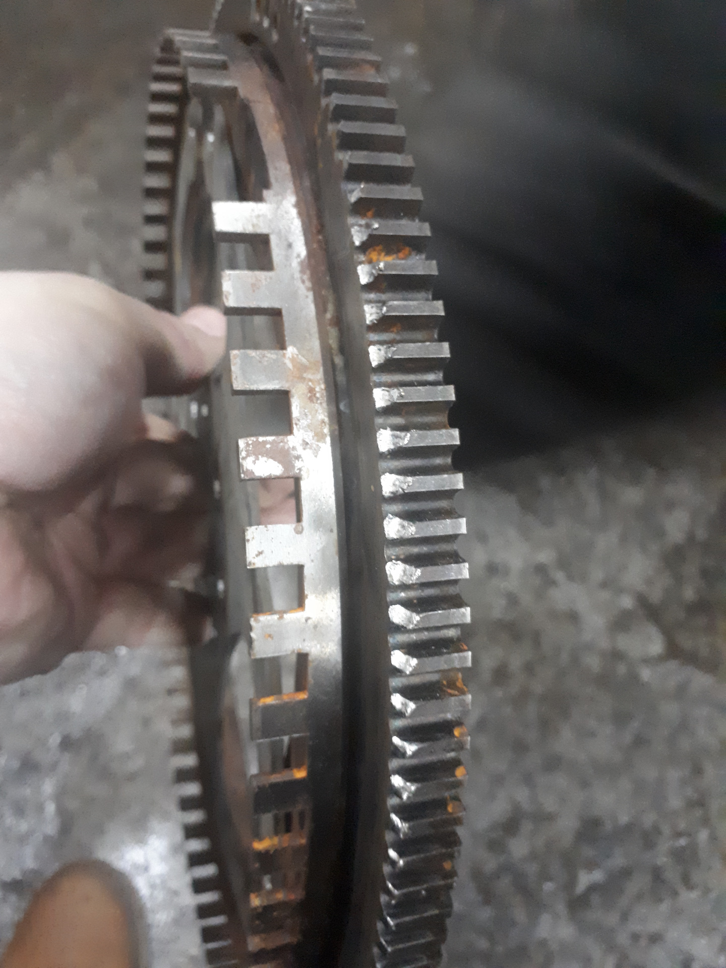

НУ А КАК ПО ДРУГОМУ… Перед Новым Годом, Рекс потребовал к себе внимания и и финансов. Недели две назад при запуске мотора, стартер жужжал, мотор не заводился. С 2-3 попытки схватывал. При очередной попытке стал только жужжать стартер. Грешил на бендикс стартера. Заменив бендикс, ровным счетом ничего не изменилось. Жжужит стартер, а двигатель не запускается. Сняв стартер, покрутив его, понял что причина не в нем. Стартер работает как новый. Значит дело в венце маховика. Поокрутив немного маховик, двигатель запустился без проблем.

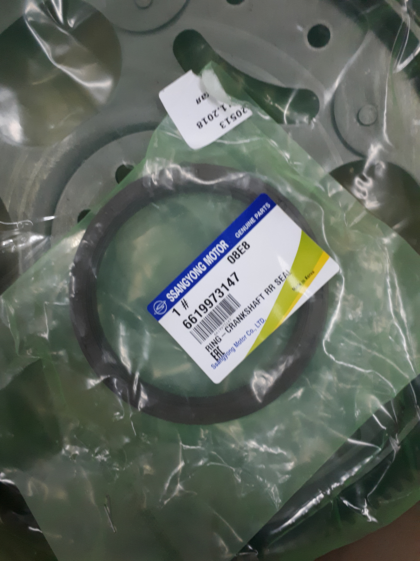

А неделю назад проблема начала прогресировать. Начал запускаться через раз, . Надоев лазить и прокручивать маховик. Заказал новый. И к нему задний сальник коленвала.

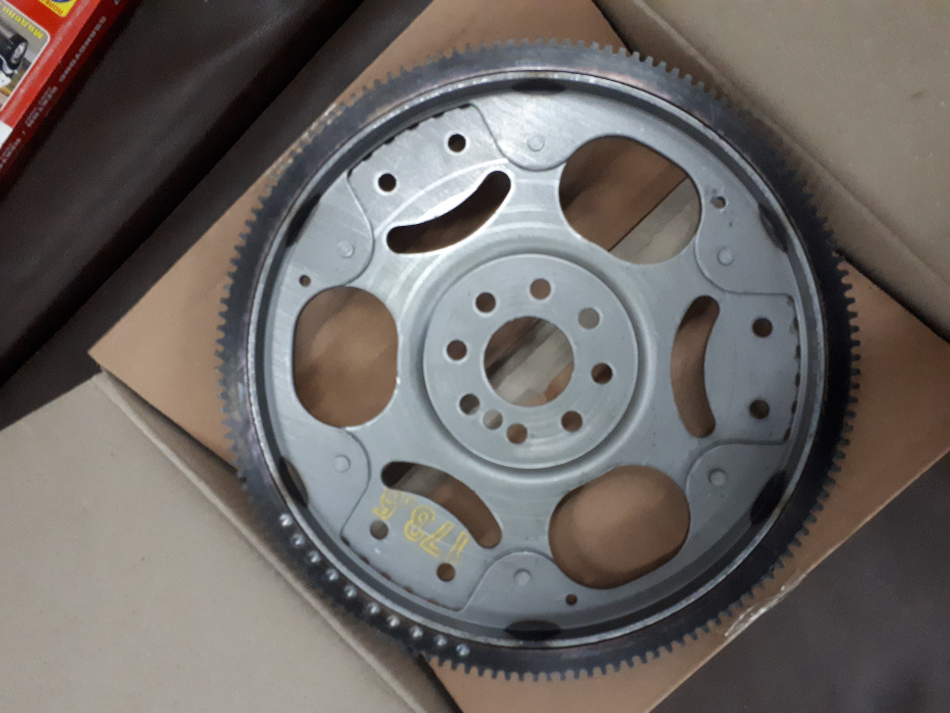

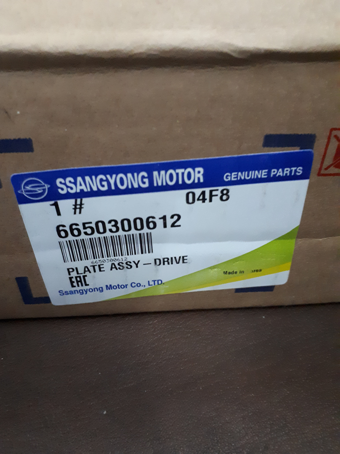

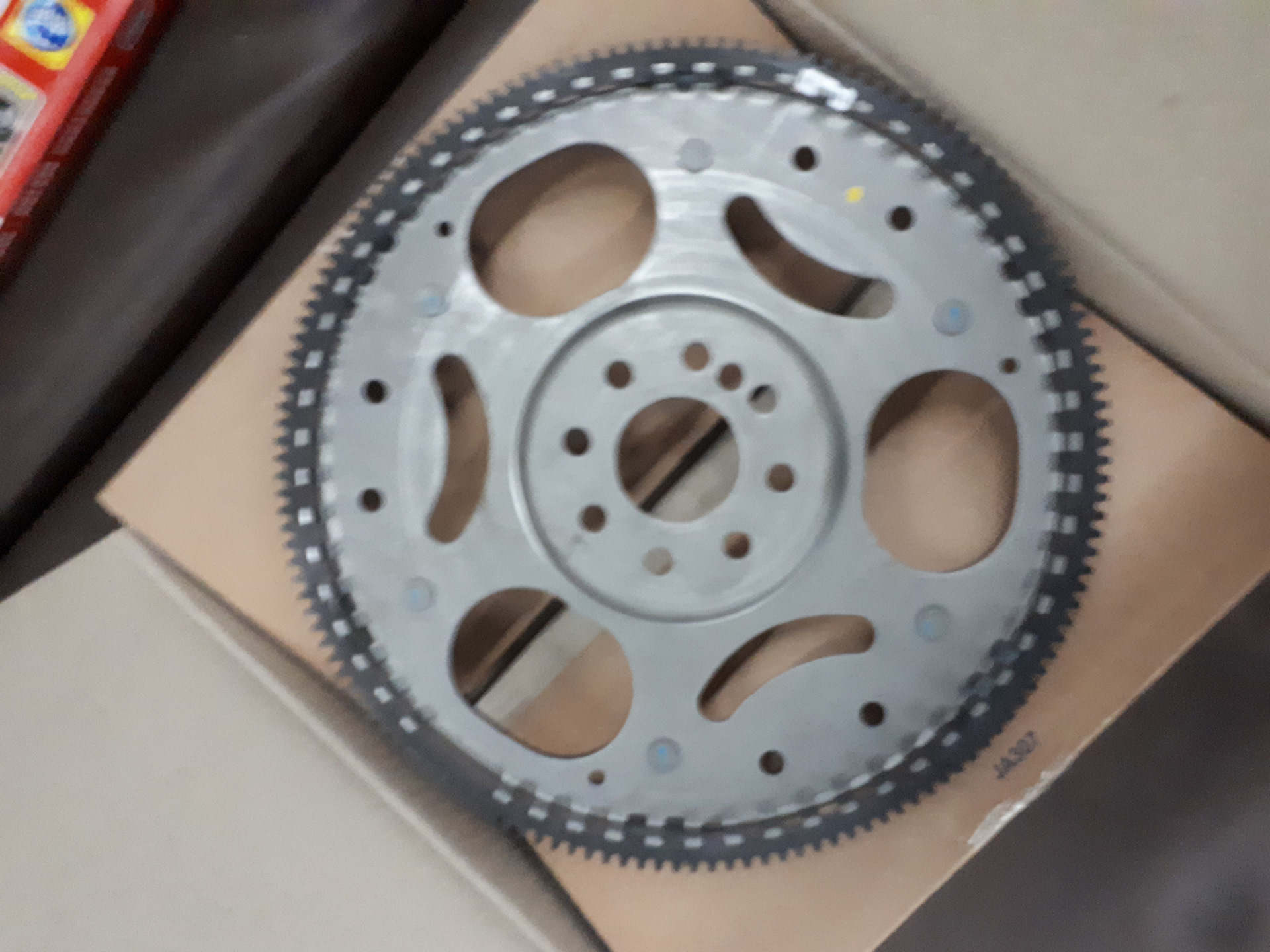

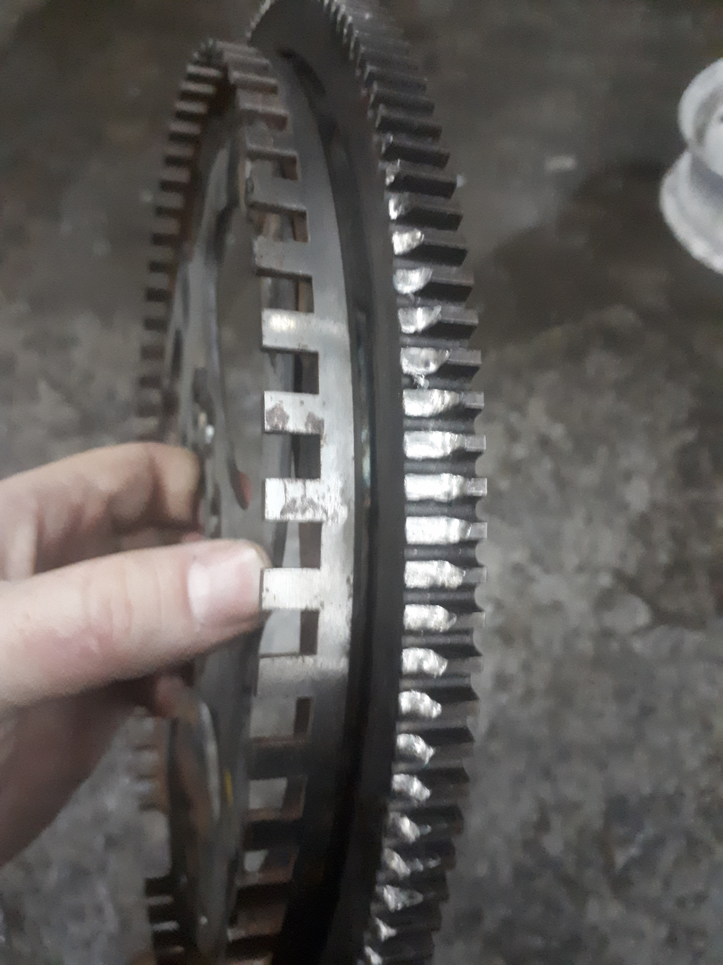

Сняв старый маховик все ахнули. Не хватало зубьев. Причина не понятна, похоже очень на заводской брак. Маховик нового образца. Устанавливается с 2009 года. Номера на фото

Stas208, приветствую а подскажите а стоял до замены старого образца маховик? А новый поставили нового образца? Правильно я понял что он подходит?
Когда он нужен был, пробежав по сайтам с бу, за него просили от 5000 и выше. Я его купил за 4200, новый. Остальное замена. Я тоже не сталкивался с таким износом, но уже 2 есть, с одинаковым износом
На разборе за 2к отдают, не вижу смысла покупать новую деталь так дорого. Никогда не видел такой проблемы с ним.
Так понятнее. А если называть ее как она идет по каталогам, то могут вообще не понять о чем идет речь😁
Только это не маховик)) а планшайба называется, маховик на механике.
Прям один в один(((

В точности такая же проблема была
