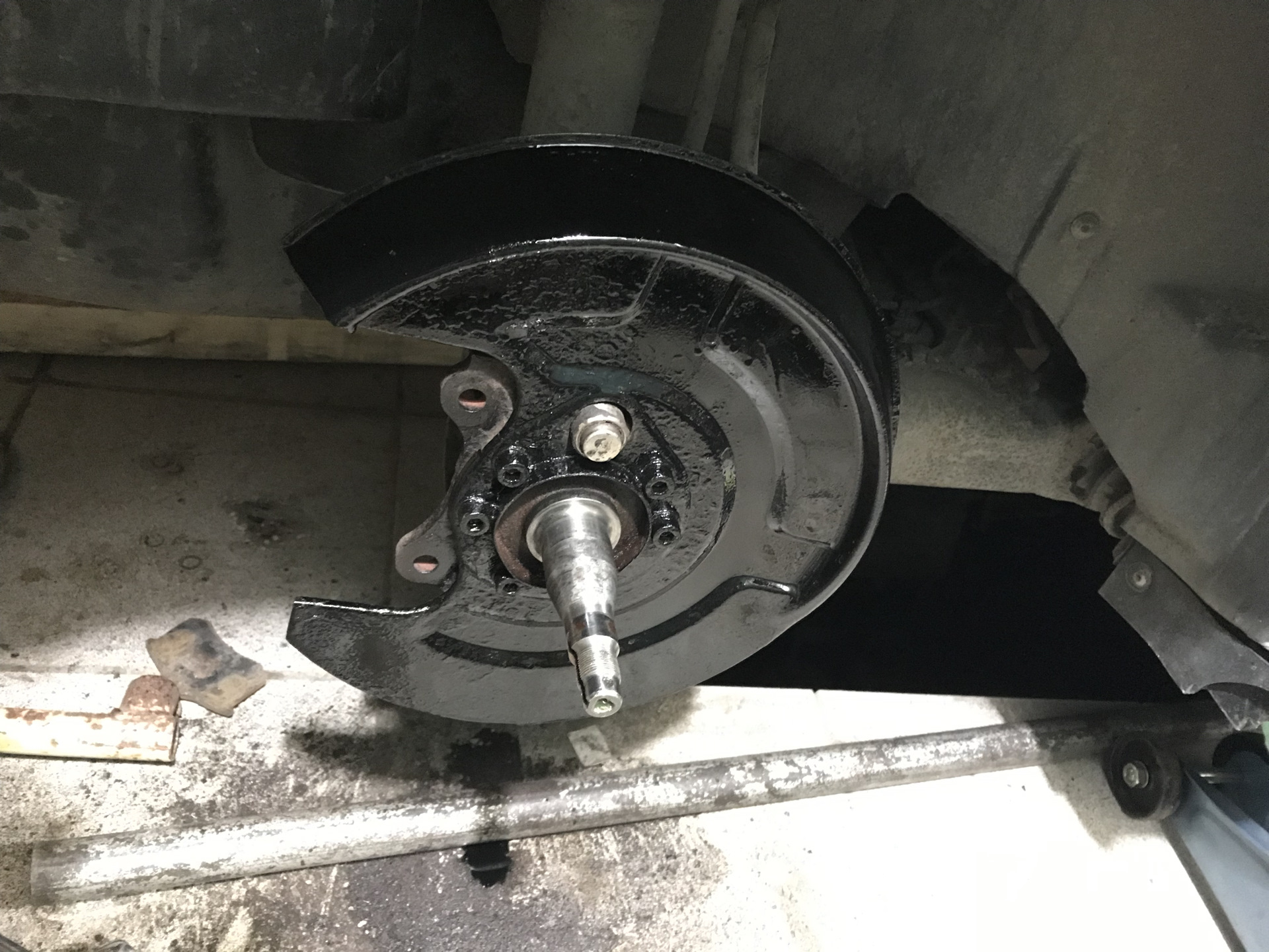

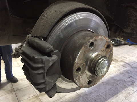

Три недель назад посетил я один известный сервис по ремонту выхлопа в СПб. Всё как обычно, сдал тачку и буквально через 40 мин. уже шёл забирать обратно) Заменили стронгер на прямоточный пламик, резонатор и глушитель. Вот тогда при выдаче машины мне указали на люфт задних колёс(знал о нём конечно и без них) и до кучи тормоза задние не отрабатывали даже на 50%…

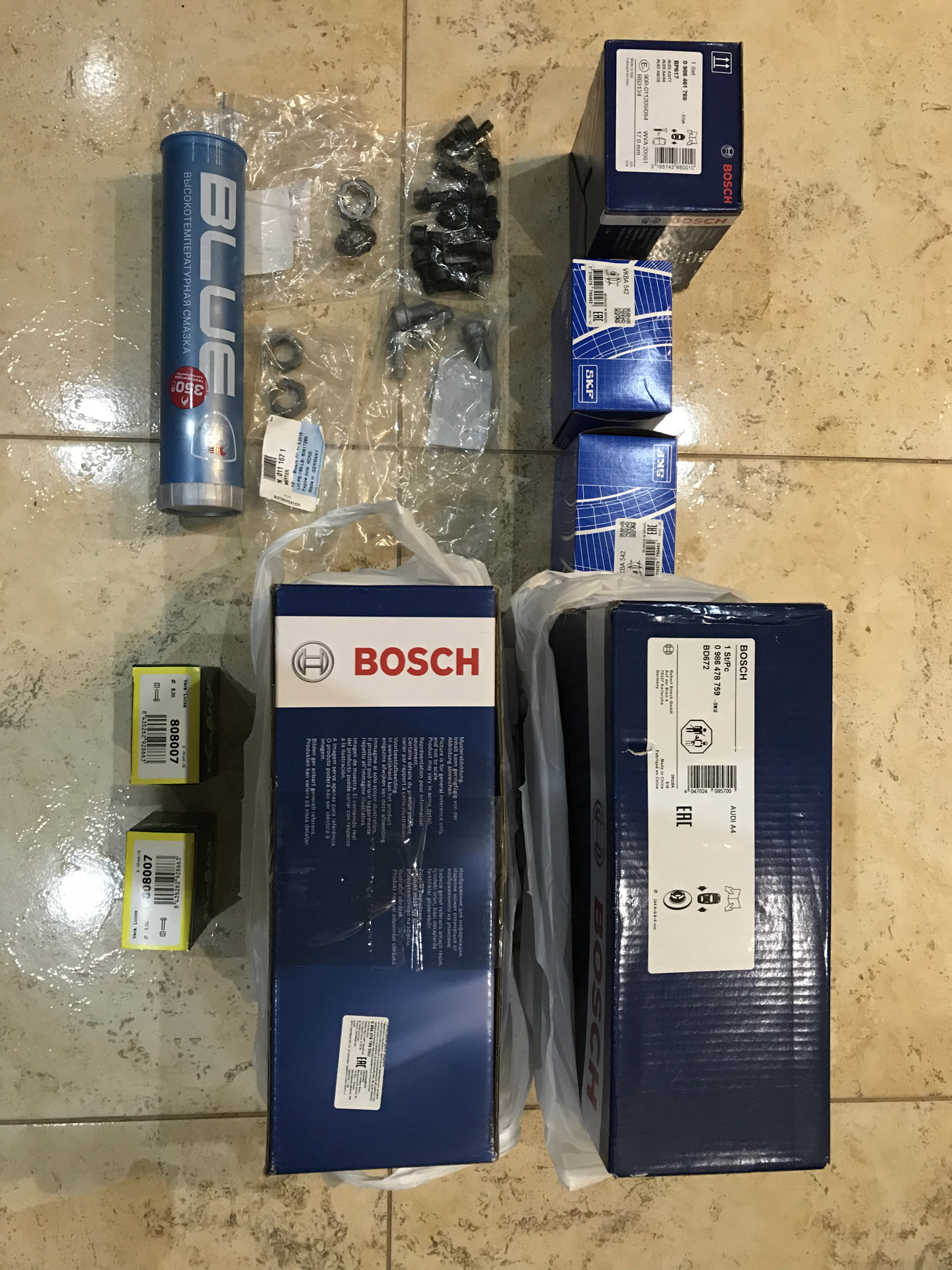

По итогу закупался зч
и отправился менять ступичные и т.д.

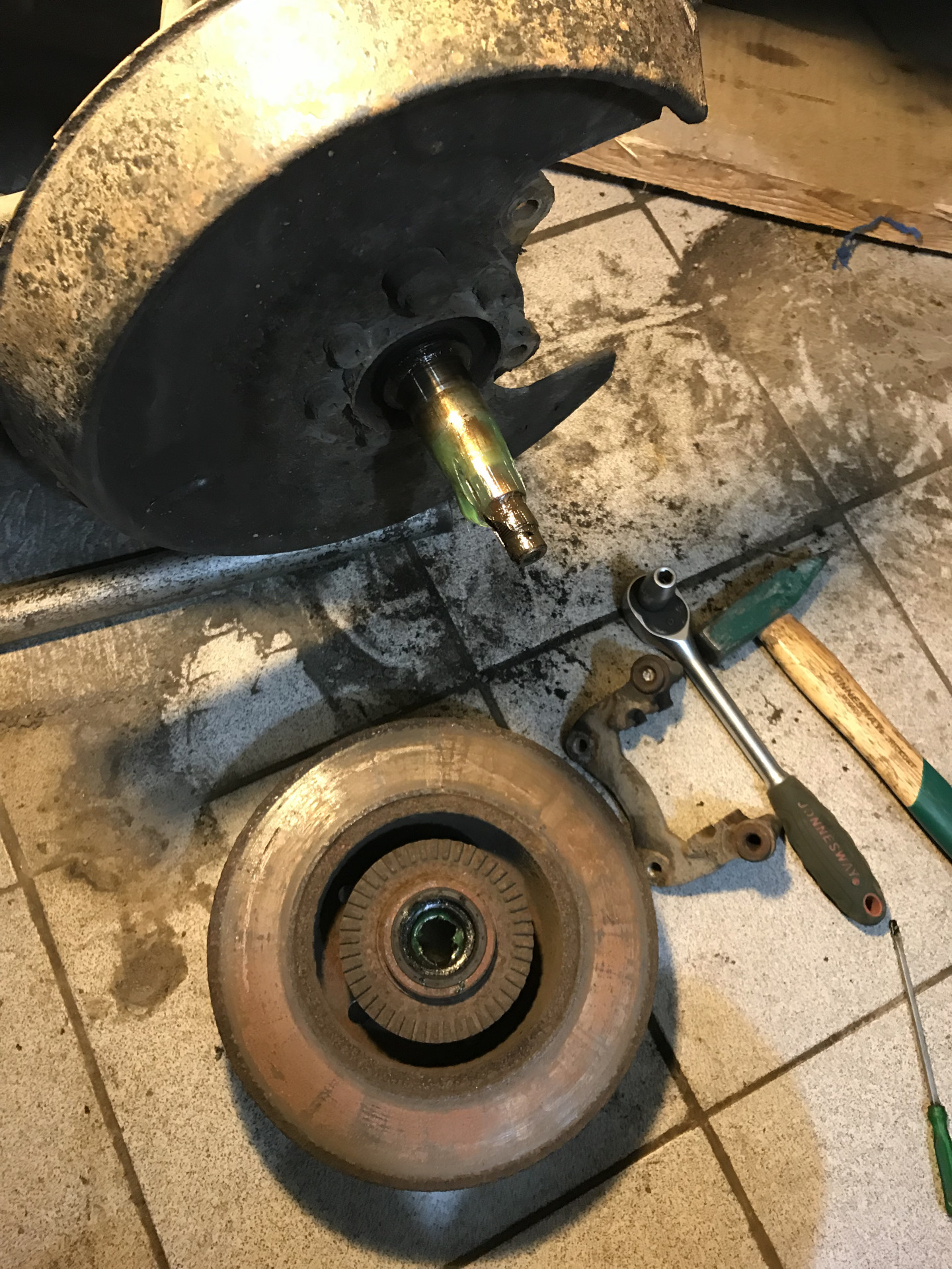

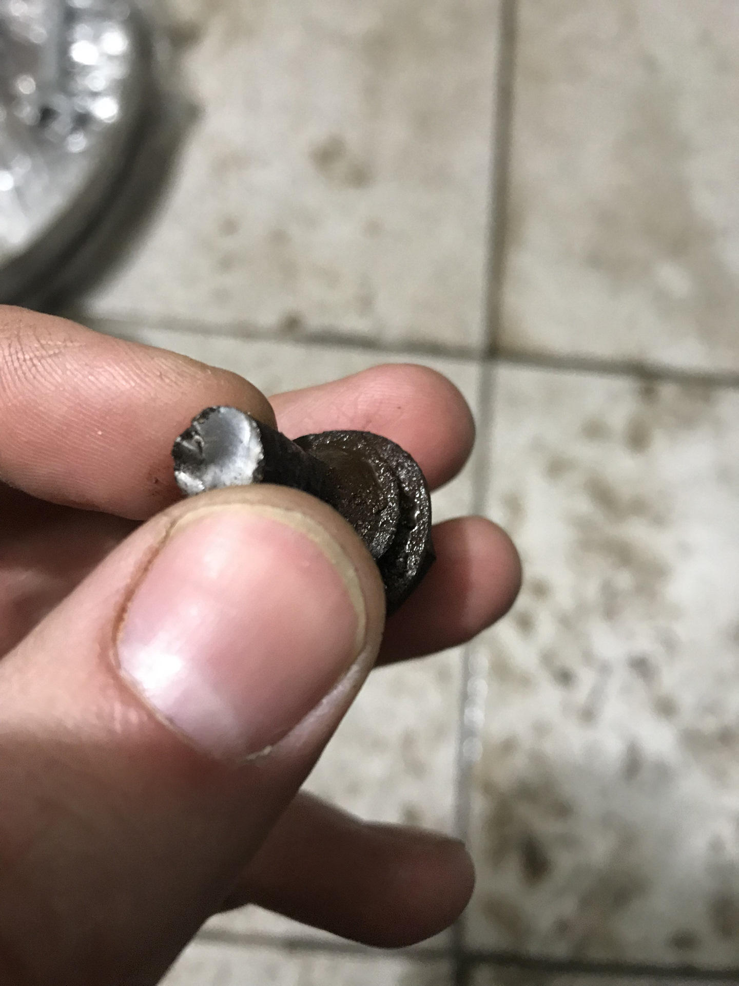

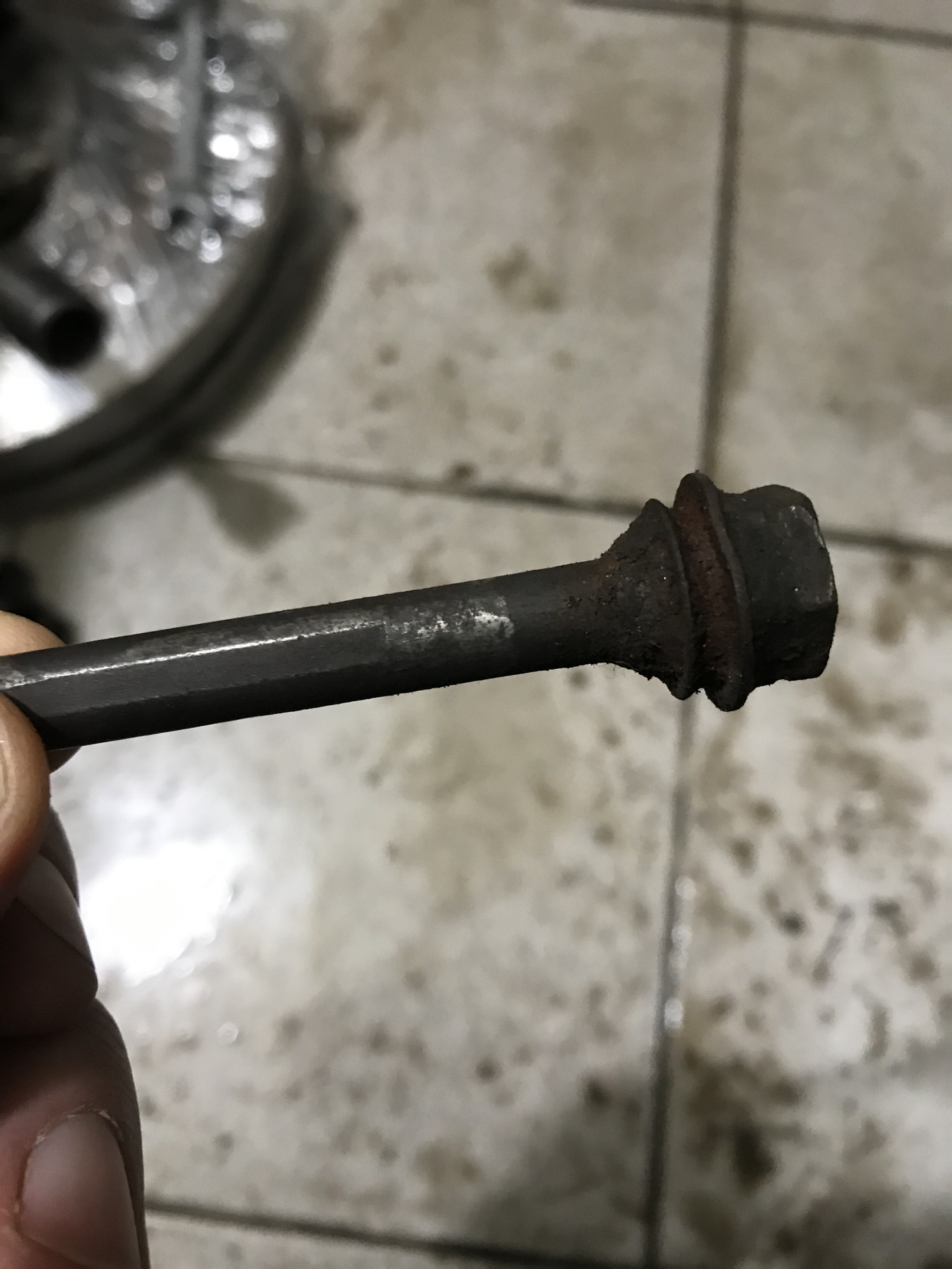

Конечно же направляйки с обеих сторон были мертвы(((
Одну из них я благополучно сломал…
Побороли её вместе с Саней) Который как всегда во время заехал в гости)
На второй скобе я уже грел направляйки и потом потихоньку их расшатывал. Но до этого мне полюбили мозг 4 болта, которыми крепятся скобы к балке. Их по итогу тоже грел и только потом они были успешно извлечены)))

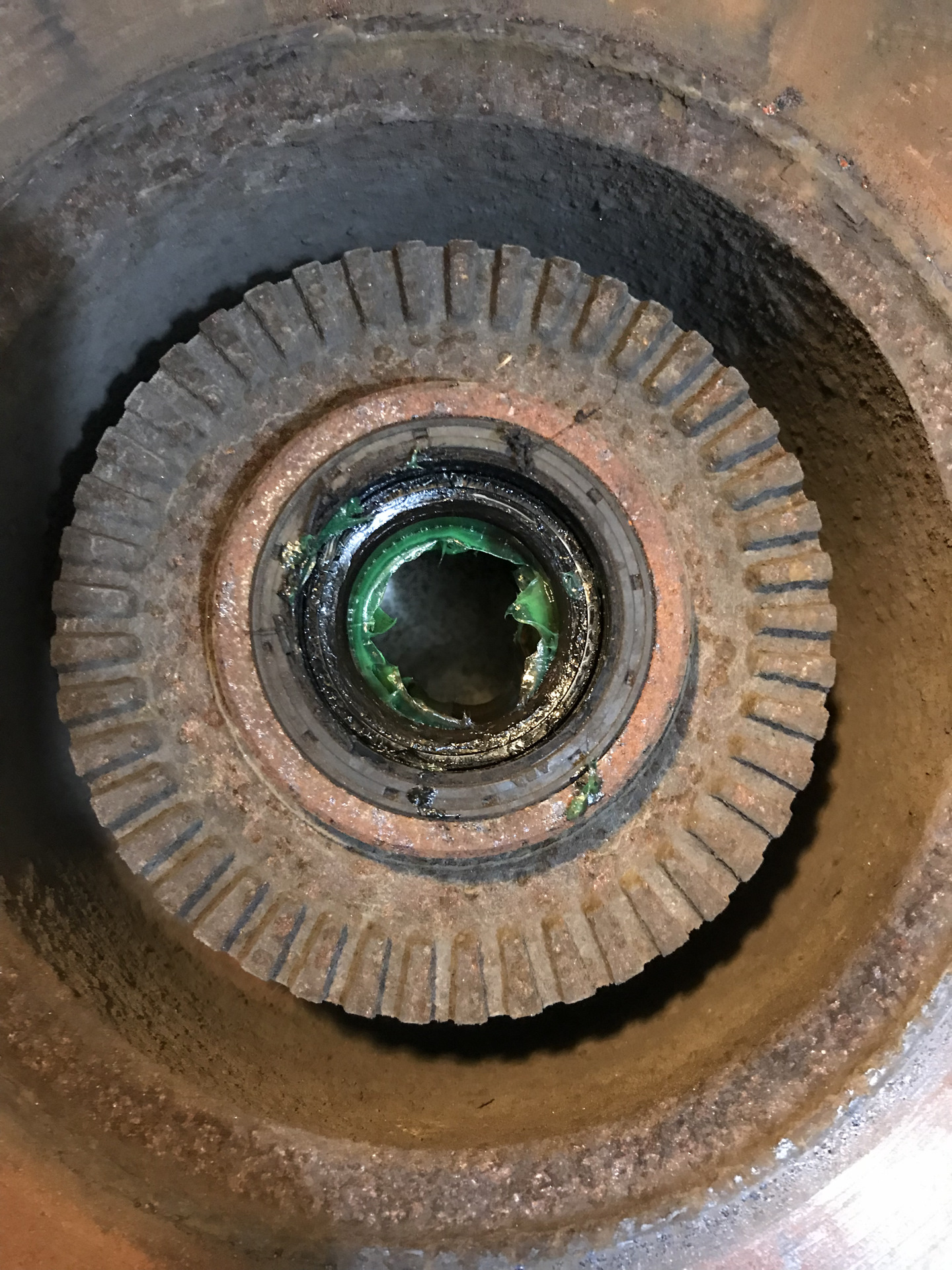

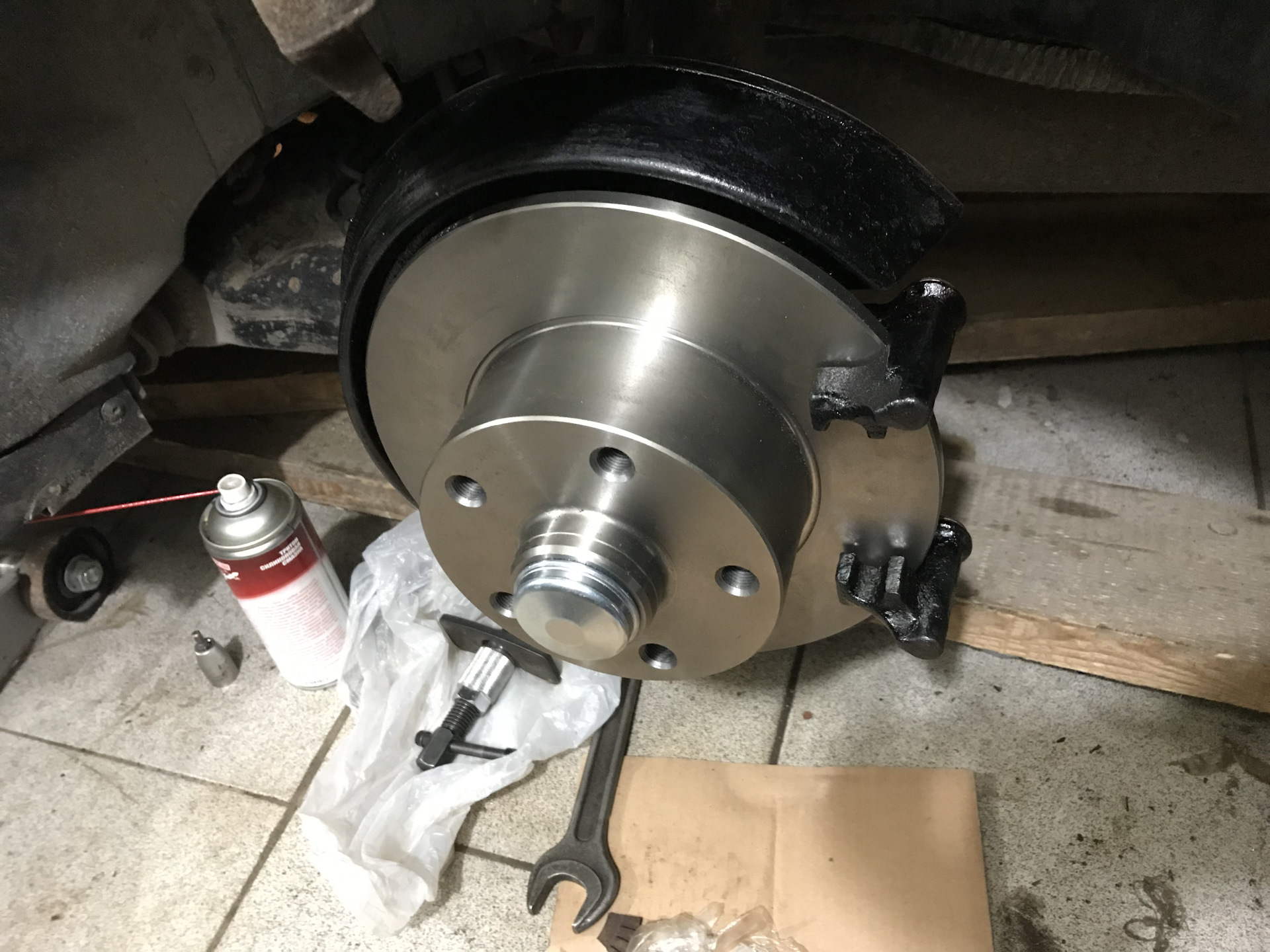

Подшипники стояли SNR) Поставил SKF) Запрессовывал новые обоймы подшипников старыми обоймами(выбил из старого диска).
Кольца ABS при снятии треснули.
Заранее были приобретены новые, они и встали на новые тормозные диски(то ещё удовольствие их запрессовывать).

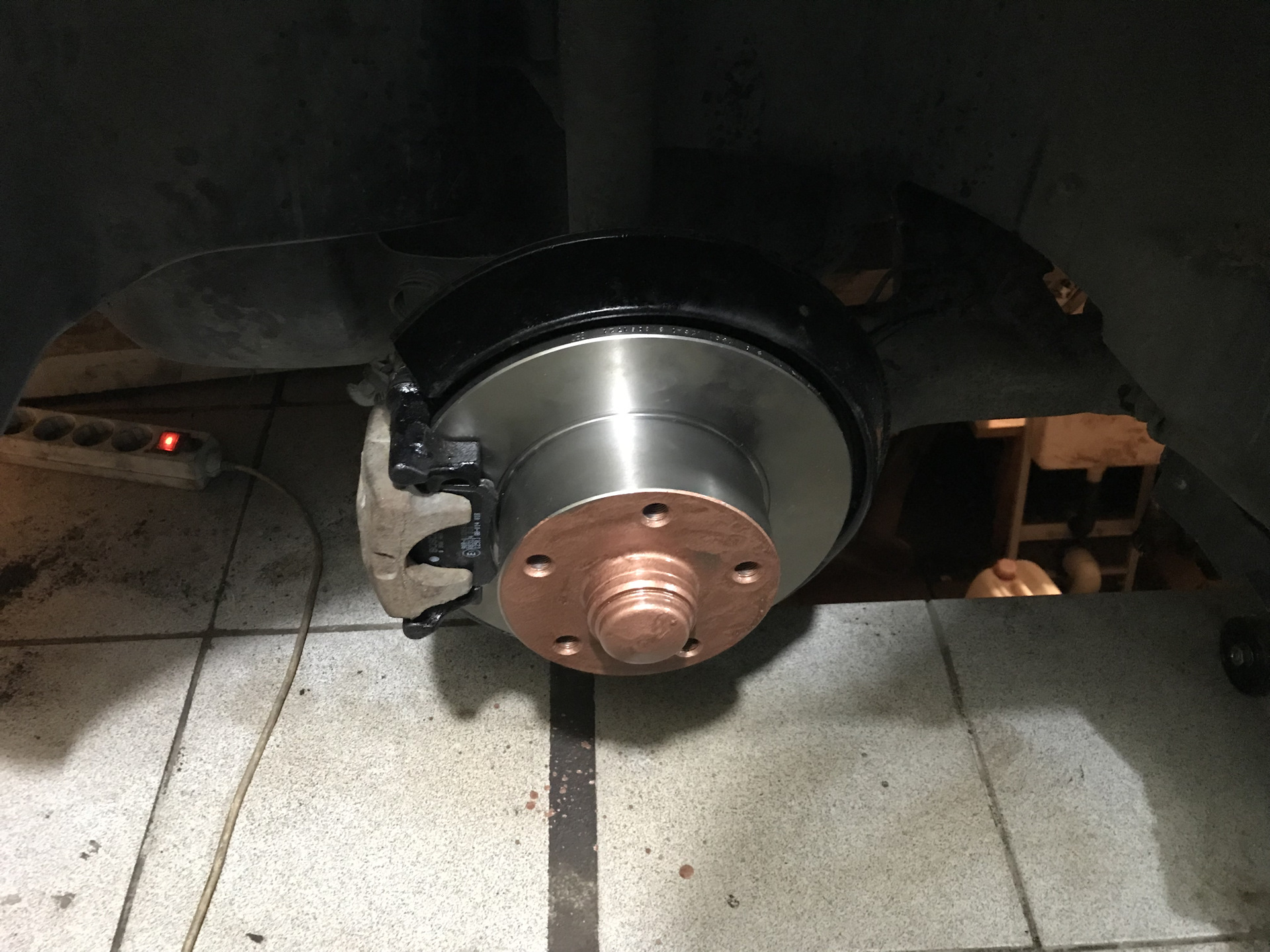

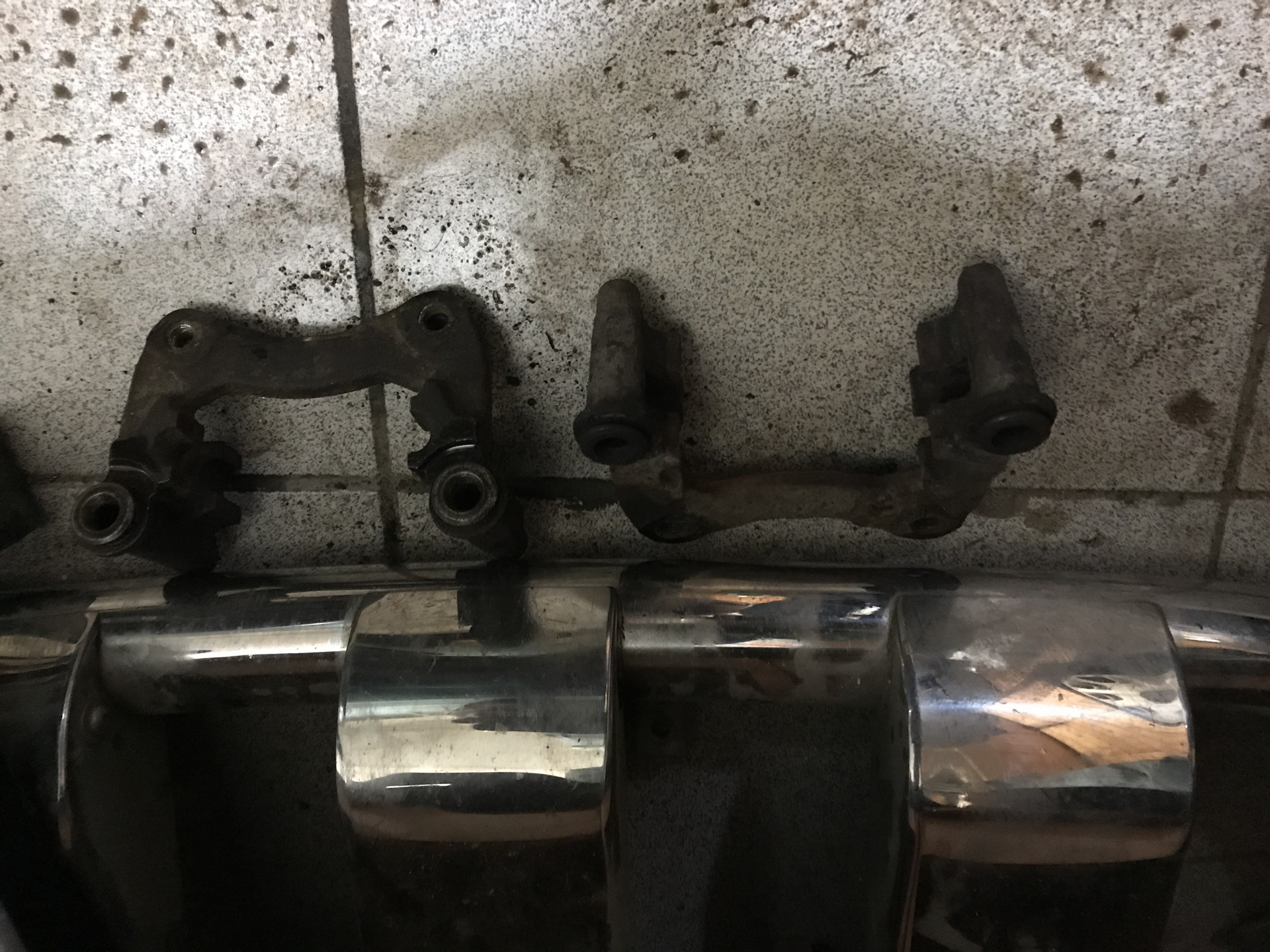

Обновил щитки
И скобы
Ну и соответственно всё собрал.

Я новые кольца АБС в печку горящую кинул на пару минут, вытащил и просто накинул на тормозной диск, они сами сузились и всё))

Чемкольца в итоге прессовал?
Старыми)

Кольца абс перед установкой тоже нужно было нагреть, тогда они легко ставятся )
Потом эта мысль пришла, но было уже позно)
