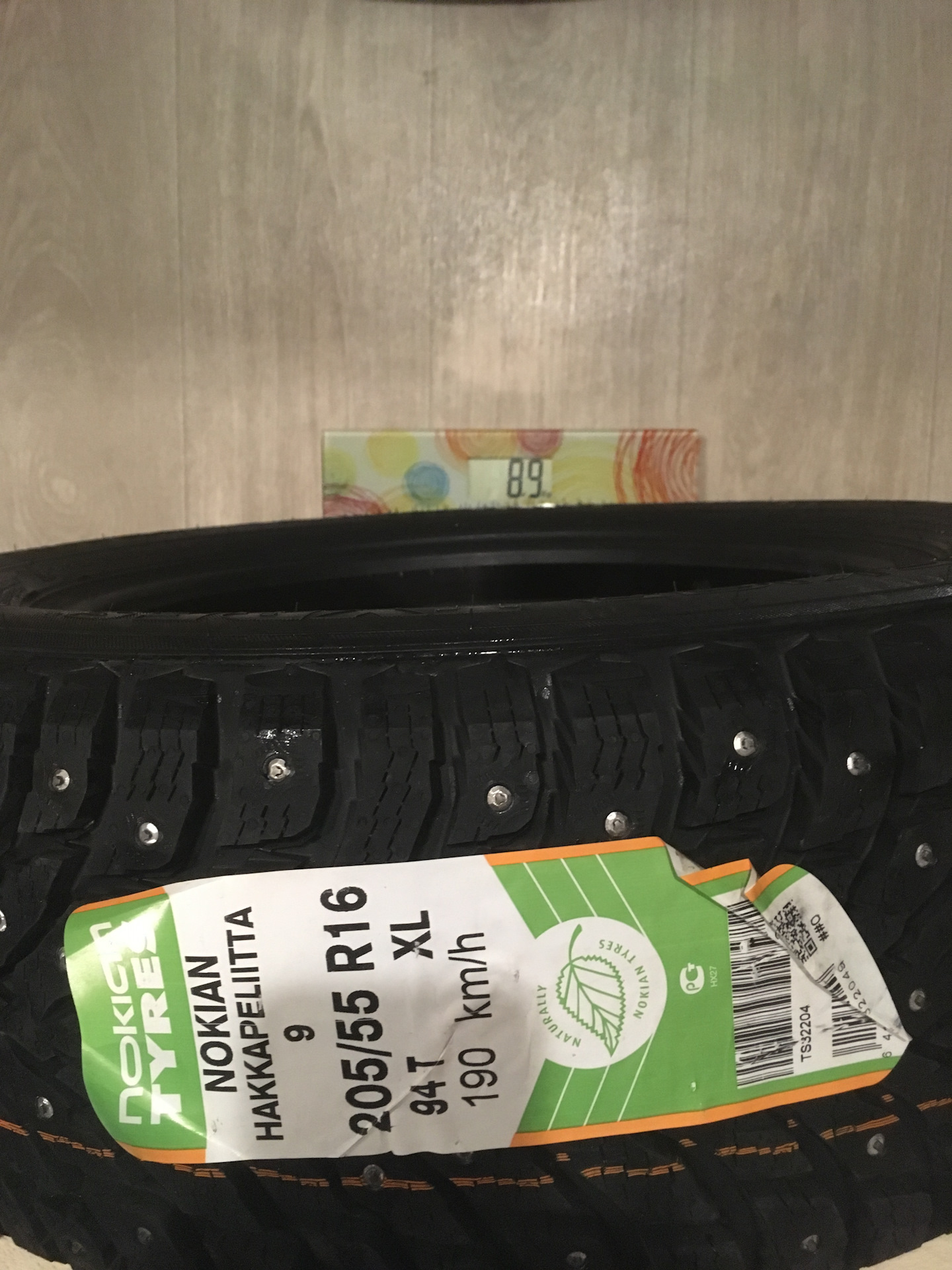

Поддерживаю мнение автора, по крайней мере на малых скоростях, АБС не дает шипам работать. При срабатывании АБС замедление ухудшается. Резина Хакапелита 9.

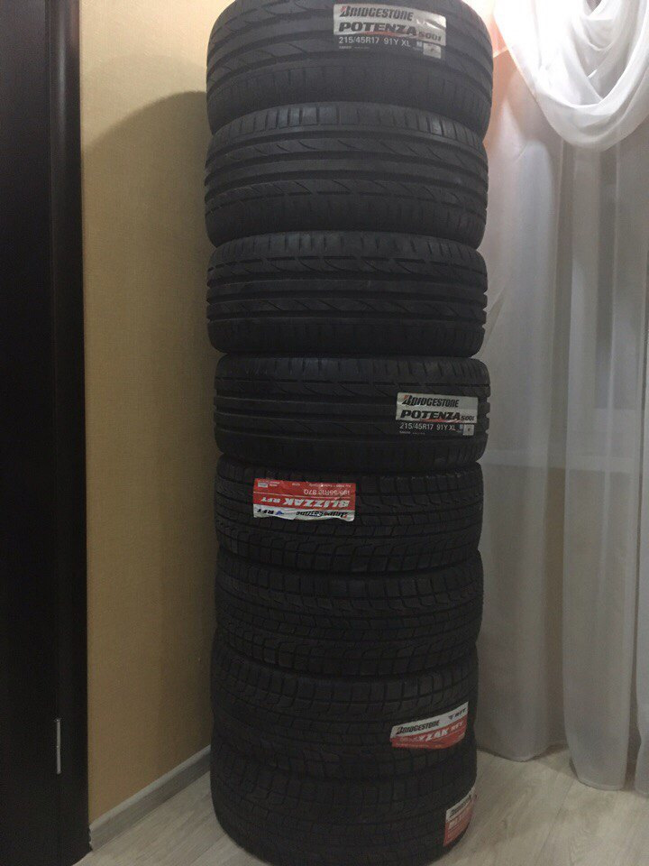

Не знаю, сам смотри. Я предпочтение отдаю Бриджам, зима и лето на них только
Я тоже )))
