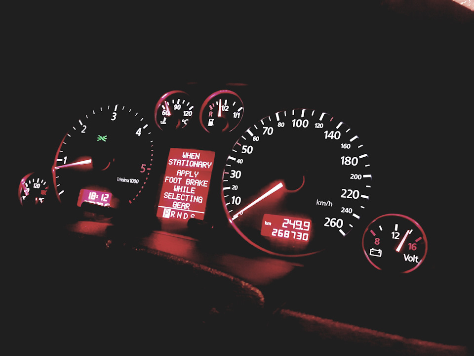

Ещё с лета, особенно после мойки, было так, что задняя передача включалась с хорошим пинком, при этом коробка ставала в аварию. Бывало что горят все символы, но машина ехала что на драйве, что назад как не бывало.
Но в последнее время задняя передача постоянно включалась через аварию, дальнейшее движение вперёд было либо с третей, либо нужно было глушить машину и дальше драйв работал нормально.
Компютерная диагностика показала вот такие ошибки.

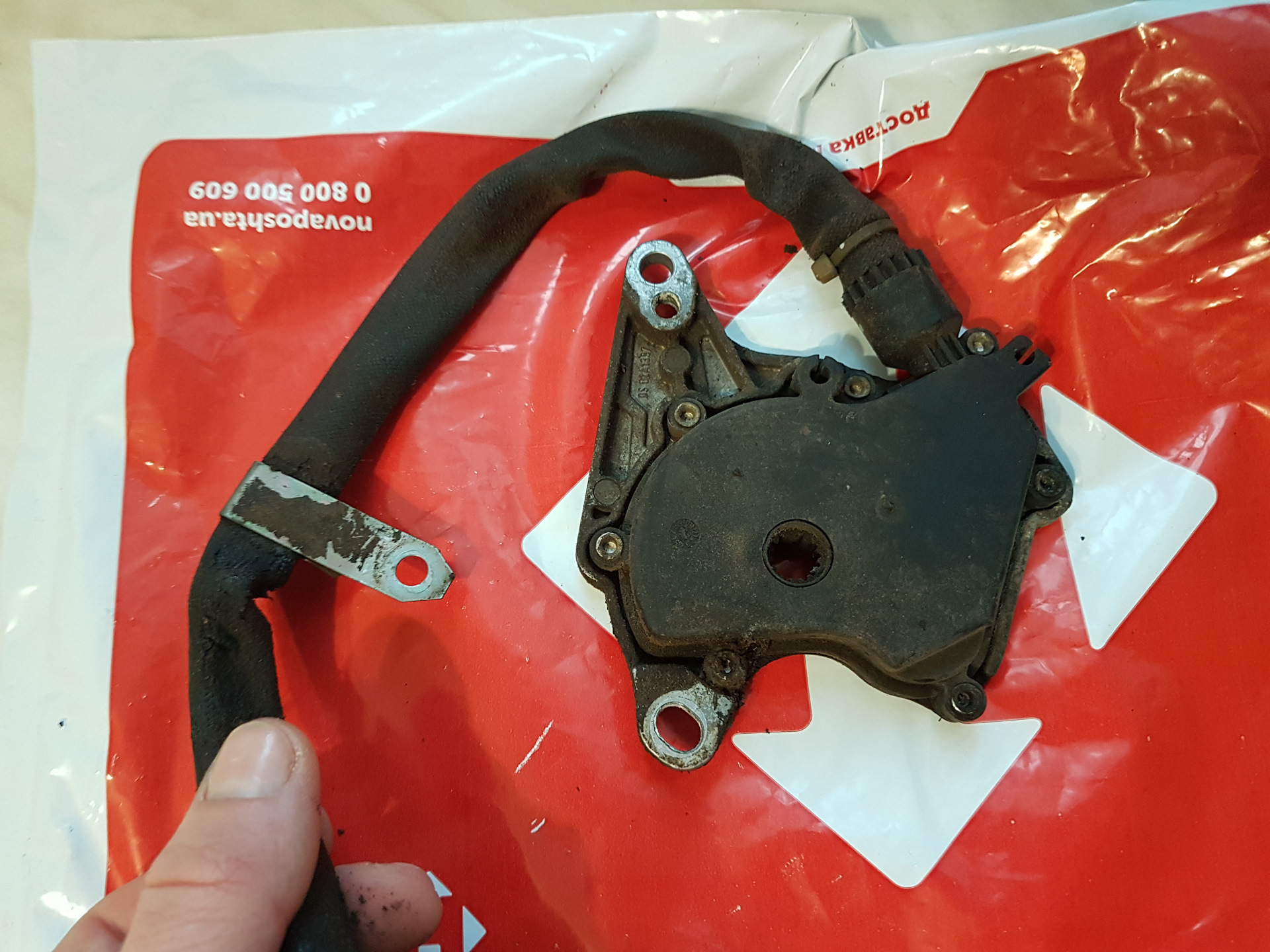

Было решено сначала реанимировать старый датчик положения кулисы АКПП. Чуда не случилось и как говорится — разборки в помощь.
Был куплен с разборки рабочий датчик.
У меня, так как коробка FAU, он не круглый, а прямоугольный, с 9-ти пиновым разъёмом.
Так как производил замену не я, в последний день перед Новым годом хватало забот и дома, то расписывать процесс замены попросту не могу, но благо на Драйве есть много статей по этому вопросу.
После замены датчика АКПП работает как надо, по ощущениям передачи даже переключаются мягче.
