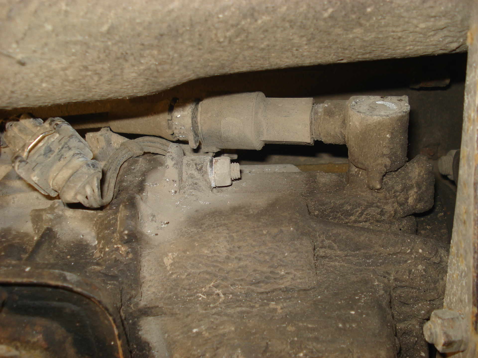

Ошибка P0500 была ещё при покупке, и к сожалению добрался я до неё только сейчас. Решение в принципе не сложное однако конкретики в сети я всё ровно не нашёл, но всё указывало на датчик спидометра. Цена его 170р в магазине
Но так как у меня есть донор, решил подкинуть с него.
Установка тоже не сложная, единственно недостаток места немного напряг.

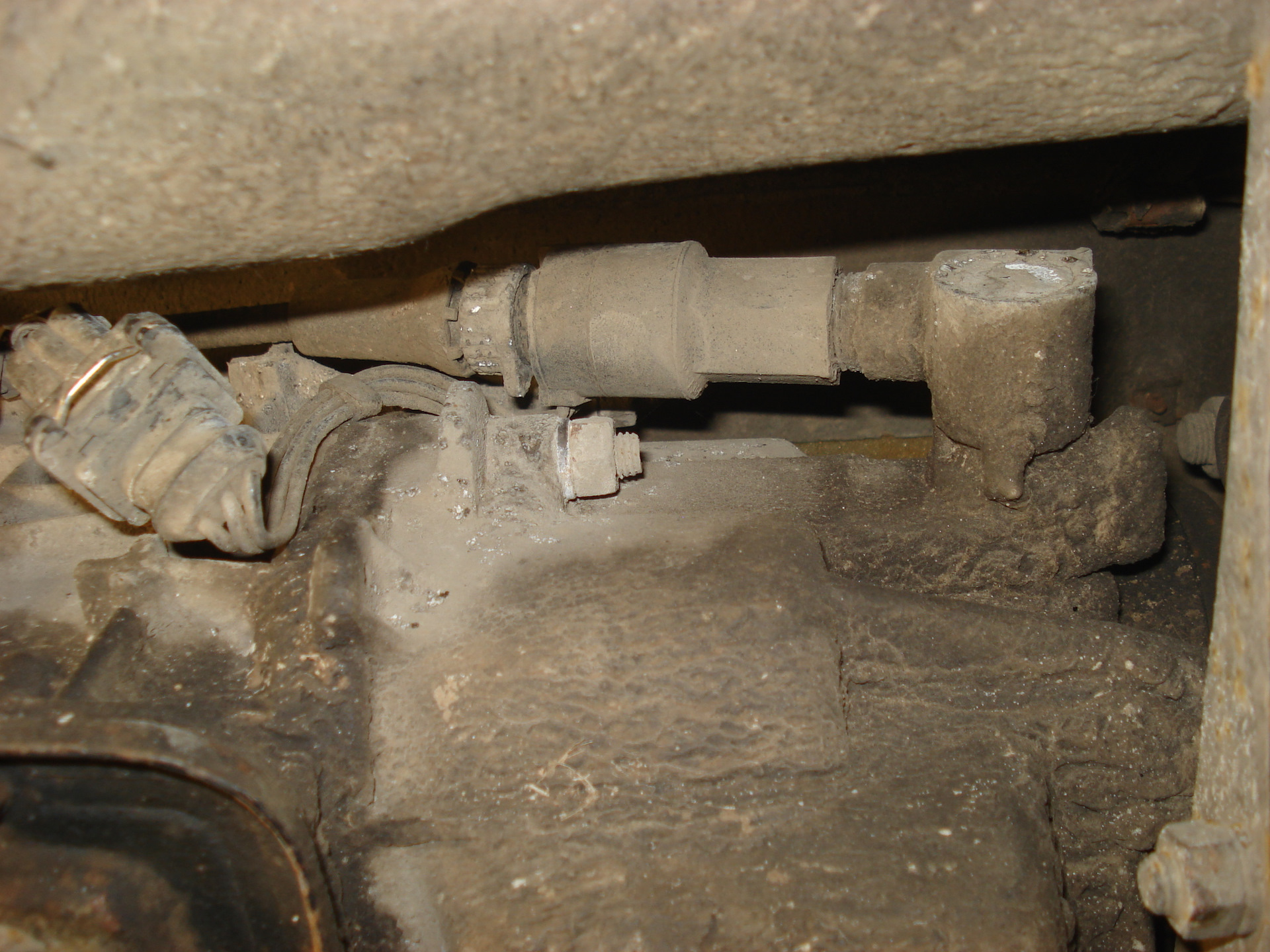

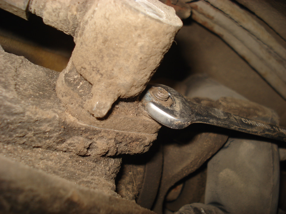

Для удобства откручивал гаечку на 10 на приводе спидометра и чуть выдвигал его.

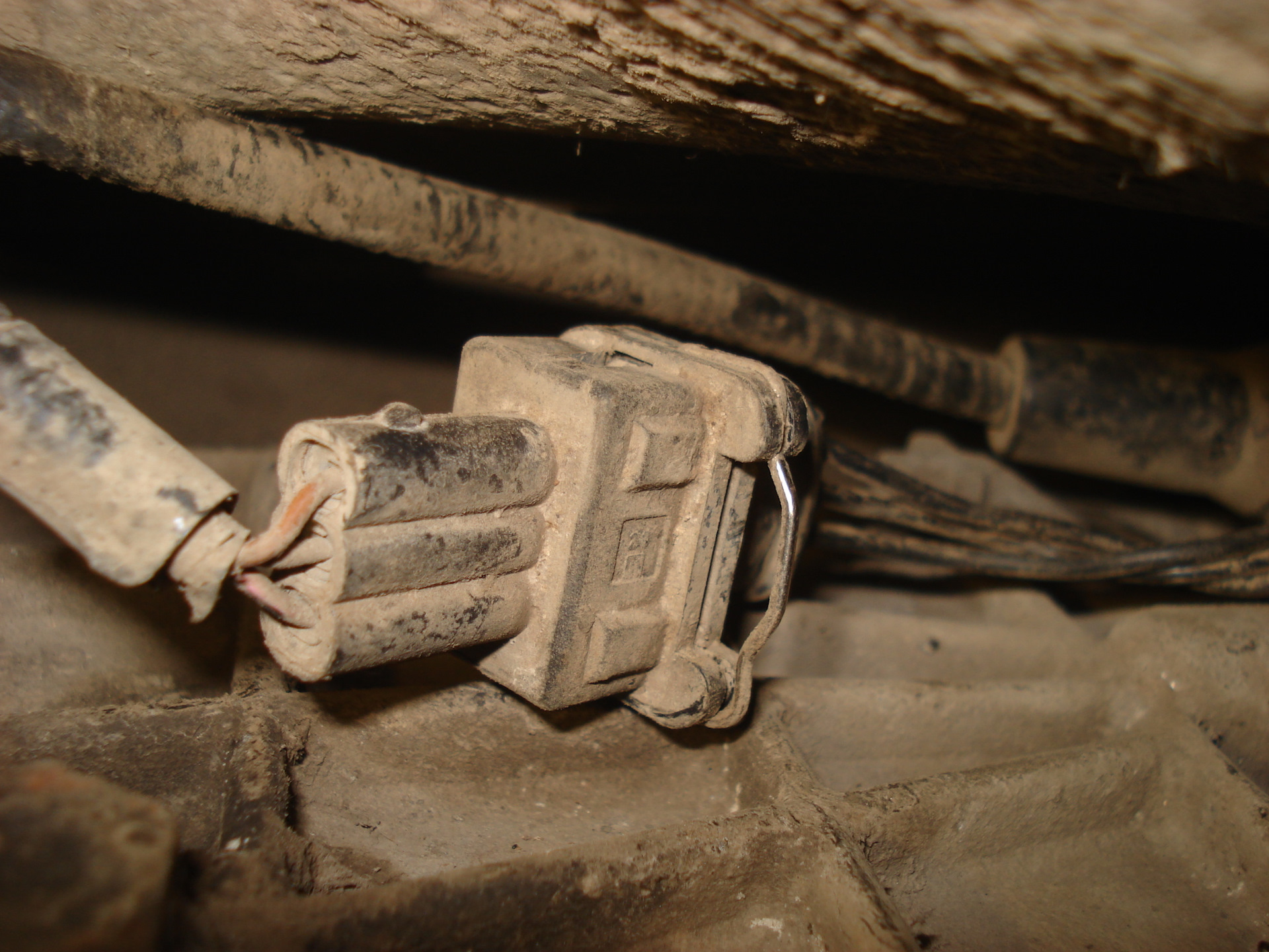

Снял стопорок с фишки датчика.

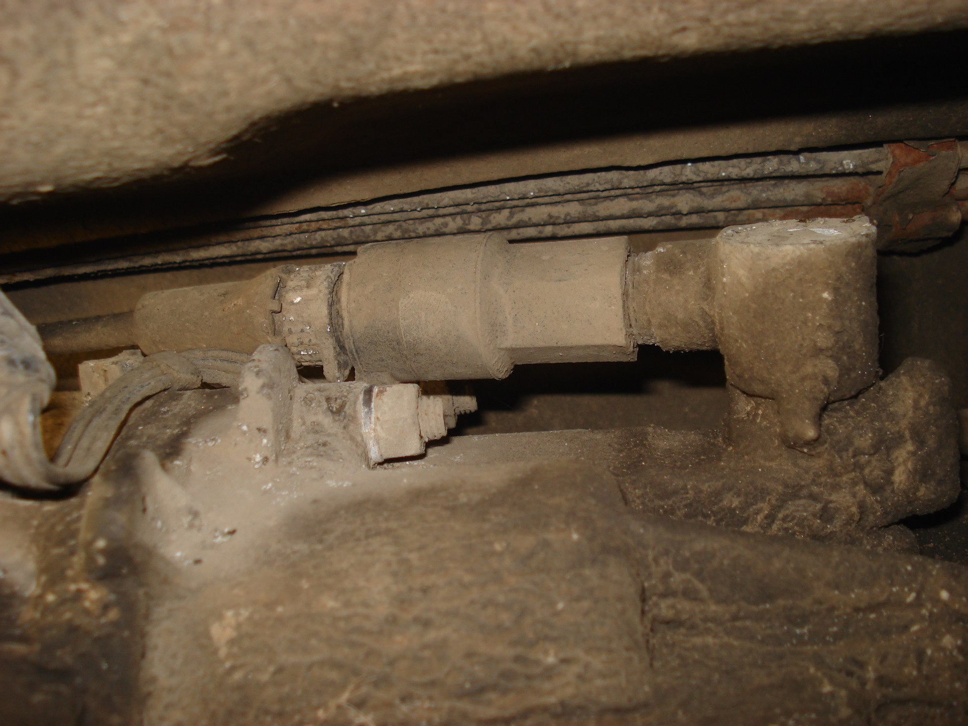

Дальше открутить сам датчик от привода и от троса.
Ошибку сбросил сканером. И вот наконец то этот злополучный чек не бьёт по глазам. Проехал км так 30 всё путём.
