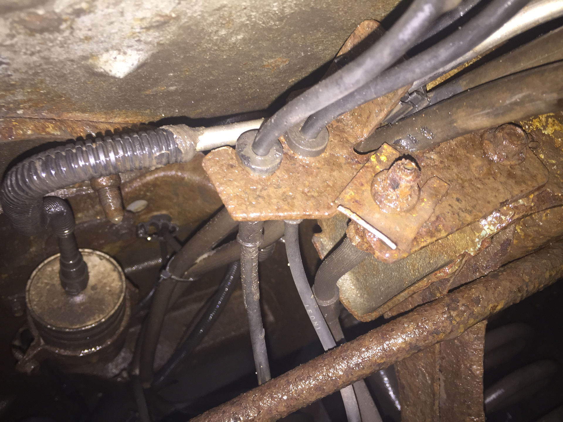

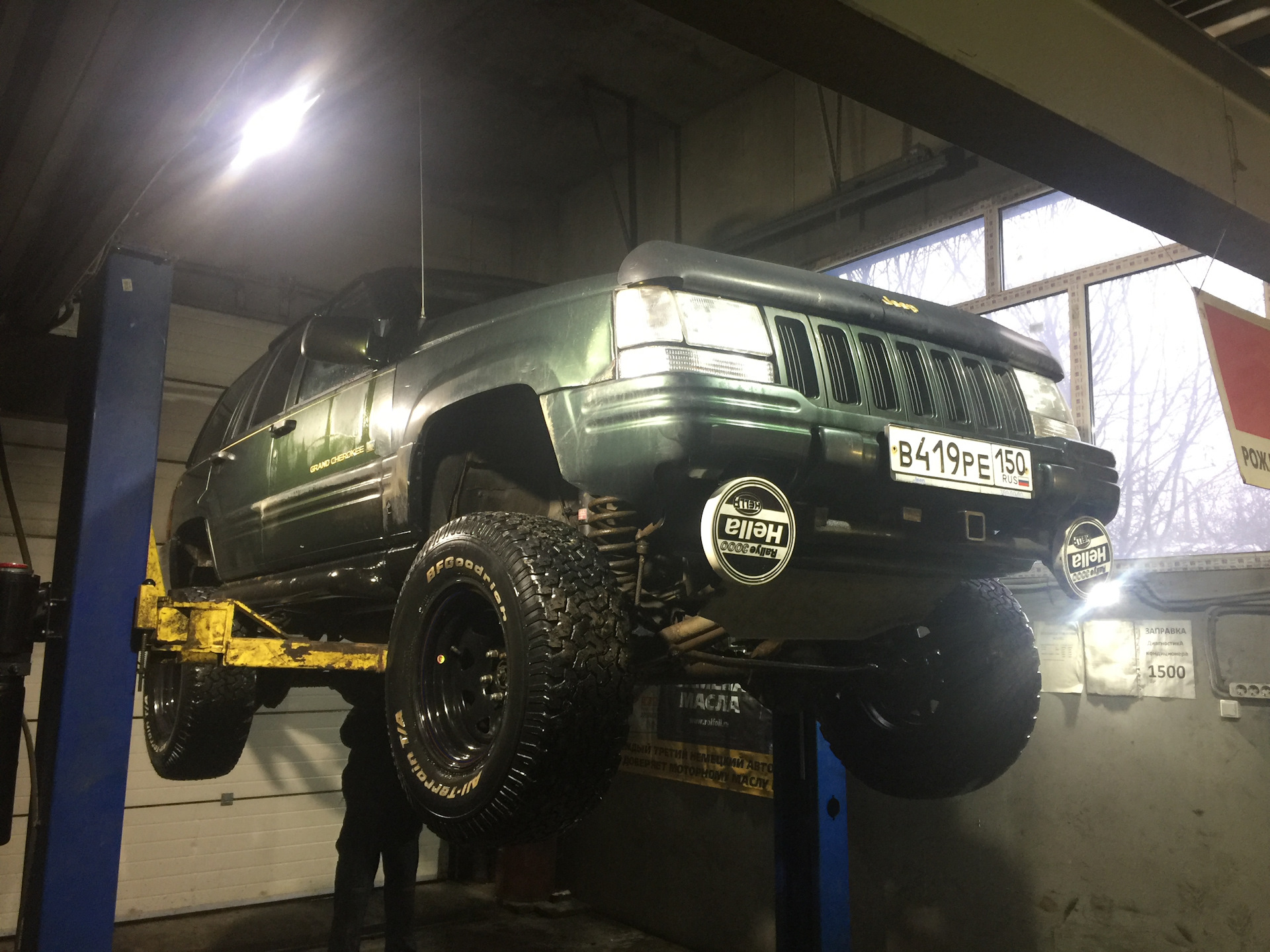

Рядом с дачей есть у меня сервис. Не большой. Но знаю, что парнишка там грамотный работает.

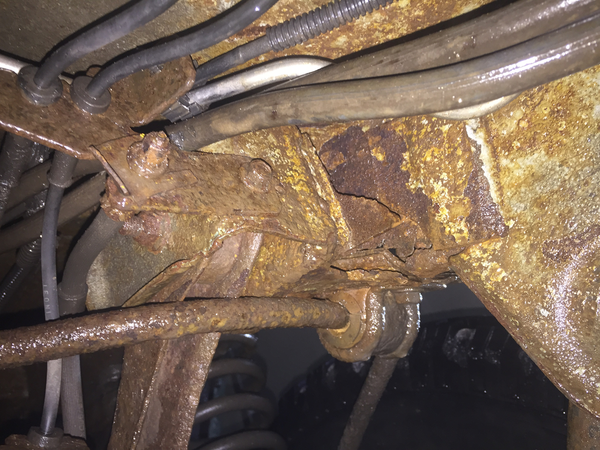

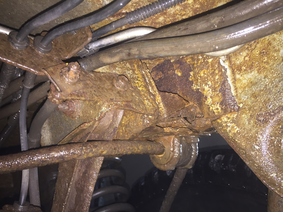

Заехал на просмотр чего делать впереди, предыдущий хозяин не наврал. За что ему отдельное спасибо!

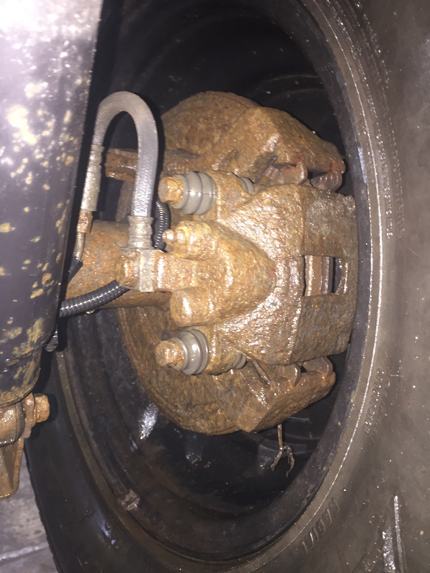

В общем переборка задних суппортов, замена трубок и тд и тп.

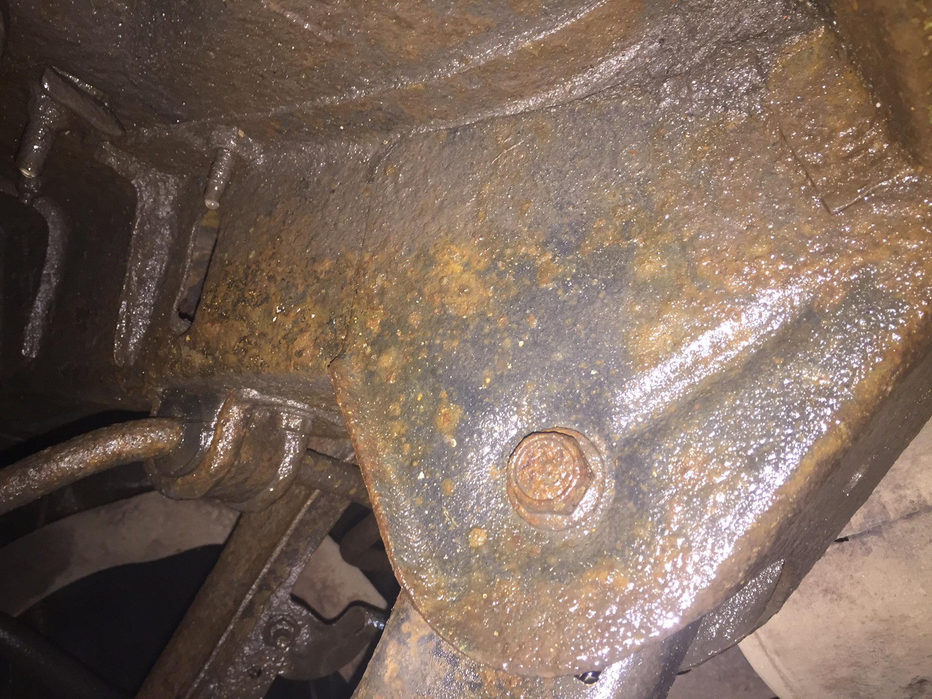

А главное, слева под задним стабилизатором сгнило.
Решено — делаем.
Процесс и дальше буду описывать здесь.

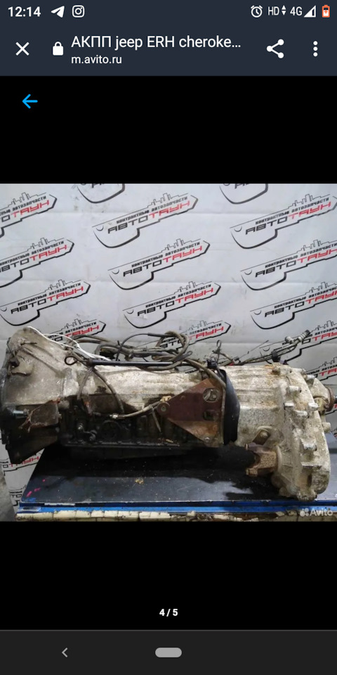

Ещё много чего. Главное коробку тоже сделать. А то на 3-4 буксует. Попробуем поменять масло, не верится, но вдруг поможет.

Заливайте раст стопом.
Это я уже после всех сварочных работ залью.
Редиска, ты. Не дал человеку праздники погулять…
Так он и не гулял. Яж не упрашивал его, заехал, спросил, он согласился. :-)
Правый лонжерон тоже делай сразу.
И спереди тоже усиливать будем!
Просто если одну сторону оторвало, то второй жить недолго. С передом такой явной проблемы нет, а вот крепления верхних задних рычагов отрывает почти у всех.
Принял к сведению и уже занялись и правой стороной!

мда, снизу картина как будто он вводе год просоял, что то совсем печально
На стоянке.
Заменой масла не отделаетесь. Сразу снимайте гидроблок, чистите говернер, смотрите на состояние тормозных лент и подтяните их. Вот таким комплексом работ может и обойдетесь.
Говернер и тормозные ленты не участвуют в пробуксовке 3-4
говернер нет… а вот тормозная лента да… Мы же не знаем что именно автор имеет ввиду под словом "Пробуксовка". Из за растянутой тормозной ленты могут передачи включаться с затягиванием.
Одна лента это 2-я, вторая лента это задняя)))
ну блин а почему у меня когда передняя лента сгорела, а задняя ослабла с 2-3 долго переключалась? А 3-4 ооочень затяжно втыкалась… ? Поменял, отрегулировал и все заработало.
Потому что ей вторую не выключить из за ленты конченой
получается самая нагруженная первая? точно, ты прав вторая лента реверс :))))
Ближе к насосу лента 2-й, ближе к овердрайву лента реверса
