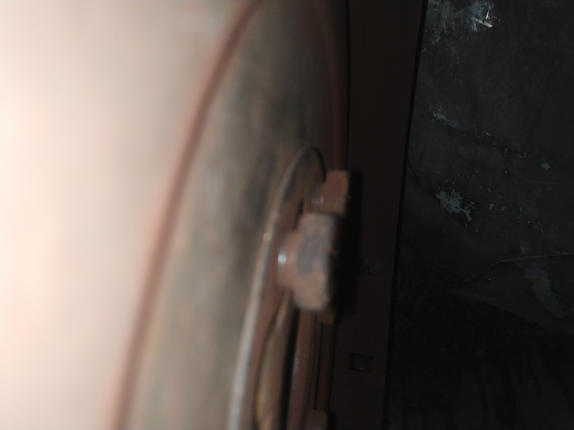

Недавно на холодную появился стучок в районе маховика. Осмотр через смотровое отверстие дало понимание что драйвплата прикручена к бублику крепко. Начал думать. Может самой АКПП приходит конец. Нужно лезть снимать. И тут в интернете вижу что есть в продаже во Владивостоке набор АКПП айсин и раздатка от джипа за 45к. Думаю раз уж снимать АКПП, то можно заодно и заменить на менее пробежную. Звоню в магазин, оплачиваю, говорят 3-5 дней до Москвы. Действительно, через 4 дня приходит смс что приехала. Прям рекорд по скорости доставки. Еду забираю. Сначала хотел отдать в сервис в Щербинке по джипам, но в итоге как-то вышло что поставили сами. Конечно я пожалел. Теперь как это было.

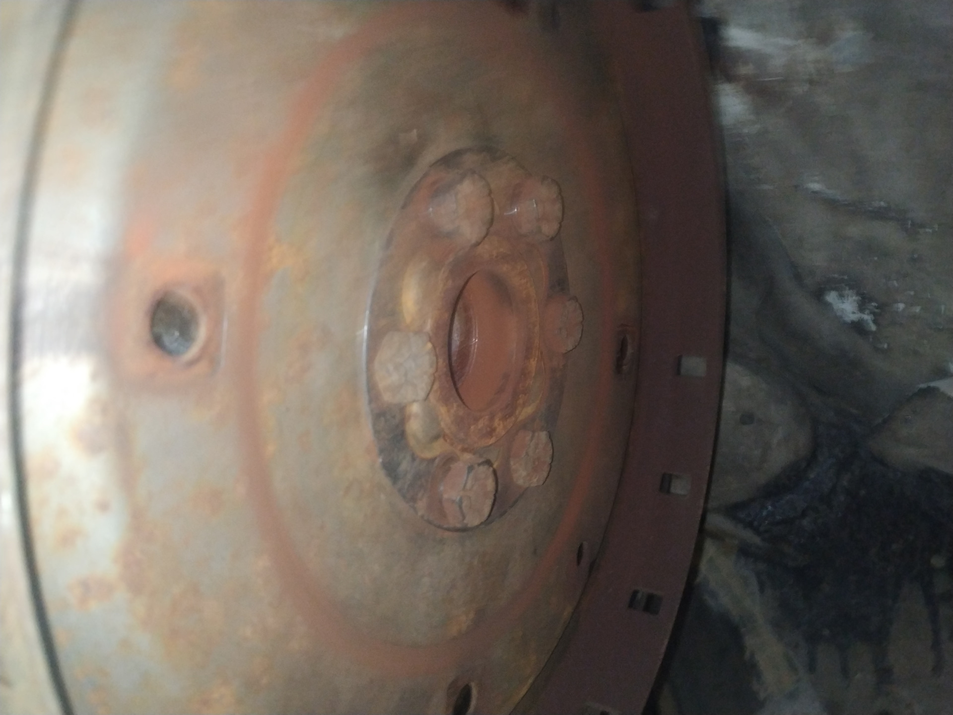

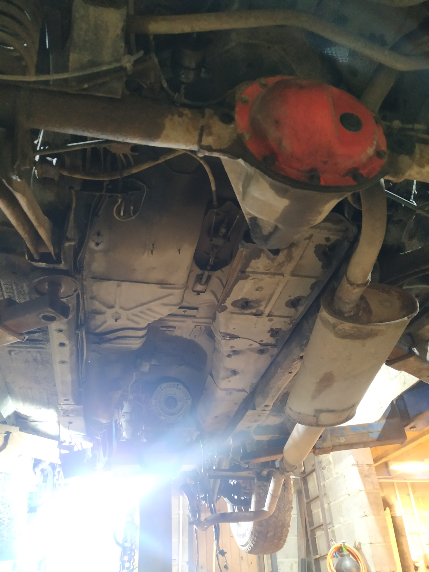

Гараж, подъемник, карданы, траверса, глушак, трубки, стартер, раздатку снимаем. Откручиваем бублик. Сдергиваем коробку. Первое что сразу видим, это открученные 4 из 6 болтов маховика. 4 крутятся от руки, два других пришлось с силой сдергивать.

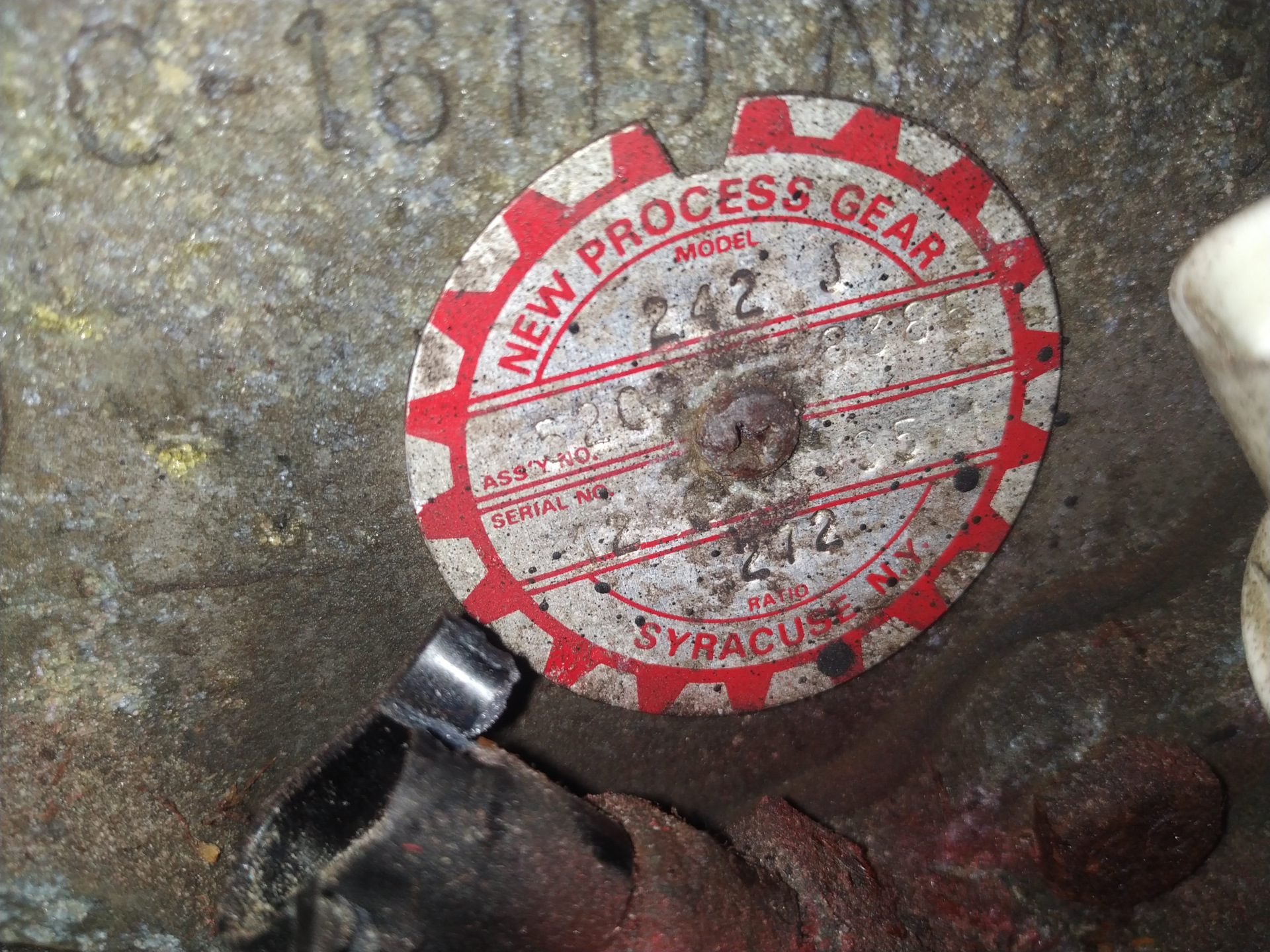

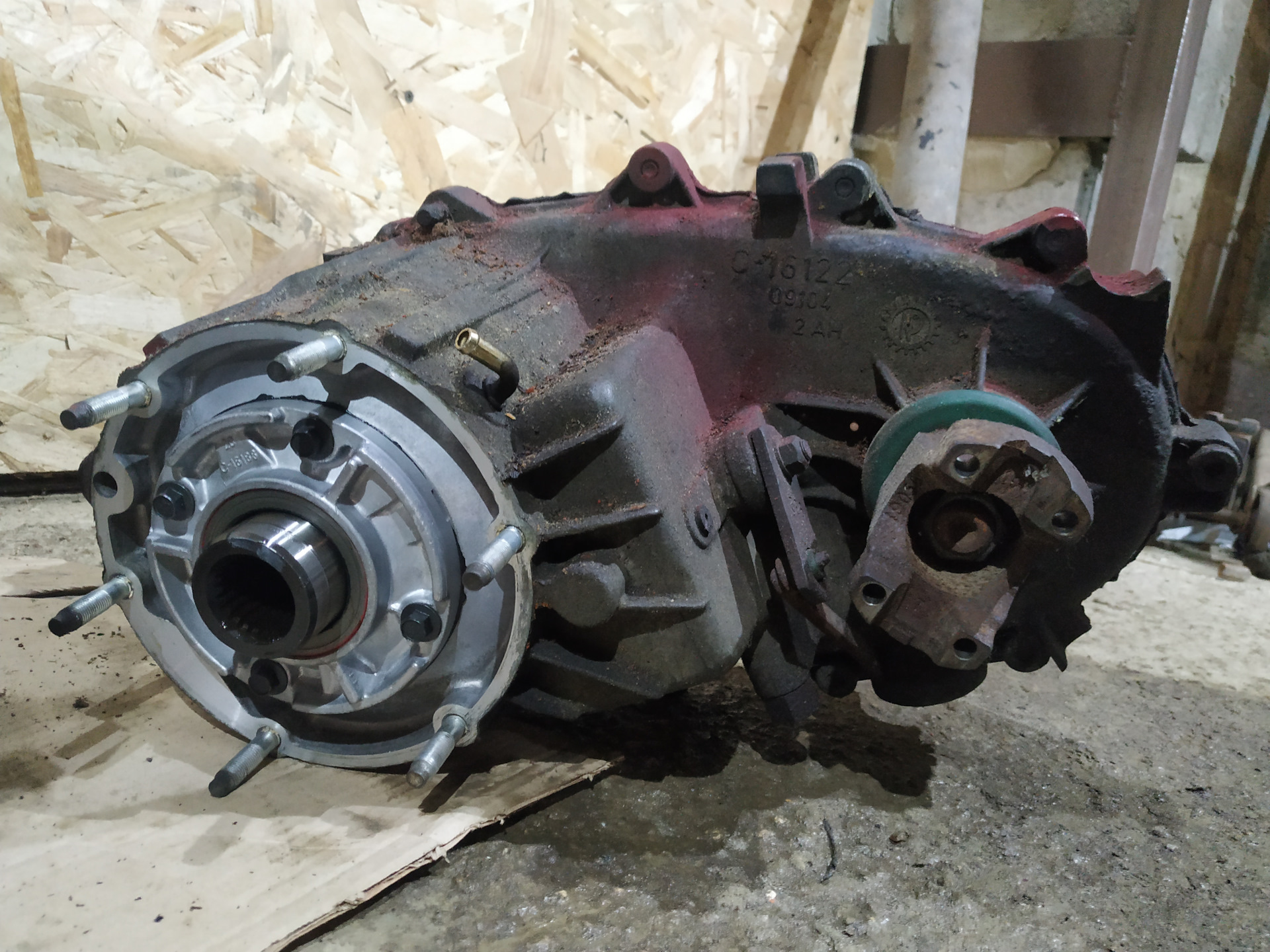

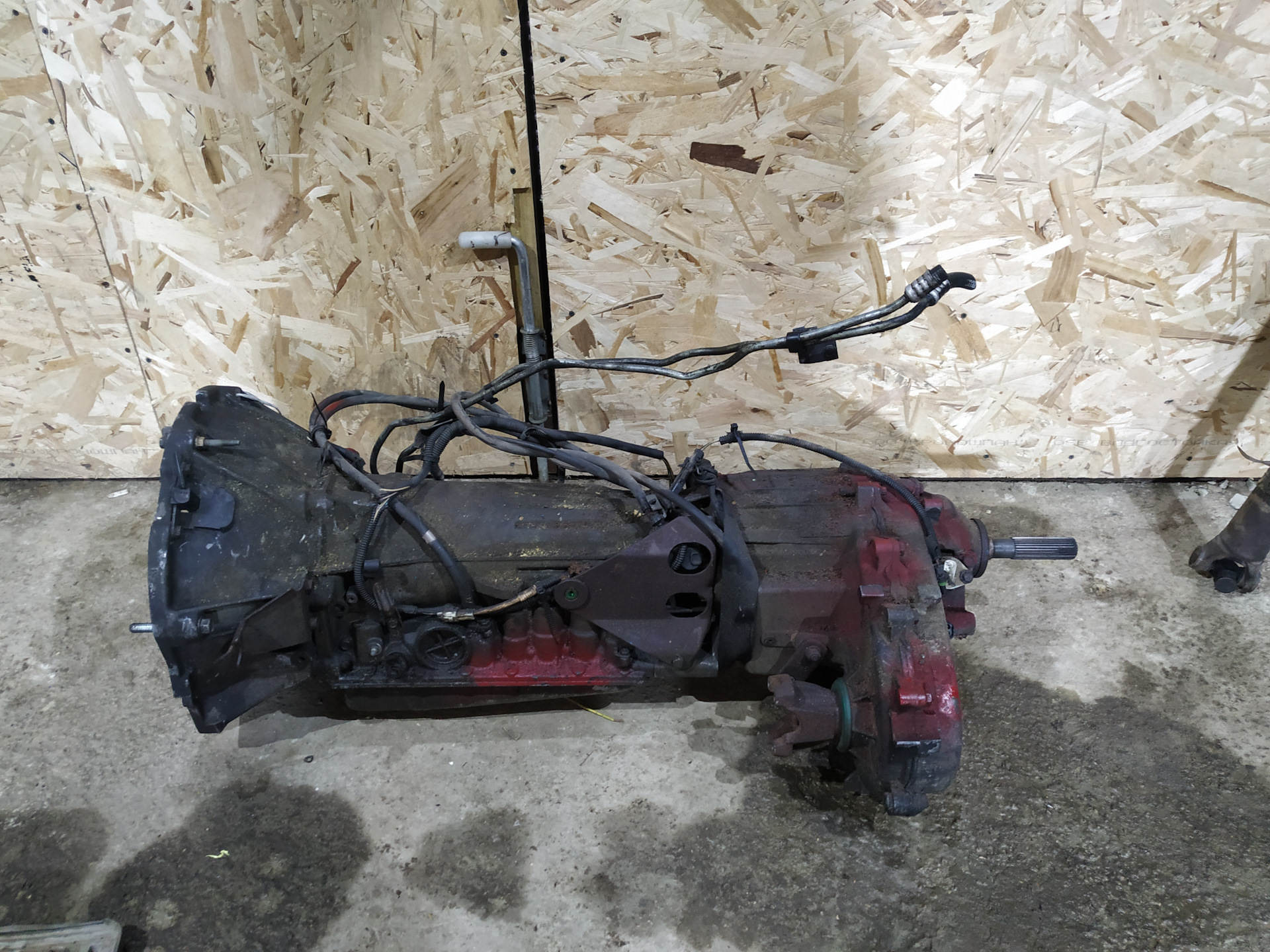

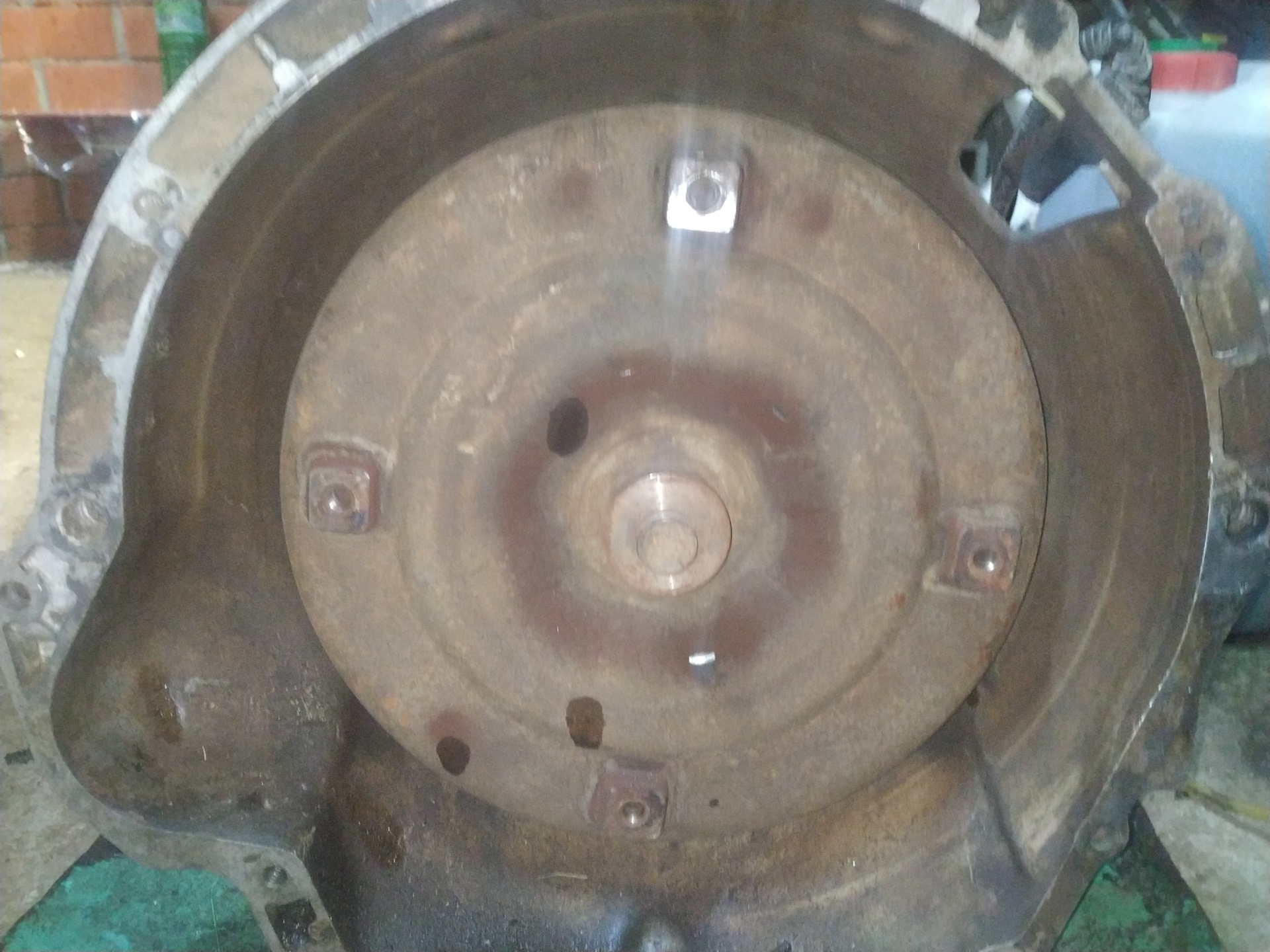

Позже все 6 болтов выкручены, намазаны красным дондилом и закручены обратно. Смотрим на бублик, видим незначительные следы задевания болтов о бублик. На корпусе коробки и двигателя следов залеваний нет. Странно. Но и хорошо, наверное. В раздумьях провел несколько минут. Решили не рисковать и ставить коробку из япии. Раздатку поставил свою 249, хотя, к счастью, авешка пришла в комплекте с 242 раздаткой. Это радость. Оставлю на потом. К тому же кардан немного не подходит из-за отсутствия пыльника.

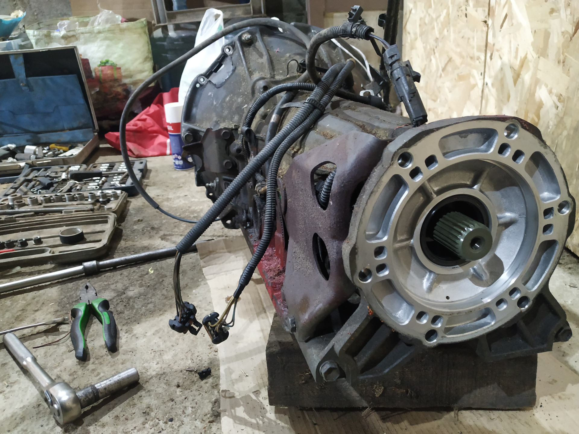

Собрали, залили масло атф3 от эдемитсу. Обошлось в 2000 за 4л, взял две баклахи, ушло 5л. Все на гарантии, поддон не снимал.
В итоге все поехало, я рад. Коробка при переключении не пинает, но есть пинки с драйва на заднюю, похоже на люфты в подвесках.

Только драйв плата расходник. AW4 на гранды ставилось мало в основном американские коробки, они проще по конструкции и в ремонте.
У авешки плата у основания ровная, видимо большая нагрузка в том месте если чуть какой перекос или ещё что то в этом духе.
У 42ой платы в том месте прогнута внутрь площадь прилегания к колену( ну вы поняли, если нет то возьмите в руки плату и поймёте)
Это решение даёт возможность какой то деформации платы и она переносит это спокойно.
Мой пост что выше по ссылке, это про одну зетку, у которой постоянно рвало плату, на моторе были ломаные когда то после дтп нижние отливы под крепление к коробке, видимо приварено было криво…
После установки платы от 42ой коробки проблема ушла раз и навсегда.

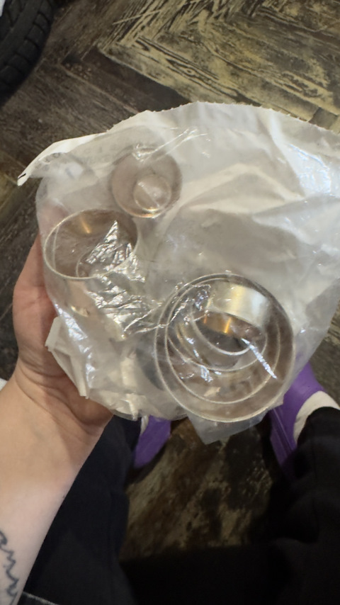

У меня задняя на горячую тоже с пинком включалась. Когда задняя пропала я разобрал акпп. Все фрикционные диски свежие а вот металлические не менялись. В одном пакете стали винтом. Их заменил и стопор лопнувший(из за которого пропала задняя) теперь норм задняя включается. Возможно у акпп пробег заявленный несоответствует.
