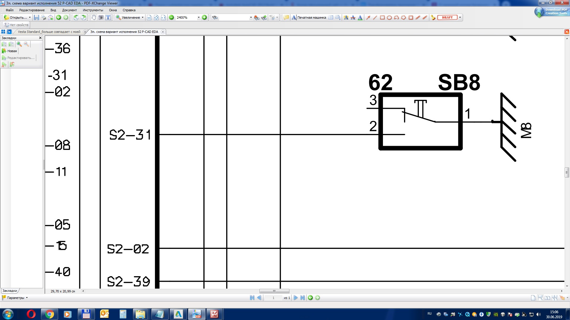

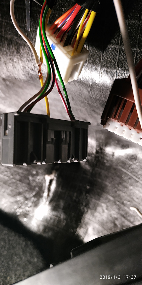

Как известно на SW ее нет и не будет. Я не сразу понял, зачем они сэкономили на такой удобной штуке, мне часто приходилось открывать кому то багажник, сидя в салоне и такое положение вещей очень не понравилось и решил я это исправить. Купил кнопку на рынке, встала она в штатное место прекрасно, протянул провод от нее к блоку BCM и подцепил на желтый контакт разъема S2 и массу автомобиля.
А дальше произошло самое интересное)) кнопка то открывает багажник только толку от этого "0". один щелчок открывается, а дальше вес самой двери не позволяет выйти скобе замка из зацепления, то есть нужно одному жать кнопку, а другому поднимать дверь вверх, вот и весь сказ)))). Короче, нет смысла ее ставить, получается.

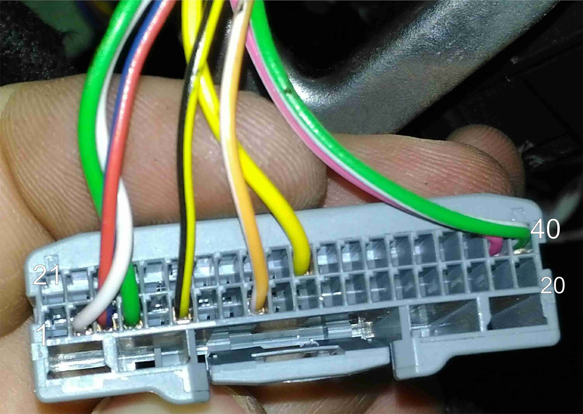

Подскажи пжл, где этот блок ВСМ находится? Какому разъему подключиться? Нет ли фото? У меня седан люкс 19 год. Так привык к этой кнопке в гранте. Хочу установить.
Блок за бардачком, сними бардачок и увидишь.
Разъем S2, контакт 31, желтый провод
Спасибо. А второй контакт масса? Ага?
да
