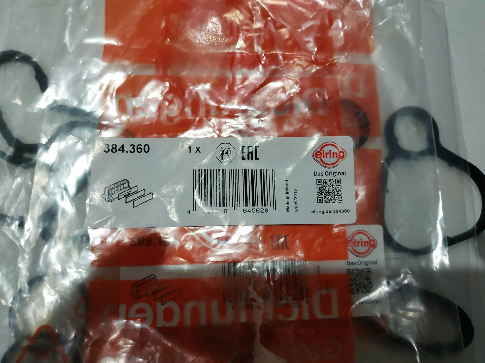

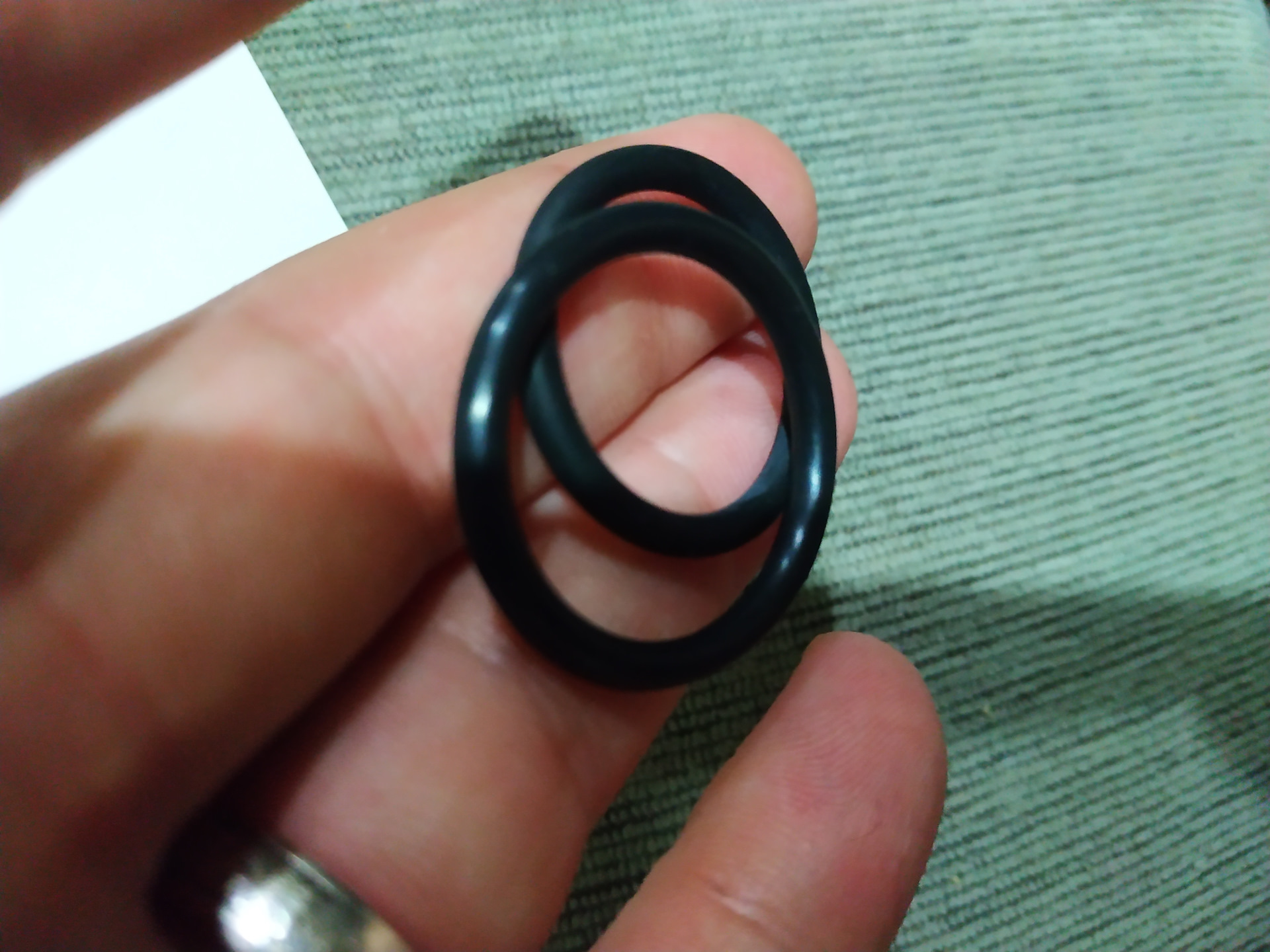

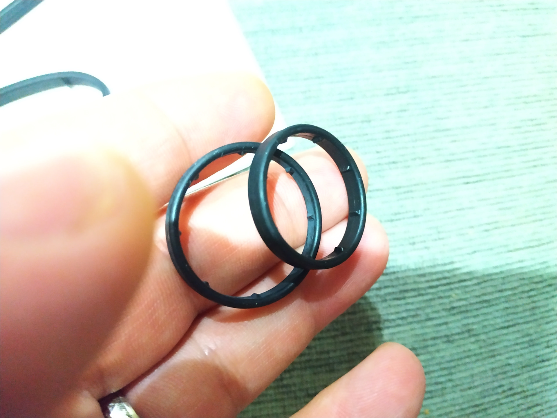

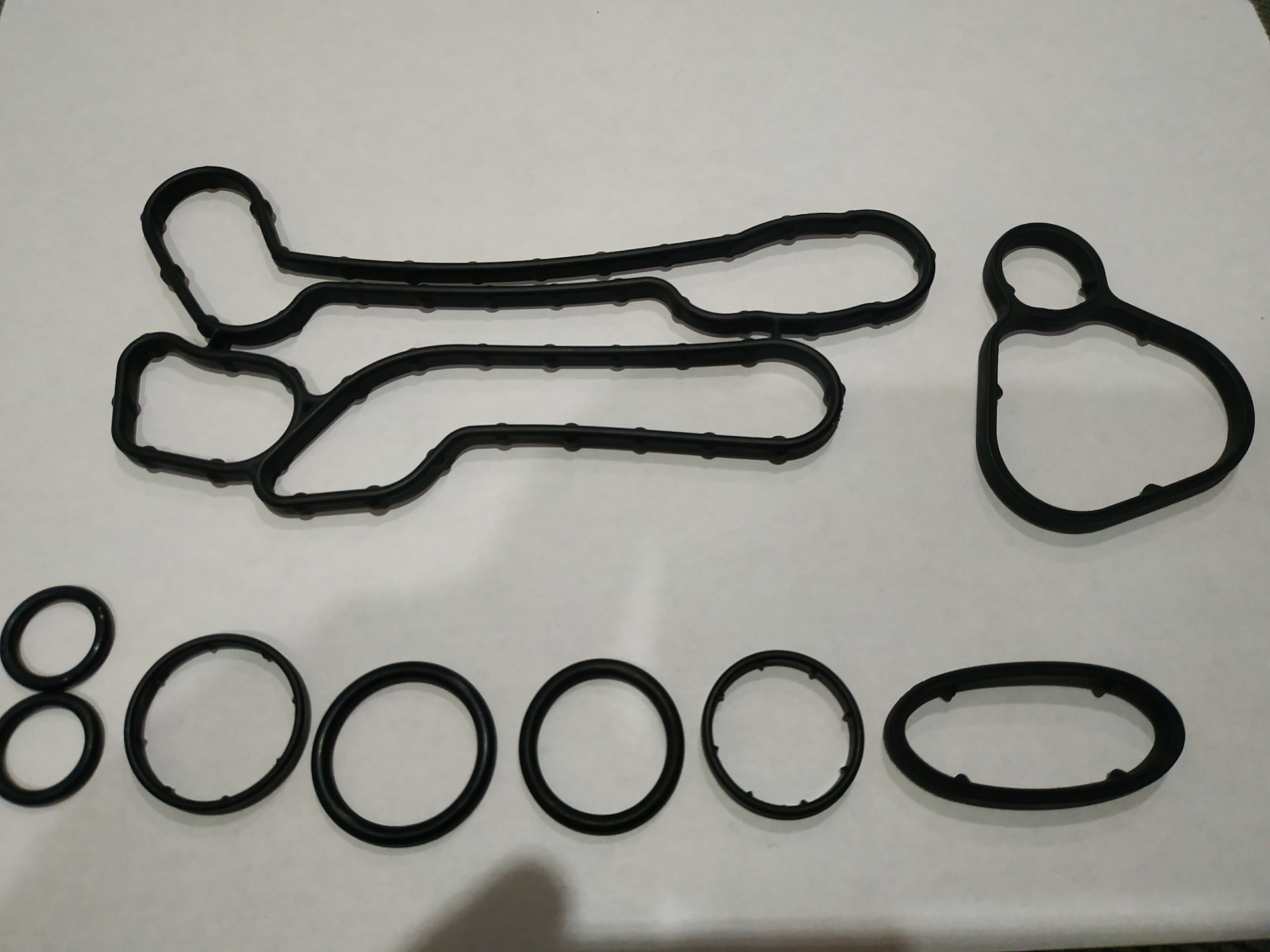

Наконец то я сел за руль, и доехал до товарища. Он привез мне с Германии прокладки ТО Elring. Полностью комплектом. Стоимость в Германии составила 28 евро.
И ничем эти прокладки не отличаются от элринга купленного здесь. Вывод, пока не подделывают. Резина мягкая, без облоя, ровная, без косяков литья.
Elring 384.360 покупал в России. Комплект трёх основных прокладок ТО. Сделаны в Ирландии.
Elring 599.160 куплены в Германии. Полный комплект резиновых прокладок ТО. Сделаны в Германии.
Ставить можно, работать точно будет нормально.
На подходе прокладки ТО с Китая.
Запчасти на фото: 599160

Сколько прошли прокладки эрлинг? В чем разница артикулов? Есть и те и другие в россии?
Разница в одном 3 прокладки, в другом 9. Сотку они выхаживают. Раньше так было. Сейчас подделок много.

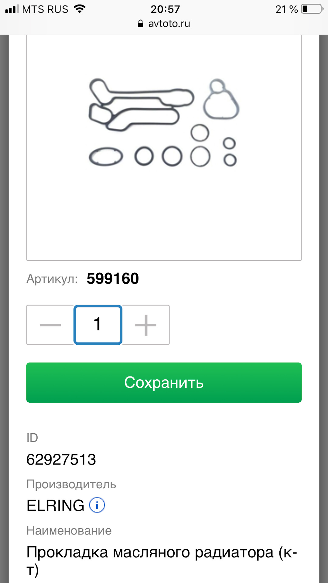

Всем привет. Заказ про запас комплект 599160. Сейчас в yulsun 1900р. Сколько резинок должно быть в упаковке?

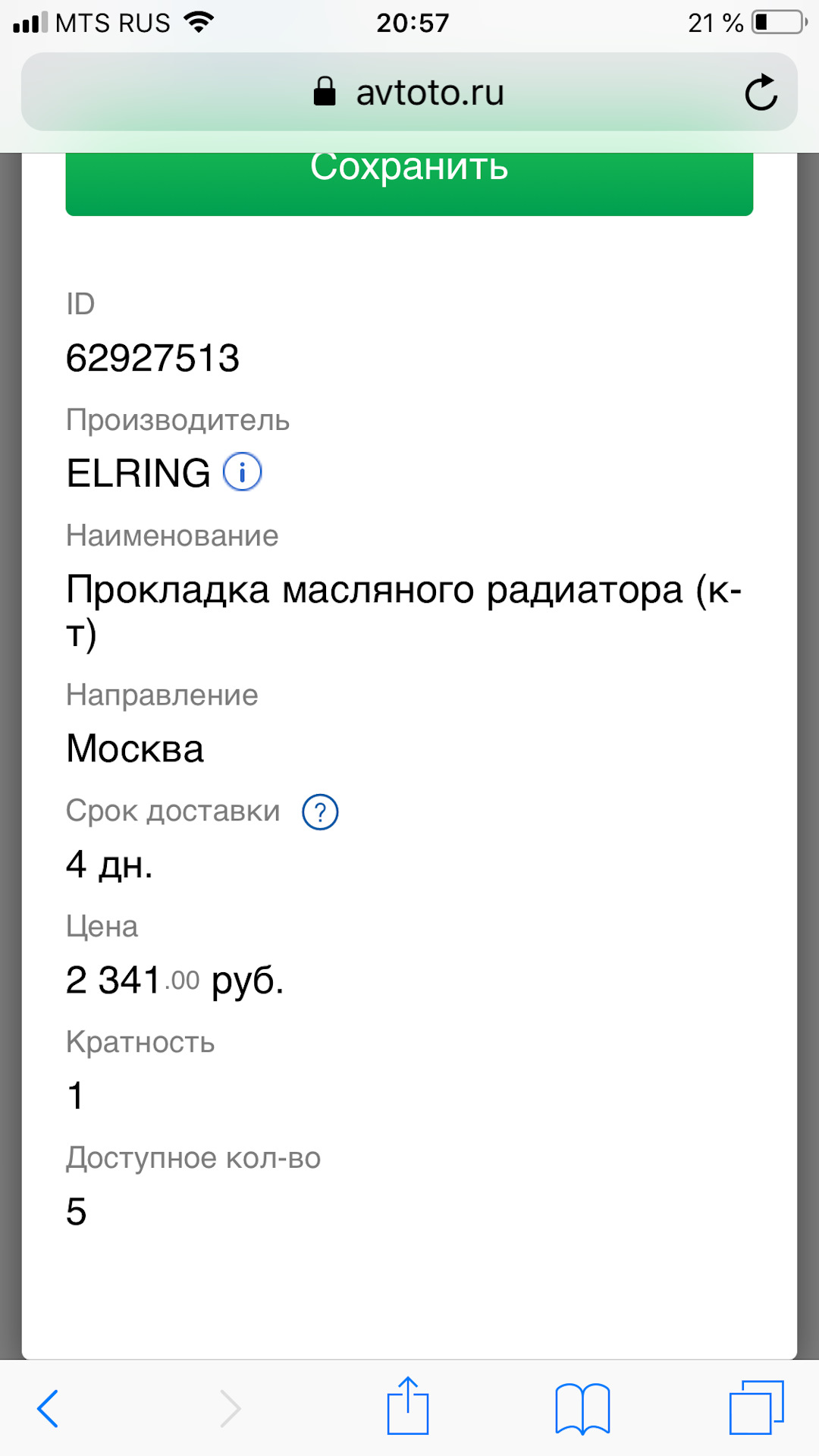

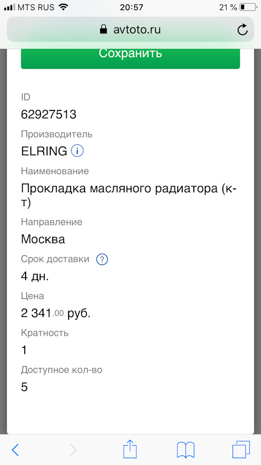

Ценнейший пост, ценнейшая информация, просто респект ✊!только вот интересная фишка-стоимость этих двух разных артикулов в автодоке одинаковая, такое чувство что во втором артикуле 599.160 уже не полный комплект, а переупакованный из трёх или в чем то другой косяк)стоимость дешевле оригинала и визуально очень качественный, нужно заказывать в запас, узнать бы ещё кто именно такой юзает не один десяток тысяч)))
На эксисте цена разная. Один 1700, другой 3500. В одном три прокладки, в другом 9. Не думаю что их переупаковывают где то.
В Юлсане 599160 стоит 2400, а 384360 1400рЭ — разница в количестве прокладок?
Да
А один и тот же нопер, но за 2400 и 4400 — разница есть?
Нет

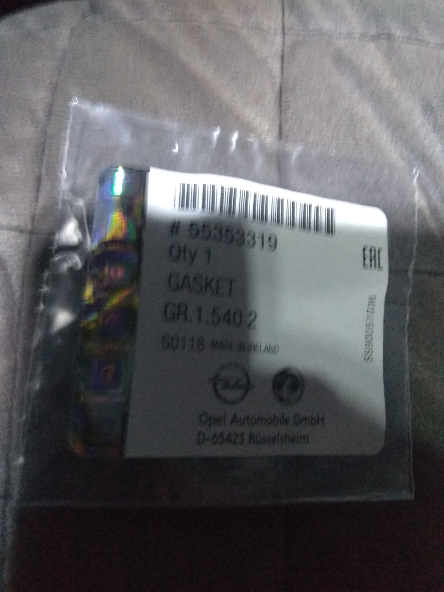

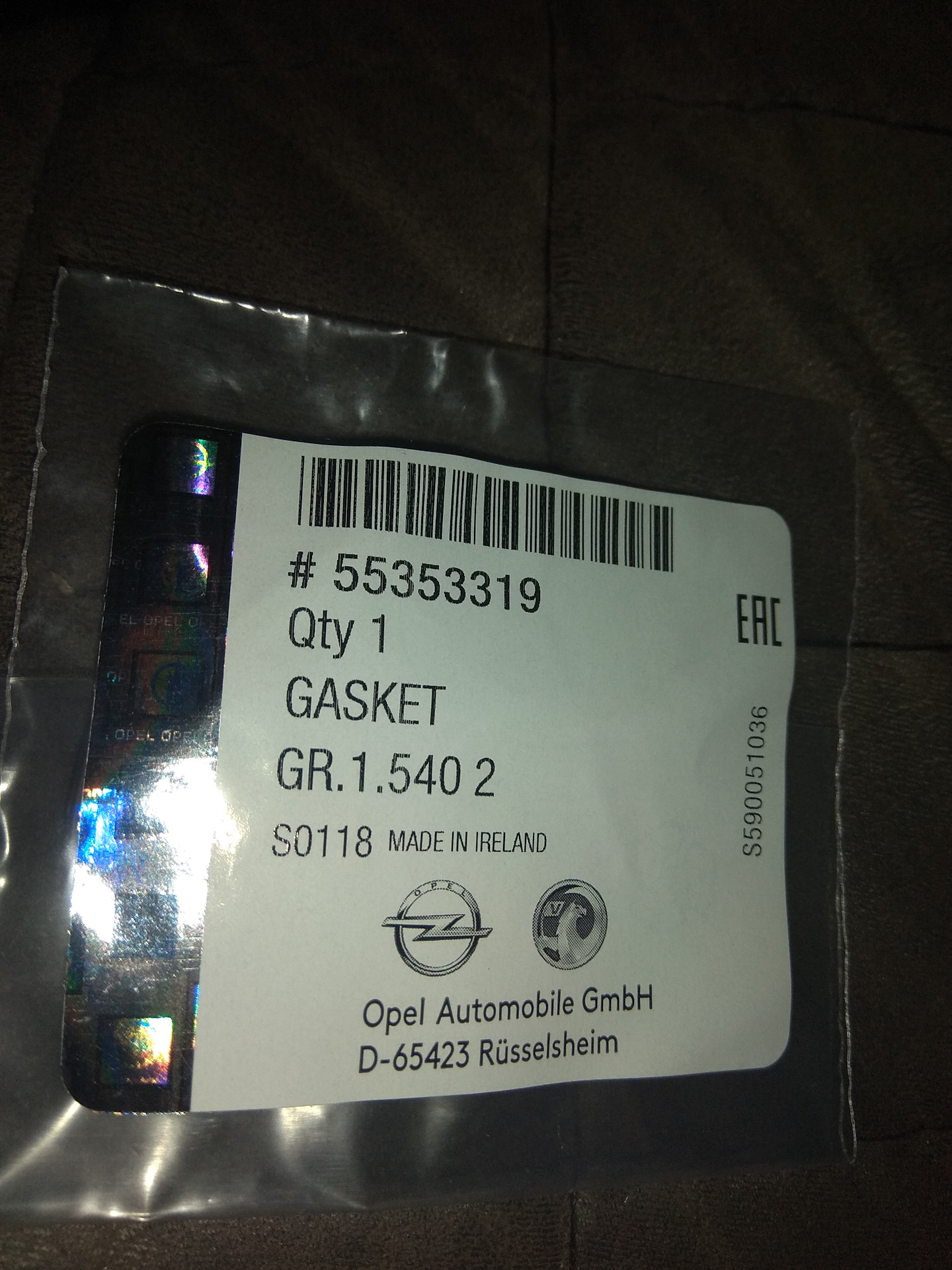

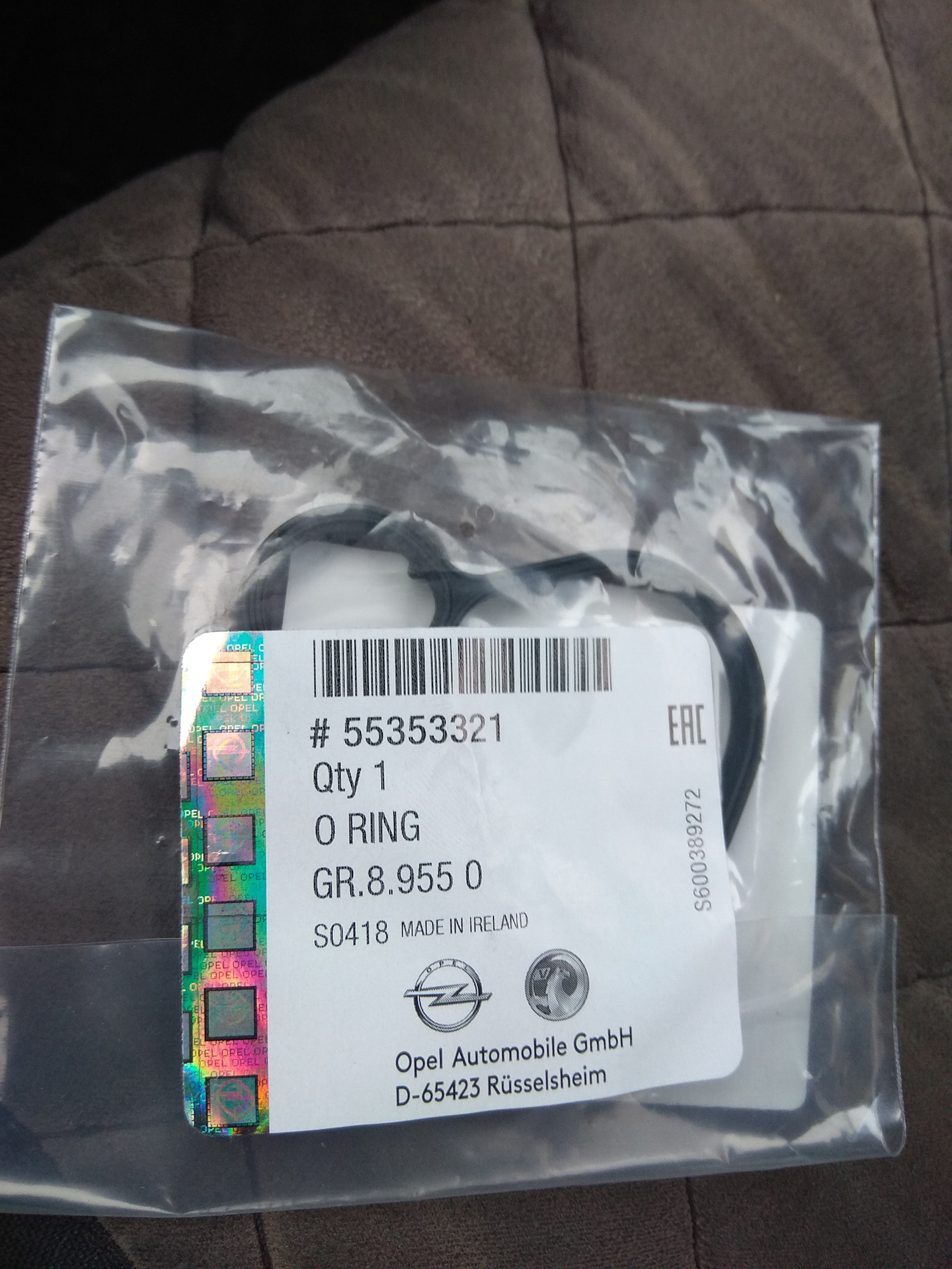

Вот прикупил, глянь своим глазом оригинал или китай
Должен быть оригинал
Завтра ещё под масленный фильтр заберу, тоже фото выложу, а у нас эрлинг комплект стоит где-то 4000р
Avtoman5
Вот ещё смотри, забрал с эмикса
Avtoman5
Тоже вроде оригинал.
Надо на саму прокладку смотреть. Наклейки уже давно не показатель оригинальности.

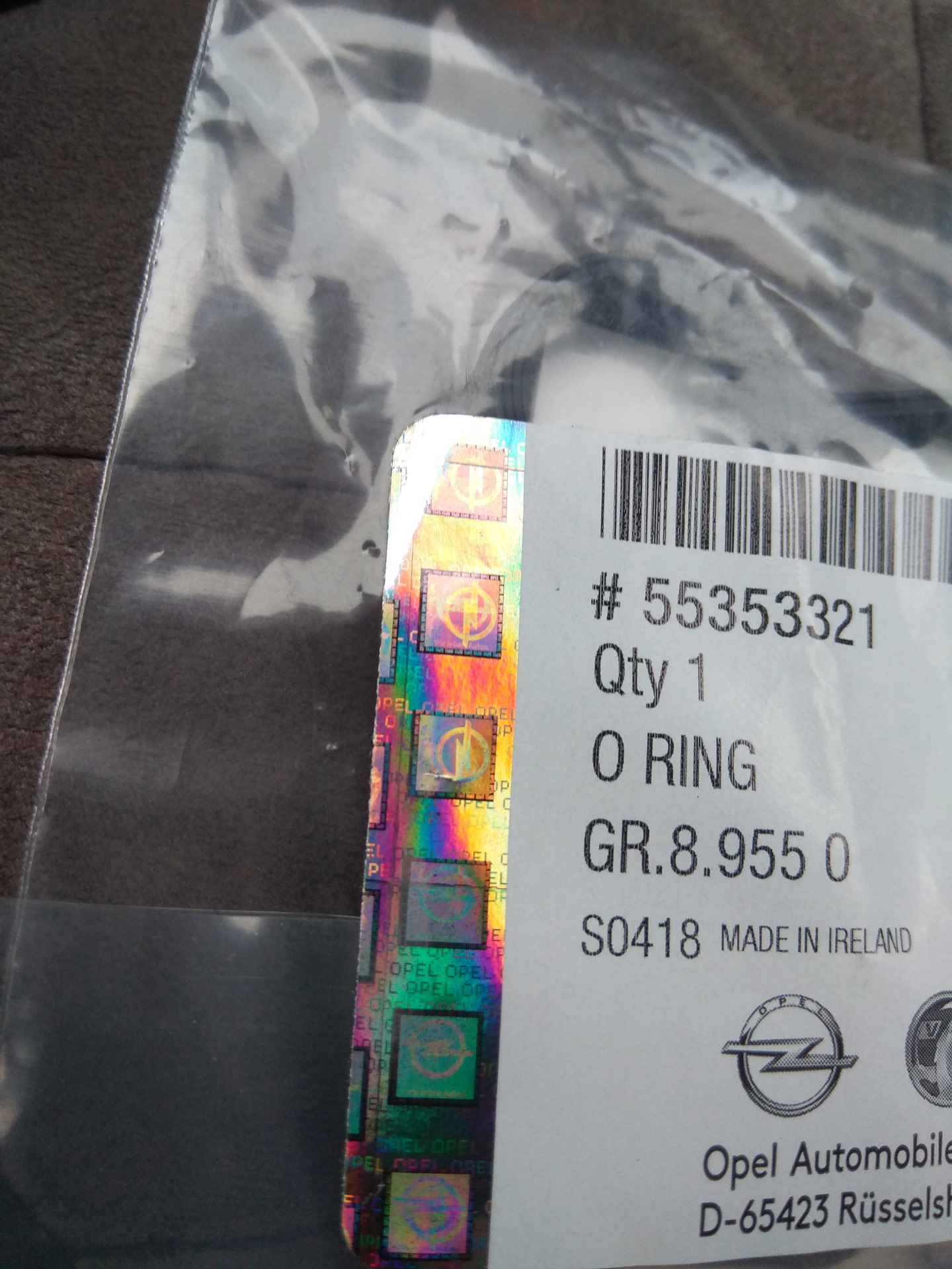

На голограмме написано opel
Avtoman5
Нет. Фото упаковки приложил.
Как халявщики увидят, сразу подделывать начнут.
Странно, что это они голограмму зажали для этих прокладок?
Инфа с оффсайта-«Новая нанограмма Elring:
в будущем она будет присутствовать на всех полных комплектах (S), комплектах для головок (ES), комплектах для картера двигателя (CS) и на прокладках головки блока цилиндров (ZKD).» прокладки теплообменника получается не подпадают под эти комплекты…
На прокладках под головку галограмма есть точно.
Вот дают лишний повод мошенникам зарабатывать, блин ну цена ее копеечная неужели сложно наклеить, люди хоть бы уверенны были, что оригинал приобрели…
