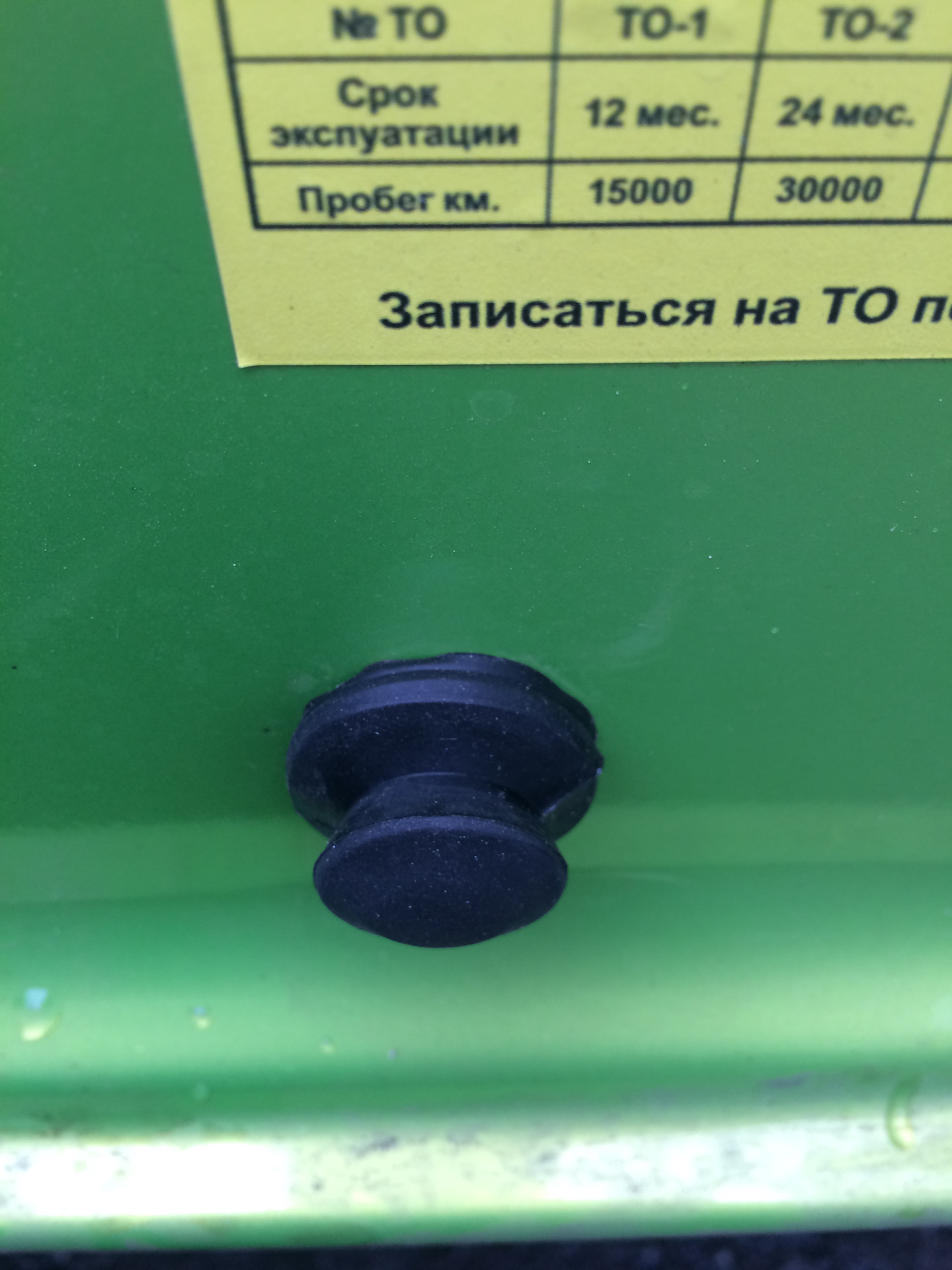

Дело было по первым морозам, когда концевики стали тормозить… Открывая водительскую дверь, начинаешь выходить из машины, открываются все. Как потом выяснилось, это из-за резиновых пыльников, которые на морозе становятся жесткими и держат сам концевик…

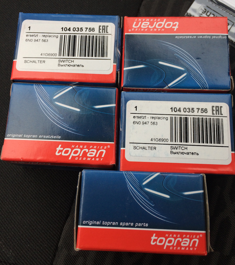

Мудрить тут нечего, покупаем новые, Немецкие )) Hans Pries
артикул для заказа: 104 035 756 цена огонь — 72 Рубля за шт.

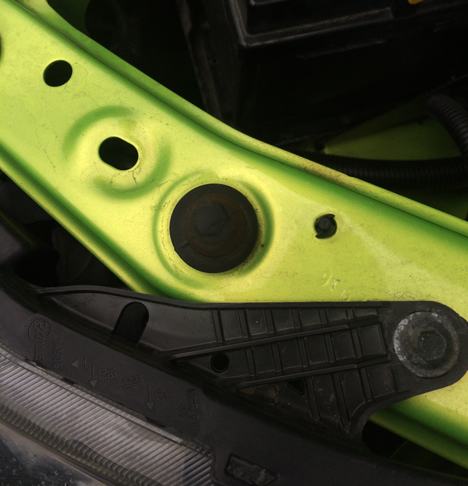

Под капотом, такой же, как в дверях

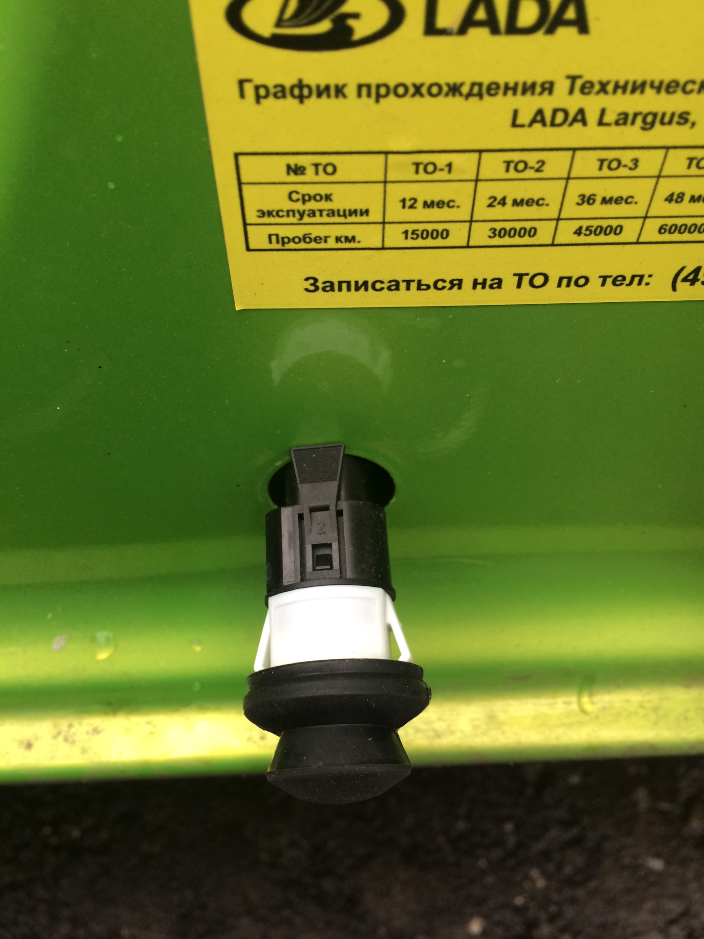

меняем

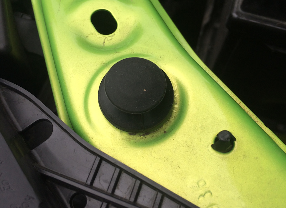

новый на месте
Далее в дверях, ничего сложного.
старые в огонь ))
