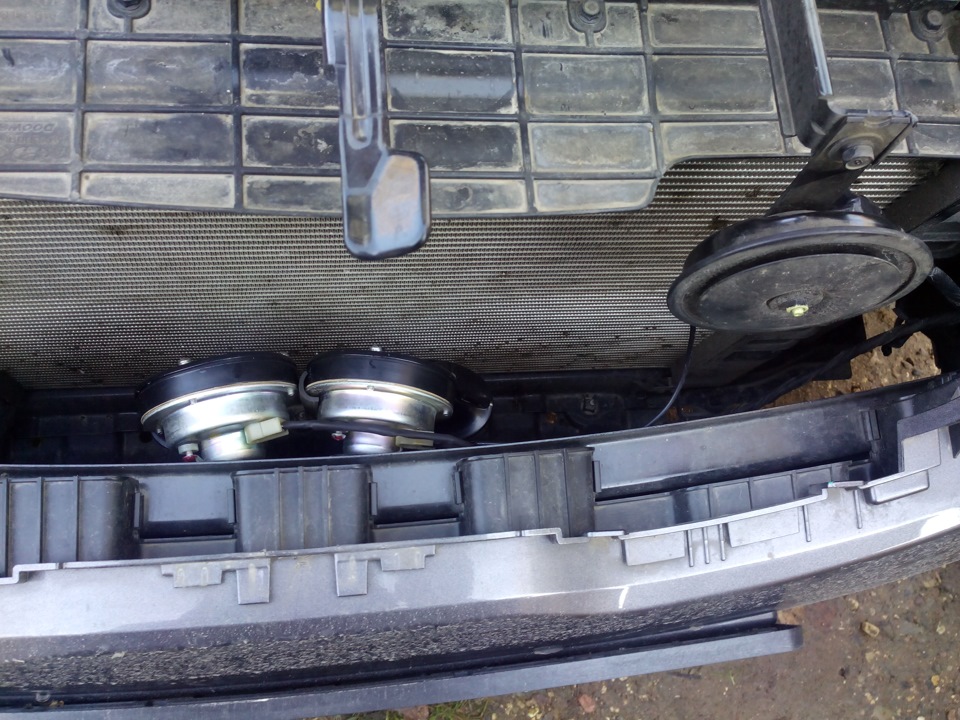

Так здесь многие писали что реально снять.Я подтверждаю, первое снятие заняло 20 мин.Последующее(если понадобится), я уверен будет гораздо быстрее.Главное отвёртка маленькая нужна.Так вот)
Гудки зачётные, а вот они тебе радиатор не помнут? На фото они очень близко расположены. Может надо было их в другое место поставить? Там, если бампер снимать, есть места много.
В реальности, расстояние от сигналов до радиатора около 4 см.Ты прав, вероятность повреждения есть, но как мне кажется, только при хорошем ударе.Если когда нибудь придётся скинуть бампер, то непременно воспользуюсь твоим советом, подыскать более безопасное место) Спасибо.
Не дай тебе бог попасть передом в аварию, тфу, тфу, тфу! Просто, если радиатор того…, то сам понимаешь на сколько попадаешь. Первый радиатор у нас не жидкостной.
Я себе тоже недавно поставил волговские сигналы. В передней балке их как раз было удобно поставить. на пластины из комплекта, болтами и развести в разные стороны. Только подключал через предохранитель и реле, все таки гудки серьезные. Схема подключения на форуме давалась неоднократно. Хотя говорят что и на прямую работает отлично.

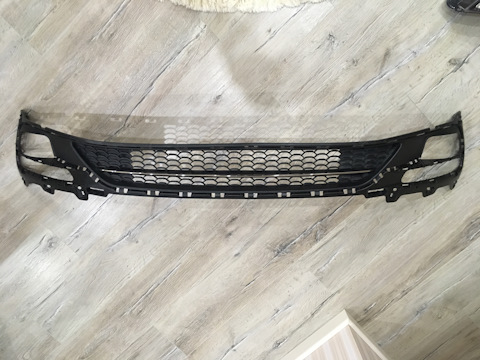

а как ты пластиковую накладку снял? я мучался мучался и снял бампер)

Сигналы 460 за пару.Поставил, клемму от штатного отсоединил и на два разветвил)

И из дел просто поставил и клемму потсоединил или еще что то?)
Я б ещё сеточку поставил в решетку радиатора чтоб жуки не залетали) А сигнал класс.
Да, сетка нужна, но теперь до весны уж.
Просто я тоже сделал такую ошибку. Сначала сетку поставил потом сигнал. А надо всё сразу менять чтоб не лазить лишний раз и время не тратить

А ка подключается? для установки надо решетку снимать?
Подключился к отсоединённому разьёму штатного сигнала.
Для установки, решетку или бампер придёться снять.
