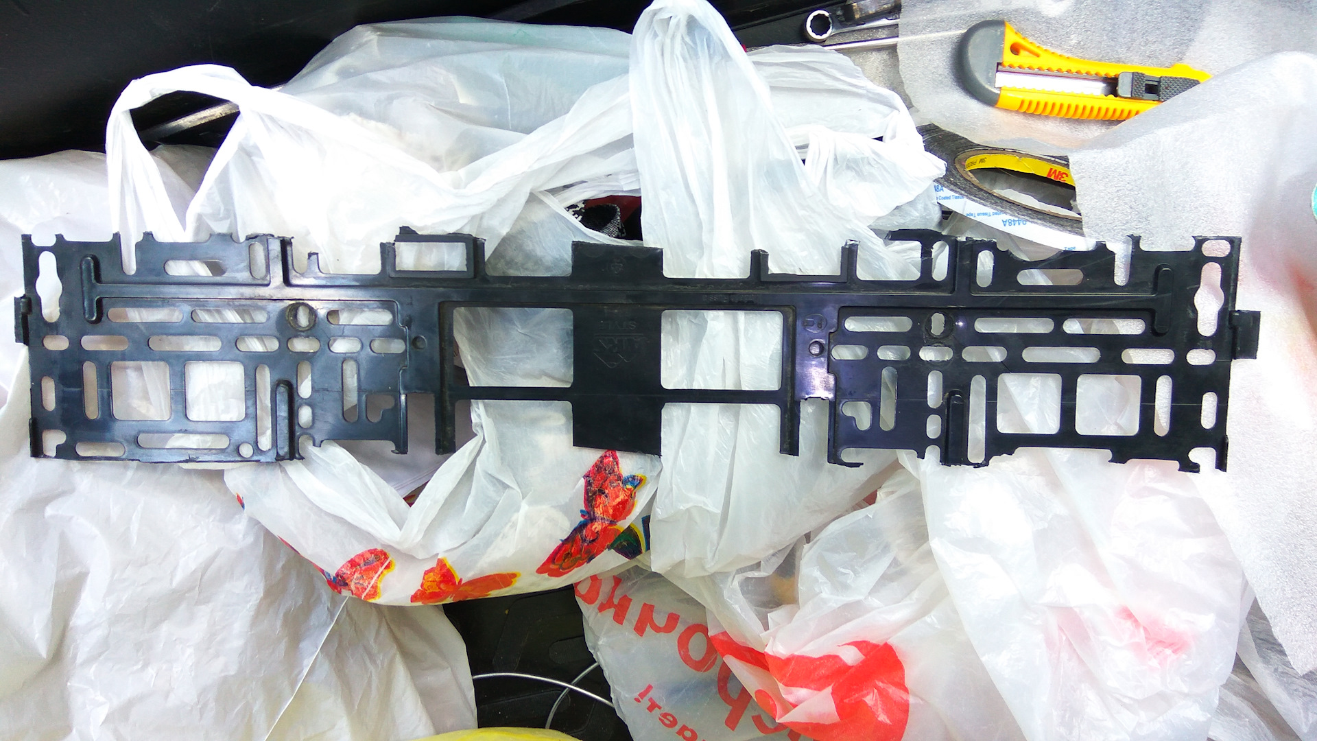

Если коротко, берем, снимаем старую рамку,
ножницы помощнее и срезаем с нее всю внешнюю часть.

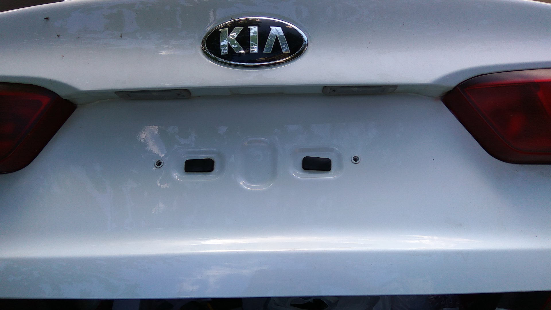

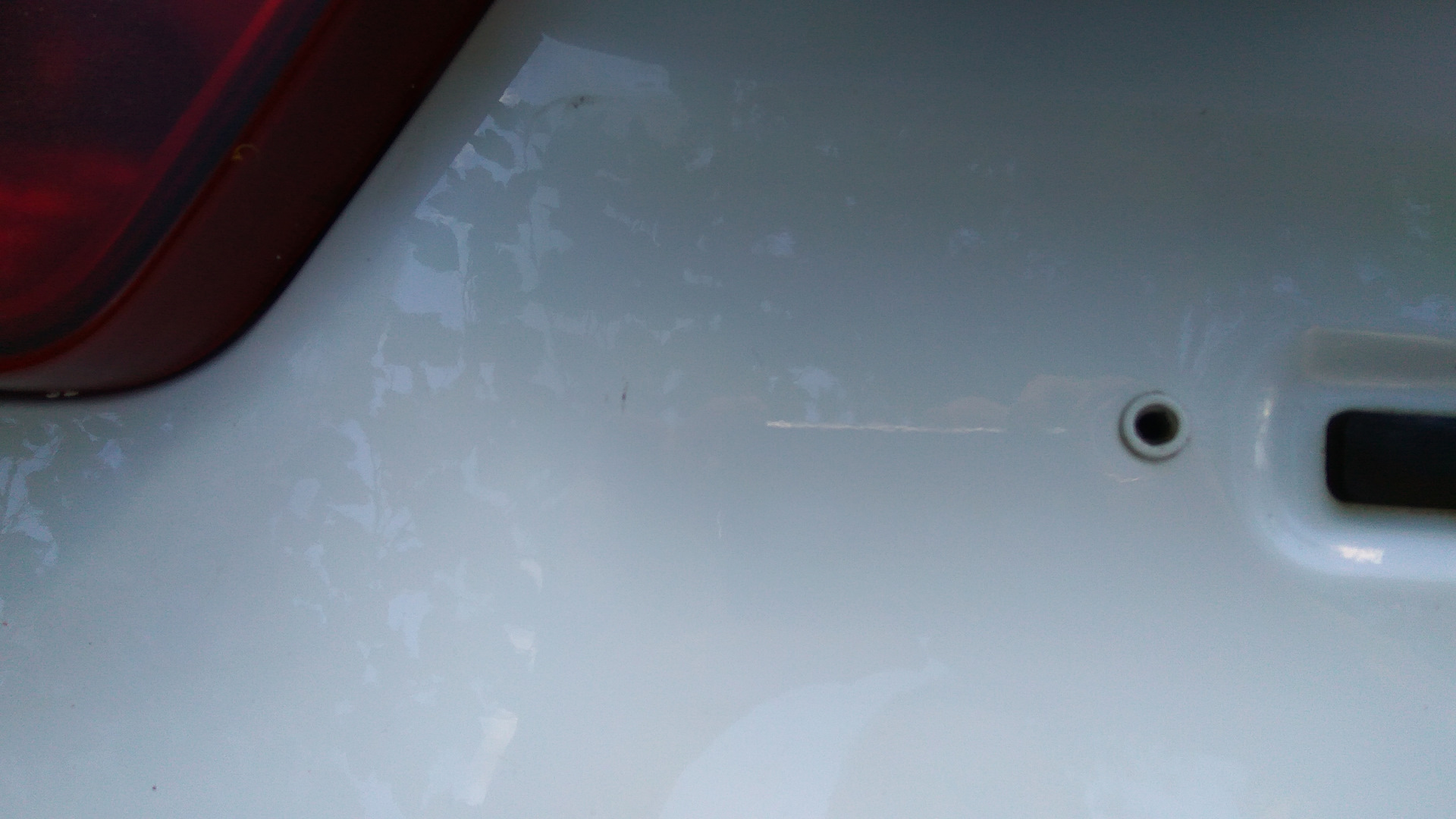

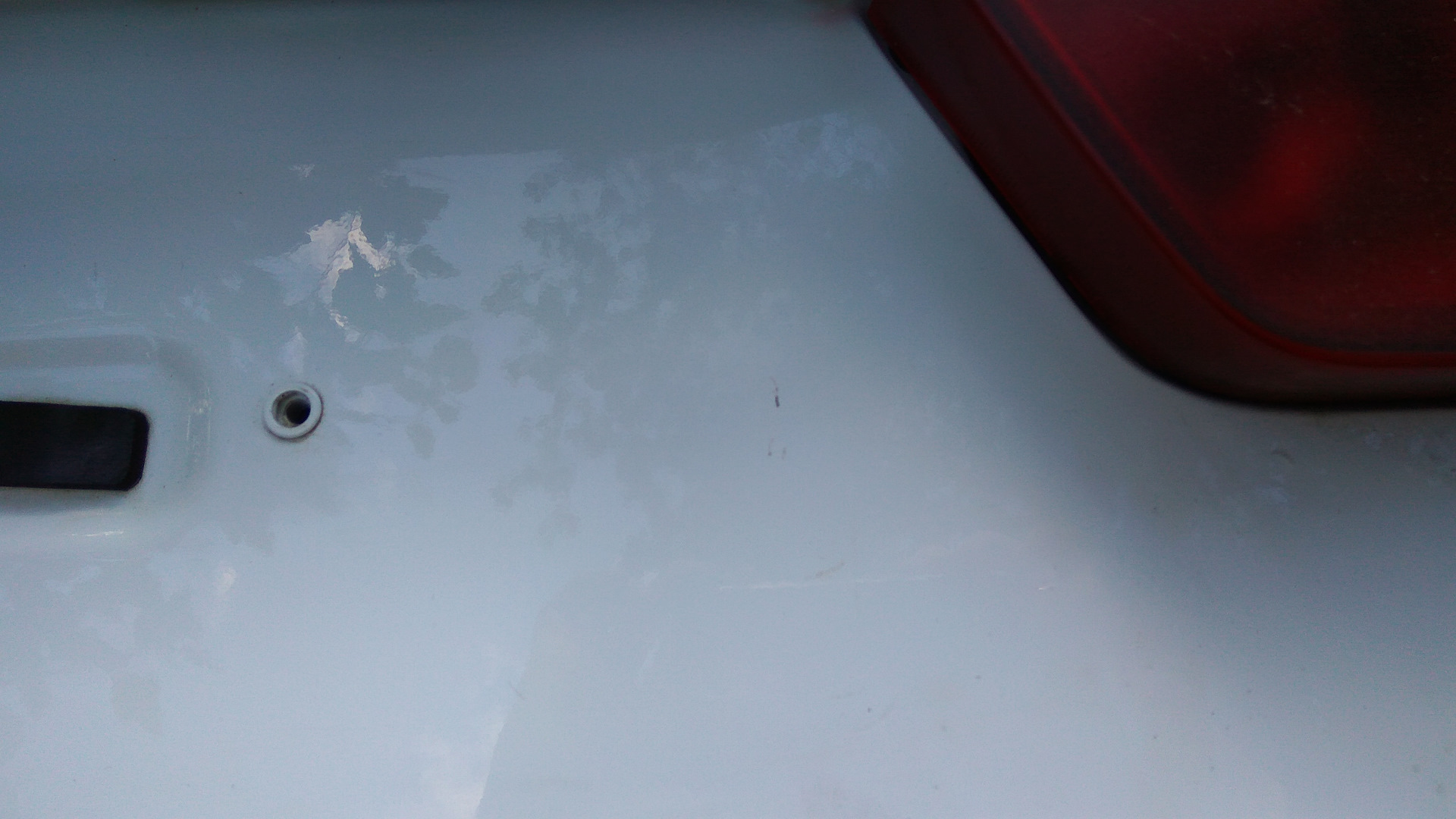

После снятия рамки на кузове обнаружил я несколько потертостей
это при том, что между кузовом и рамкой уже стояла специальная мягкая прокладка.
В общем слегка закрасив их подкраской понял я, что надо бы мягкий слой потолще.

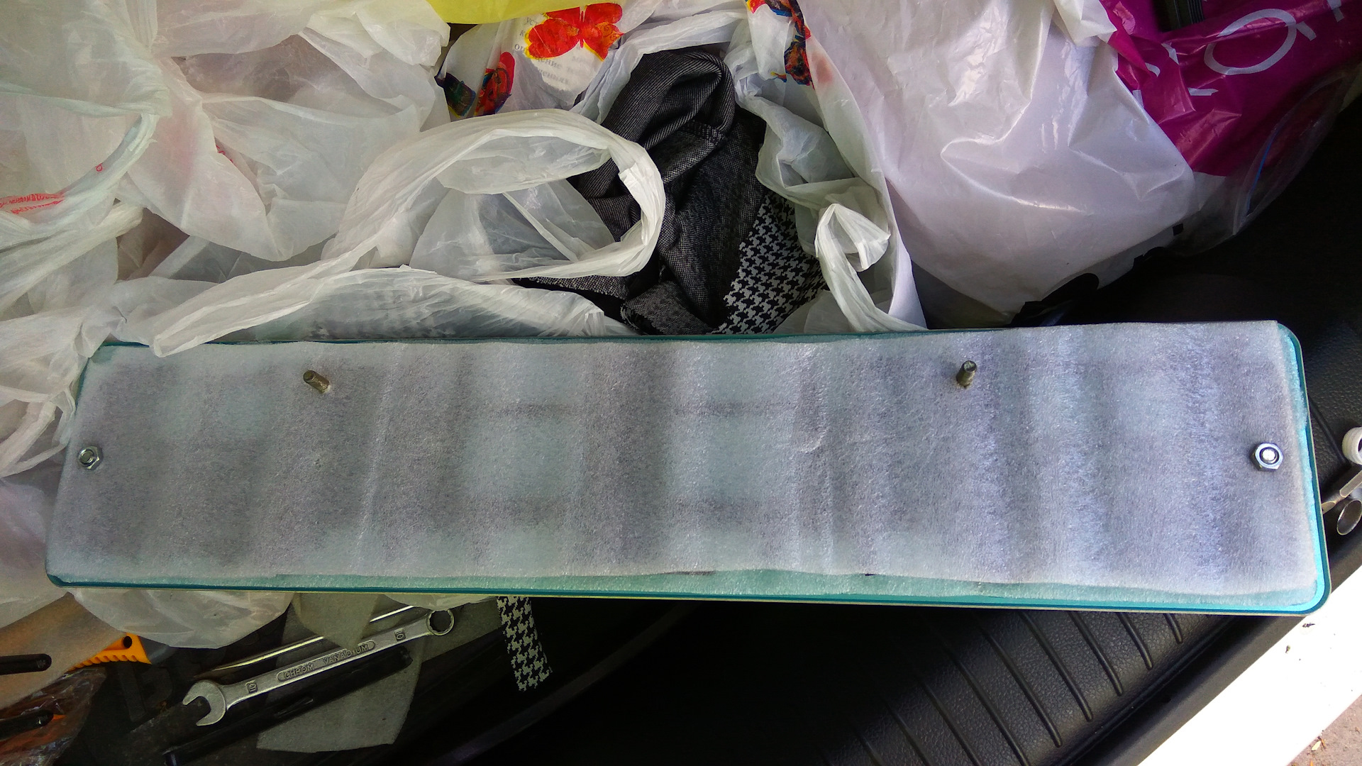

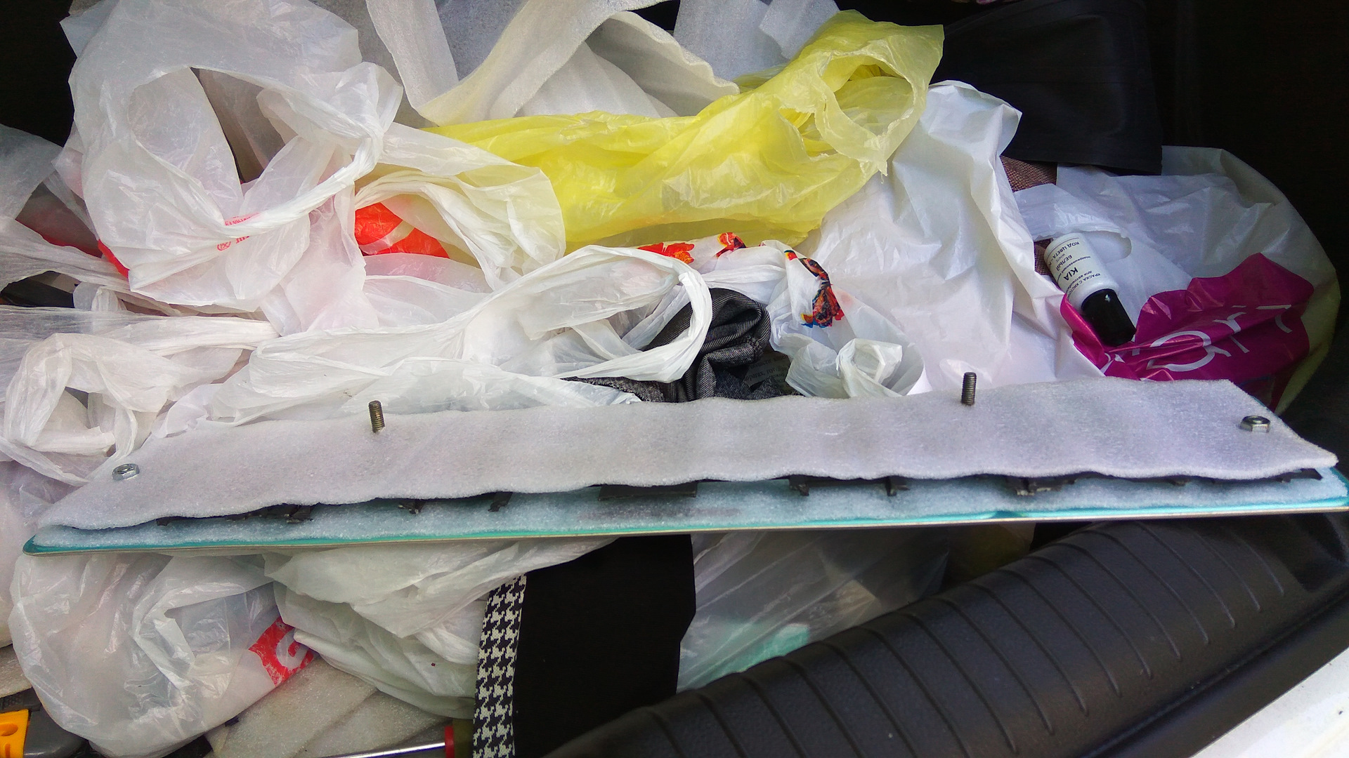

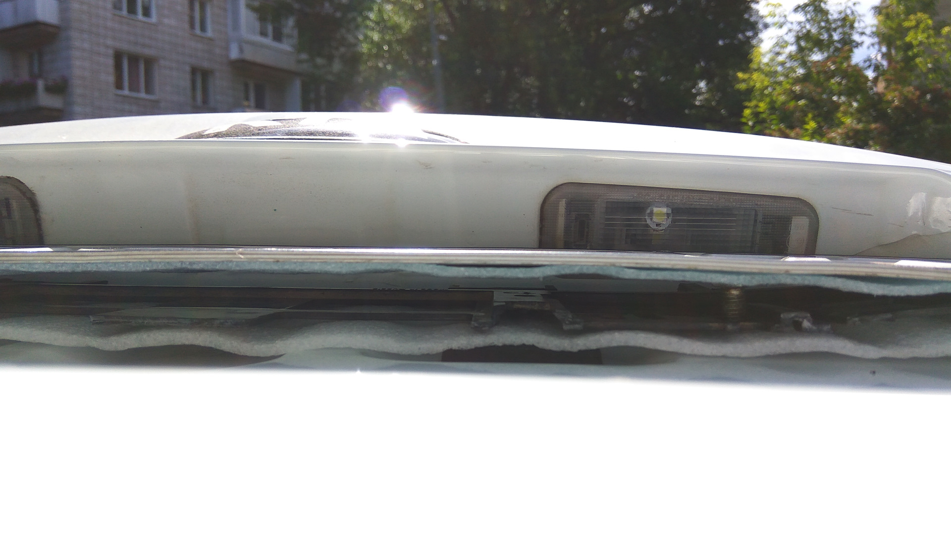

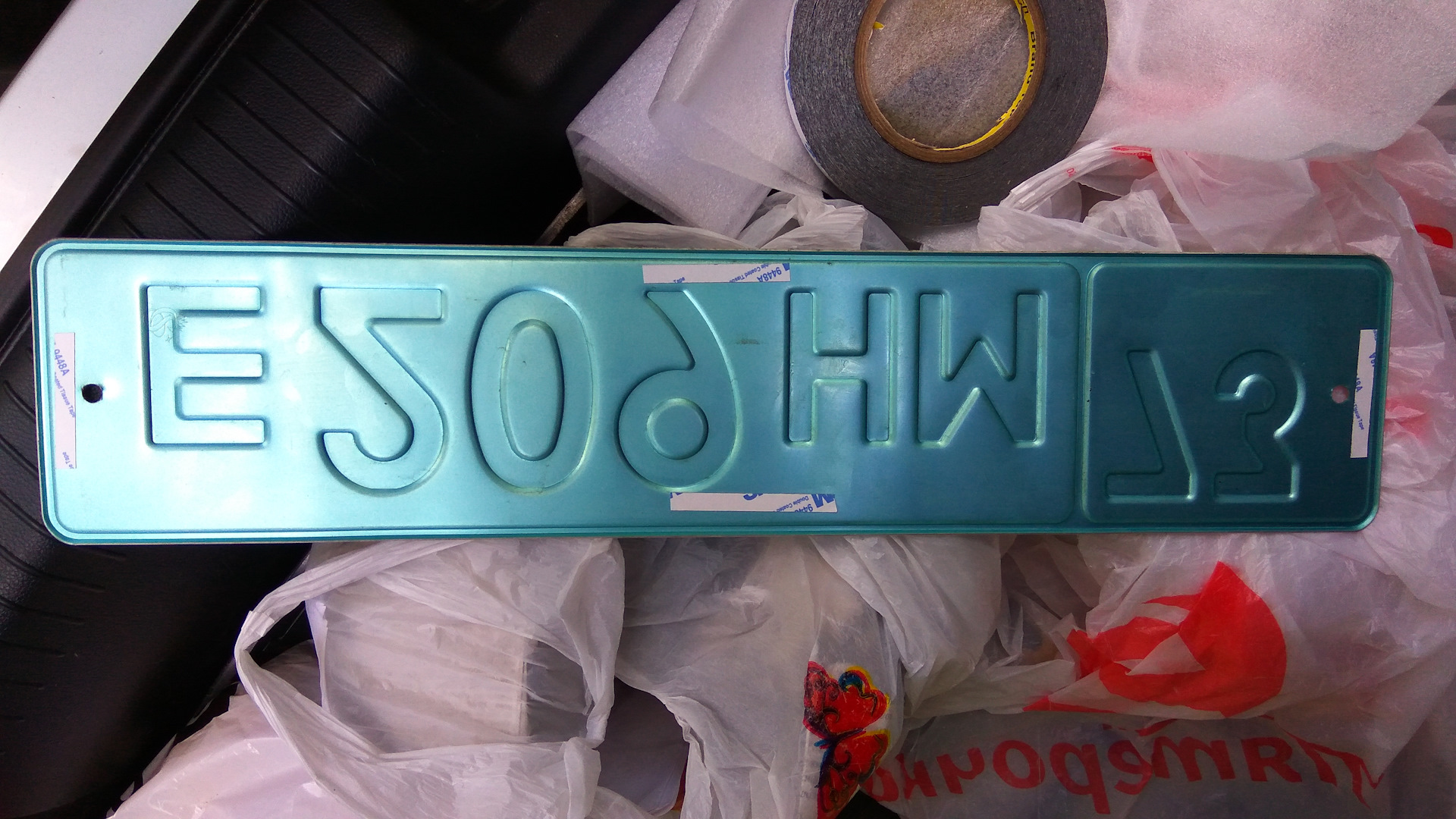

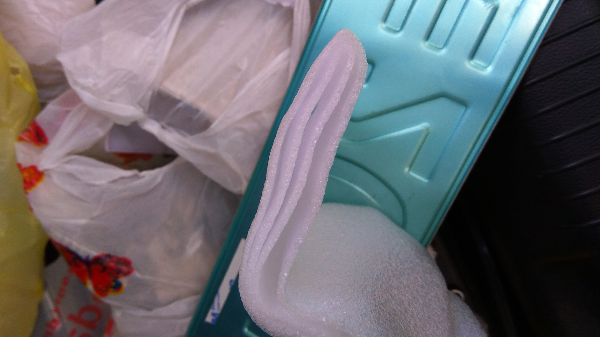

Снова используем вот такой вот материал, в который обычно обвертывают посылки

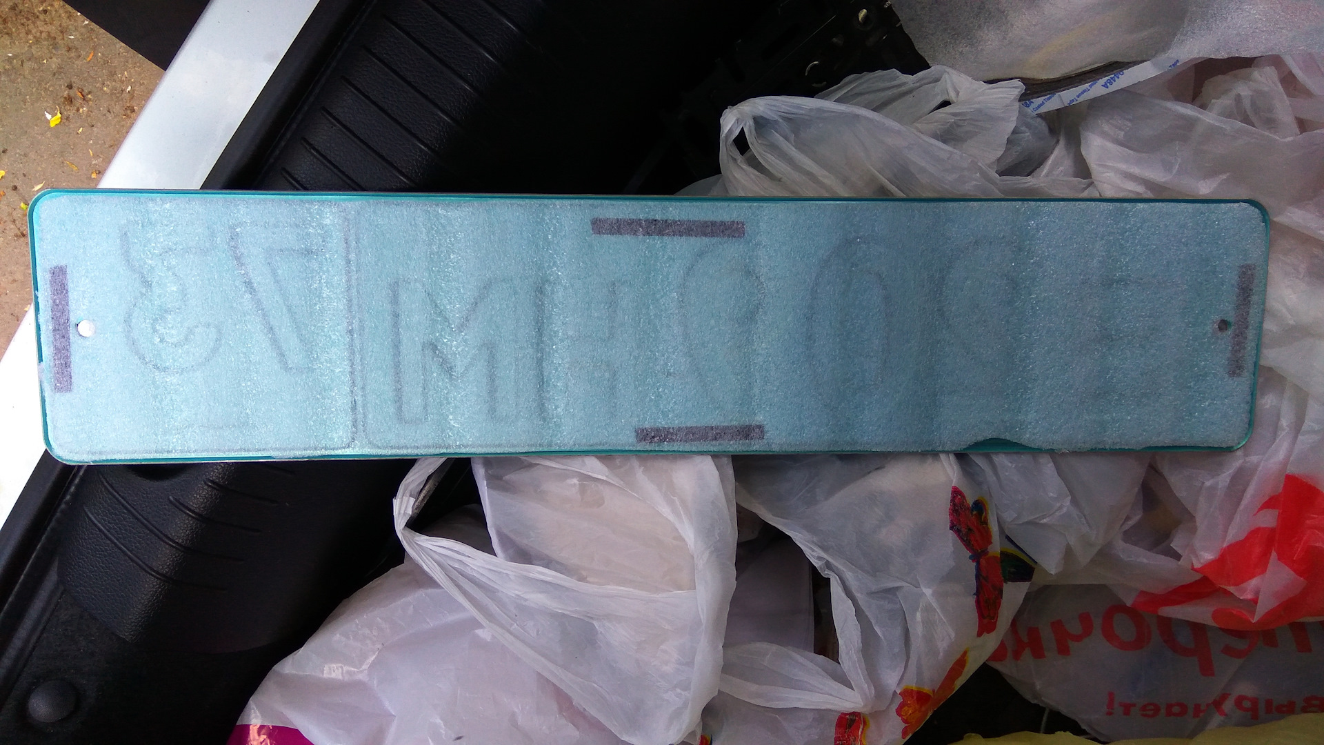

что-то типо вспененного полиэтилена. Толщиной взял примерно 2 мм.
Беру китайский 3М скотч и для удобства фиксирую материал на номере, а потом и на рамке.
Прикладываем, срезаем лишнее.

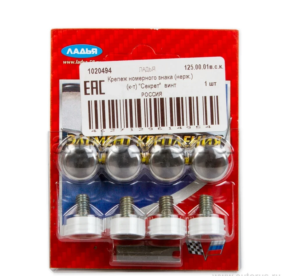

Для крепления рамки к кузову использовал старые болты, для крепления номера к рамке использовал крепление номерного знака:
Ладья
Артикул 1250001ВСК
Цена 100 руб.

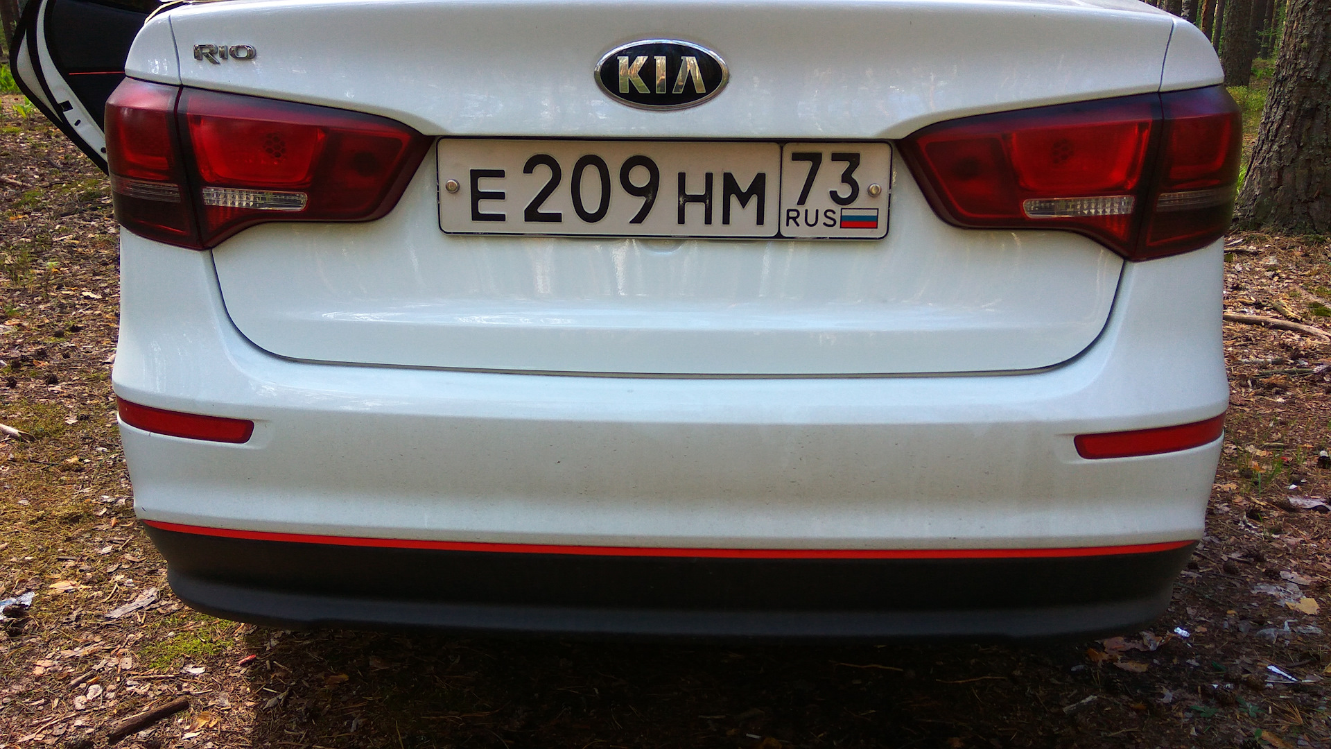

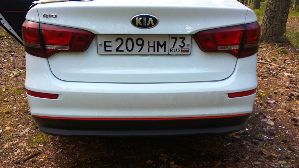

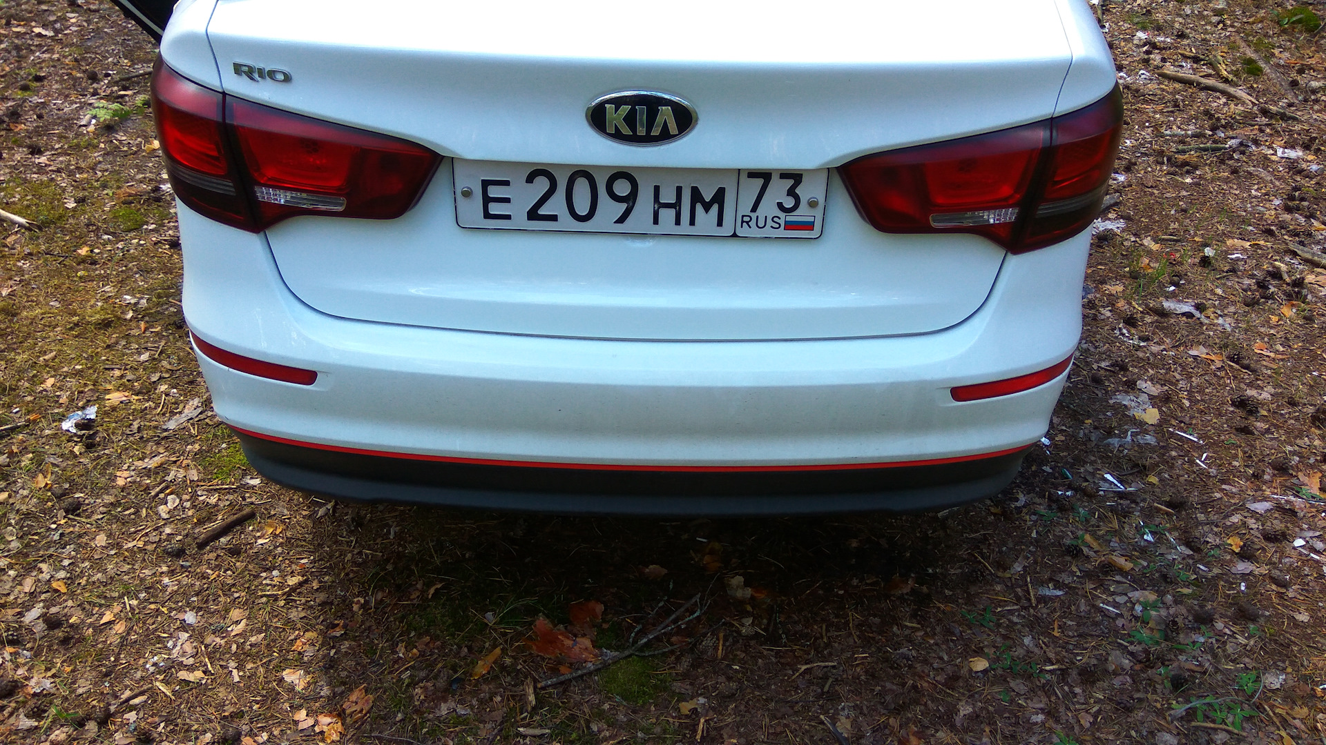

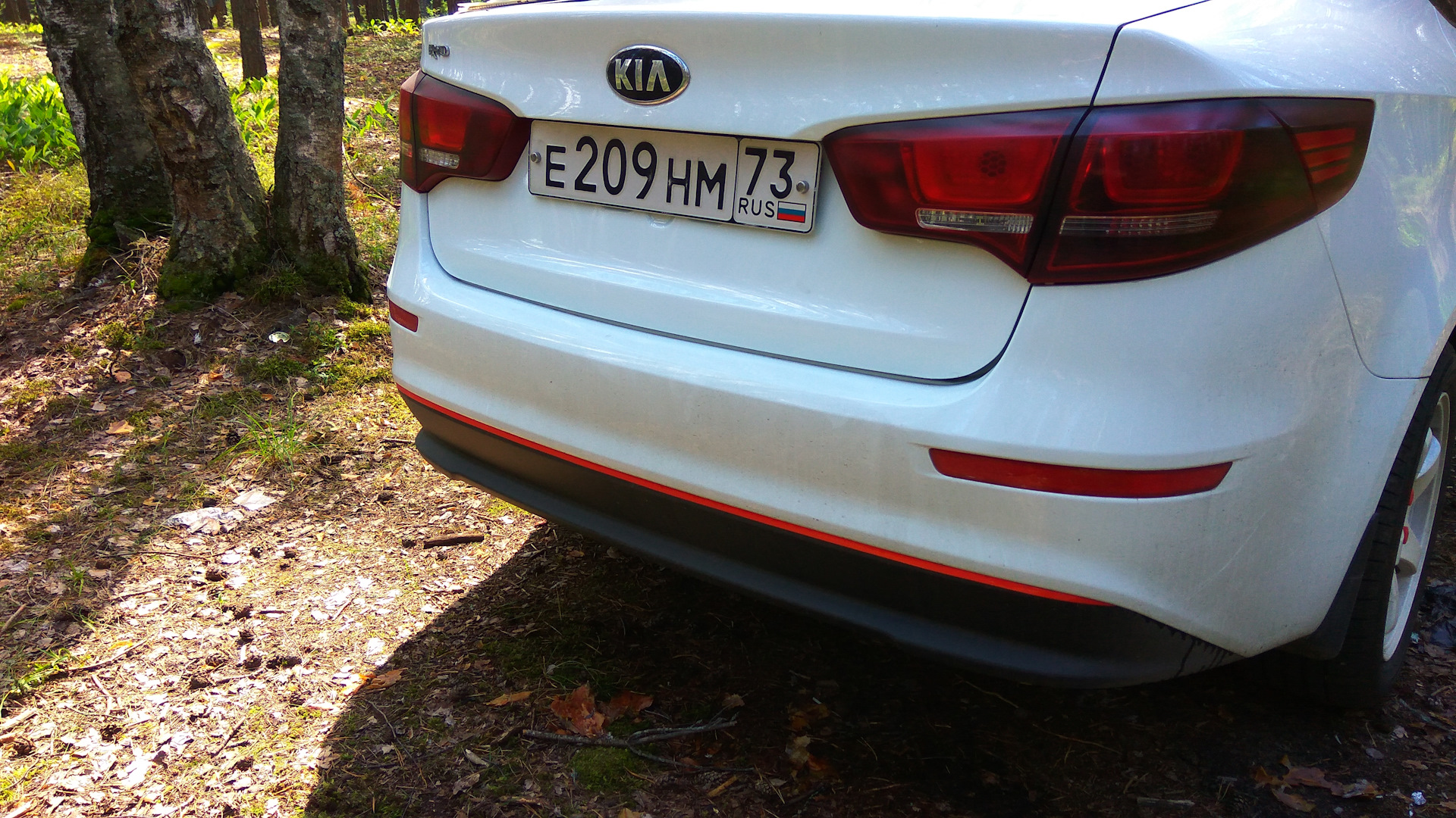

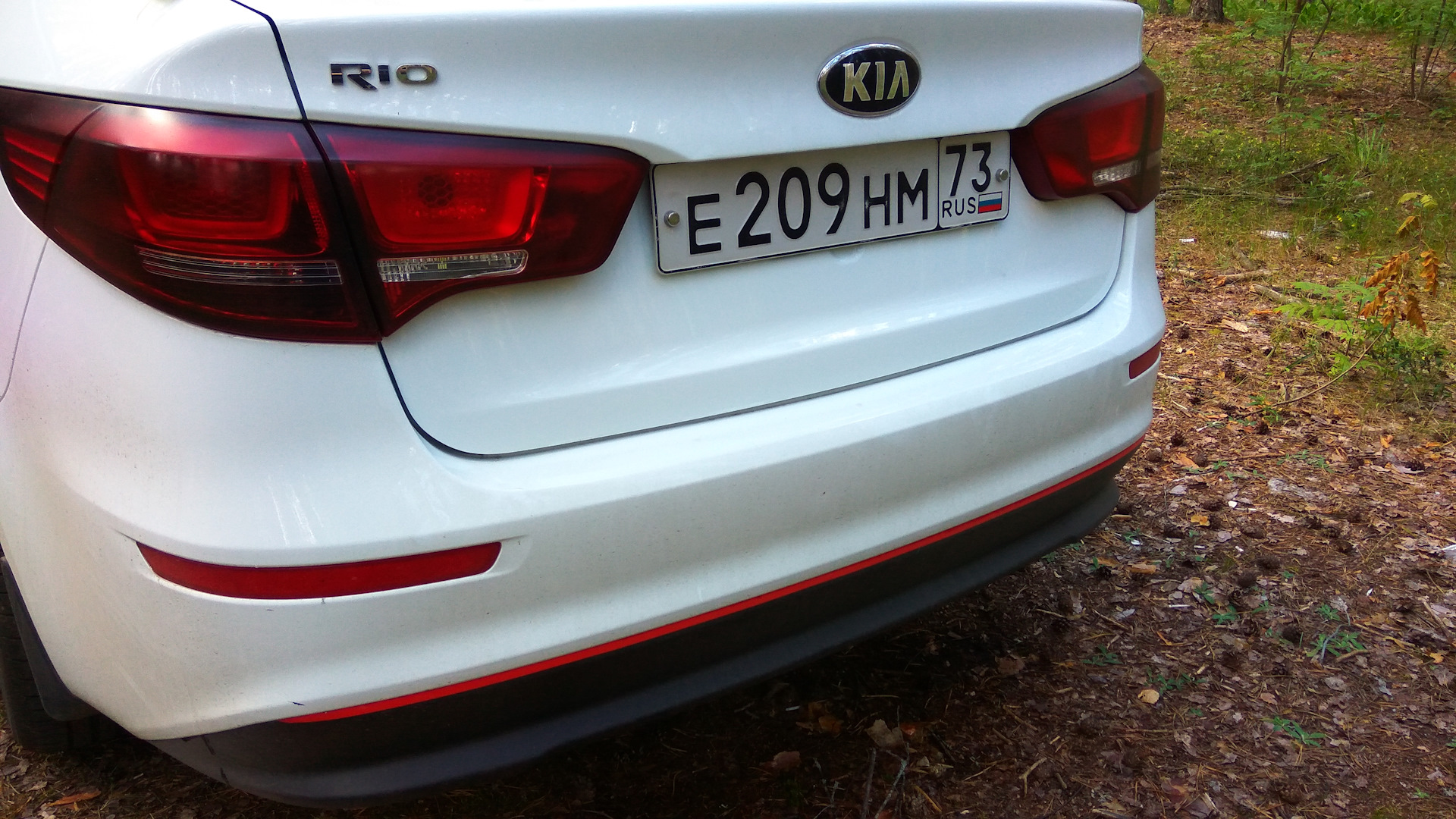

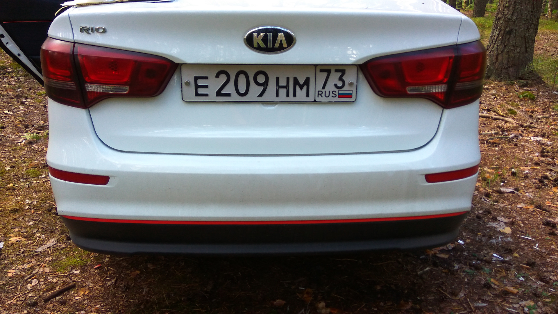

Далее затягиваем все это дело.

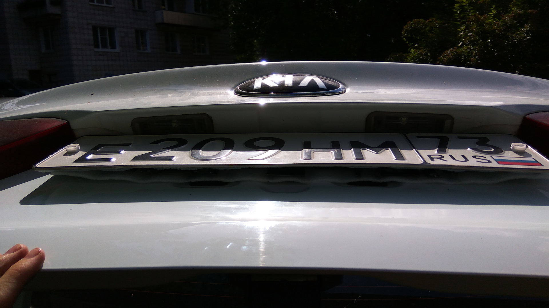

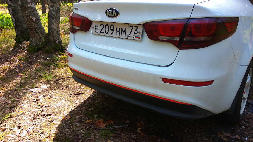

Номер специально перенес максимально вверх, на примерно одну линию с фонарями.
Мне так нравится что сказать😁
В общем достигнутым результатом доволен, в скором времени доведу до финала историю с рамкой, есть ещё одна небольшая идэя😀

Это заводские заклепки с резьбой?
Да
Или как обычно
Грязь наверное набиваться будет сильно
Как обычно, не больше, не меньше
Что-то высоко поднял)
В самый раз)

Нет, маленько не так. Там прокладка клеится сплошником на кузов, под неё ничего не попадёт(вода, песок) соответственно и потертостей на лкп не будет. В вашем варианте это возможно(
Ну просто можно приклеить ее на двухсторонний скотч и всё, да и небольшие потертости под номером это мелочи жизни)
Перенесли номер вверх, и теперь видна выемка на крышке багажника под номером. Может вровень с выемкой сделать.
Нет, она мне тоже нравится
Спорный тюнинг, на любителя.
Но лишь бы владельцу нравилось.
Так для себя и делал, не для других же))

Это не будет слишком гигроскопично? Воду не впитывает материал?
Не впитывает, это просто кусок вспененного полиэтилена
Теперь углубление под номером снизу видно. Тоже не хорошо.
Ты что это ручка для открытия багажника, как на универсалах😀
