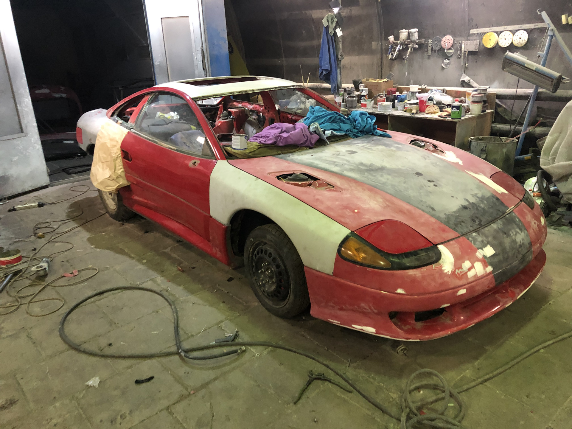

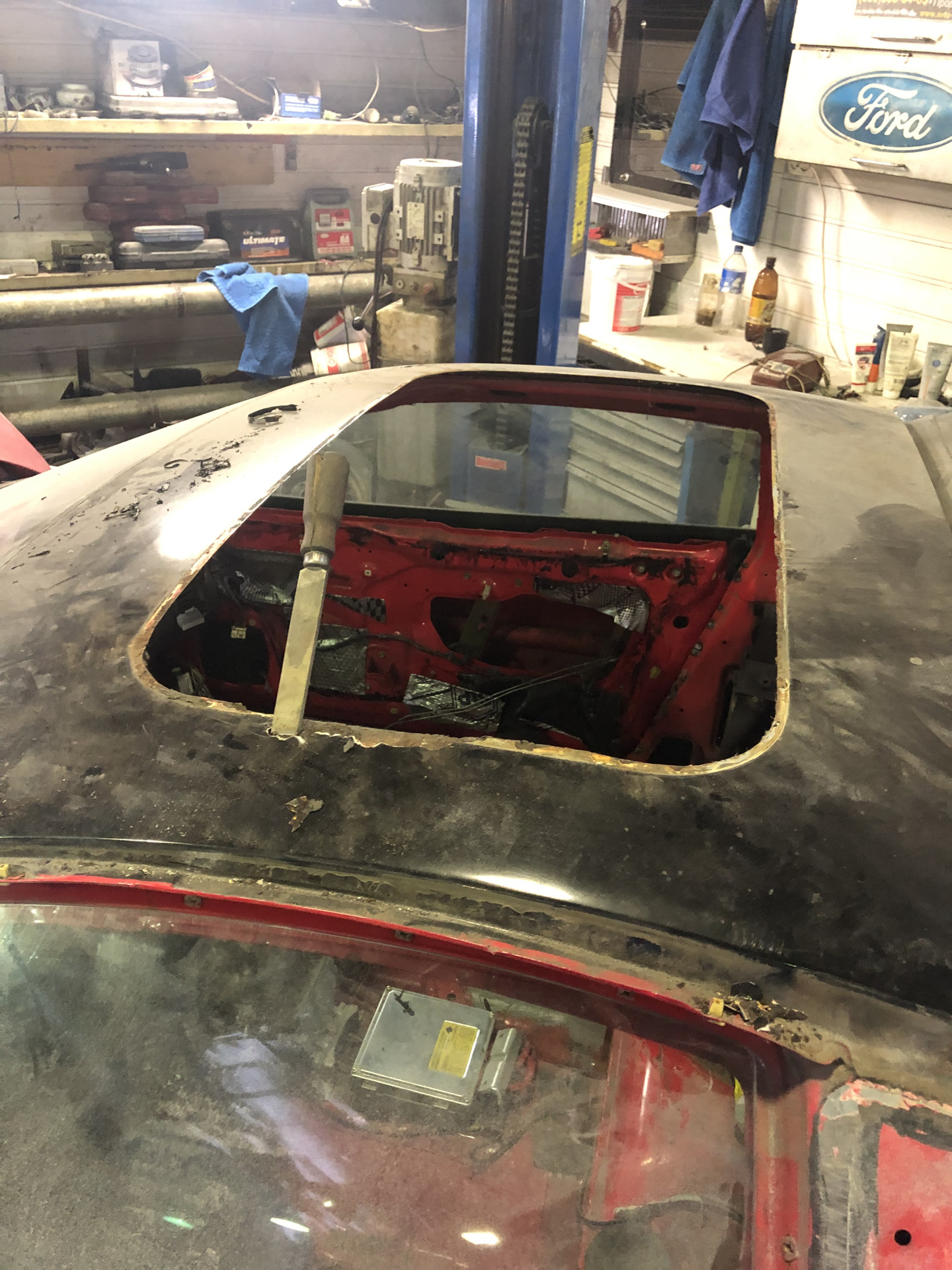

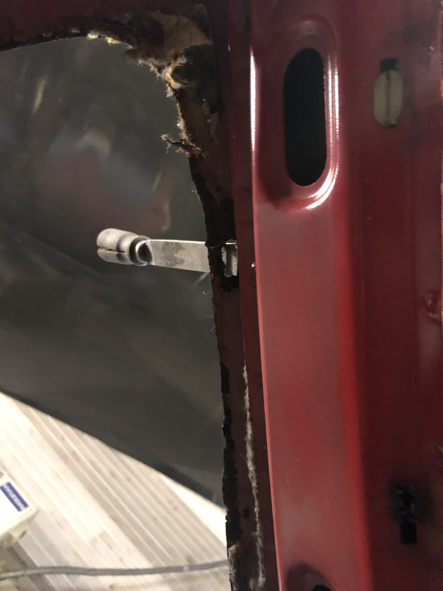

Всё шло по плану: мотор оживили, патрубки все заменили, все переварили и уже подготавливали автомобиль к покраске, даже краску уже приобрели. Но, как только стали зачищать крышу, она просто начала сыпаться. А всему виной криво установленный люк.
Сразу понятно, что так оставлять нельзя. Тут нужно либо заваривать, либо за день-два найти новую крышу с люком, иначе весь проект встанет. Хорошо, что ранее, когда только искал детали по кузову, одноклубники подсказали какие бывают крыши на наши авто. А один из них даже предложил свой срез крыши с электролюком, привезённым из Владивостока. Ну, и так как мой механический меня не особо радовал, я размышлял о смене, но на тот момент всё же оставил эту мысль. Зато сейчас предложение оказалось весьма кстати, поэтому я сразу же отыскал этого человека, мы оперативно договорились и вот, крыша уже у меня.

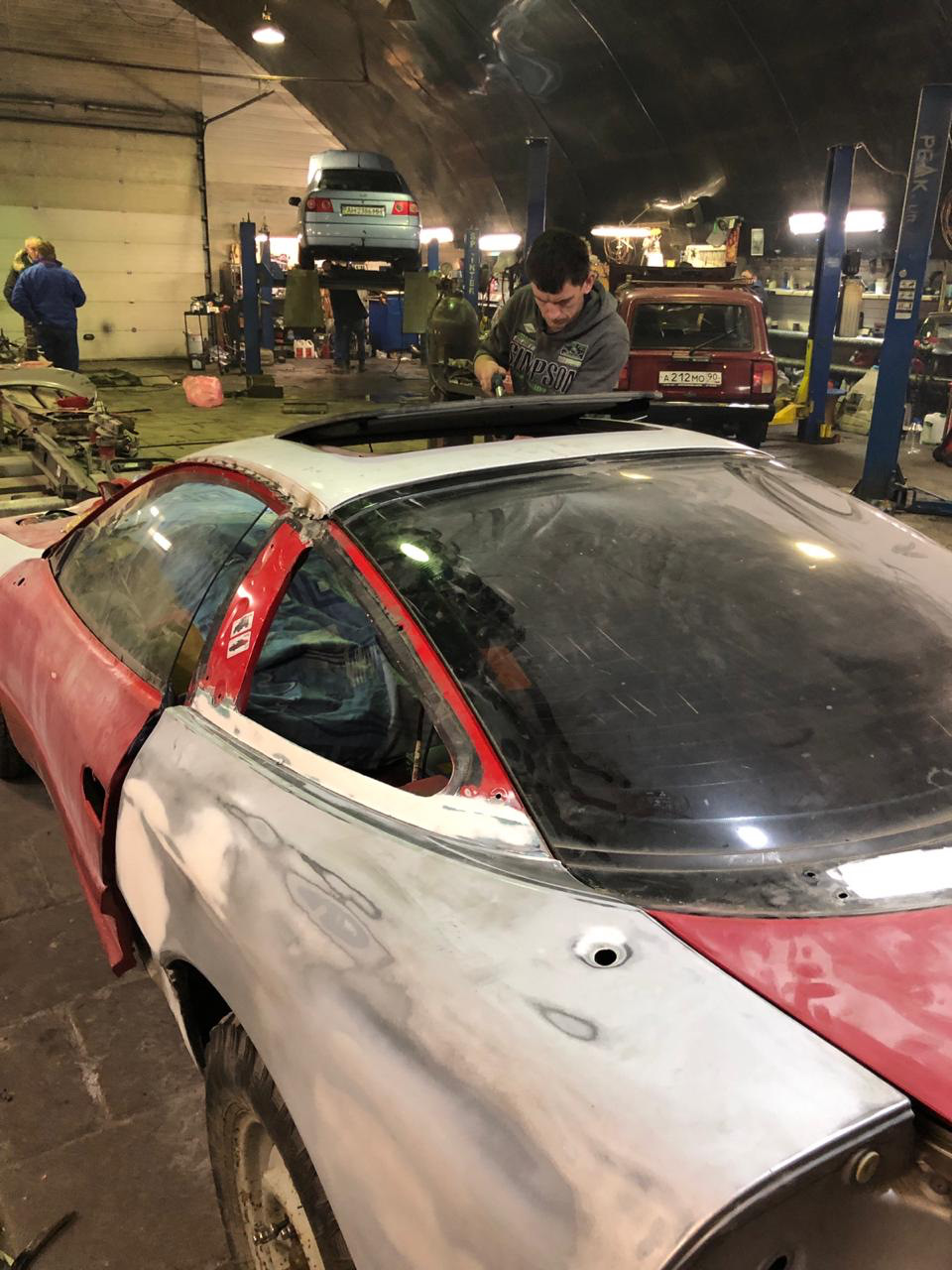

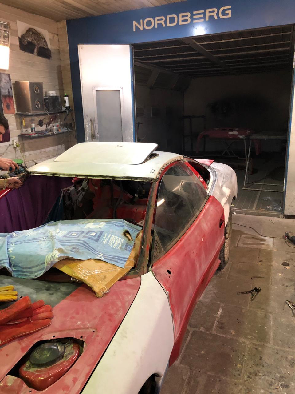

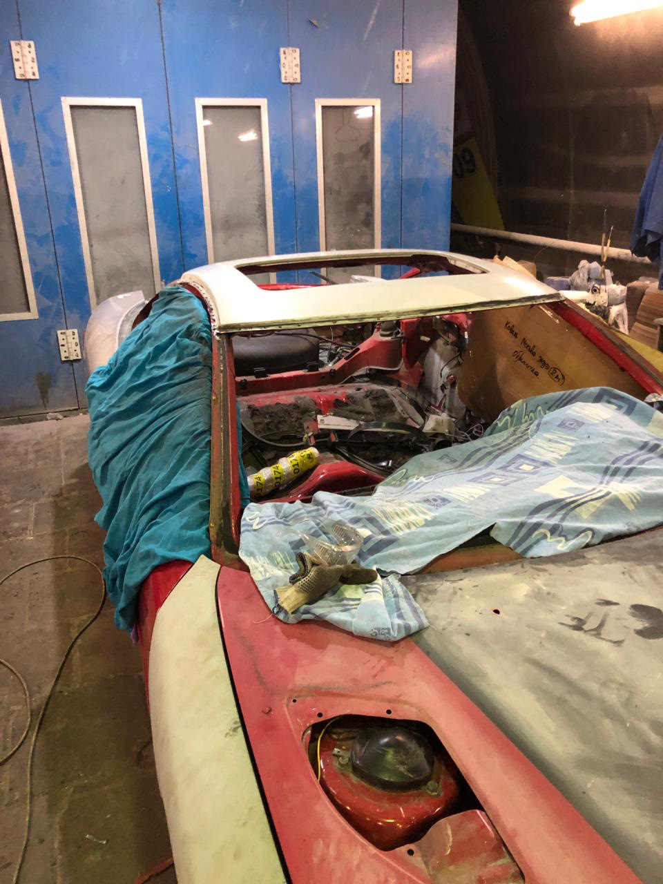

Сразу приступили к замене

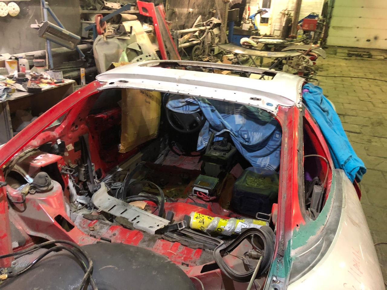

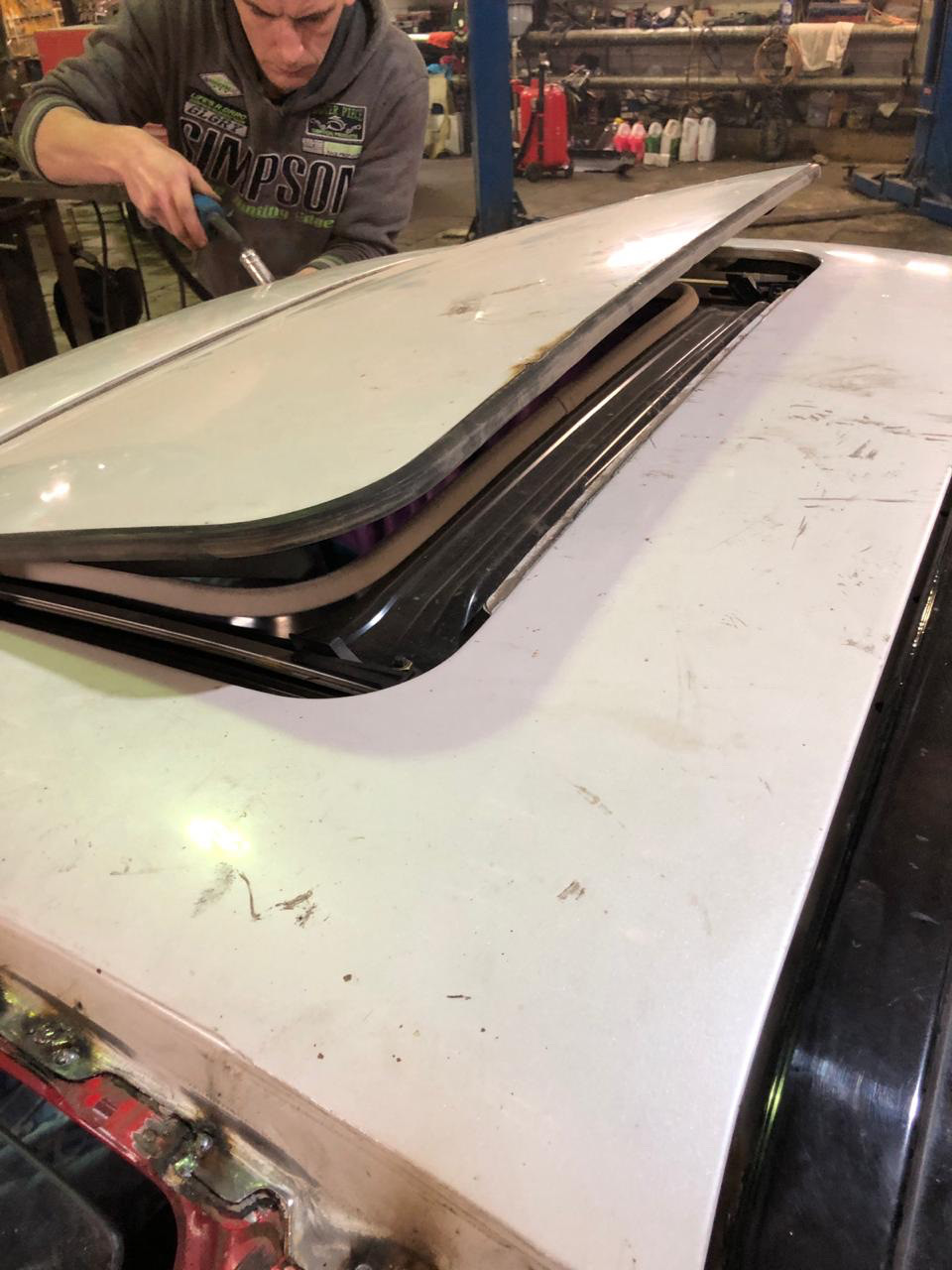

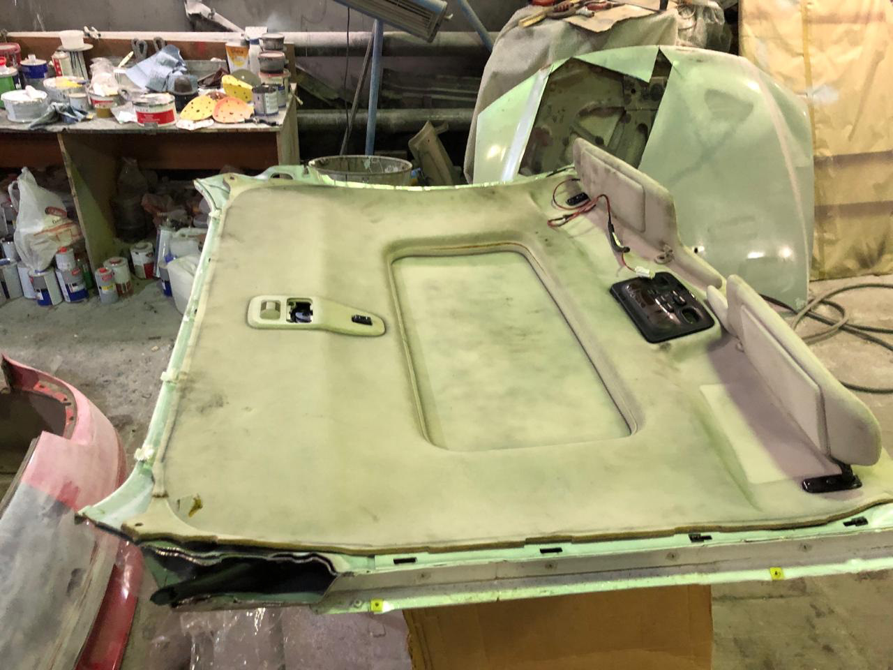

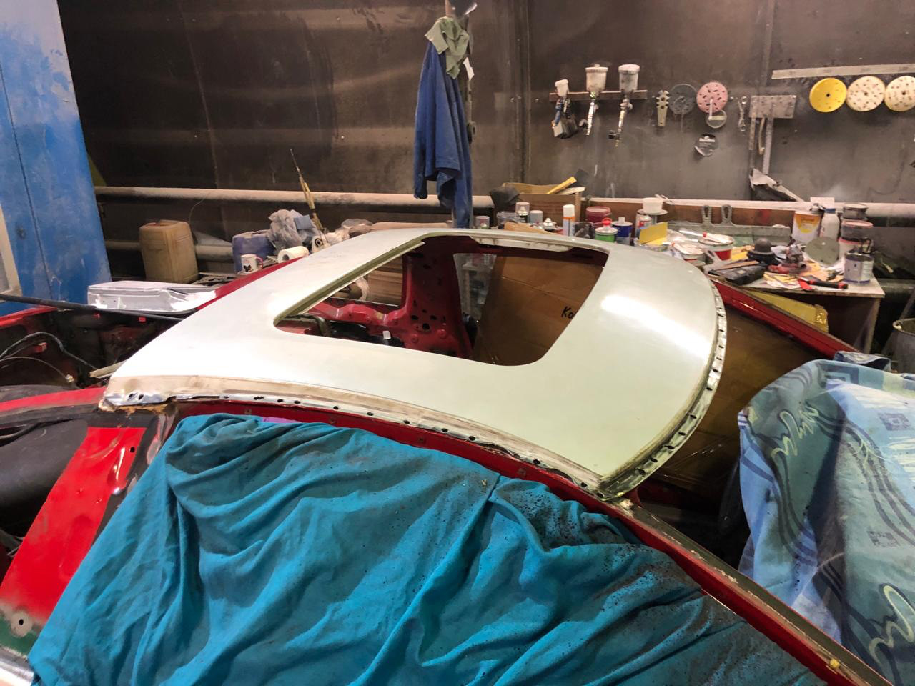

Процесс оказался очень кропотливым. Хотелось не просто срезать стойки, а сделать всё по уму. В результате чего, всё было закреплено в заводские места, а это 72 точки сварки на одной и столько же на другой, помимо остальных сложностей.
Теперь зато заводской ЭЛЕКТРО люк))
