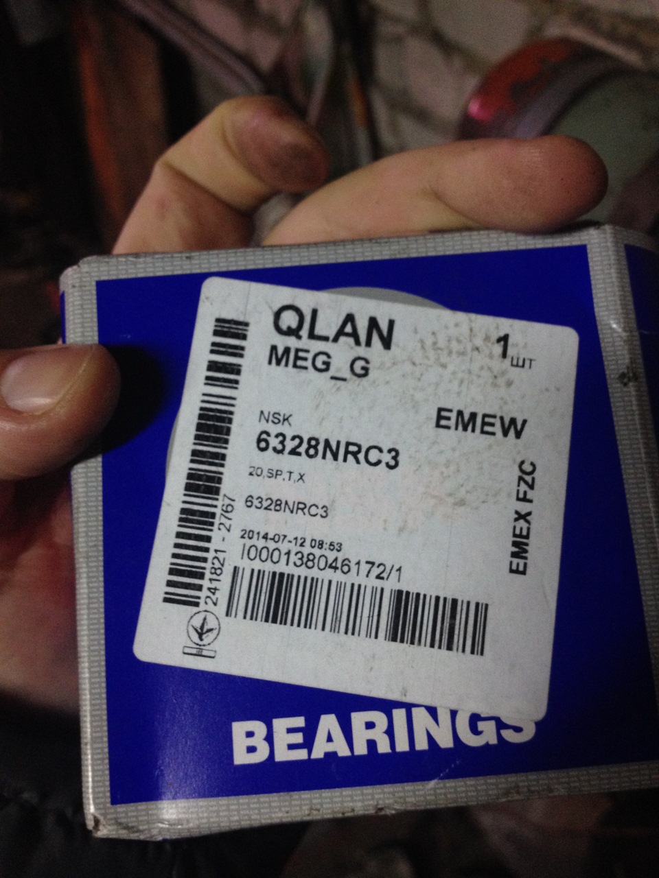

Заменили подшипники и сальники в КПП, комплект сцепления поменян на Valeo MBK-002. Теперь тишина в салоне, даже перехотел делать шумоизоляцию :) Сцепление теперь мягкое. В общем одно удовольствие.
Также заменено масло в КПП. Сastrol Syntrans 75W-90. Подшипники все японские. Все подходят от ланцера 9.
Запчасти на фото: MD377999
Запчасти на фото: MD741818
Запчасти на фото: HR30207J
Запчасти на фото: 62062RSCM
Запчасти на фото: 2313503
Запчасти на фото: 6328NRC3
Запчасти на фото: G052911

Подскажи пожалуйста где ты искал подшипники, я на автодоке задолбался подбирать аналоги, потому как оригинал негуманно стоит.И у меня уже в голове конкретная путанница какой подшипник откуда, если ещё помнишь, распиши поподробнее пожалуйста.
Подбирал в интернете и на драйве, потом через знакомого-знакомого заказал! Я бы посоветовал сразу японские поставить и забыть! По номерам, которые на фотках, закажи! В них я полностью уверен, так как они у меня сейчас стоят!
