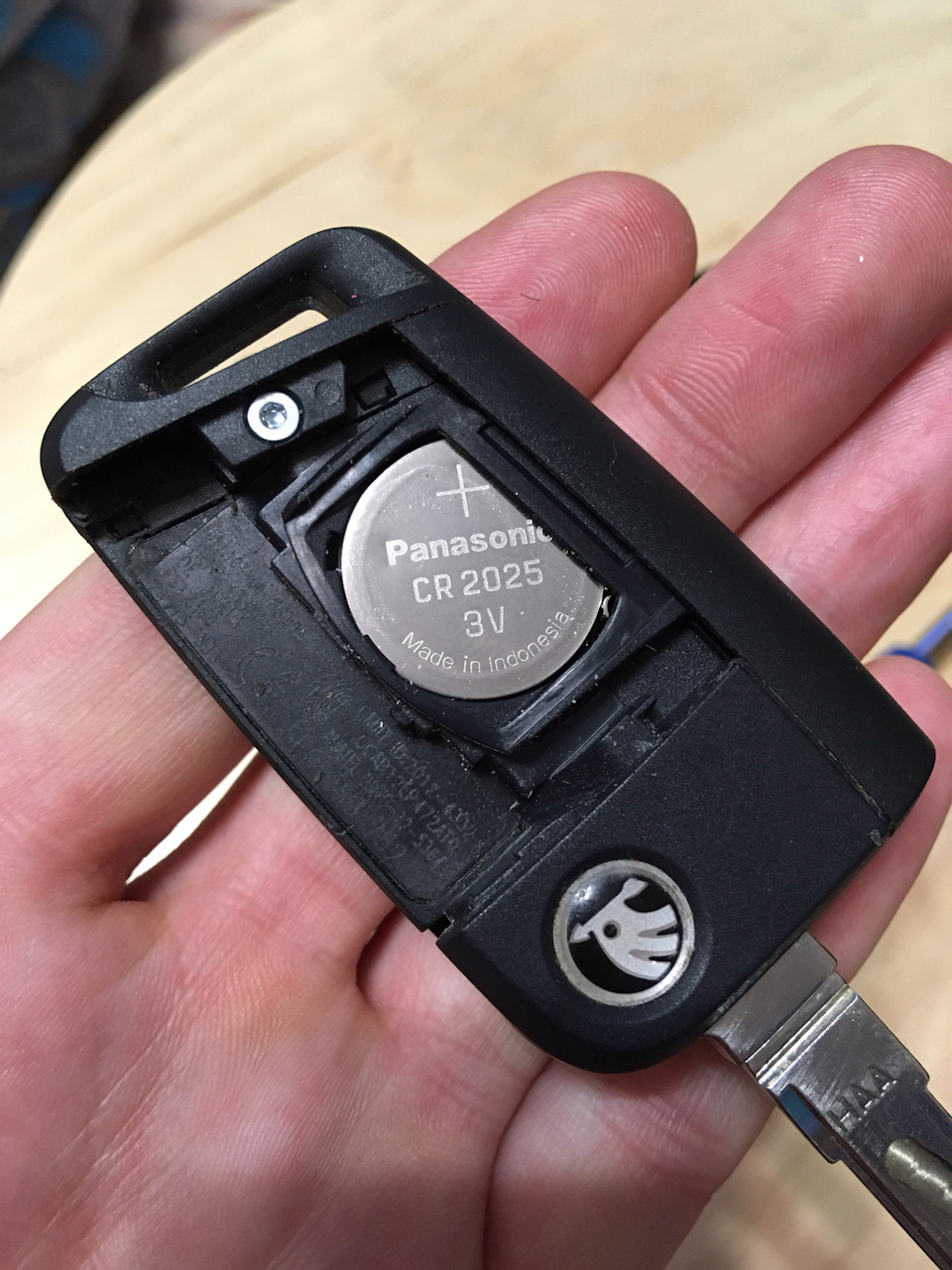

Всех приветствую!

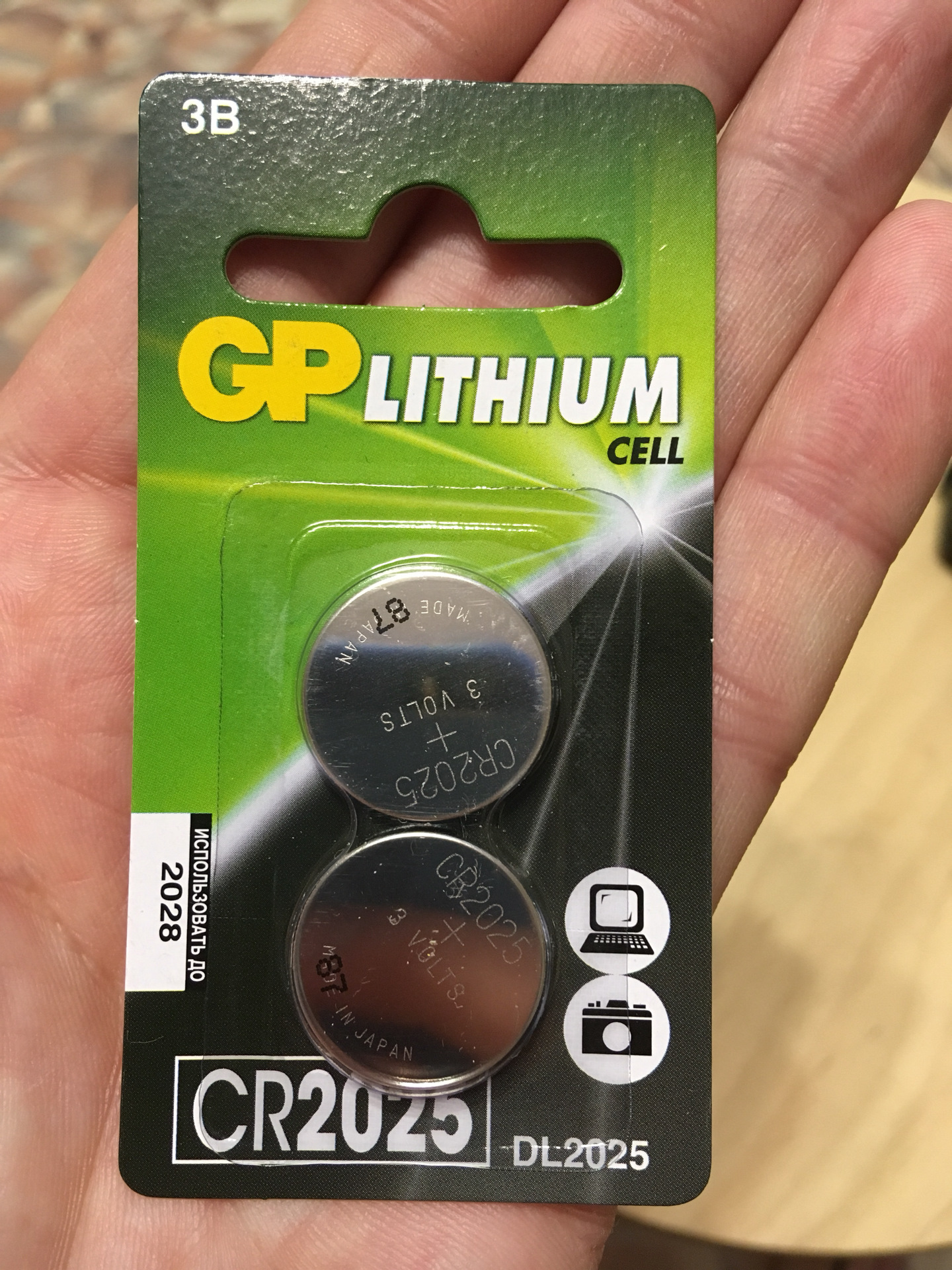

Прожила батарейка в ключе без малого 3 года, с самой покупки авто 2016г.
Изначально стоял элемент питания Panasonic, приобретён GP.
Напряжение на старой = 3,03 В, новой = 3,28 В.

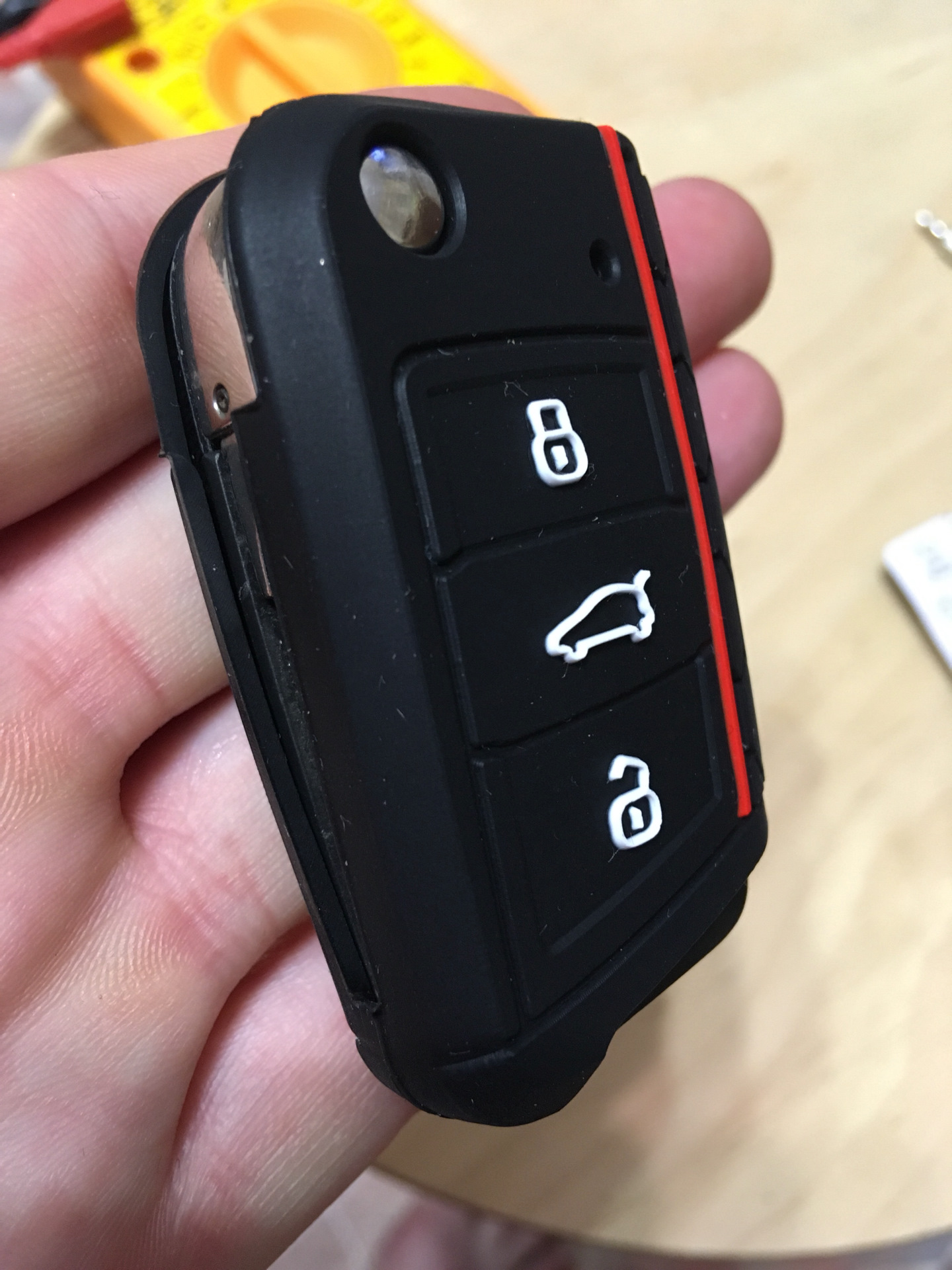

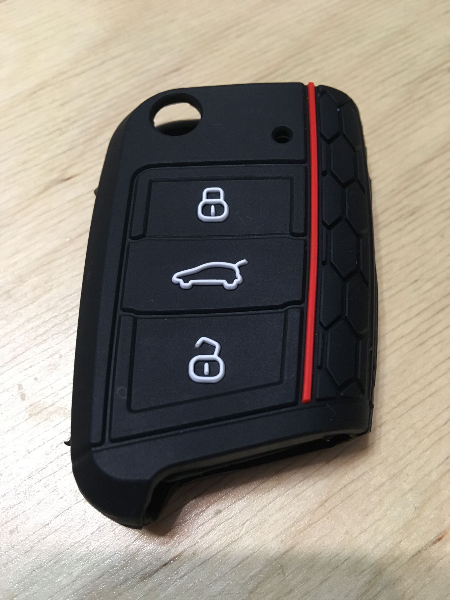

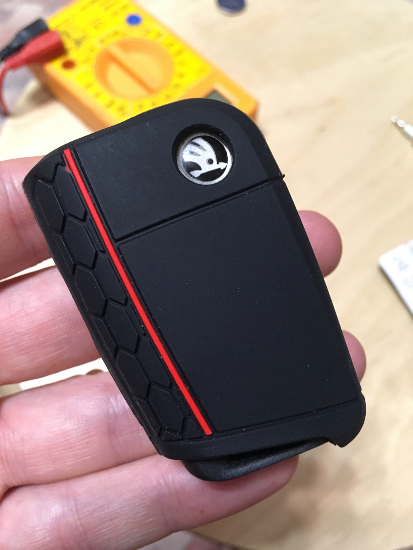

Заодно заменил чехол ключа.
Всем АВТОудачи!

О такоеже говно на алиэкспрессе заказал :))), что как чехол то в эксплуатации ?:))
Хорошо, на полгода при стандартной эксплуатации хватит, лучше заказывать сразу 3-4 шт.
Полтора года протянула с завода, удивительно мало, взял запасной!
крутой чехольчик! От холода батарейки раньше скидывают такую инфу, может еще бы походила батарейка))) Эти элементы от Панаса долго ходят.

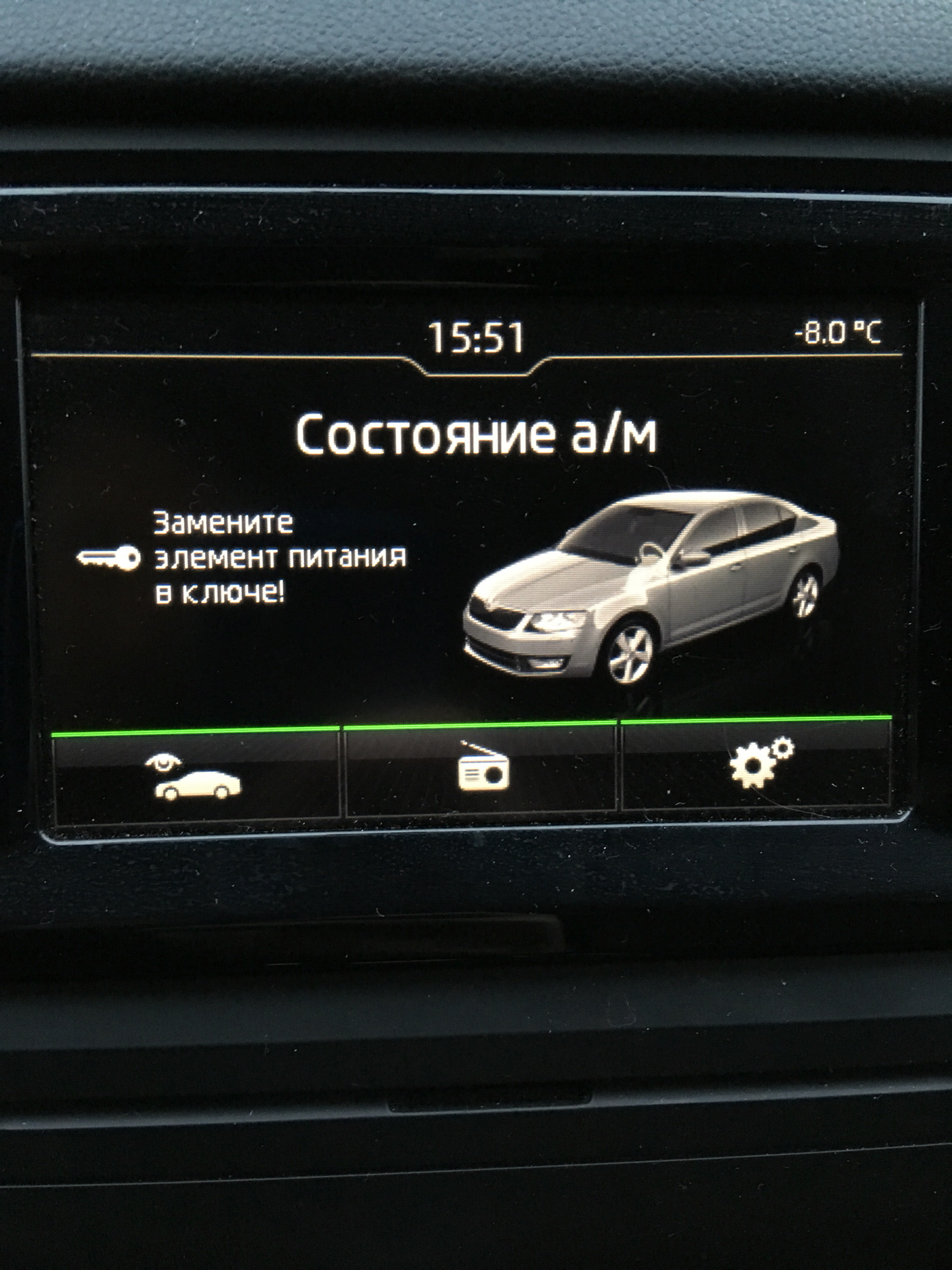

А у меня надпись «замените элемент питания» то появляется то исчезает. Забил, езжу так.
Однажды в самый неподходящий момент не заведётся, думаю пора махнуть (минутное дело).
Заведётся, читайте мануал)

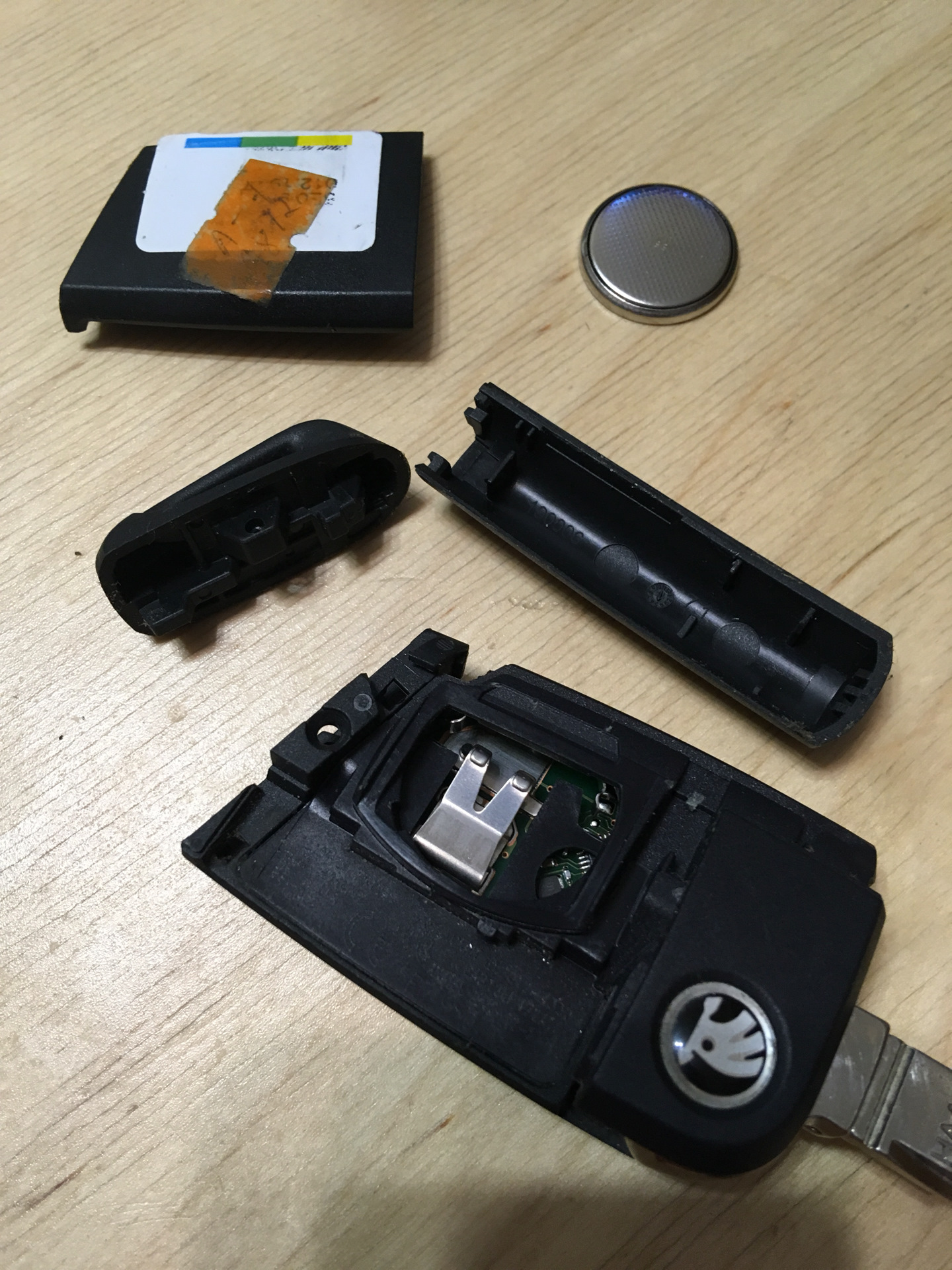

С системой Kessy (безключевым доступом) они вообще всего год служат. Лайфхак: вместо калибра 2025 можно заряжать 2032 (на материнских платах такие). Крышка закрывается чуть потуже, но входит, проверено. Ёмкость больше.

Поддержу, KESSY — около года, причём за 2-3 недели до инфы на панели в ODIS начинает проскакивать плавающая ошибка по элементу питания в ключе.
Два раза батарейку уже менял. ни разу машина не говорила, что б заменил батарею(((
Лучше чуть раньше, чем чуть позже. У меня под НГ на стоянке около ТЦ батарейка сдохла (закрыл, а через час машина отказалась реагировать на пульт, в котором лампочка не мигает), хорошо в бардачке резерв лежал — чуть раньше ошибку сбрасывал.
