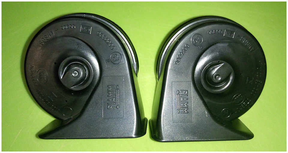

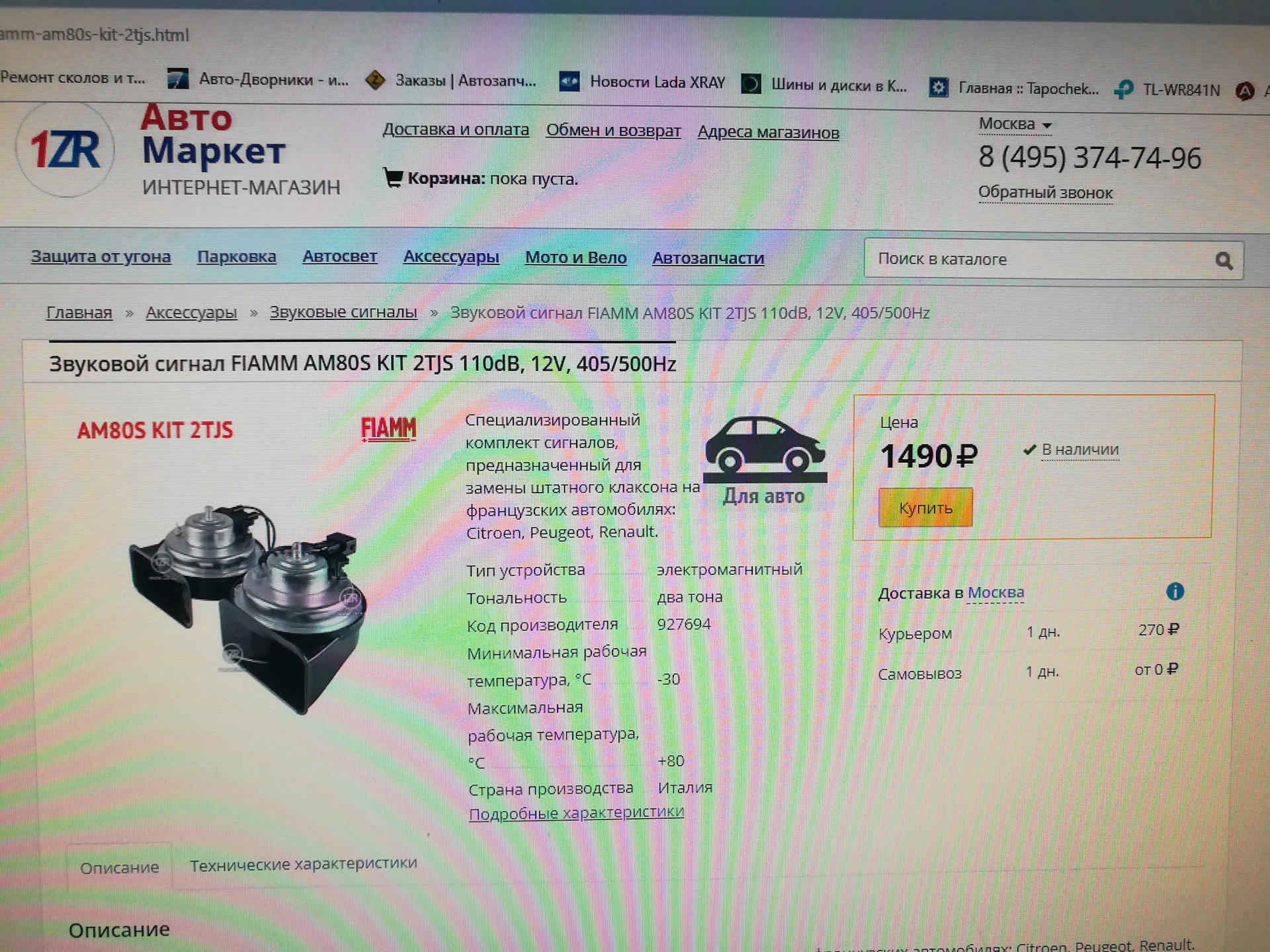

Исключив возможность очередного "колхоза", приобрел двух-тональный сигнал FIAMM AM80S.

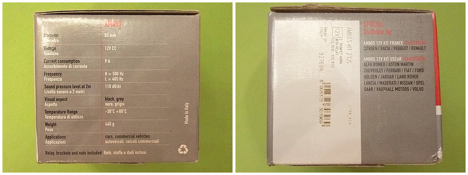

Характеристики у него следующие:
Частота первого сигнала: 405 Гц
Частота второго сигнала: 500 Гц
Уровень шума: 110 дБ
Общий суммарный ток потребления: 9 А
Напряжение: 12 В
Минимальная рабочая температура: -30°C
Максимальная рабочая температура: +80°C
Дополнительно: Защита от коррозии
Страна производства: Италия (Да-да, именно Италия, а не Мэйд ин Шайна.ツ)

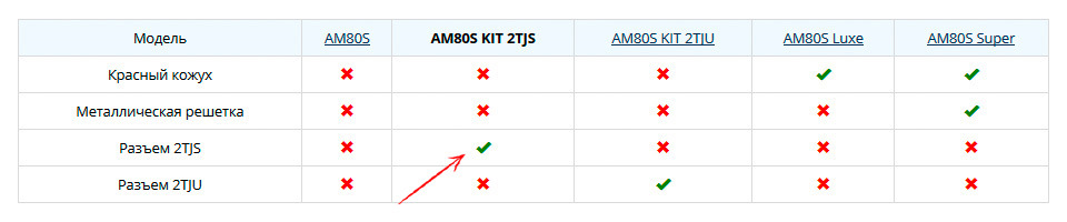

Вообще у данного сигнала есть несколько вариантов, но оригинальный Реношный разъем, которым у нас соединен "штатный" сигнал, есть только у этого артикула — 927694 2TJS (Citroen, Peugeot, Renault).
При покупке нужно быть внимательным, потому как этот же сигнал, но с другим артикулом 927695 2TJU имеет в комплекте другой разъем и ставится на такие автомобили, как Alfa Romeo, Aston Martin, Chevrolet, Ferrari, Fiat, Ford, Jaguar, Land Rover, Maserati, Nissan, Opel, Saab, Volvo — очень и очень не дурный список, я Вам скажу, так что "породистый" голос Рейке обеспечен.

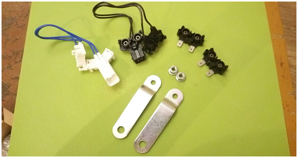

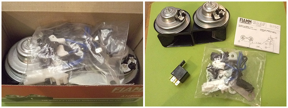

Открыв коробку с сигналами, в комплекте имеем: 2 сигнала, реле на 30А, набор крепежа с переходниками и инструкцию.

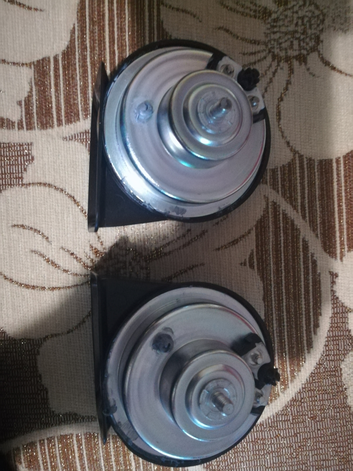

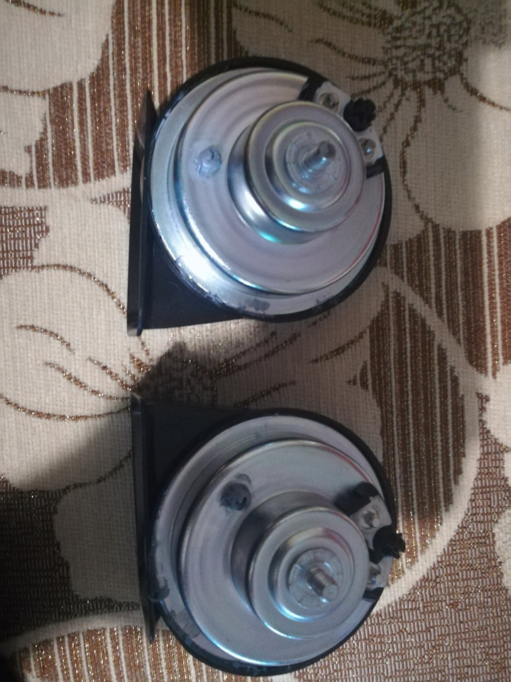

Ну и собственно вид самих "дуделок" низкого и высокого тона.

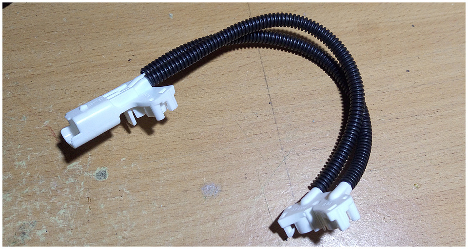

В пакетике: 2 переходника, 2 колодки под клеммы, 2 крепежные пластины и 2 гайки на М6. В нашем варианте для установки в Рейку понадобится переходник с белыми разъемами.

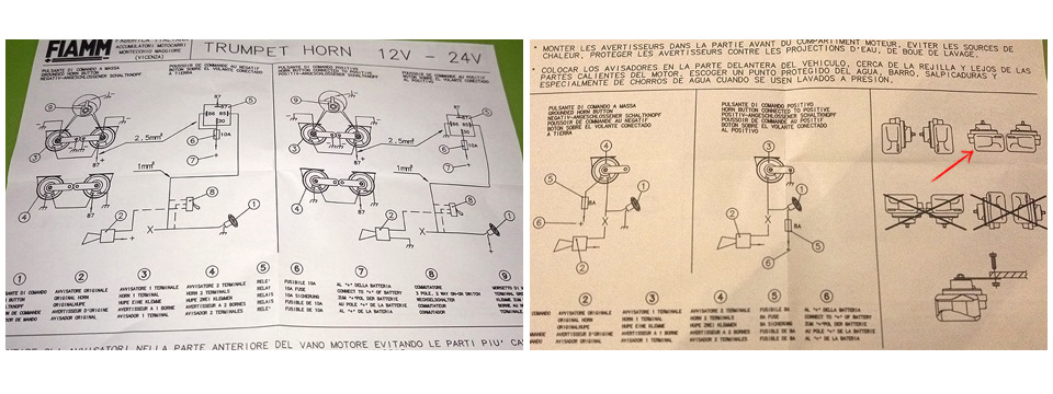

С инструкцией итак все понятно, реле ставится в том случае, если его в схеме звукового сигнала вообще нет. И еще стоит обратить внимание на правильное расположение сигналов друг относительно друга. Ставить будем по варианту отмеченному стрелкой.
Обращаемся к нашей "мурзилке" — в Рейке уже должно быть установлено реле и предохранитель на сигнал, но зная наш автопром все же решил проверить все ли на месте и какой номинал установлен с завода. Открыл крышку блока реле и предохранителей в моторном отсеке, отключив сам сигнал, нажал на руле "гуделку", в подкапотке слышно что реле щелкает — отлично. Посмотрел по схеме, за сигнал отвечает реле К9 (20А), нашел его в блоке (отмечено стрелкой) и вытащил. Снова нажал на "гуделку" — щелчка нет, значит правильно — стоит реле на 20А.
Дальше смотрим наличие и номинал предохранителя F28 — 15 А — тоже все правильно и присутствует. Таким образом новые сигналы, которые в сумме потребляют 9 А, можно смело цеплять к "штатной" проводке без переделки и спать спокойно…

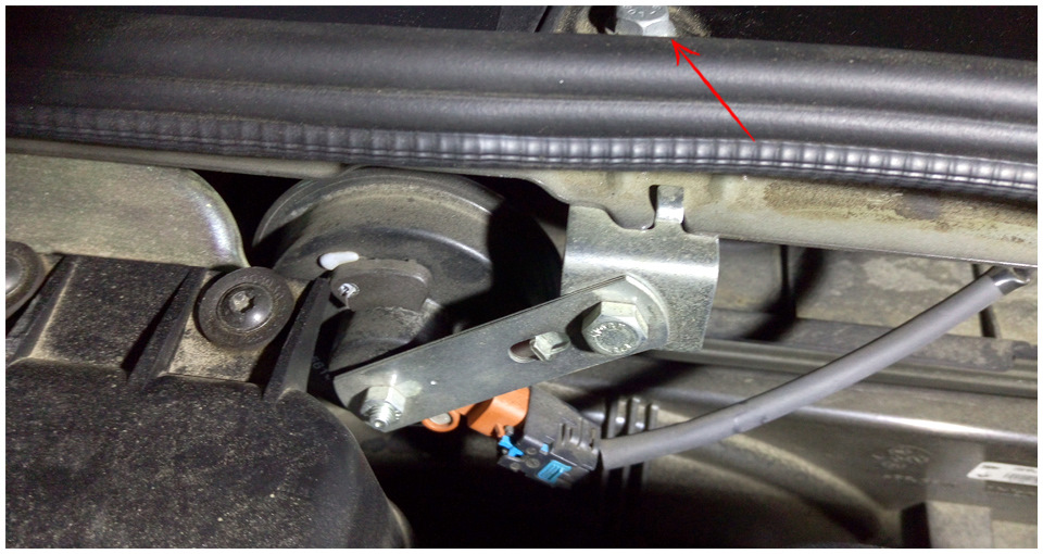

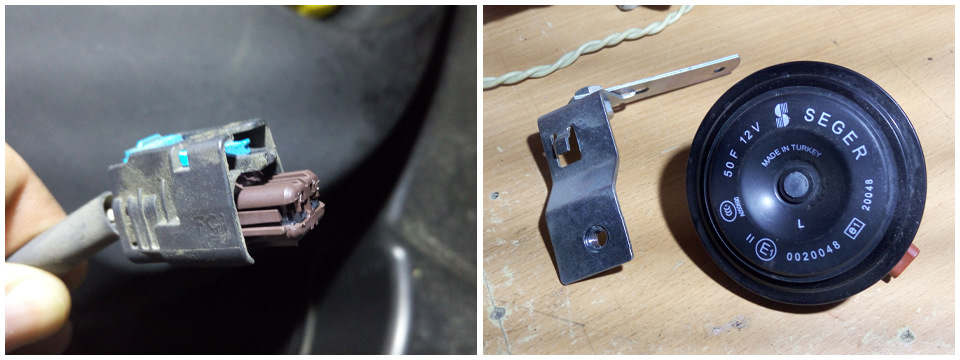

Теперь извлекаем нашу "бешеную" 🐷…

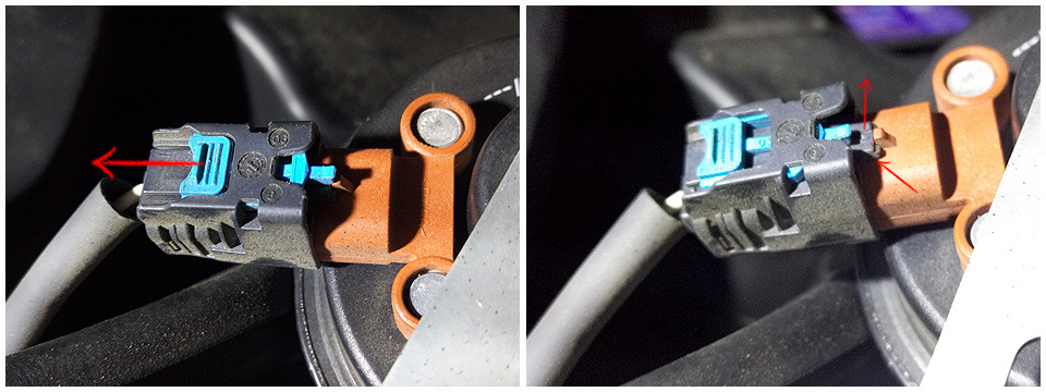

Снимаем крепление сигнала, открутив крепежный болт на 13 в верхней панели капота.
Чтобы снять разъем с сигнала сначала отводим фиксатор назад и поддев тонкой отверткой стопор-"собачку", освобождаем защелку разъема.
Ну вот собственно наш разъем в руках, дальше отворачиваем ключом на 10 гайку и снимаем с кронштейна сигнал.
И еще для справки, "штатный" сигнал потребляет 4,5 А.

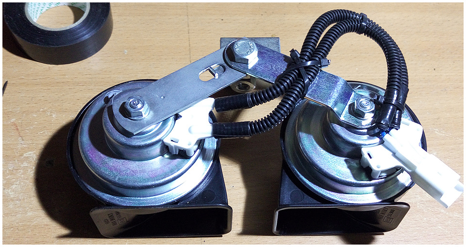

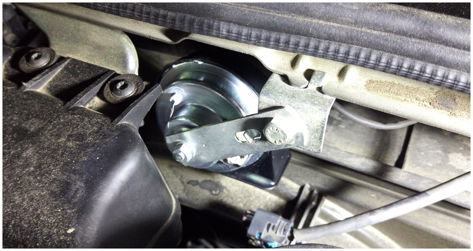

Хотя в комплекте к новому сигналу идет 2 крепежные пластины, оставляем одну все же штатную, потому как в ней есть выштамповка под упор кронштейна, что не даст сдвинуться сигналу.
Кстати, штатная пластина состоит из 2-х более тонких, разделять их не советую, так как и метал получится тоньше и вибраций будет больше. Для чего так сделали — не понятно, может быть как раз для того, чтобы гасить вибрации крепежа раздельными пластинами, кто их поймет — этих итальянцев… ツ
Далее установил, для примерки, один новый сигнал на кронштейн и поставил на место — ничего не задевает, зазоры вокруг сигнала по всем сторонам минимум 1 см.
Второй сигнал в идеале можно было бы поставить рядом, благо в верхней панели подкапотки уже есть выштамповка под еще один кронштейн, но понадобился бы точно такой же кронштейн и болт с плоской шляпкой, потому как отверстие находится под пластиком, но ни того ни другого в продаже найти мне не удалось, и опять таки "колхозить" все на уголки из строительного магазина я не захотел, поэтому второй сигнал буду ставить на один "родной" кронштейн.

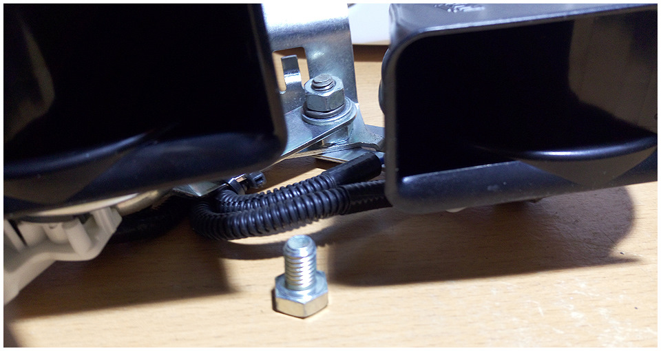

Для второго сигнала добавляем пластину из комплекта нового сигнала…

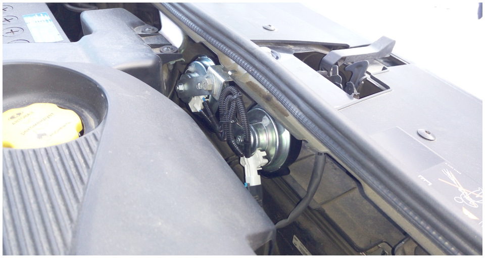

Провода переходника решил для надежности и эстетики ради, убрать в гофру. Лучшим вариантом стало спрятать каждый провод в отдельную гофру, а не собирать все в одну.
В первый раз собрал все вот так, естественно раструбами вниз, чтобы внутрь не залетала ни грязь ни пыль…

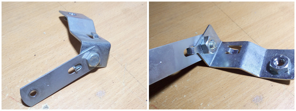

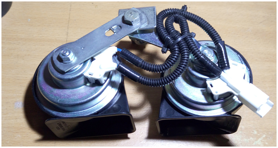

После установки на место не понравилось то, что остается мало место между разъемом сигнала и шлангом системы вентиляции картера. Снимаем, начинаем думать…
Поразмыслив, решение оказалось очень простое, нужно было чуть глубже сдвинуть второй сигнал вглубь капота, тем самым отдалив разъем от патрубка вентиляции.
В итоге, вместо 10 мм короткого штатного болта М8 был найден болт где-то на 25 мм, шайба, гроверка и еще одна гайка на М8, и все крепление собралось в один простой "сэндвич", который сместил сигнал с разъемом дополнительно еще на 10-15 мм от патрубка.
Так же переложил и дополнительно закрепил провода стяжками, чтобы ничего нигде не торчало, не болталось и не задевало.
Теперь можно установить и крепить всю конструкцию основательно…

По ссылке в предыдущем комментарии все показано в табличке…

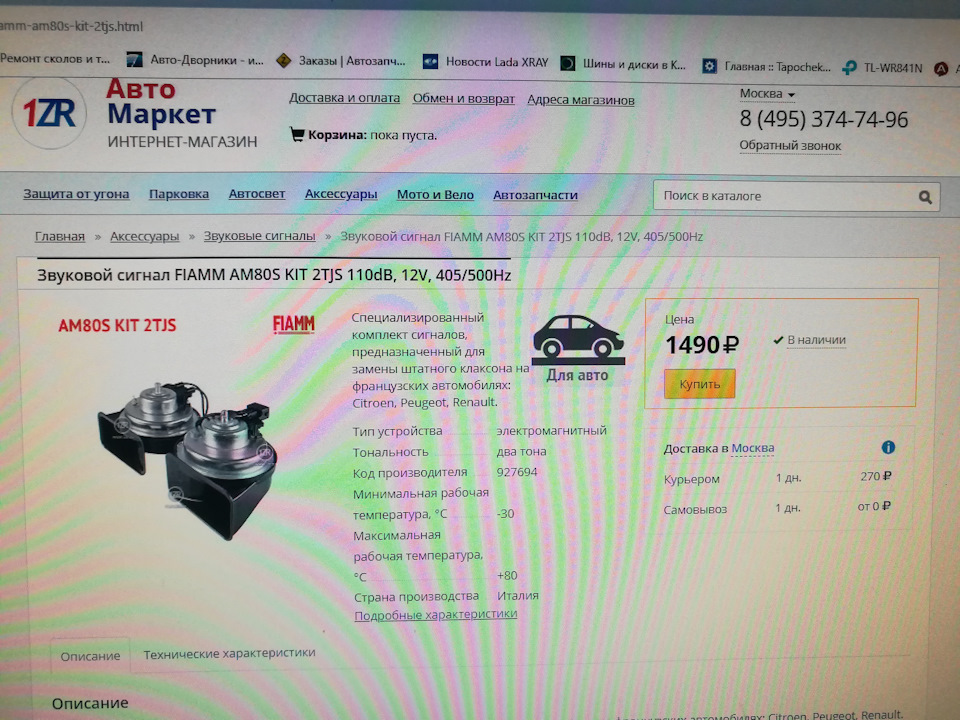

отличная инфа. Дай ссылку на сайт FIAMM сигналы, откуда ты взял сравнительную табличку.
1zr.ru/zvukovye-signaly/fiamm-am80s-kit-2tjs.html
