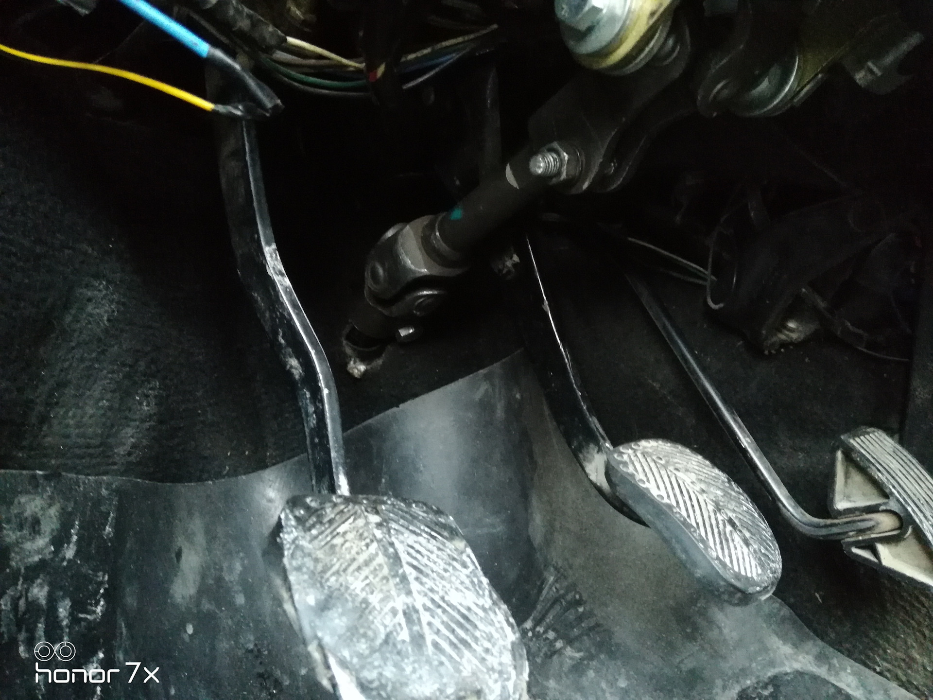

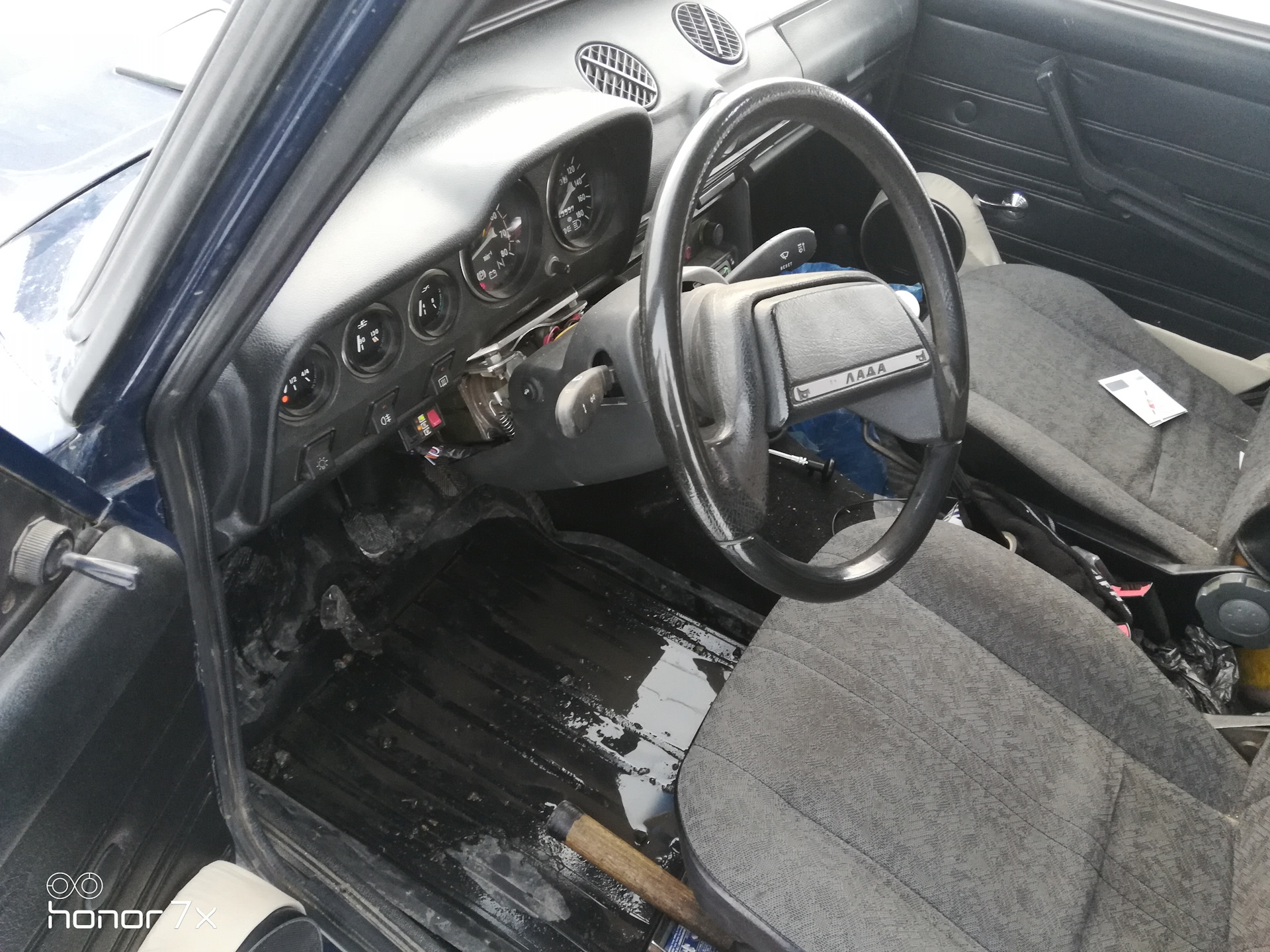

Всем привет! Давненько ничего не писал, но с машиной делал. Это замена:- 4х ступки на 5ти, — крана печки, — патрубков системы охлаждения, — термостата, — карбюратора на восьмерочный, — рулевой колонки, и установка эура от приоры( об этом и расскажу) .

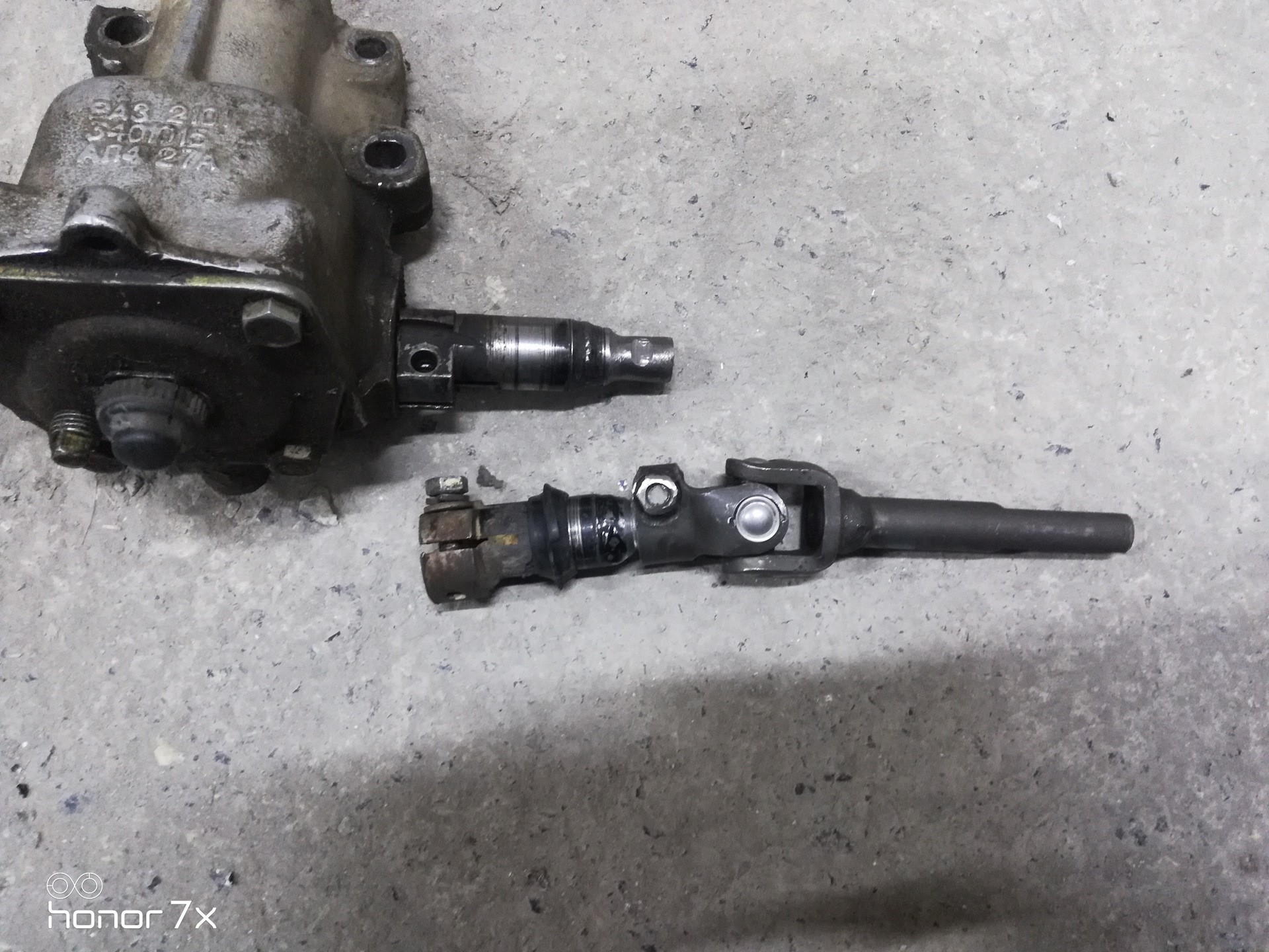

После приобретения эура, установка заняла день с подгонкой из него пол дня на переходную пластину. Схема подключения, размеры переходной пластины с тырнета, скажу сразу пластина изготовленная по размерам из тырнета не подходит к машине, отверстия не подходят их нужно дорабатывать
Позже буду переделывать переходную пластину, постараюсь снять размеры и по подробней опишу нюансы, пока все. Всем добра!

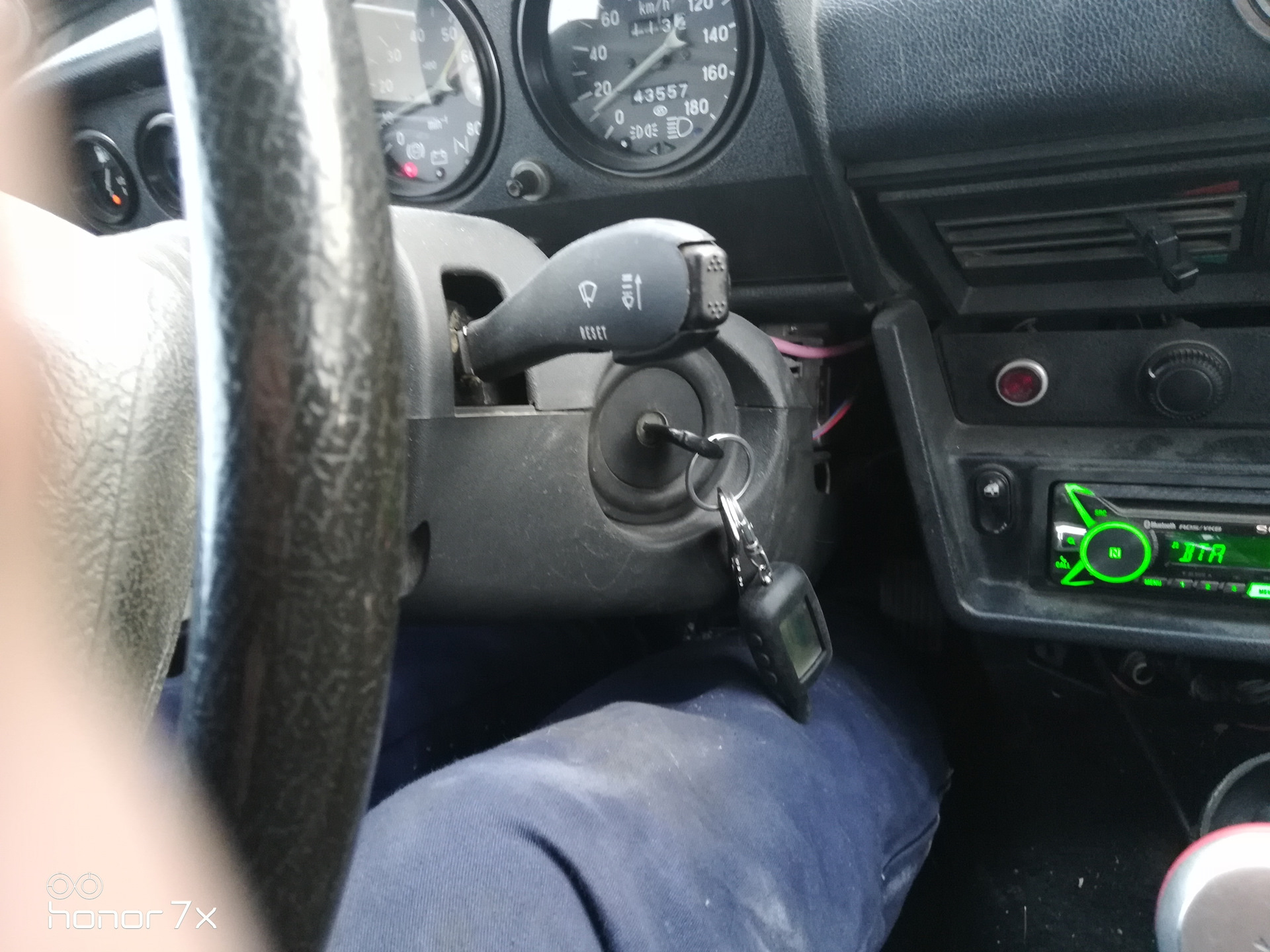

Датчик скорости подключал ? Эур отключается выше 40км/ч
Да дачик скорости подключал, на скорости руль становится туже, эур тормозит. И подключение тахометра произвел к дачику хола так как там низковольтный вход.
