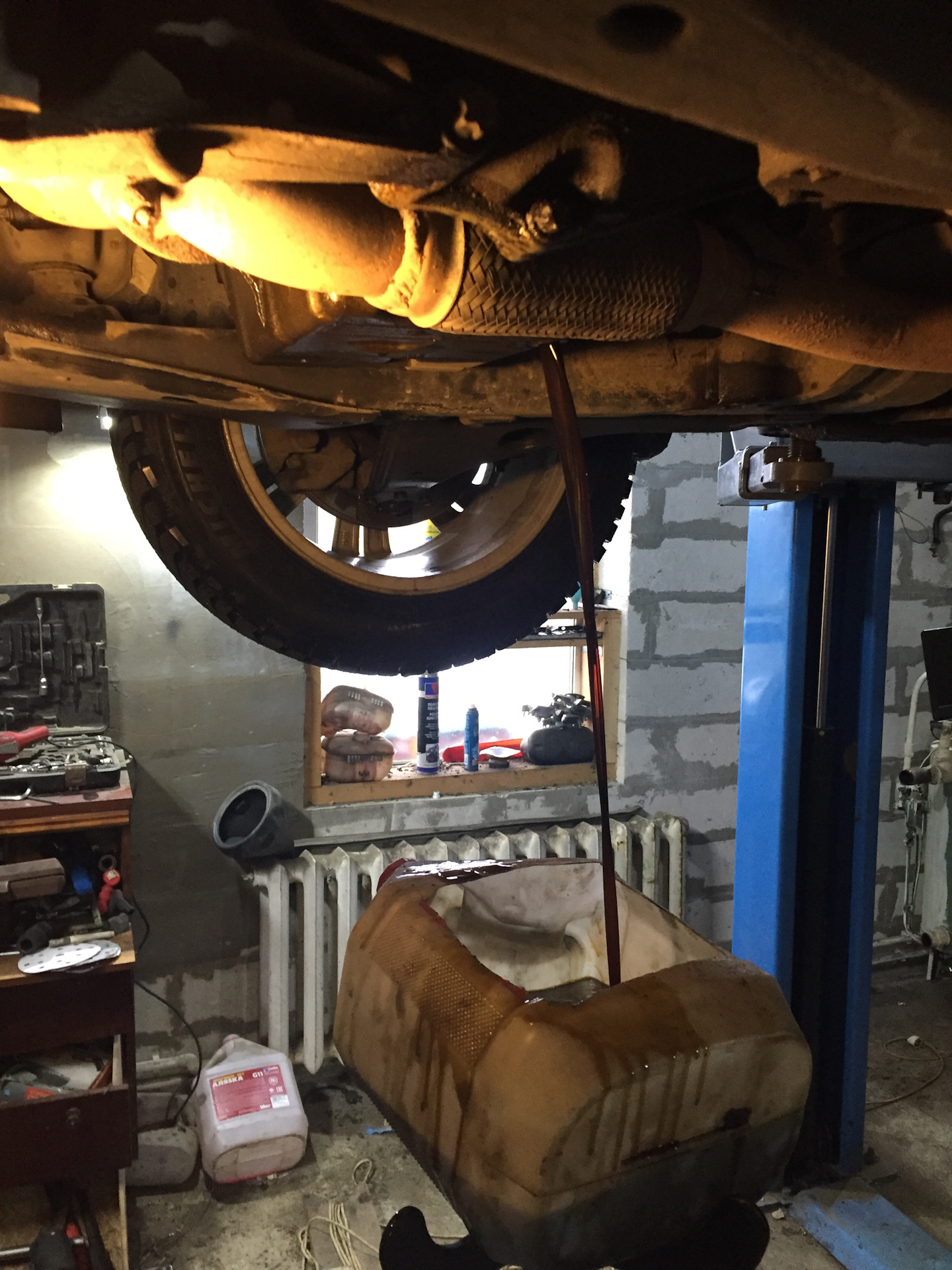

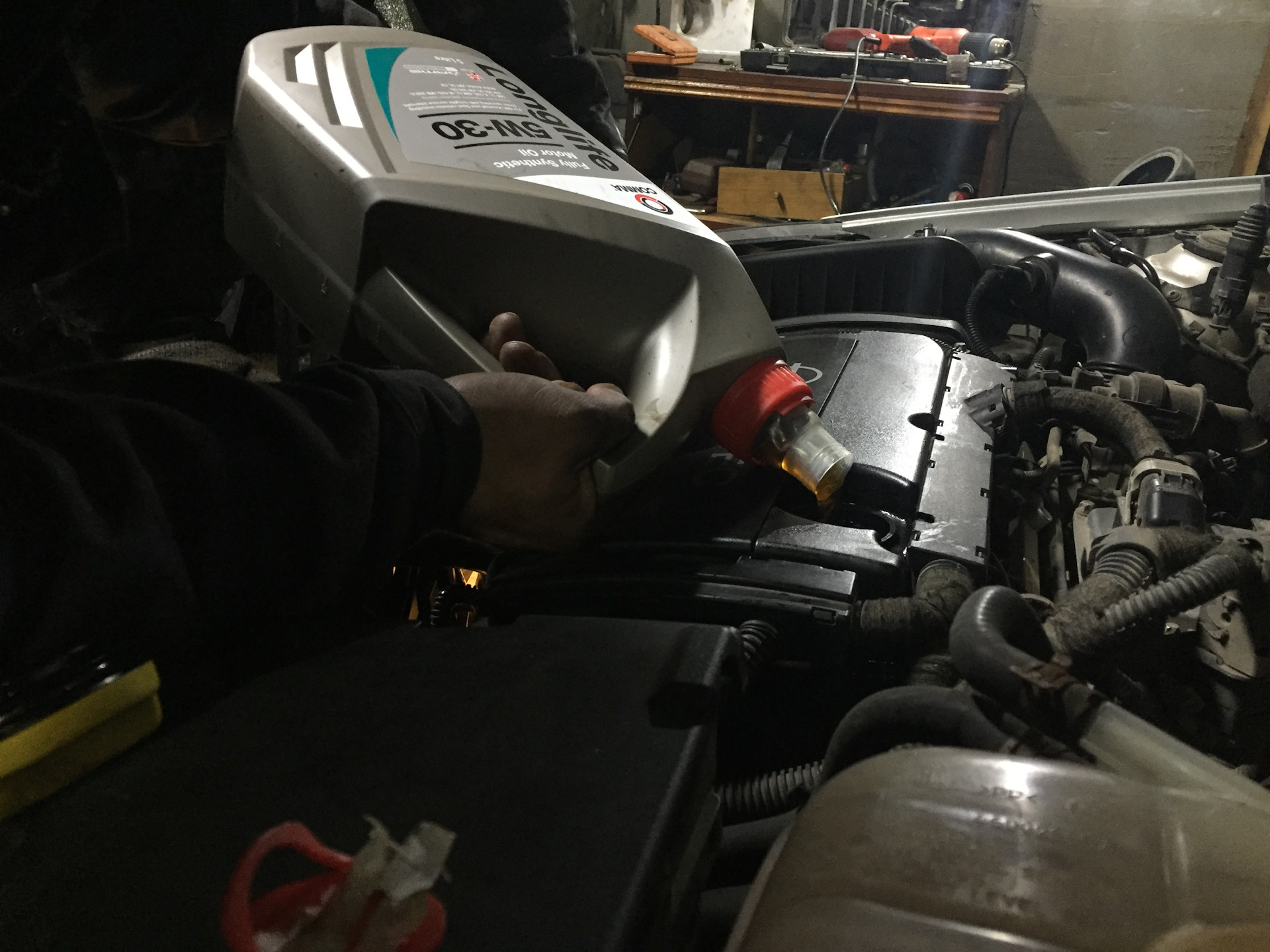

Первым делом, слили масло
Прошу заметить, было залито масло GM, проехал на нем всего около 200км, по цвету сливалось очень черное

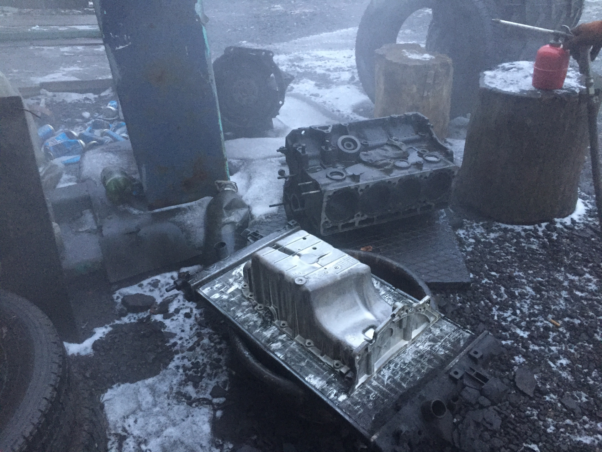

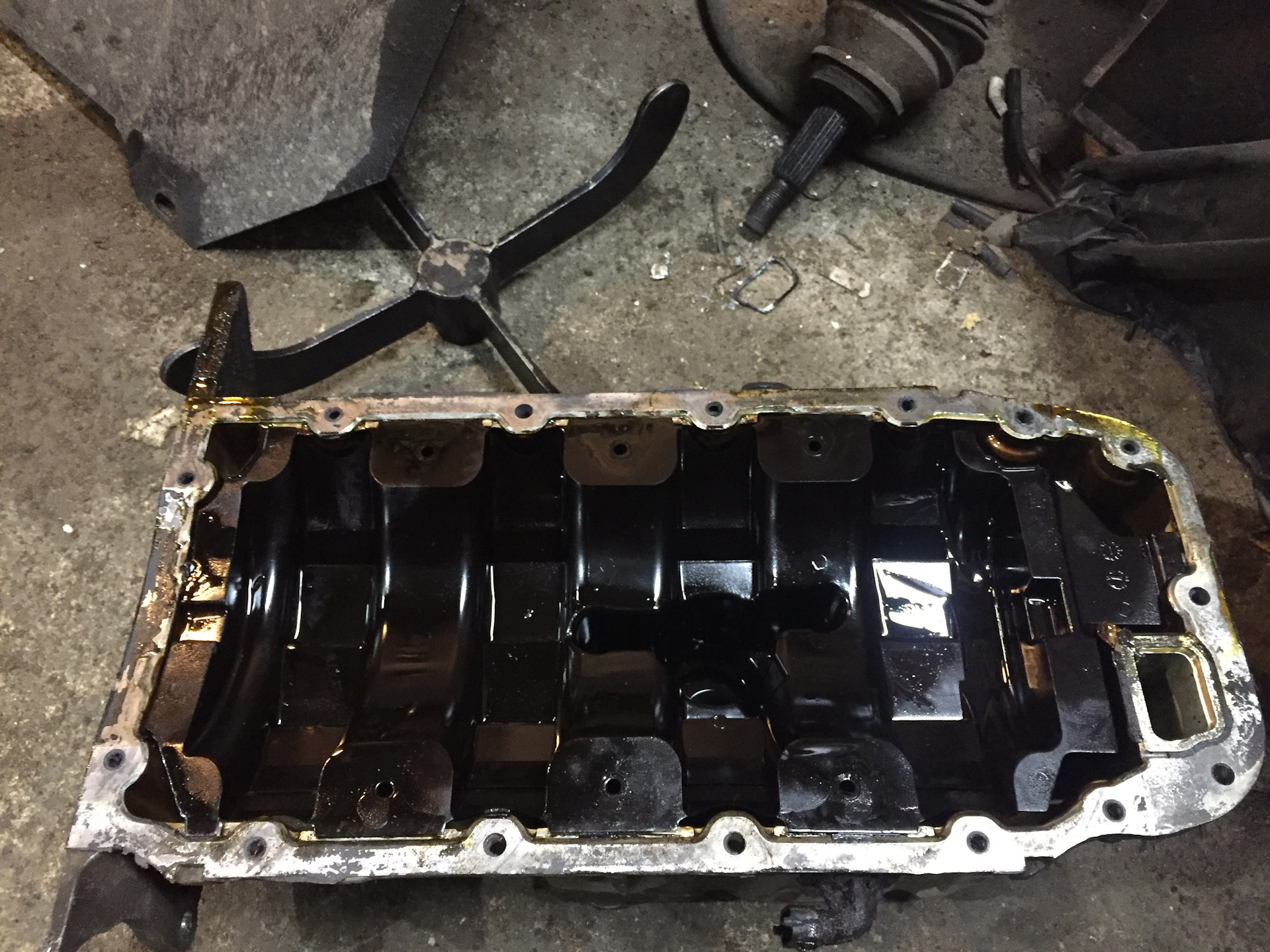

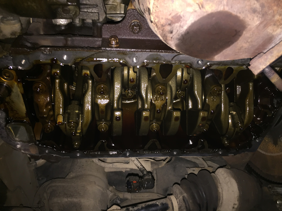

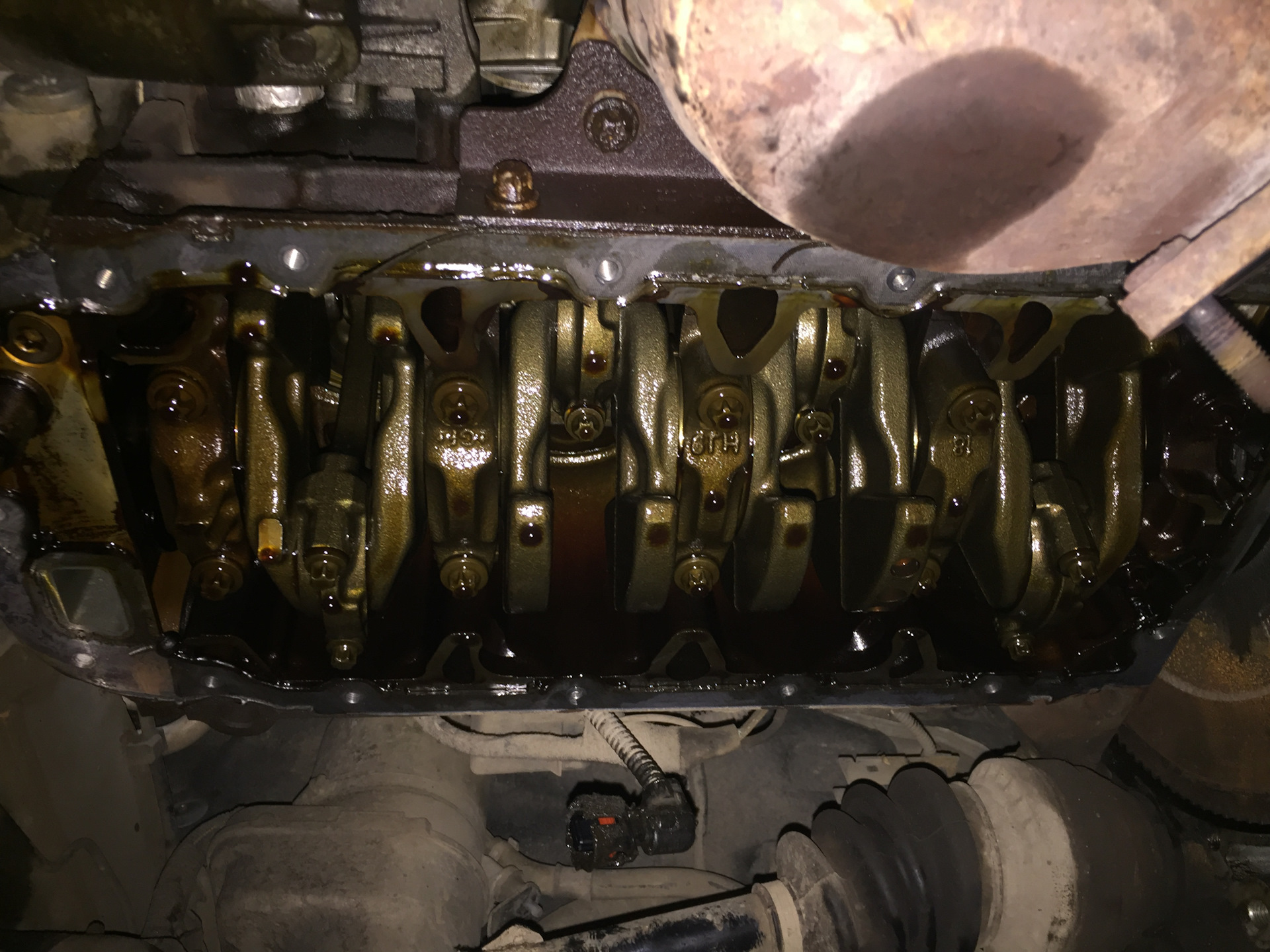

Следом сняли поддон

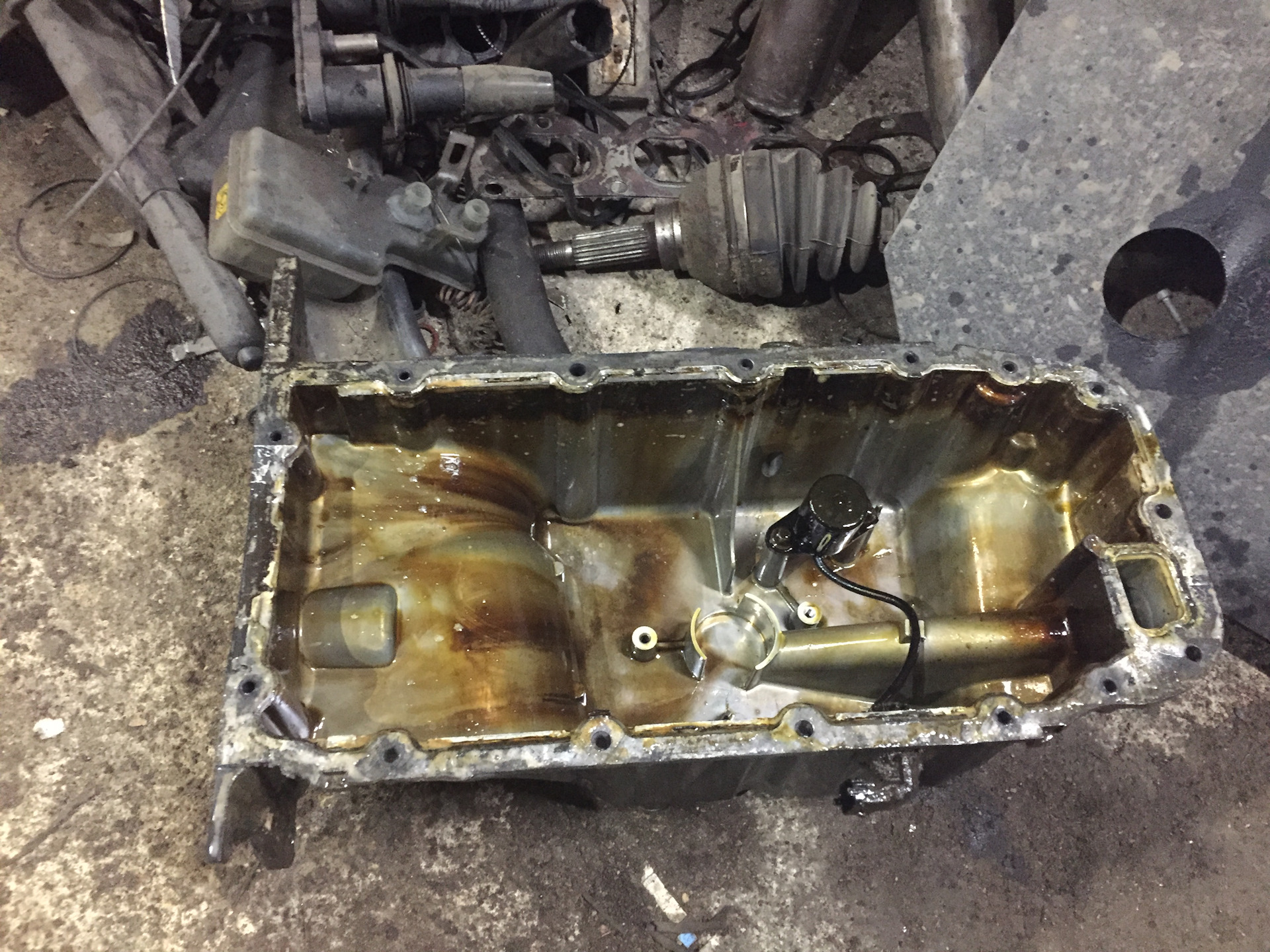

В сетке маслоприемника были обнаружены куски старого герметика, на который был приклеен поддон
Состояние внутрянки порадовало

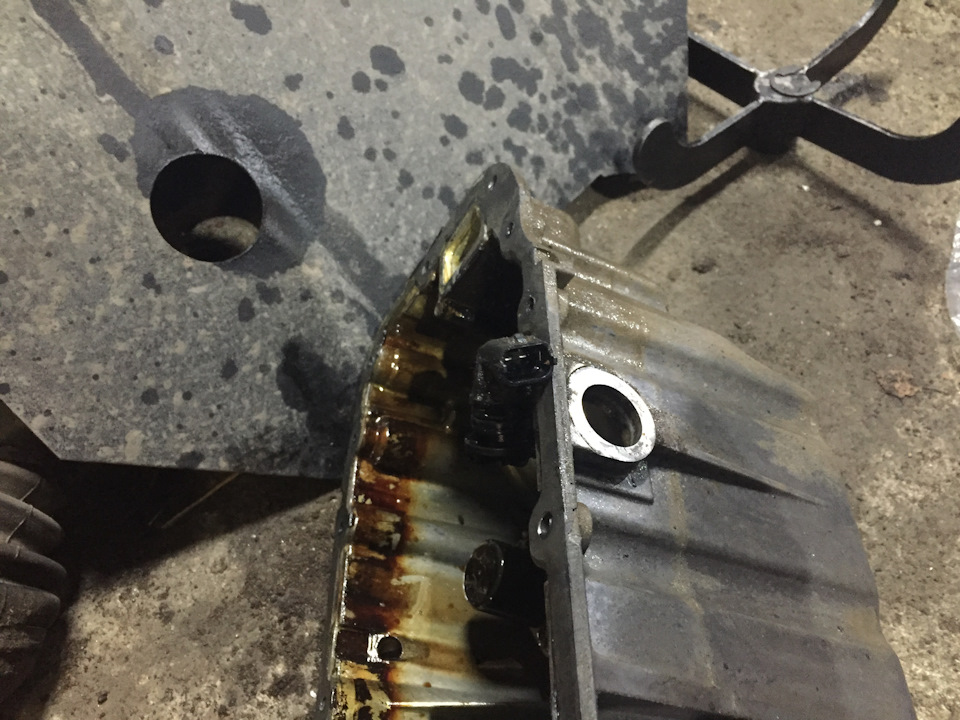

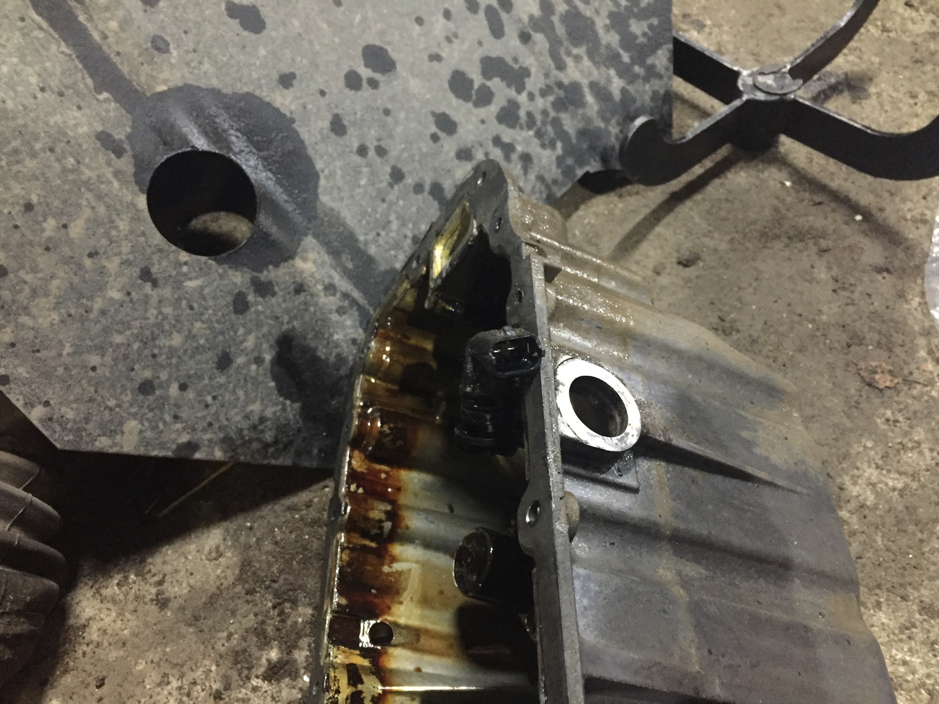

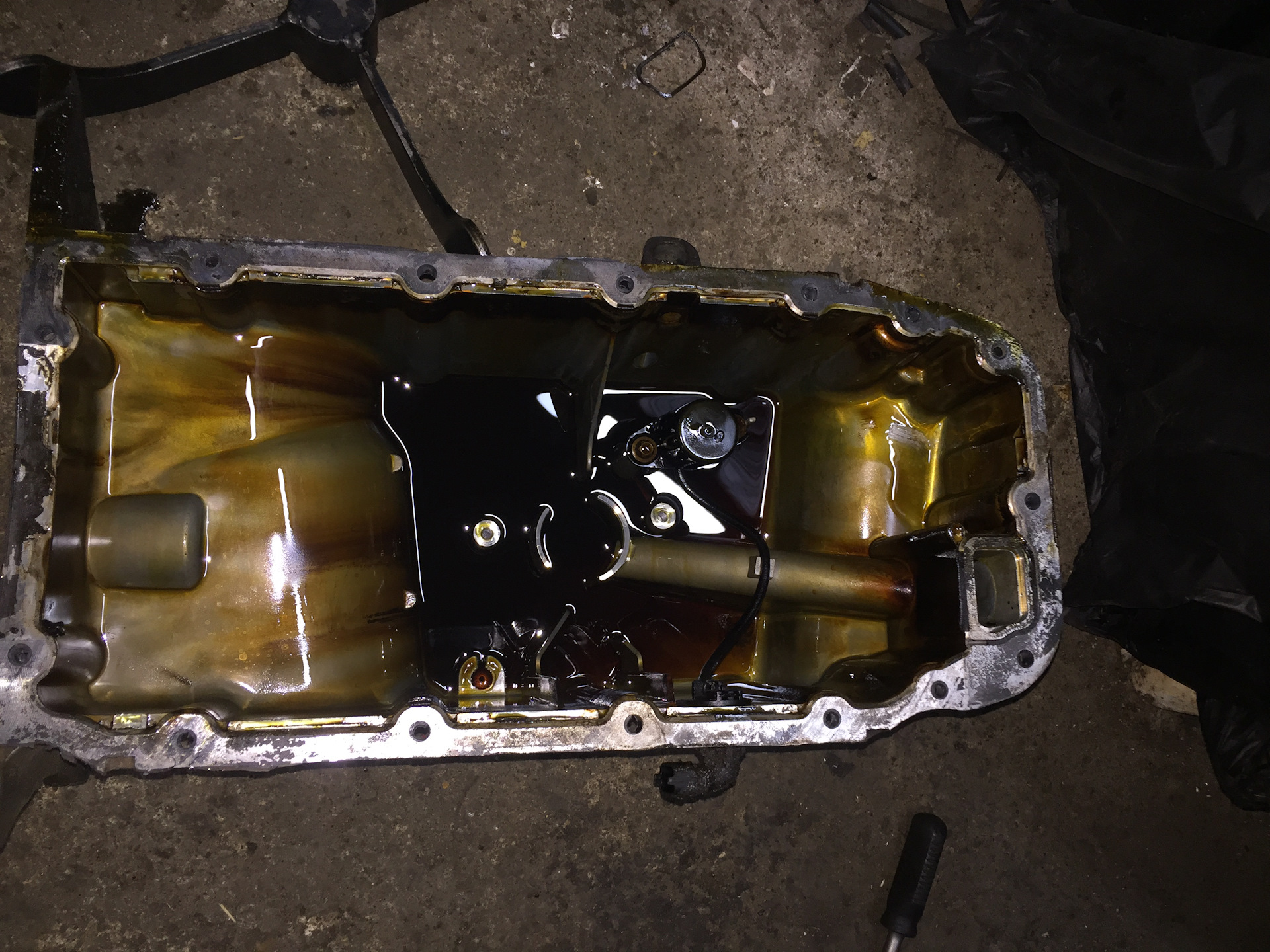

Поддон, так же на твердую четверку! Сгустков и отложений обнаружено не было. Лишь в верхней части присутствуют запеченные участки. И обратите внимание, сколько масла остается, если сливать его через пробку. Поэтому я все таки продолжу замены масла через щуп, через щуп откачивается все таки больше.

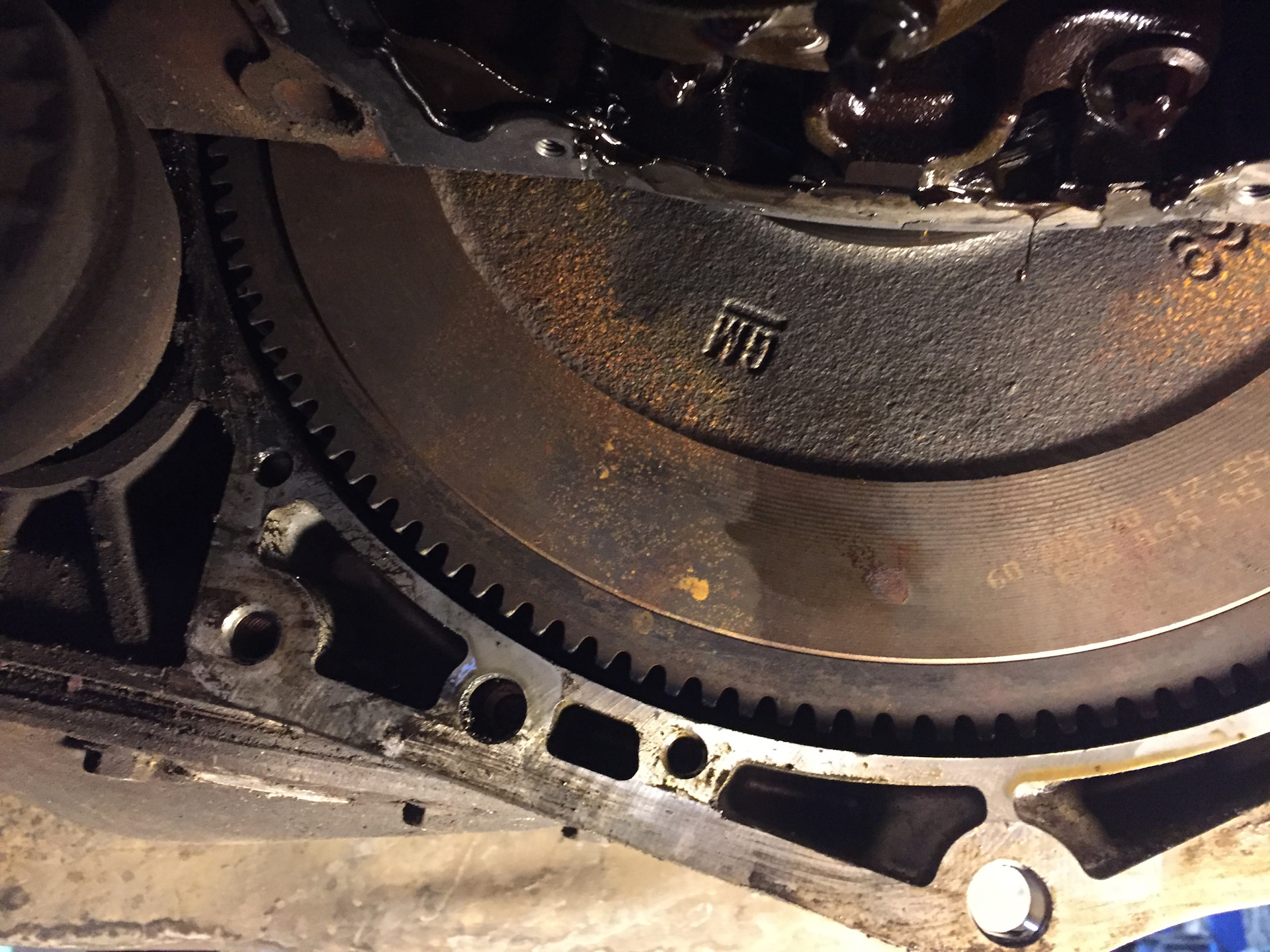

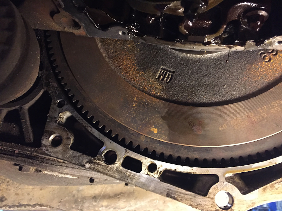

С сальника откровенных течей также обнаружено не было, подсовывал салфетку — чуть масла на ней оставалось, но совсем не критично, поэтому, пока оставлю как есть.
Далее, слили остатки масла с поддона

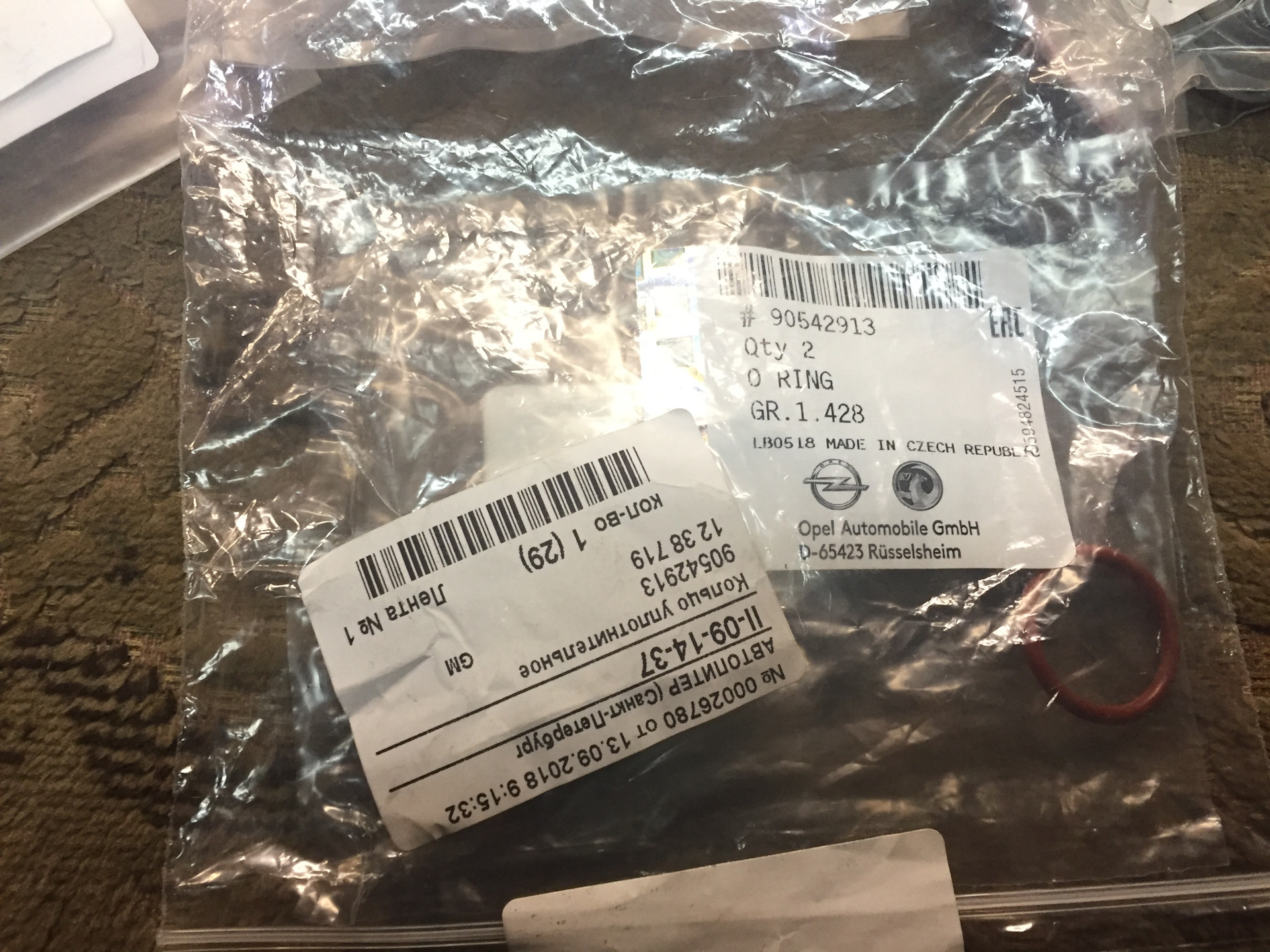

Поменяли уплотнительное кольцо на разъеме

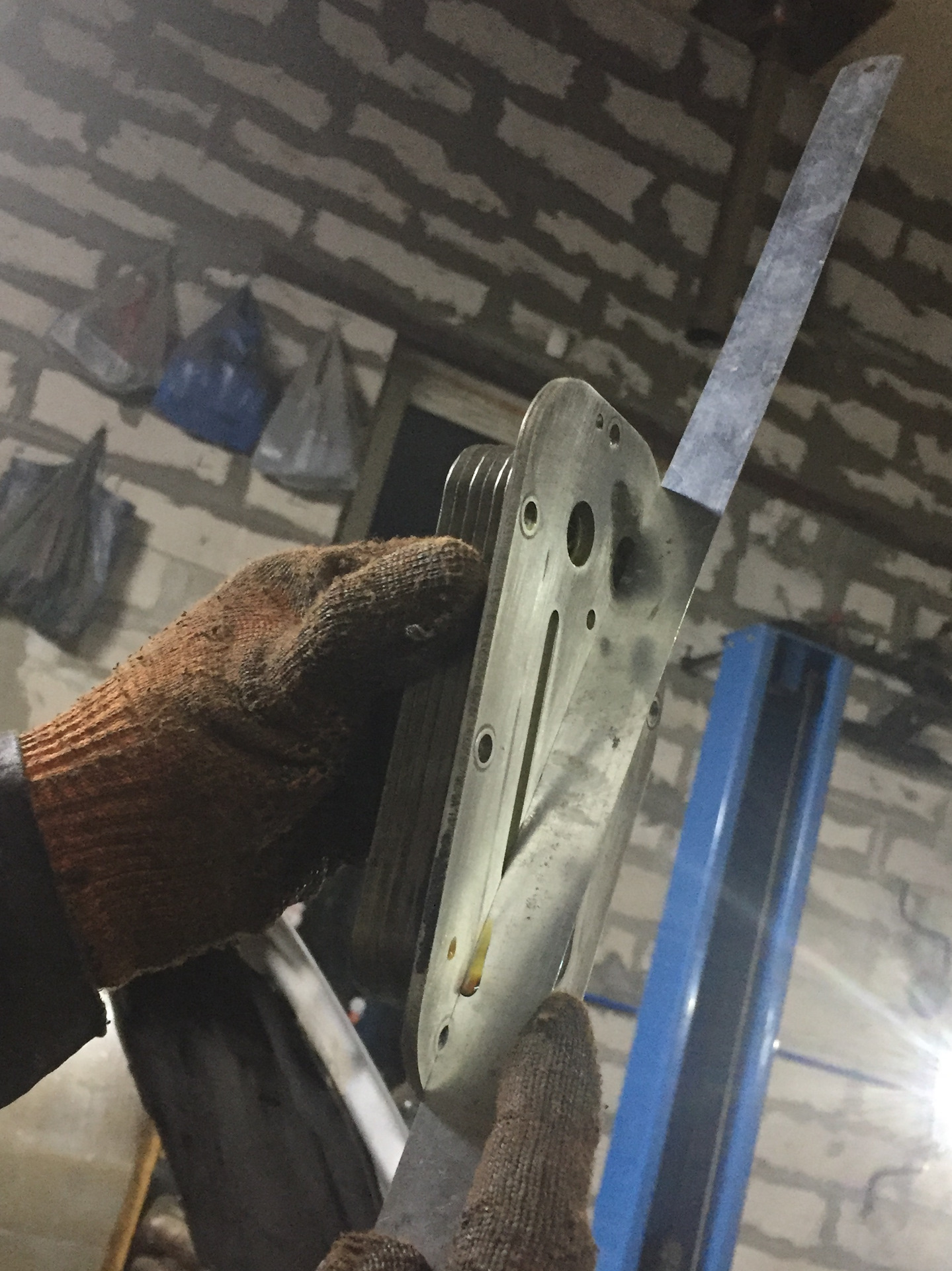

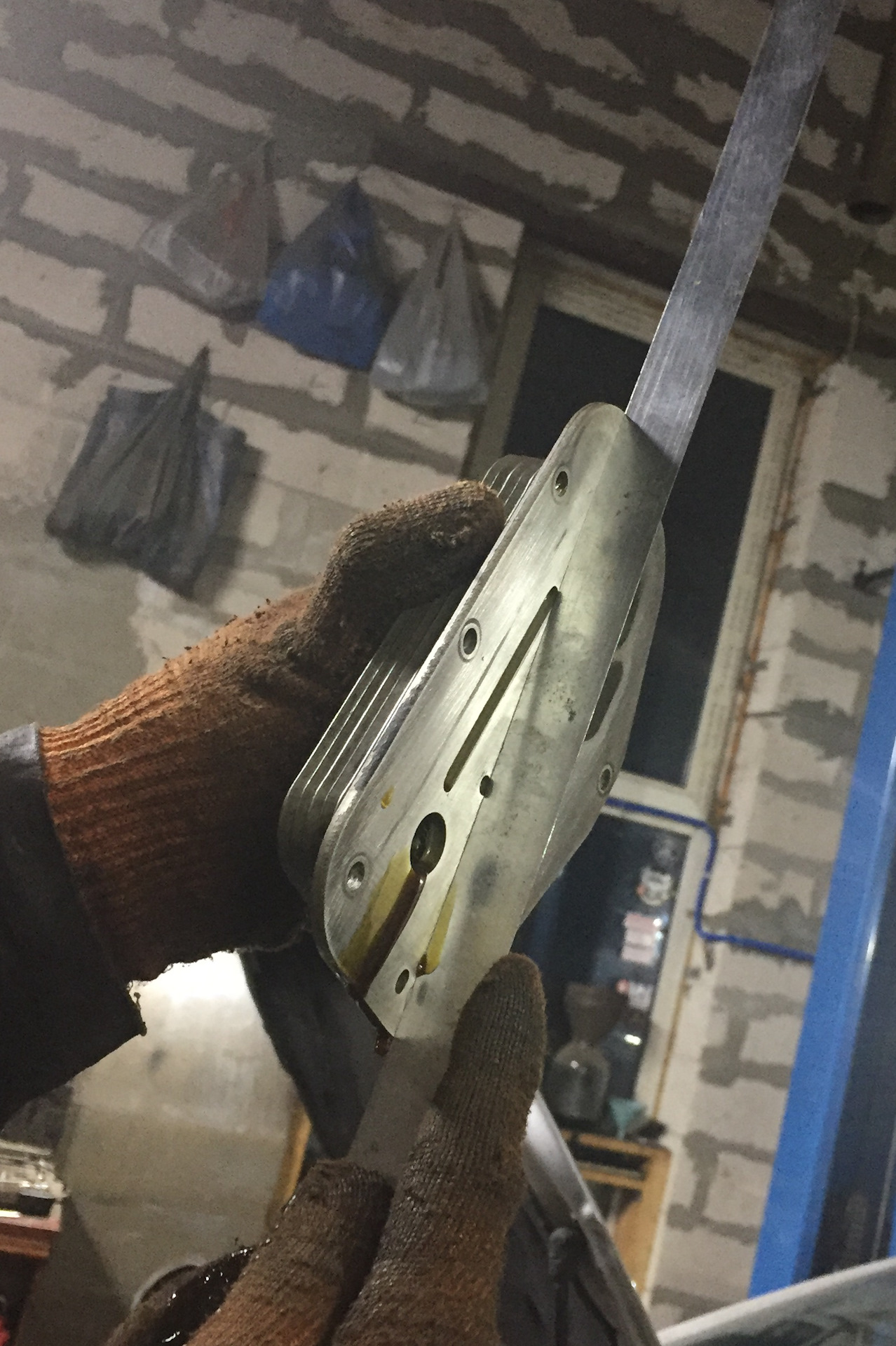

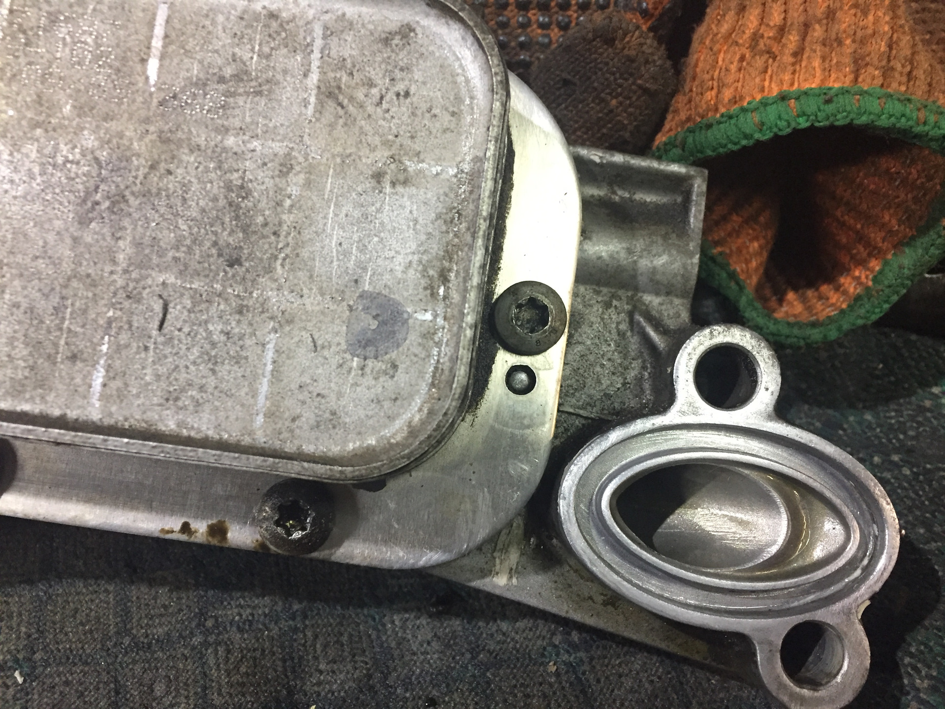

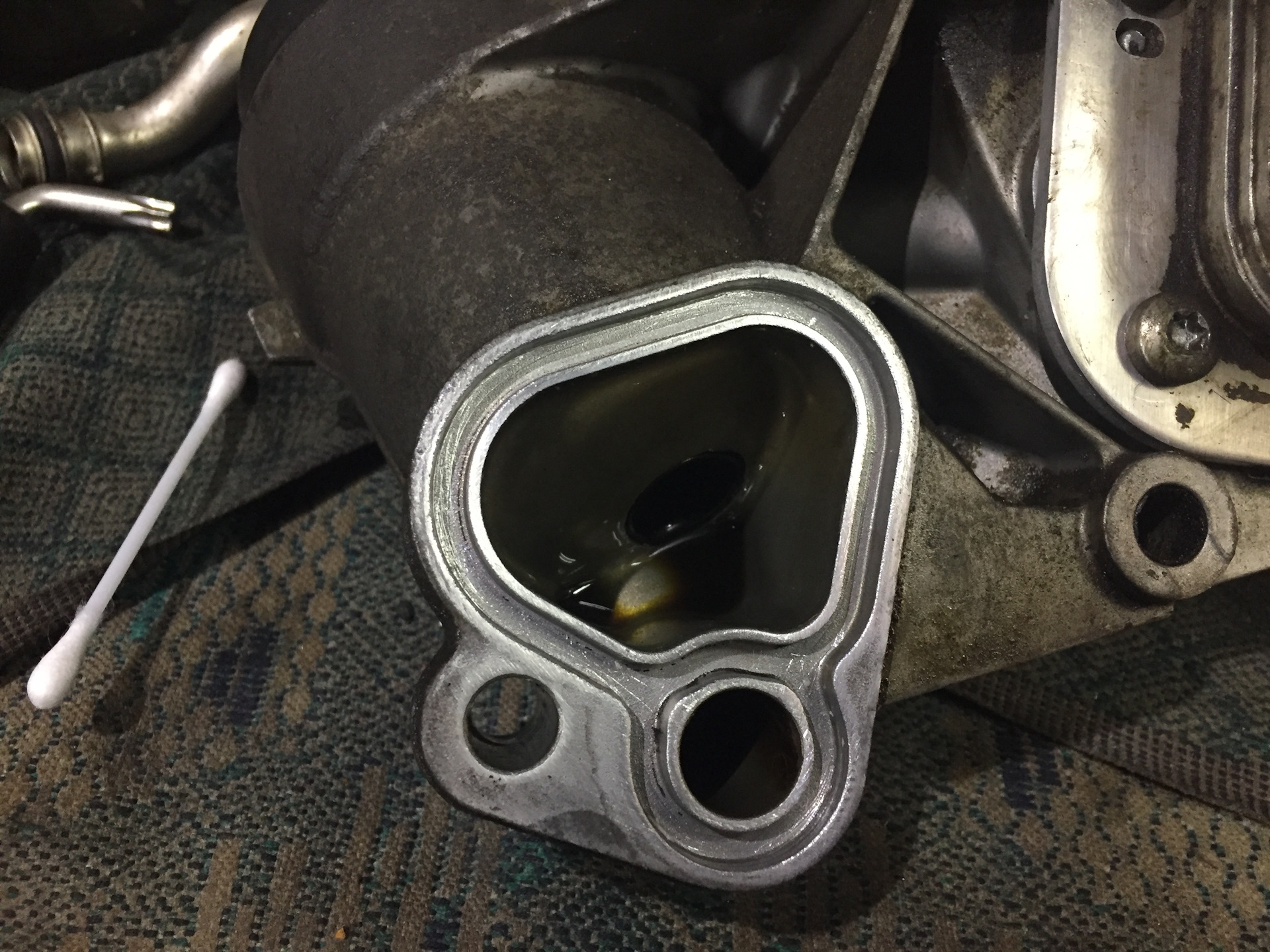

И пришла очередь теплообменника

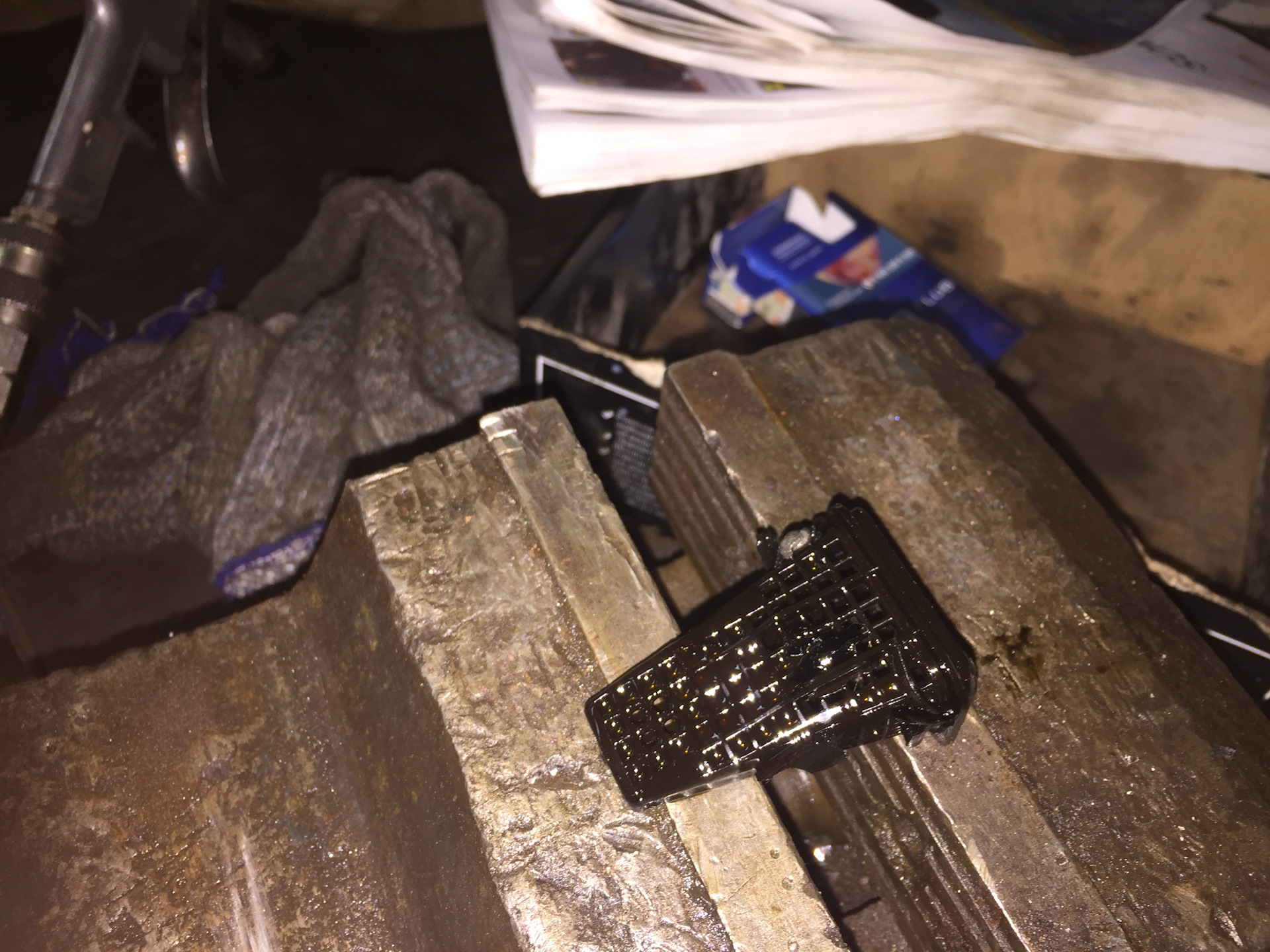

Проверили плоскость радиатора, плоскость не поведенная, без раковин, в общем, все так же как и в предыдущие 3 раза)
Качественно, все отмыли, обезжирили и собрали обратно!
Был уничтожен не один десяток ватных палочек)

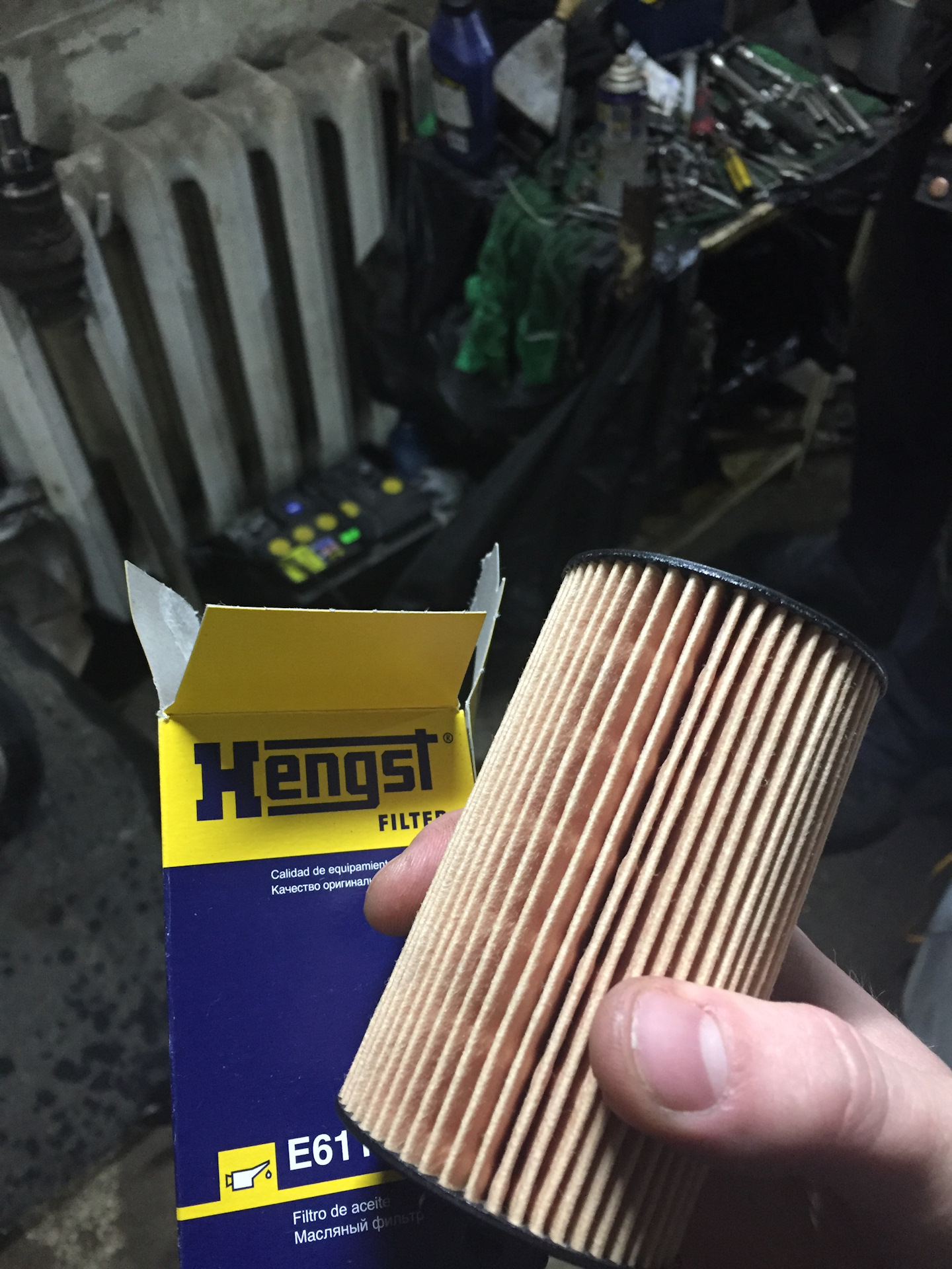

Установлен новый фильтр

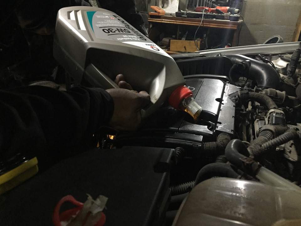

Залито свежее масло

В этих каналах говна как под клапан ной крышкой, что в каналах для масла так и в каналах под охлаждайку. Все нужно тщательно вымывать из них, чтобы была свободная проходимость любой из жиж, тогда меньше придётся уделять времени поиску заводского качества прокладок.
В собранном виде т.о заливаешь в масло канал разогретый демексид и даёшь ему проходить внутри каналов с одной стороны на другую и переодически подогреваишь плиту монтажным феном чтобы демексид всегда был в температуре от +60гр. Он в этой температуре начинает работать, и играй им в нутри на проточку, и так же промываешь каналы фриза, потом все разбираешь и херачишь туда на пролив жижу, я покупаю самую дешовую "тритон" 520мл.для инжекторов и карбюраторов. Всё промыл, продул компрессором для подкачки колес, или лучше монтажным феном, как раз жижа от туда продуется и выветрится, и собирай все с новыми прокладками и без герметика но с динамиком и под степень затяжки как указоно в мурзилке. И будет тебе долгое счастье.
Просто воздухом тоже не плохо, только то что уже прикипело во внутренних ластинках оно там и осталось и забилось в более трудно проходимых местах и получается что он работает по проточку не на все 100% а только по каналу который боле или мене свободен, а демексид в нутри плиты расворяет все говно, которое потом вытикит с ним и с жижой промывки и проточка масла и фриза будет в районе нового.

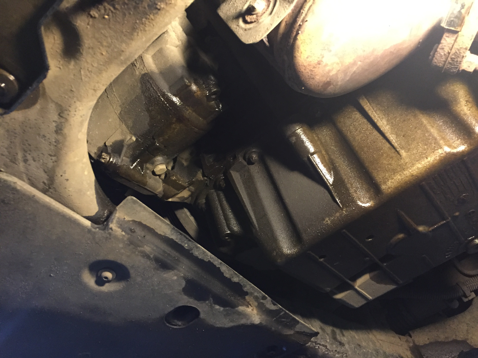

Радиатор теплообменника в нутри где каналы видимо не промывал, раз масло из него текло которое ты палочками протирал, в каналах теплообменника все забивается, и по этому при давлении масло по каналам не проходит и давит на ружу прокладки.
Это вытекало с фильтра, на момент фото, сам радиатор был откручен, зачищен и обезжирен. Но промывать, не промывали. Под клапанной у меня вроде чисто, отложений нет, в поддоне тоже ничего обнаружено не было.
При каждой замене прокладок нужно очень тщательно его промывать, так как там очень трудно проходимые каналы, когда смотришь в эти четыре отверстия и видишь края изгибов от внутренностей, сразу прикинь какая проходимость и какой процент на их чистоту. Я их пока промывал потратил 200 гр. Демиксида и 2ва аэрозольных балкона жижи для карбюратора и инжекторов.
5000 тыс назад я меня прокладки теп.обм так вот я эту плиту тоже проверял на линейке просвета не было, я пошел иным путем взял зеркало на него положил лист наждачную бумагу и лил керосин и терр до того момента пока я не увидел блеск от этого радиатора потом обезжирил и поставил прокладки ориг основная была с круглыми шариками через каждый см я подул китай, в итоге по сей день все хорошо тфу тфу тфу

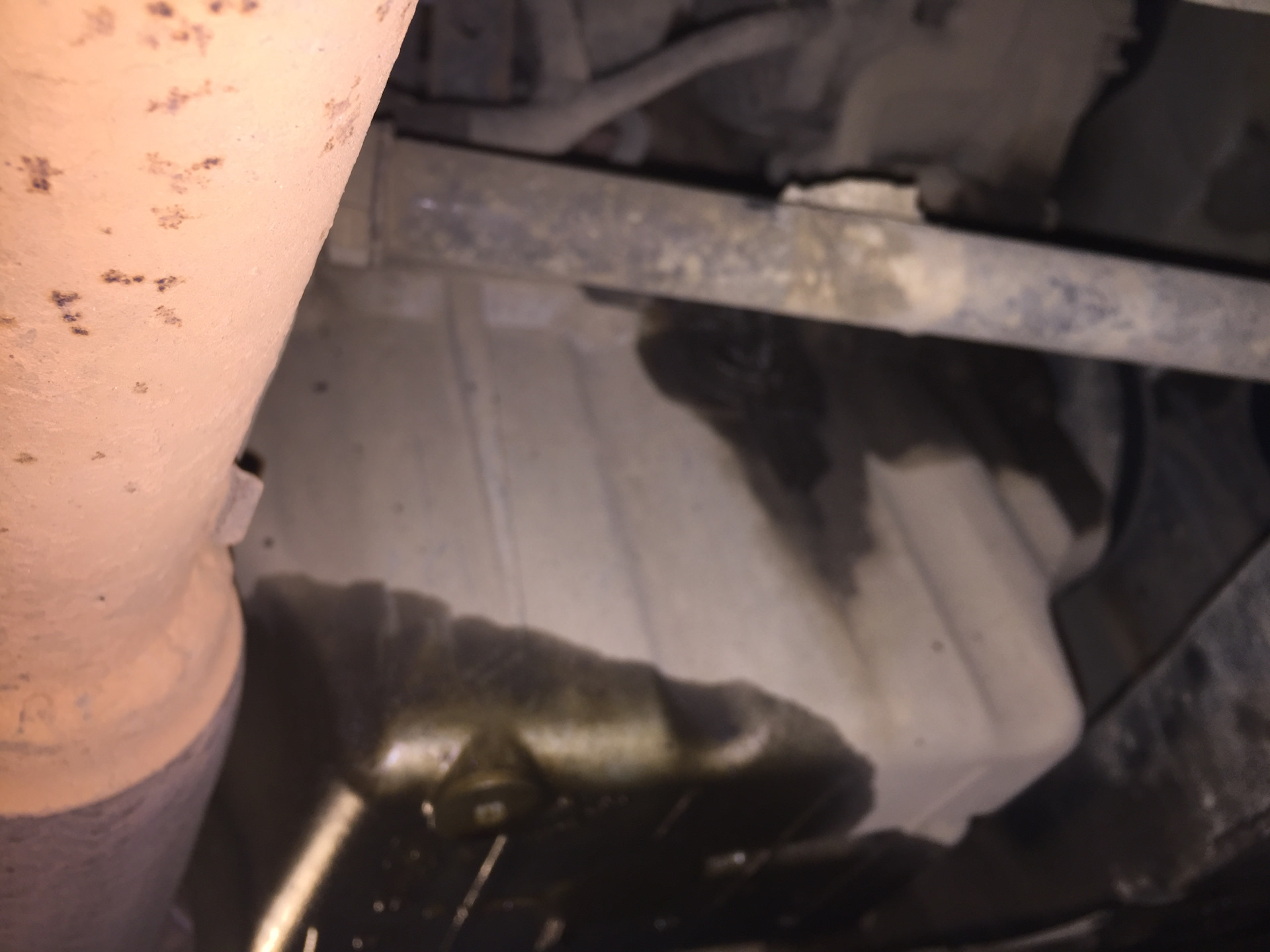

Поддон все таки тёк?
И он тоже)
Текло как видно на фото много чего)
