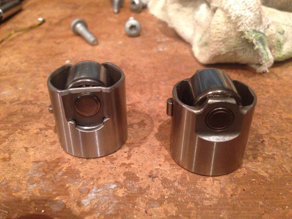

Проблемам намечается из далека- на моторе с объемом 2 л и 5.6 л стоит один и тотже насос… Ну да ладно.

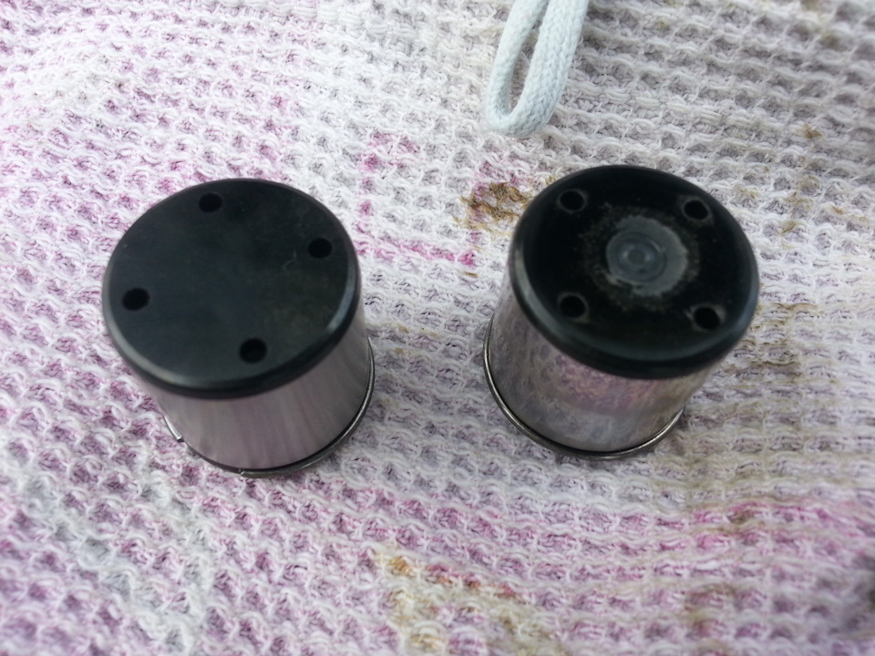

В нижней части насоса имеется стакан, который поднимает шток.
Ниже несколько фоток из интернета (не помню, откуда качал(( ):

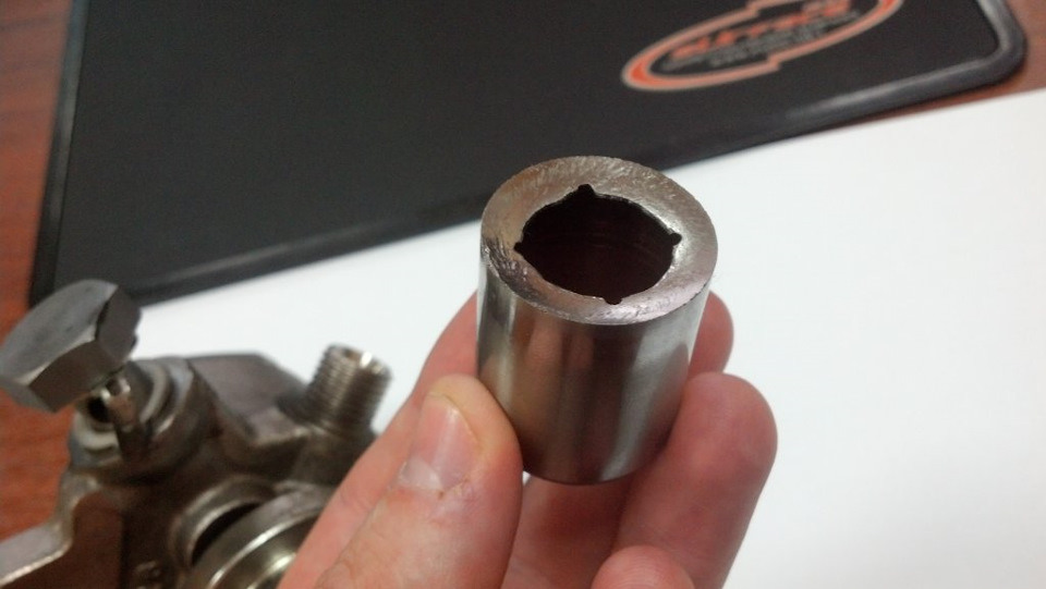

Вопреки мнению Ниссана о необходимости замены всего ТНВД после износа стакана (а это +/-150 000 руб.), можно прикупить за 1500 руб. новый стакан 132311MC5E или с "допилом" поставить доработанный стакан для второго поколения насоса от VAG (и аналогов) под номером 06L109311:
В принципе, после замены толкателя на обновленный можно успокоиться и забыть про ТНВД для стокового мотора.
Для мотора выше +/-600 л.с. начинаются проблемы- после 4000 об/мин мотор может отказать работать по причине нехватки топлива- дергатня… и обороты падают до 3000.
В этом случае есть 3 варианта, самый разумный из которых не делать 3-х тонный снаряд выше 600 лс))
Ну а если все таки решитесь, то необходимо ставить доработанный шток или новый, более производительный насос:
1. Шток стоит 300 евро(+ 30 евро доставка EMS до питера) и взять его можно у vismotorsport (что я и сделал) или Autotech.
Такой шток дает +10 бар по давлению и увеличивает пропускную способность на почти 30%, а также обеспечивает более распределенный впрыск. Прибавка по мощности будет ~3% если его заменить без иных доработок.
2. Если этого мало или ТНВД уже попрощался, то можно взять готовый доработанный насос от Loba Motorsport за 65 000. Он мощнее, имеет все доработки, давление в 145 бар и более удачное распределение впрыска- лучшую наполняемость цилиндров.

А ещё можно заменить стаканчик на доработанный стаканчик с роликом и практически забыть про проблему пробития дна у стаканчика.

Нет, стакан пробретается отдельно и просто меняется
На стакане vag дно получается выше чем на оригинале из-за этого зажимает шток. Как быть?
Там около 6 версий стаканов и 3 версий штоков, если мы говорим о ВАГ. Надо понять о каком речь.
Стакан заказали по номеру который указан у Вас. С направляющей, подшипником (роликом) и дном которое расположено выше чем на оригинале если его ставим то стандартный шток зажимает! Может быть укоротить шток?
Либо его менять, либо укоротить.
Я нашел ещё вариант купить стакан оригинал и доработать его)
А на сколько укоротить шток? Пружину тоже тогда укоротить придётся? И если не секрет как доработать собираешься оригинальный стакан?
Я шток сделал шире, с оригинальный стакан хочу пееделать с помощью термообработки- это повысить твердость.
Укоротить надо так, чтобы итоговые длины совпадали.

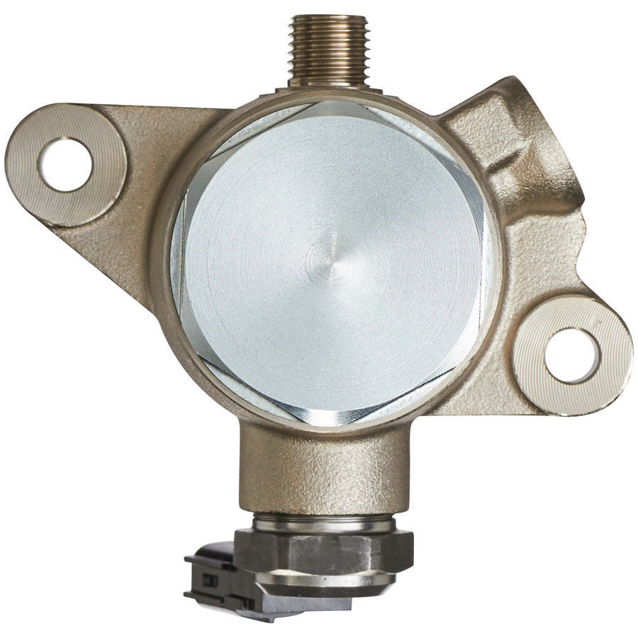

где можно заказать такой насос от LOBA, можно ссылку? подойдет ли он на инфинити QX56 03/2012 гв. двигатель VK56VD
Он от www.loba-motorsport.com/
Где в Сургуте взять не знаю, а в МСК многие занимаются.
А ТНВД от LOBA встает без доработок на место снятого тнвд? Разъемы / трубки подключил и поехал?
Да. Лоба просит им только отправить фото перед заказом
То есть их стакан без направляющей, как и наш стакан?

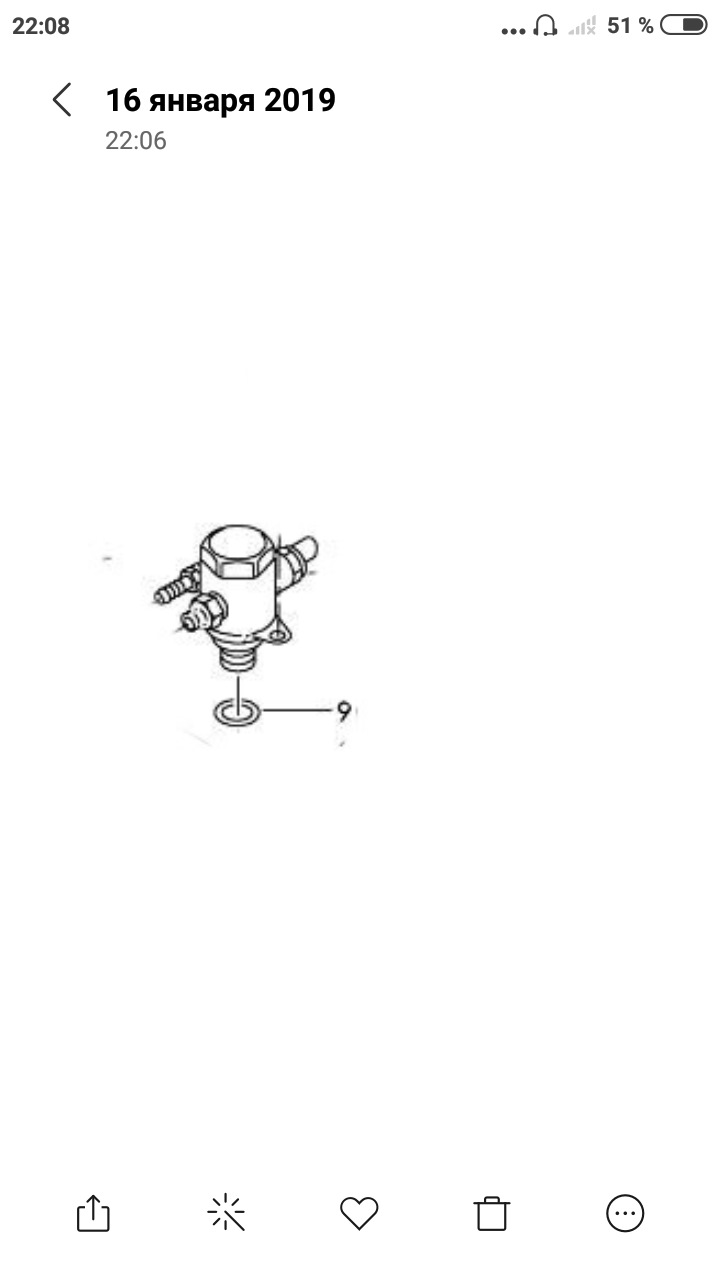

Еще бы знать размеры или какой-нибудь номер сальника который уплотняет шток. Бывает что он изнашивается и ТНВД начинает пропускать бензин/газ в двигатель. Бензин смешивается с маслом и потом при нагревании масла начинает испаряться и смесь обогащается, а газ сразу испаряется не смешиваясь с маслом и бывают проблемы с холодным стартом из за переобогащения.
Есть тоже его номера всех сальников)
Фотка есть, чтоб не ошибится?
Фотки нет к сожалению)
У меня вроде была, посмотрю дома)
gbo6
Этот сальник нужен?
тогда это WHT005184
Нет, это просто колечко резиновое, оно уплотняет корпус тнвд. Там внутри есть еще сальник который уплотняет шток. Вот он бывает изношен и бензин начинает уходить в масло
Это тот, который на фото от vis motorsport выше вместе с толкателем?
Да да. Но я думаю что у него нет номера каталожного. Только по размерам подбирать
Не, оно подбором)
