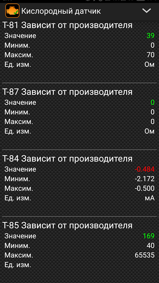

А не скриншотом показание ?

У меня вот так вот.
