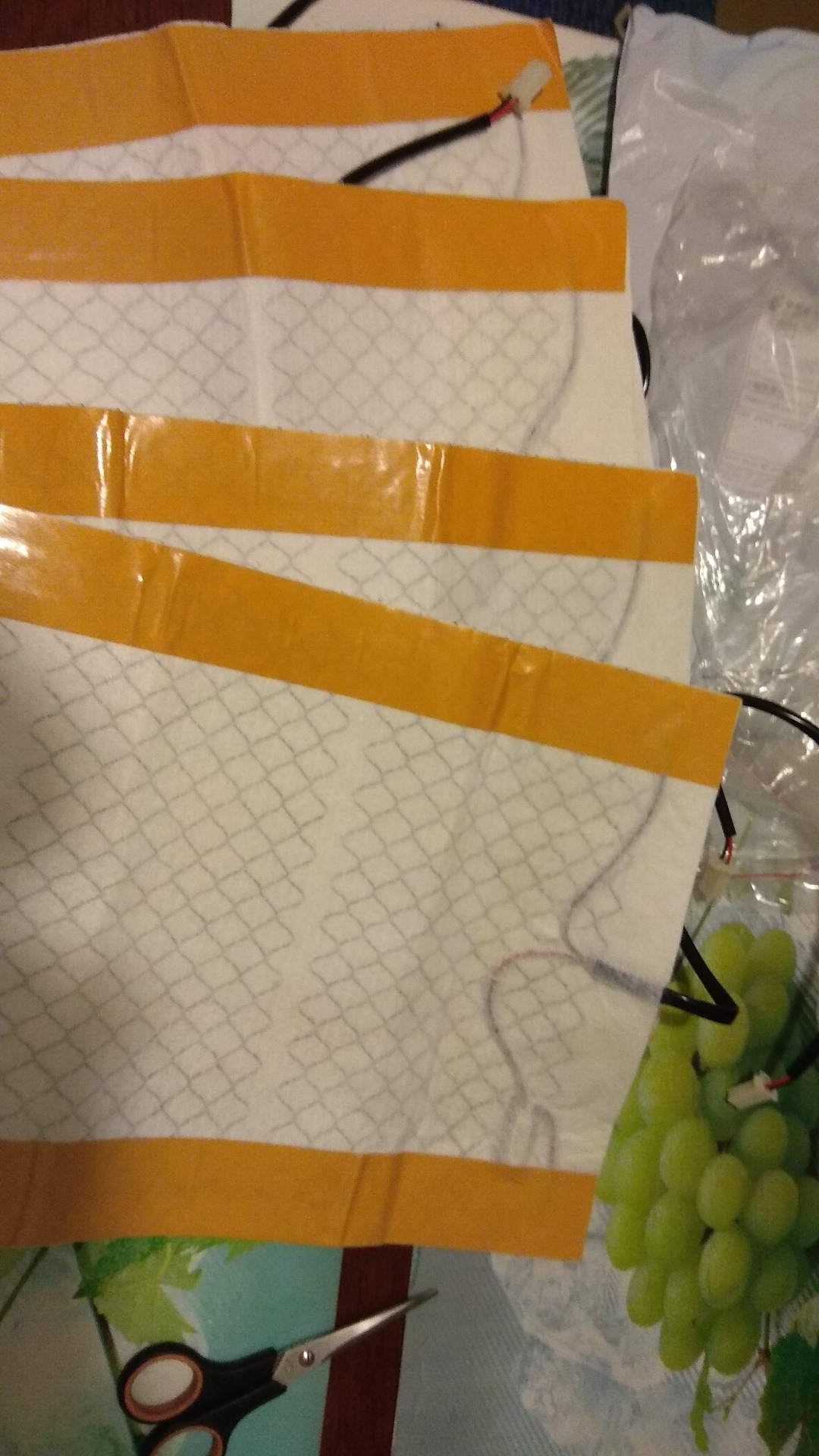

А еще мне очень хотелось иметь подогрев сидений, что прибавляет комфорта в посадке в холодное авто. Маты подогрева я заказал на алике.
И решил я совместить эти два дела.
Снял я сидушки и начал их разбирать.
Для начала я доработал подогрев – терять рельеф сидений я не хотел. Благодаря тому, что в матах проводка идет по краям и между ними карбоновая сетка, можно было вырезать нужную часть не потеряв в функциональности:

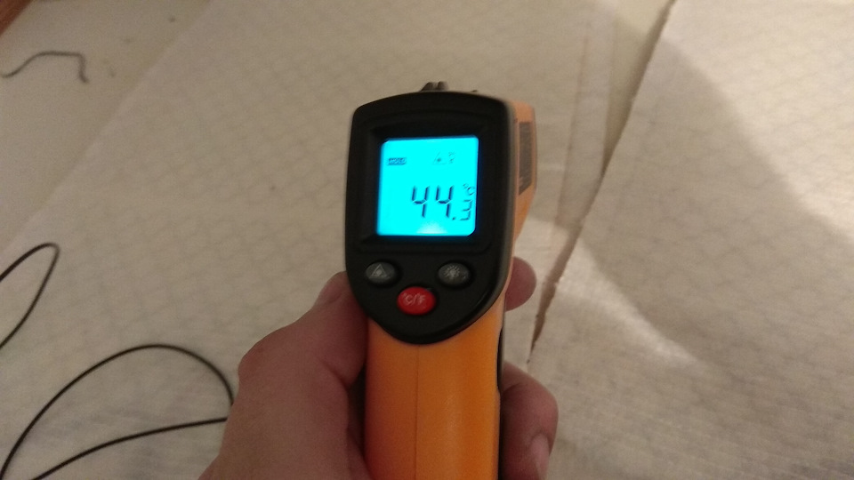

Подогрев на 2 сидушки жрет 7А, что в совокупности даст почти 100 Ватт. Уже не плохо. Так же проверил температуру подогрева:
Для их подключения я использовал NTC термистор 10k и оригинальные кнопки подогревов. Все подключил по схемам BMW. Все просто) Для этого использовал несколько конекторов и терминалов для них. На пассажирском сиденье поставил поролон 3 мм между матом присутствия и матом подогрева – последний стоит выше. Подключил питание через 32-ой предохранитель (терминал 6,3 мм). Все по этим схемам:

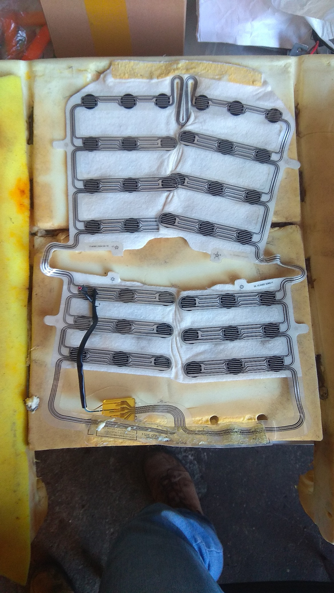

Мат присутствия пассажира — вот в таком состояния его увидел под обшивкой сидушки:
У меня стоит обманка на этот датчик. Я подумал, что смогу его расправить и найти причину сбоя, но так и не получилось. Сопротивление мата 1,3 МОм и когда на него садится — 20 кОм (вот это значение правильное). Ни фен, ни утюг не помогли – сопротивление падало до 194 кОм (так и должно быть) но потом снова теряло контакт. Значит только покупка нового, но как то потом… Короче будет как и было – с обманкой.

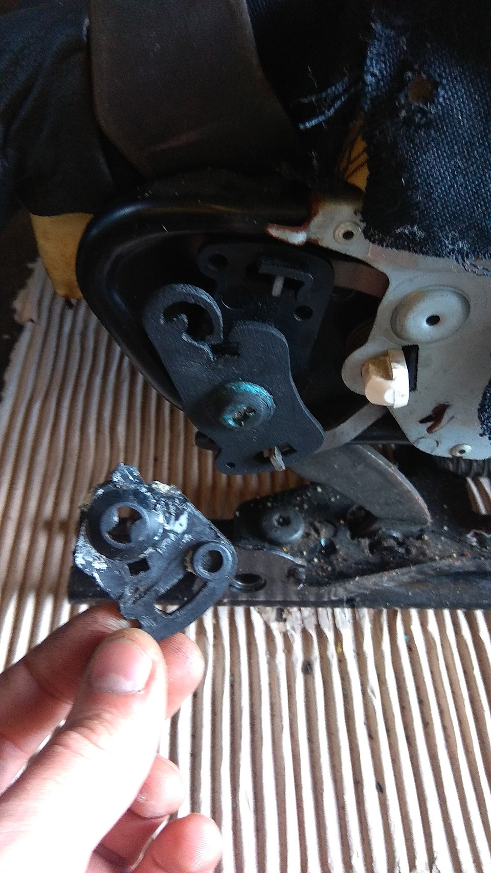

Теперь регулировка спинки
Вот такая пластмасса была сломана.

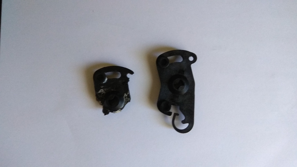

Во время одного их «обходов» сидений я заметил, что эти пласмаски одинаковые с одинаковых сторон.
Так у меня появился экземпляр, который я перенес в 3д и потом распечатал на 3д принтере. И вот что получилось:
Все держит как надо. Если кому надо, у меня остался файл STL этой детальки…

Первые комплектом на сиденье. Второе по штучно, но можно выбрать и сразу 4 мата. Они универсальные.
Ты их подрезал, укорачивал?
Просто вырезал место для того, чтобы притянуть обшивку сидушки к паролону. Но сами провода внутри матов не трогал.
