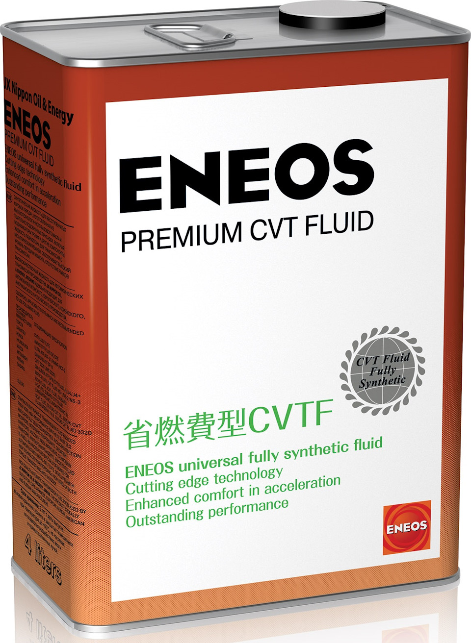

Пользуясь моментом присоединюсь к опросу www.drive2.ru/l/521678411156947434/.
У меня был интерес к этому маслу скорее из любопытства!
Сейчас это пожалуй одно из самых недорогих предложений… и честно говоря оно меня то же заинтересовало, но даже не ценой, а следующим:
Месяца два назад, заказывал своему "дяде" масло в варик на Митсу Аутлэндер 2008 г. Как известно вариатор там стоит такой же как у нас JF011E. Я и сам при замене масла в варике, беру оригинальные прокладки от Митсу. Так вот у них масло называется Mitsubishi CVT Fluid J1 (S0001610 — 3400 руб).
Я заказываю через Автодок, так там в качестве альтернативы и к J1 и к NS2 выдаёт только ENEOS PREMIUM CVT FLUID (8809478942094 — 1981 руб).
Когда забрал масло Митсу J1, начал крутить рассматривать банку… вроде всё стандартно, всё в иероглифах и из знакомых слов на Английском только Mitsubishi Motors, но сверху бумажная наклейка на русском языке и производитель там Nippon Oil Corporation.
Почитать про историю компании можно здесь: ru.wikipedia.org/wiki/Nippon_Oil
Меня же заинтересовало два факта:
1999 г. — Слияние Nippon Oil Co., Ltd и Mitsubishi Oil Co., Ltd; образование компании Nippon Mitsubishi Oil Corporation — NMOC (на японском — Nisseki Mitsubishi). Производственное сотрудничество с Cosmo Oil Co., Ltd.
2001 г. — Основание энергетической компании Mizushima LNG Co., Ltd. на основе равных капиталовложений компаний Nippon Mitsubishi Oil Corporation и Chugoku Electric Power Co., Inc. Появление нового бренда «ENEOS». Строительство в Японии с 2001 по 2003 год 13 тысяч автозаправочных комплексов под торговой маркой «ENEOS».
В общем производитель J1 и ENEOS PREMIUM CVT FLUID скорее всего один и тот концерн, но видимо производятся на сосвем разных заводах? И я пришел к выводу что эти масла всё таки разные. Первое это цвет. ENEOS желтый, цвета обычного базового масла. На драйве есть запись от представителей ENOS www.drive2.ru/b/475646532226384157/
Якобы цвет специально такой, для возможности использования при частичной замене и доливке в не зависимости от цвета уже залитой спец жидкости! А оригинальные просто подкрашиваются чтобы их не путали…
К стати у Митсу J1 цвет такой же как и у NS-2 светло зелёный (можно глянуть в записи www.drive2.ru/l/468246269215637890/ и там кстати наглядно видно разницу в цвете с маслом от Idemitsu)
Лично меня больше всего оттолкнуло от этого масла ENEOS, его допуски:
Допуски OEM: Suzuki CVT; Subaru i-CVT-FG; Subaru i-CVT; Mitsubishi CVTF J4+; Mitsubishi CVTF J4; Mitsubishi CVTF J1; Mazda CVTF 3320; Mazda CVTF 3320; JWS 3320; ECVT Fluid; Daihatsu AMMIX CVTF DFE; Daihatsu AMMIX CVTF DC; CVTF Green 2; CVTF Green 1V; CVTF Green 1; CVT NS-3; CVT NS-2; CVT NS-1; CVT HMMF; CVT HCF-2; CVT Fluid TC; CVT Fluid FE; ATF Z1; ATF SP-III
Какая-то сборная солянка! По Ниссану это и NS-1 и NS-2 и NS-3. Хотя на оригинальном NS-2 написано, что NS-1 и NS-2 не взаимозаменяемые!
Да и когда была у супруги Хонда, там лил HMMF (красный). По сравнению с Ниссаном тот варик гораздо более требовательный к маслу, 40 тыс откатал, и чувствуется появляется вибрации под нагрузкой, при трогании в горку особенно. Меняешь жижу и катаешь спокойно ещё 40 тыс. км.
В общем всё как обычно… На свой страх и риск))))
Большинство отчетов, пока сводится к вопросу лить или не лить, но начинают появляться отчёты и о применении (www.drive2.ru/l/489771408352608839/), но вот конкретно про использовании на JF011E, пока не нашел.
Ребята если кто использует такое масло в JF011E отпишитесь! Или ссылочку скиньте! Буду добавлять ссылки в запись!
Всем удачи и здоровья Вашим автомобилям!

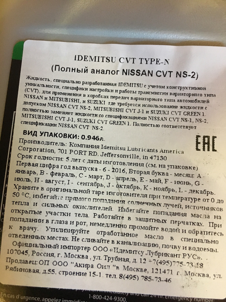

IDEMITSU
10118042 сша, а у тебя Сингапур. IDEMITSU MULTI CVTF
Я в курсе! У них разные коды для заказа. Фотка та не моя, из отчета, я там ссылку вставил.

IDEMITSU
10118042
Масло трансмиссионное CVT-N льют в канистры ниссан, а ENEOS брал оно не из Японии.
Конкретно ENEOS PREMIUM CVT FLUID? Или моторное?
Так то Идемитсу это то же не всегда Япония.
В качестве аналога для заливки то же пока отдаю предпочтение IDEMITSU CVT-N, уж очень оно на NS-2 похоже.

Езжу уже почти два года на ENEOS.
Наличие допусков это маркетинг чистой воды.
Пробег на нем 30к
