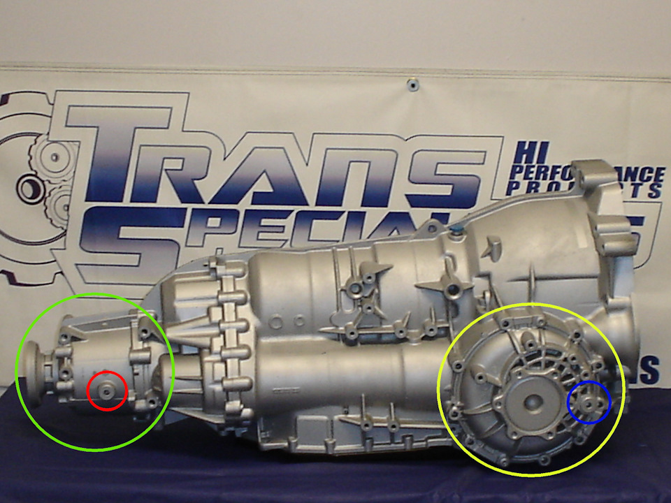

Как правило, самый частый вопрос: где находятся пробки? Покажу наглядно расположение пробок:
В переднем редукторе и в дифференциале есть только заливная пробка, сливная отсутствует, поэтому наличие шприца необходимо.
В заднем редукторе есть и сливная и заливная пробки.
Приступаем к замене, начнем с простого, с заднего редуктора. Откручиваем нижнюю пробку и сливаем масло, пока масло стекает, откручиваем заливную пробку, защиту шруса я не снимал, потому как она не мешает. Масло стекло, в бутылке примерно литр, цвет темный, но не мазут. Далее закручиваем сливную пробку и при помощи шприца заливаем новое масло, до тех пор, пока не потечет из заливного отверстия. У меня зашло 1100мл. масла. Все, затягиваем пробку, протираем следы от масла и переходим к дифференциалу.
На торсене всего одна пробка, откручиваем ее и при помощи того же шприца с тонкой трубочкой выкачиваем максимальное количество масла. мне удалось выкачать примерно 450мл, но пришлось поиграться с трубкой, чтобы достать до недр дифференциала. Заливаем все также, при помощи шприца, расчетный объем 500мл. После затягиваем пробку, протираем следы масла и идем к переднему редуктору.
С передним редуктором чуть сложнее, потому как доступ к пробке слегка ограничен. Я делел на подъемнике, по сути удобнее чем на яме. Правое колесо не снимал, просто выверул его вправо. Для доступа к пробке, откручиваем пластиковый экран(защиту) над приводом, вооружившись головкой с подходящим шестигранником, удлинителем и трещеткой, откручиваем пробку, просунув удлинитель вдоль привода. По аналогии с дифференциалом, выкачиваем шприцем старое масло, у меня получилось выкачать примерно 850мл (исходя из этого, 2л масла на оба редуктора хватает). После этого закачиваем новое масло, закрываем пробку, ставим экран(защитку), все готово.

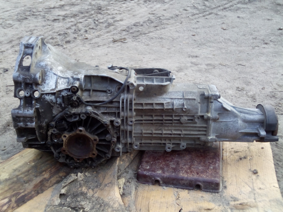

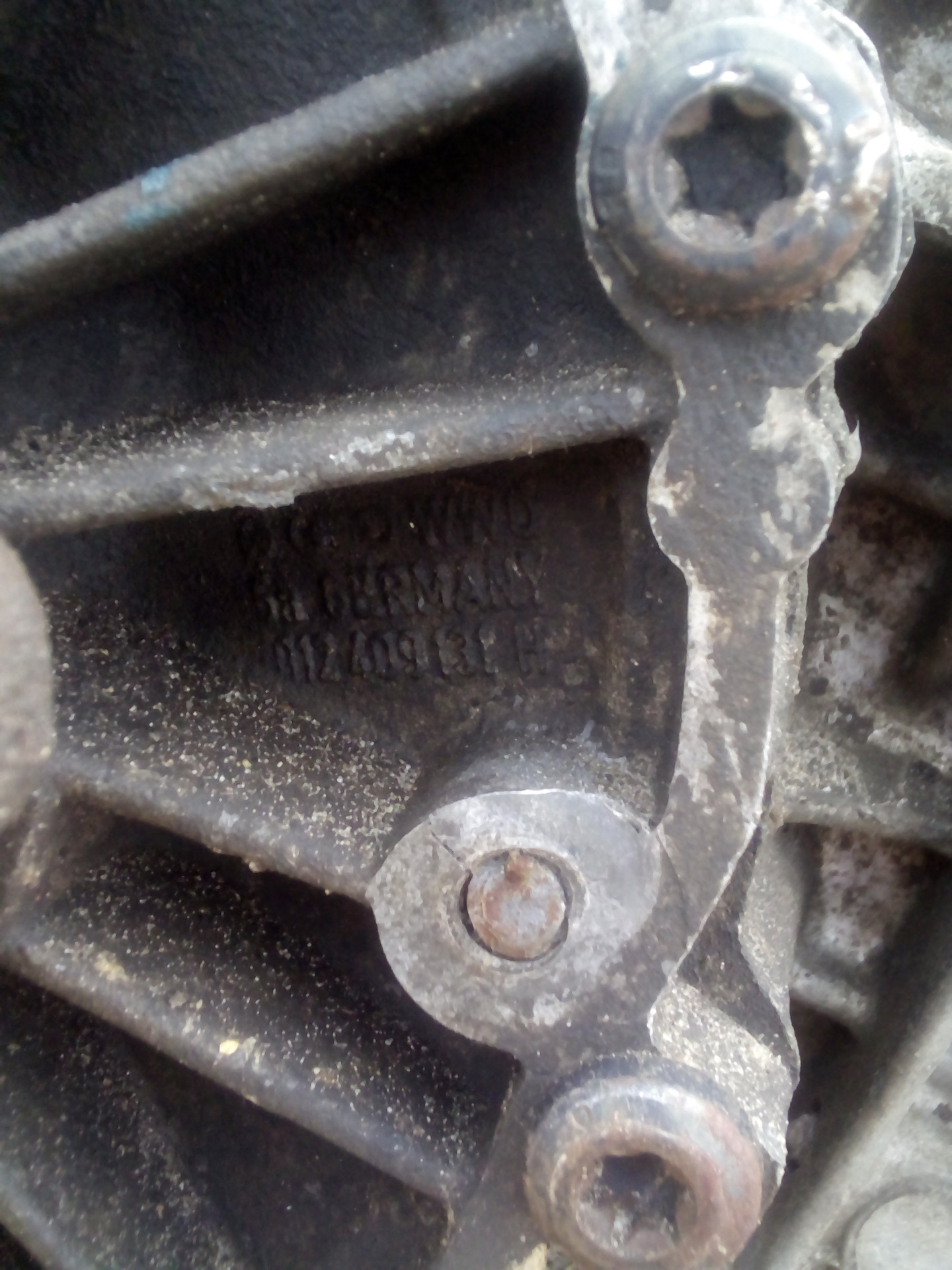

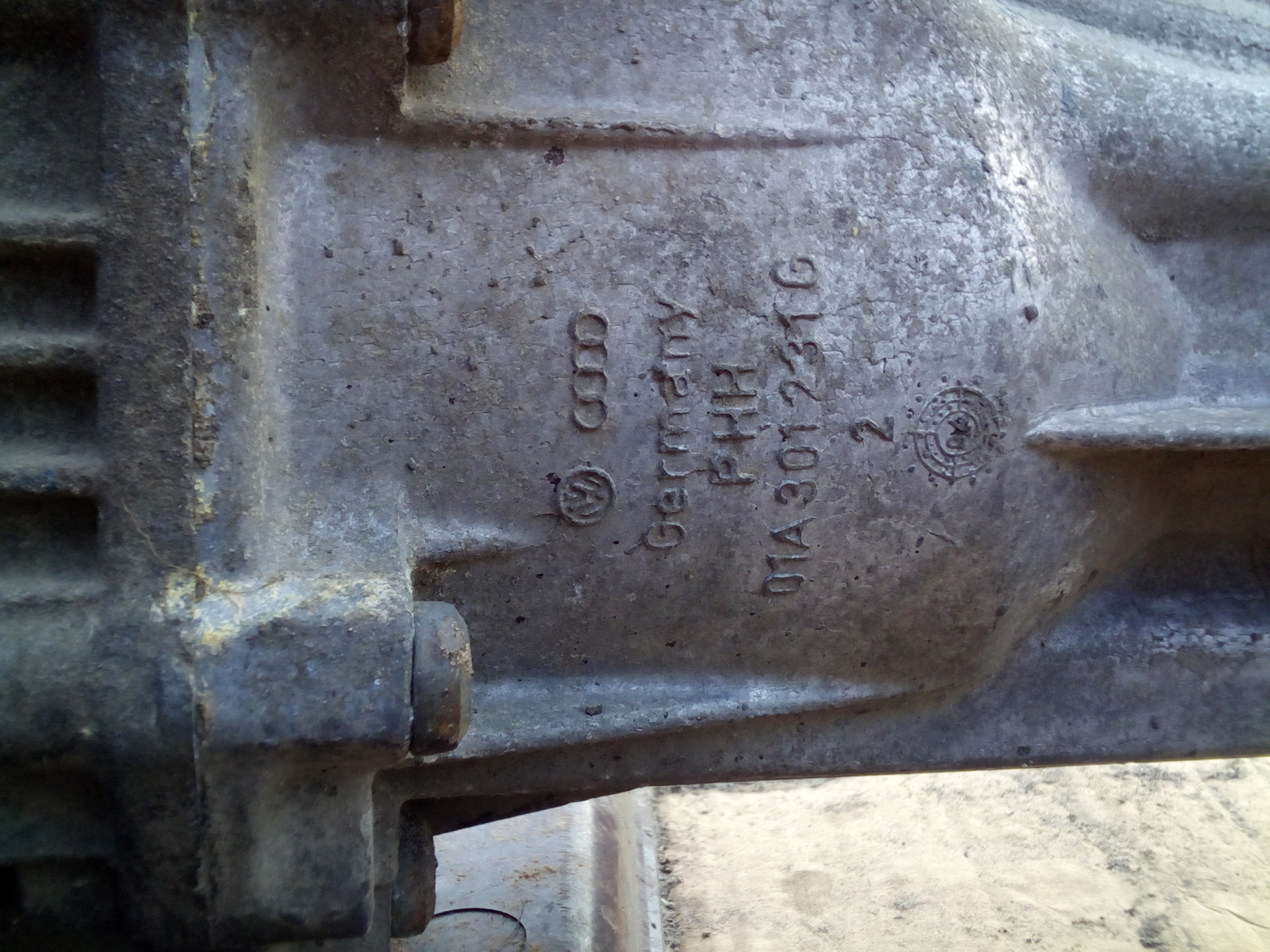

Что за модель коробки?
wwo 01A 301 211K
Это каталожный номер, который уже устарел, а мне нужна модель кпп, обычно из трех букв идет.

Больше надписей нет, как узнать.
Общая фотка с левой стороны есть?
StasFedot
PLMNKO
Тогда на какую машину? Какой год? И какой мотор?
А6 с5 2.8 193л.с 5мкпп кватро 1997г.в модельный 1998. седан
Да, меняется, масло для редуктора, кпп и дифференциала одно 75W-90. Объем масла зависит от модели, примерно 2.3л, берешь 3л, этого хватит. Сливная пробка снизу, заливная слева на крышке редуктора.
На фото сможешь показать. Я нашол толко одну заливную контрольную на кпп, на дифф и торсен не смог
Аууууу, я для кого распинался? Пишу же один объем, одно масло для всего!
Вот теперь понял) спасибо, благодарствую
