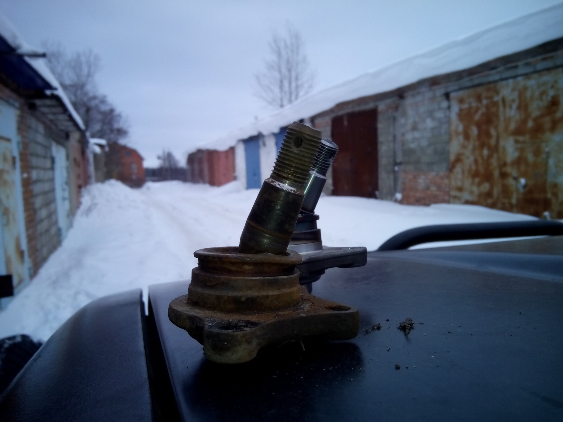

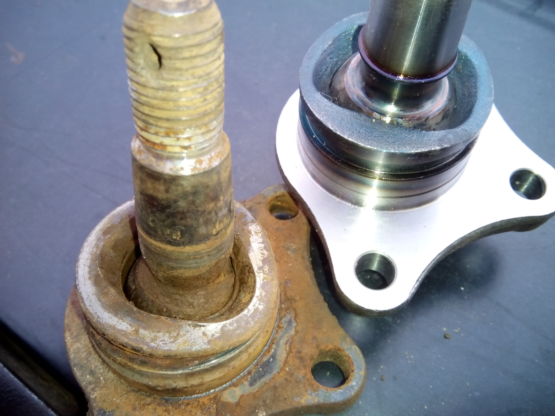

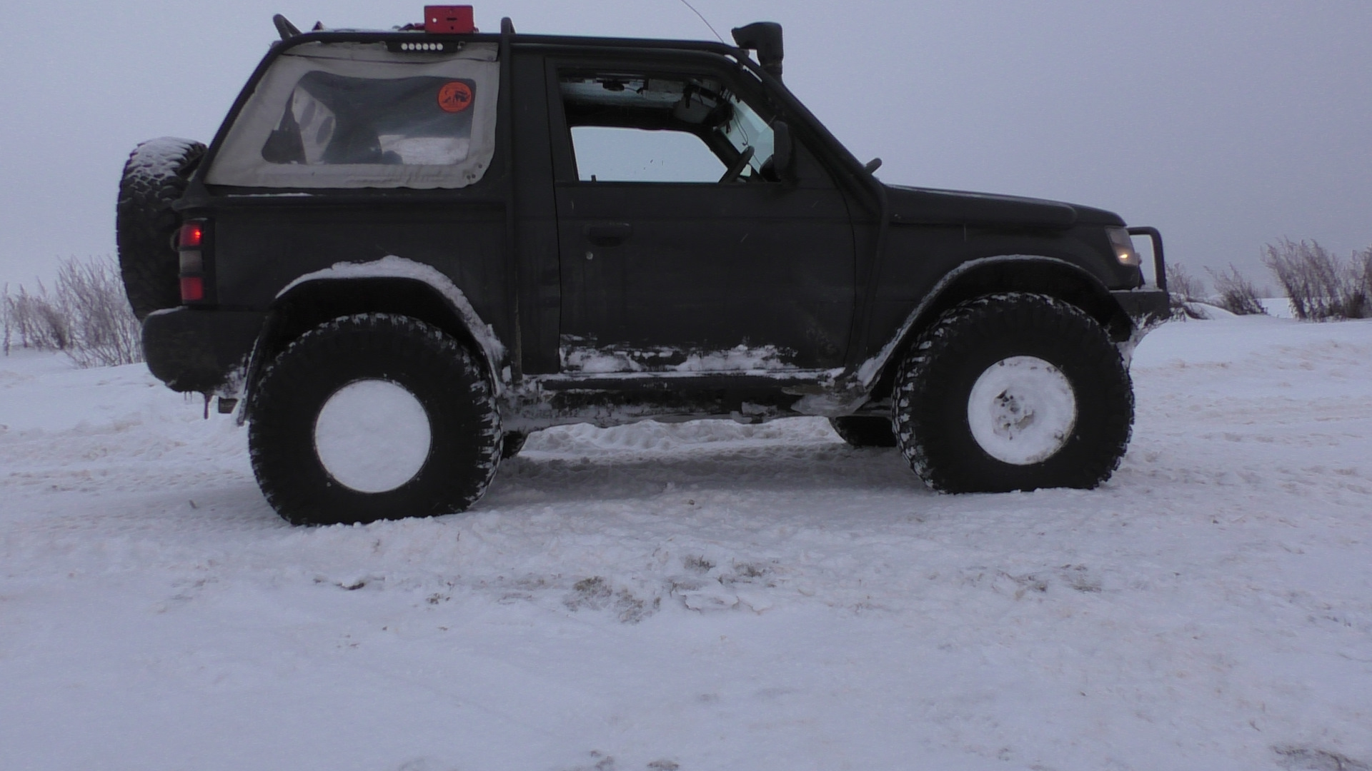

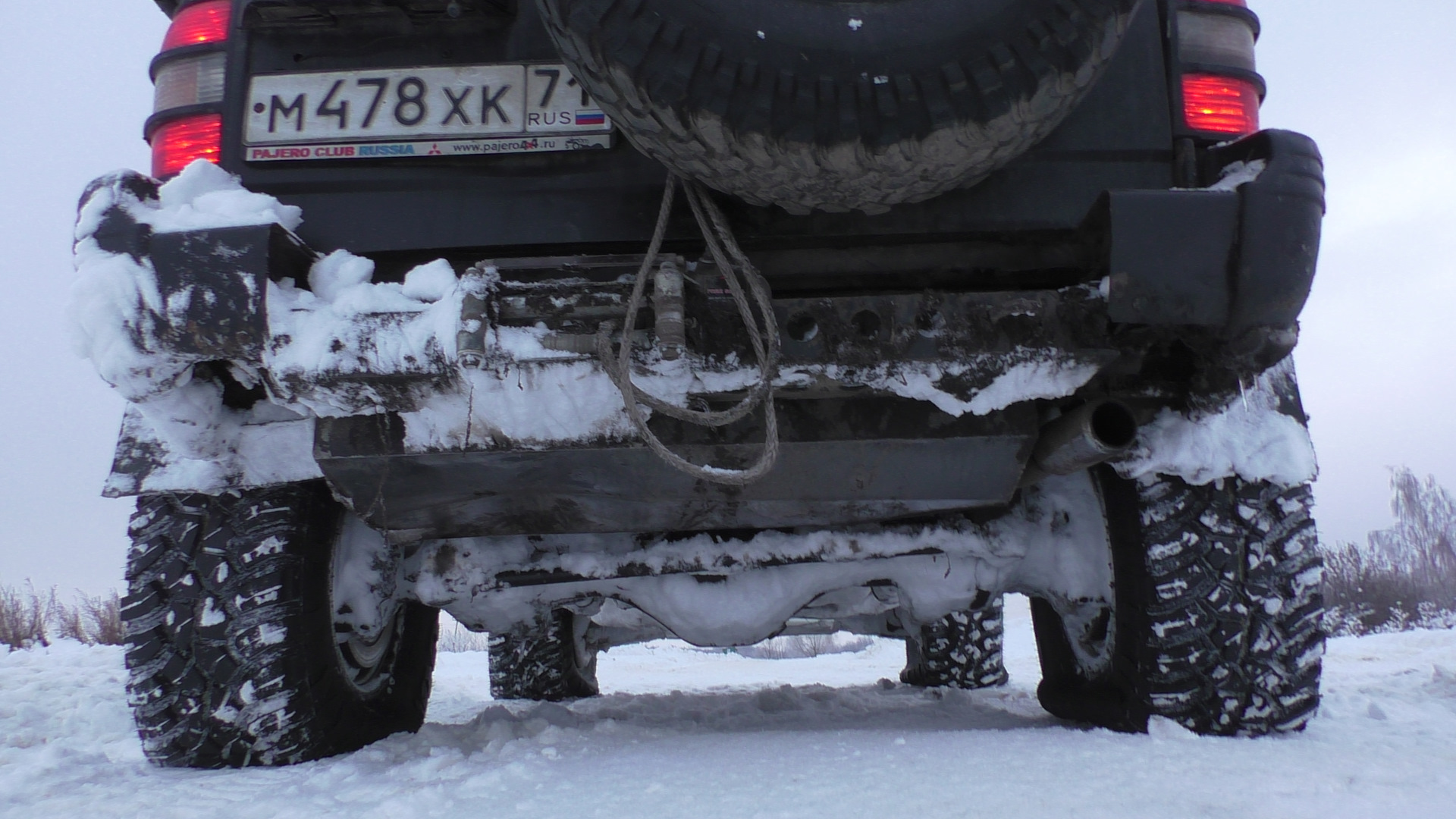

Так же при выезде вылез скрип, который по видео только услышал, в салоне почему то тихо, а когда колесо шевелили все стало на свои места. Шаровые брал ради эксперимента, не помню точно фирму, но точно китай завод типа от Канады. В общем люфт был дикий и пыльник лопнул, не мудрено — угол работы очень мал, выгнуло корпус, при этом у новой 555 угол все равно больше, не знаю как для стандартной подвески но для проставок думаю очень критично.

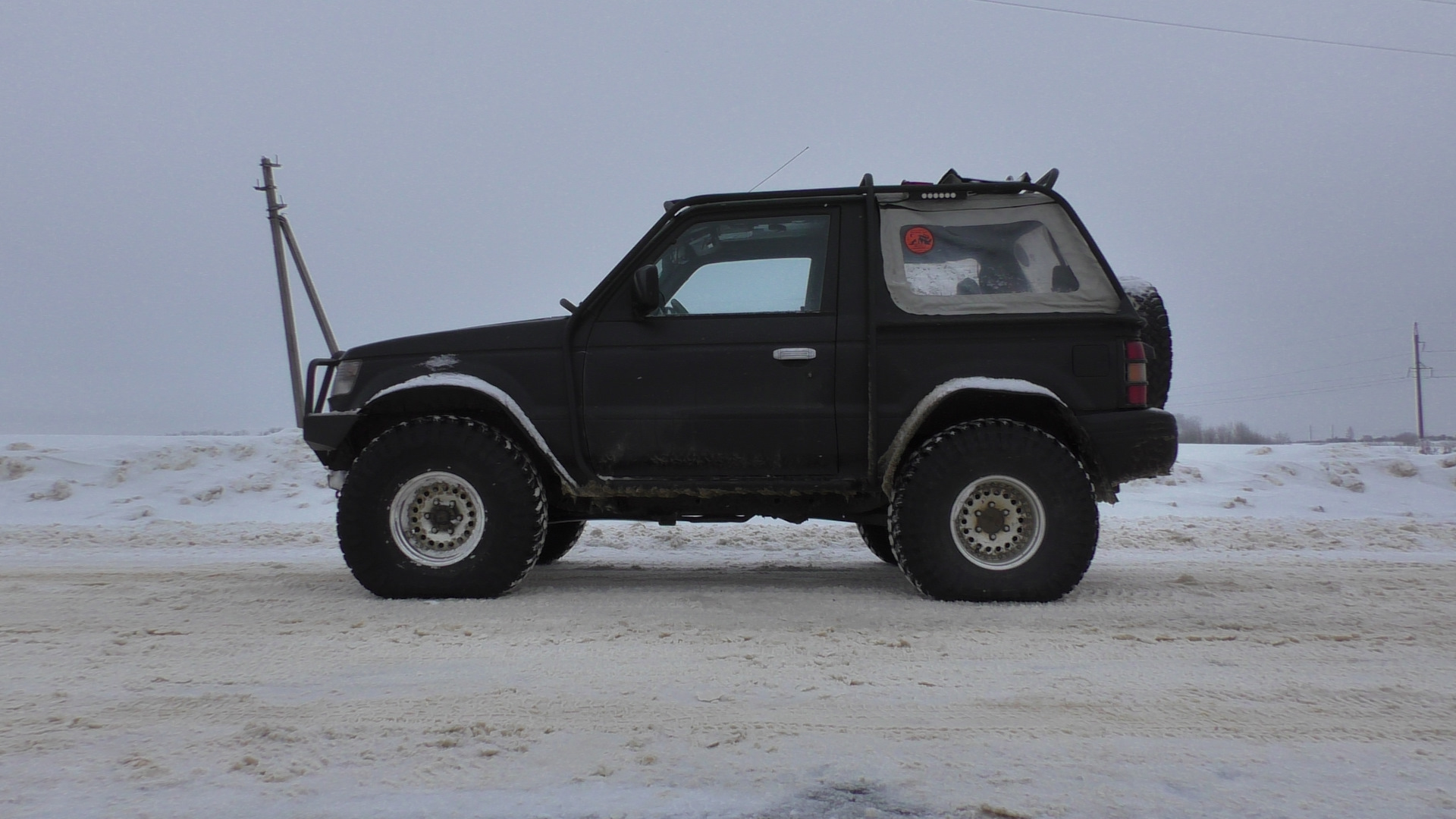

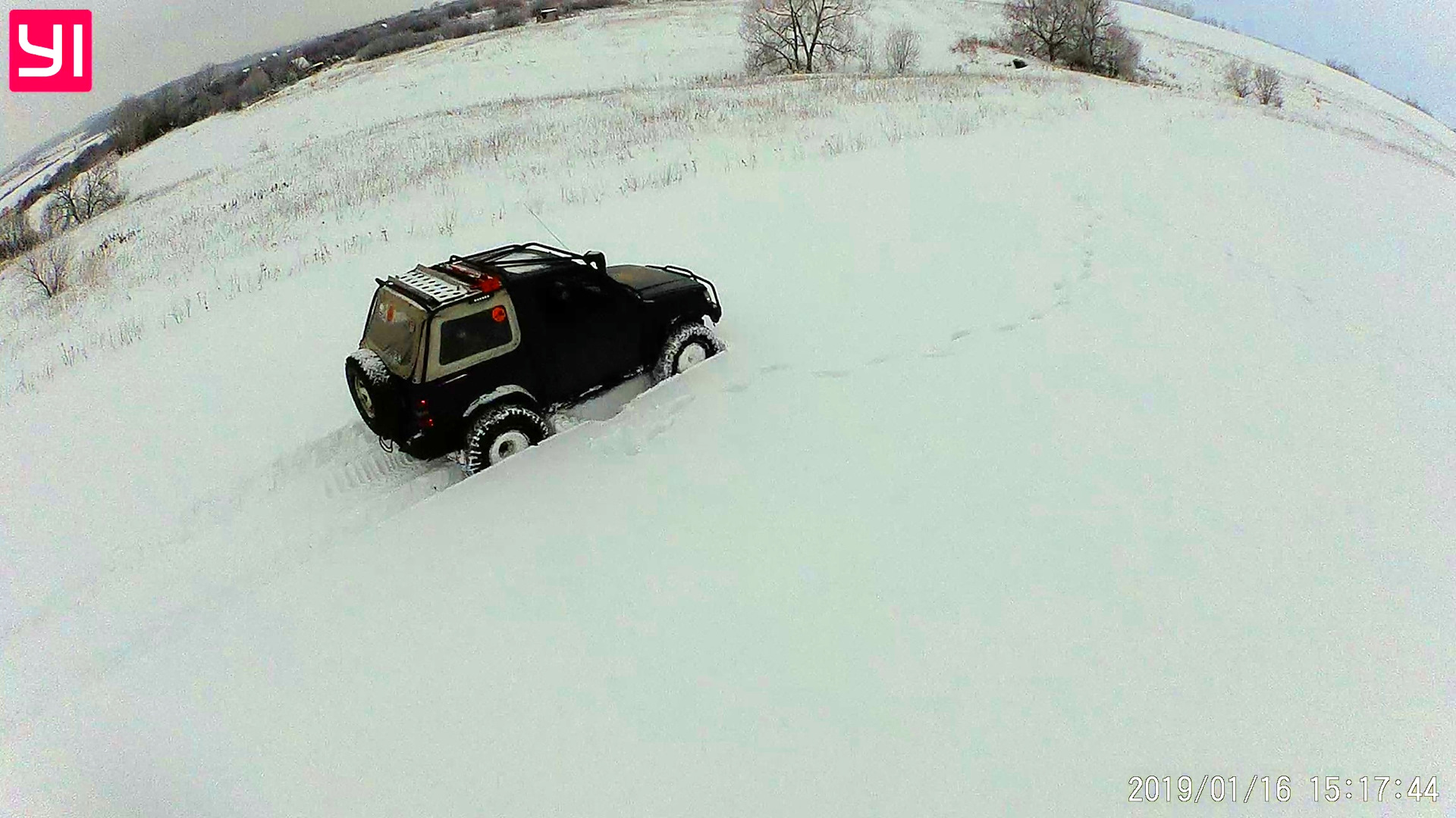

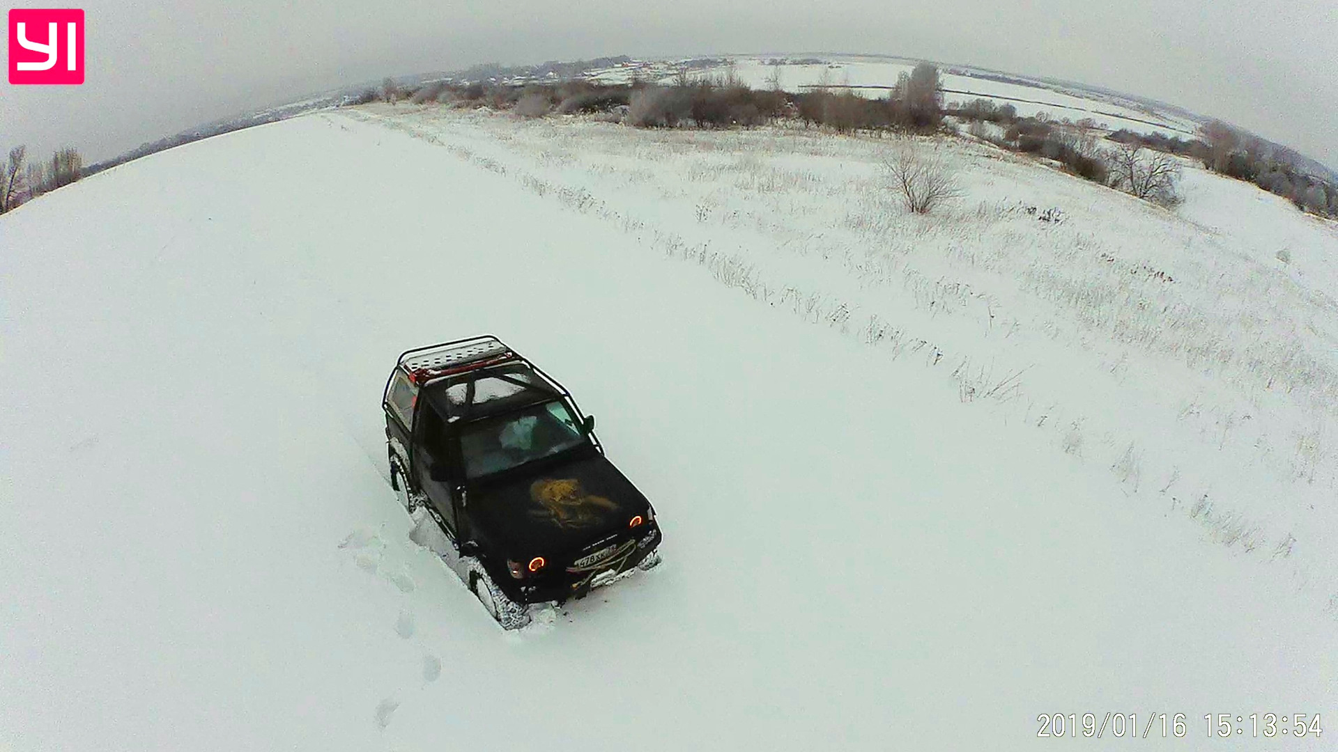

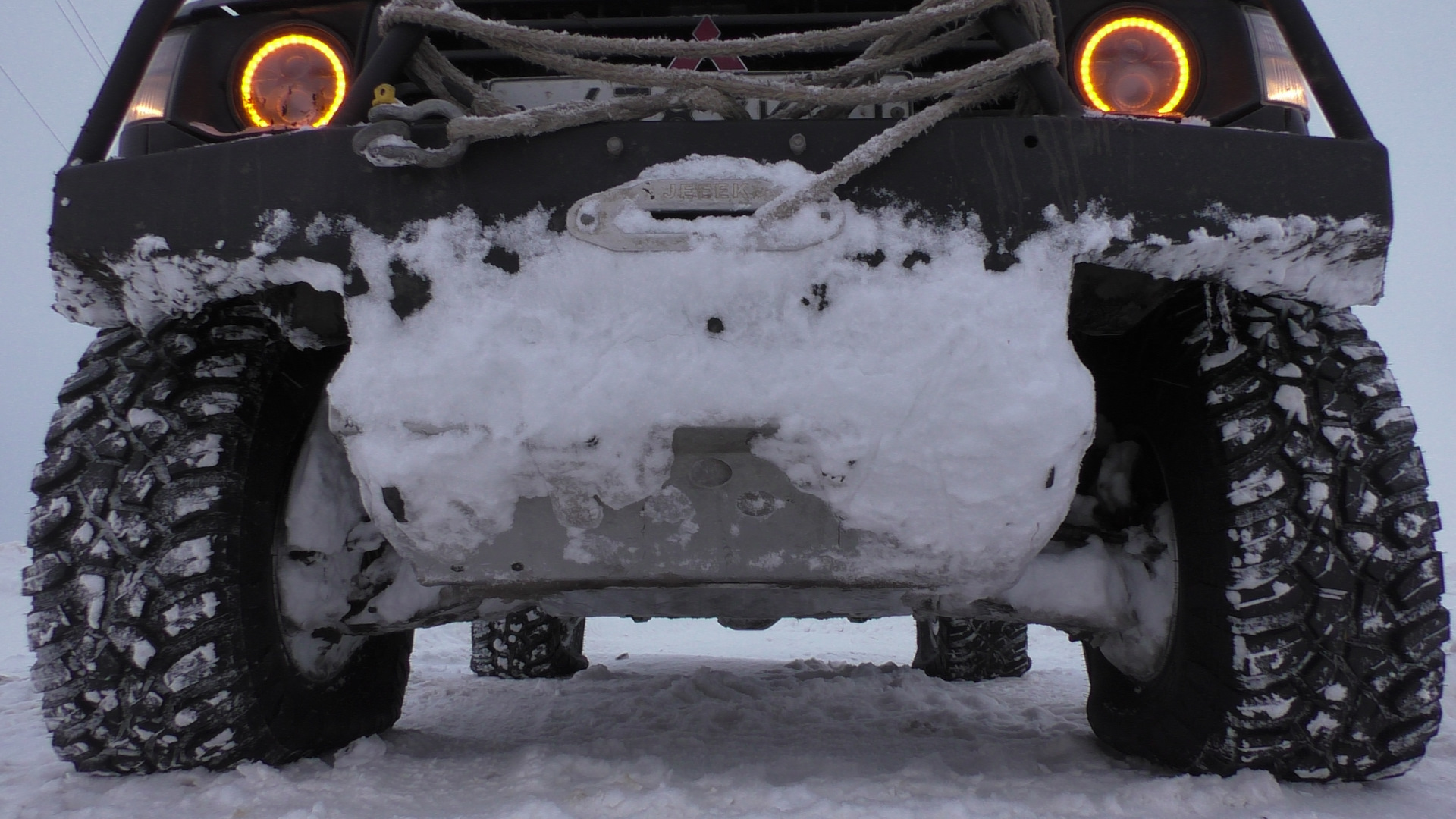

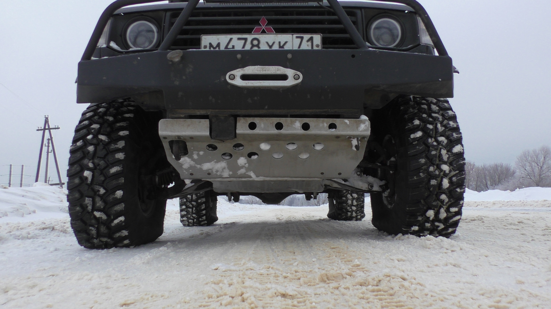

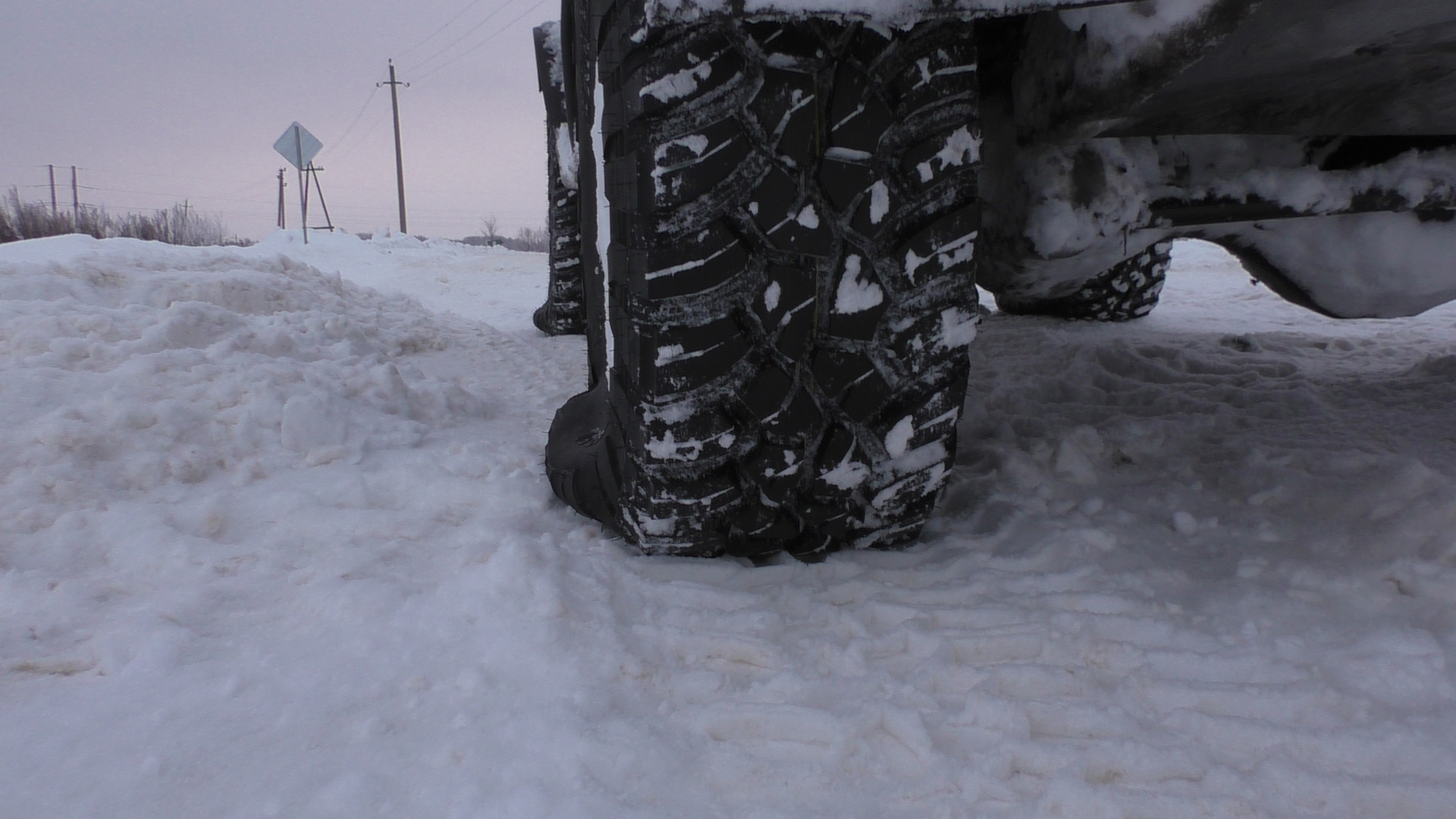

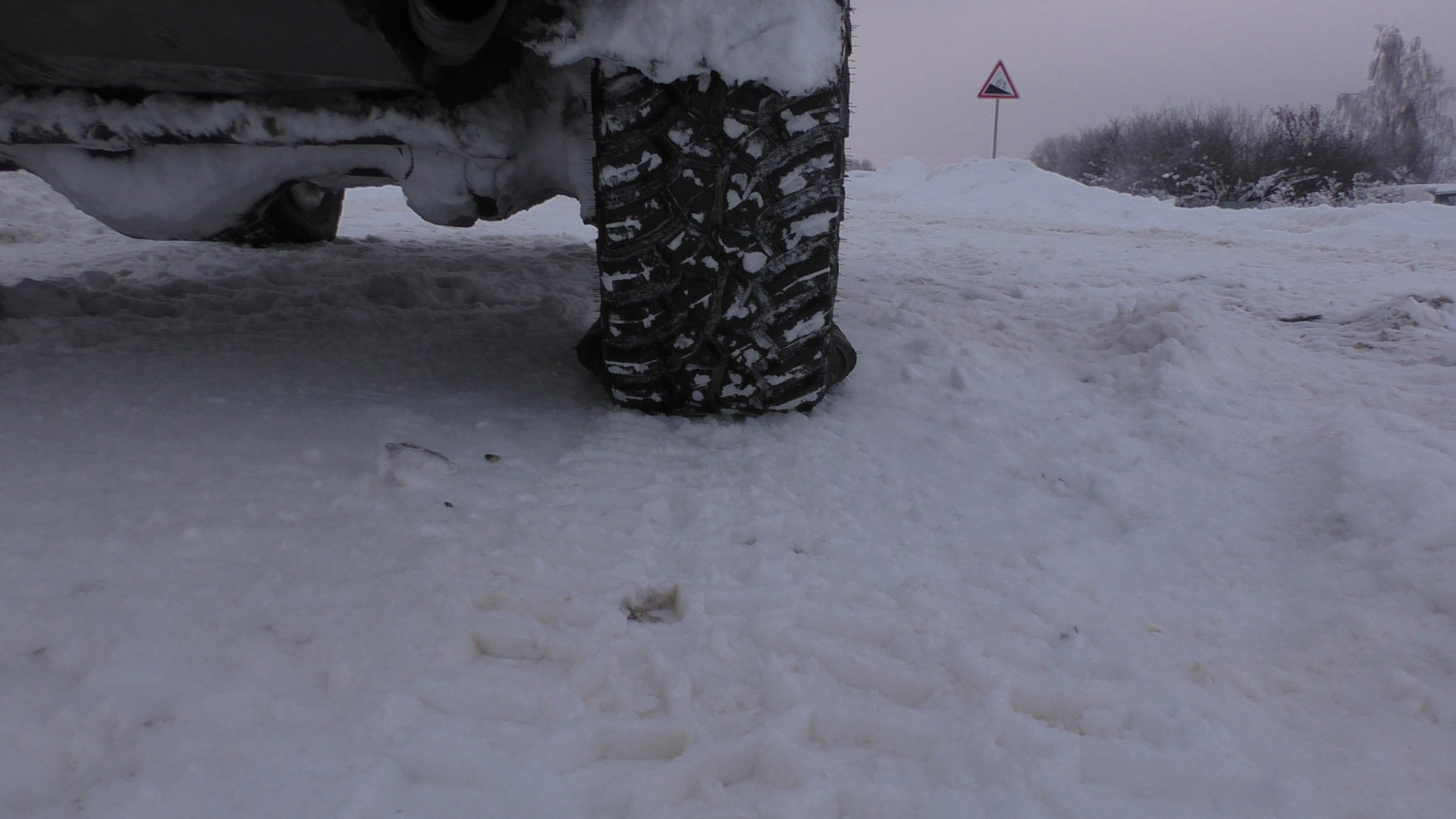

По выезду. Снег теперь с настом и при чем не однородным, а так же появились переметы. Фрезеровать снег уже прокатит не везде, а главное если садится пузом на наст то приехали. Сдул до 0.25, потом, потаранив снег, решил еще сдуть, где то 0.15. И вот тут наверно уже смысла не было, но не точно пока, снег больше проталкивается чем трамбуется, но все же бугры остаются.

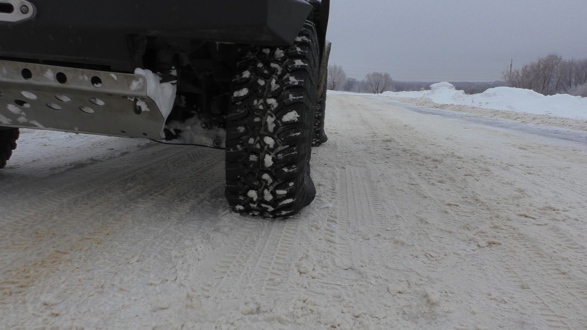

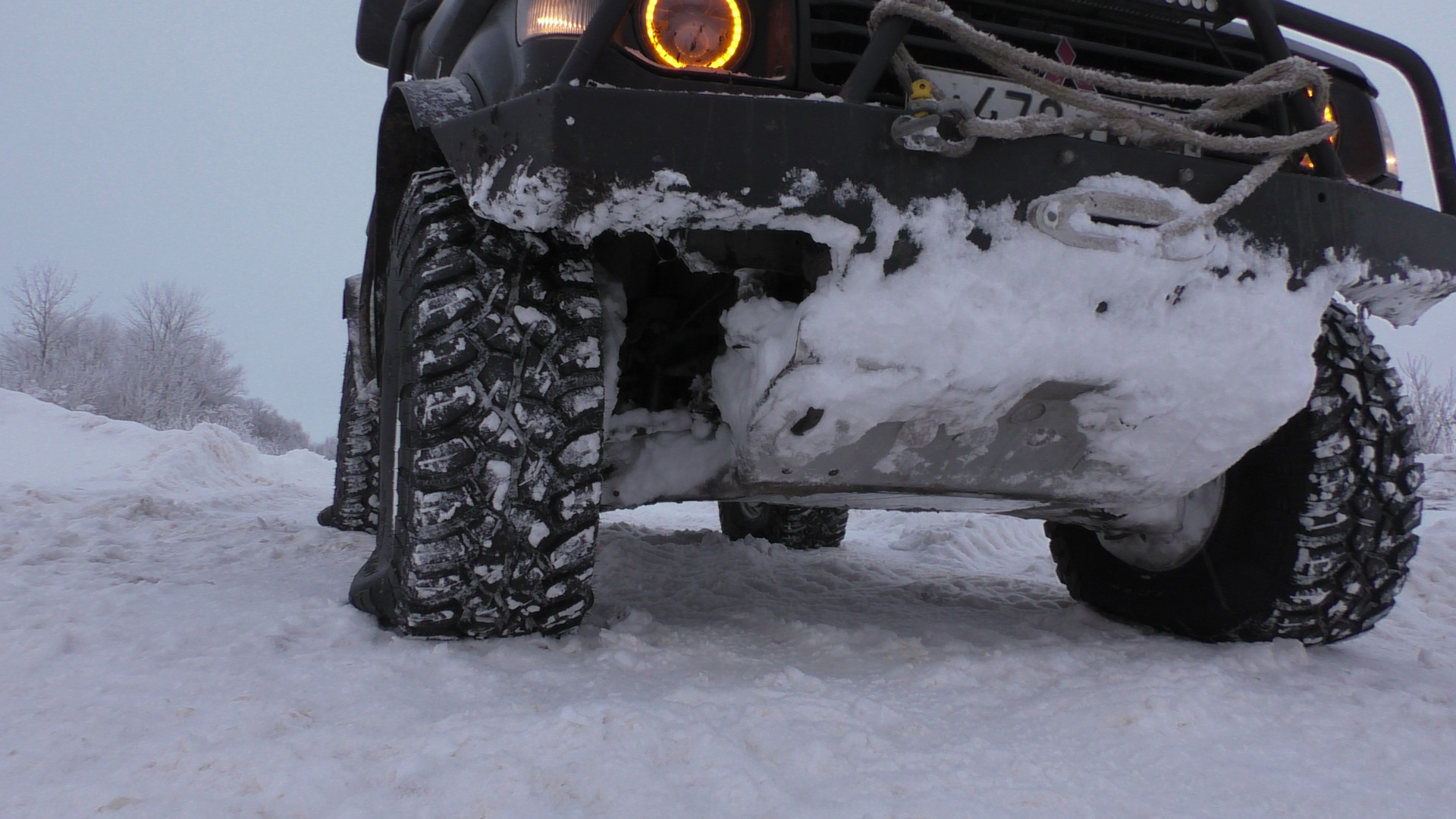

А вот на горках чета меня взяли сомнения в плане очень низкого давления. По мимо того, что наст мешал, еще и на второй передачи машина никак не хотела разгонятся. Сначала явно была передозировка в смеси, тут я влез — косяк :) потом убавил, но машина все равно не ехала да еще и буксовать сцепление стало, регулировка педали ничего не дало. В общем до конца не понял, возможно сильно сдутые шины сильно отнимают от движка чисто на свою деформацию и не дают разогнаться. Вообще конечно нужно было подкачать и попробовать, но по месту решил что все же только сцепление виновато, хотя на первой проблем не было, да и потом в процессе топтания тоже. Вот задумался над смыслом усиленного…

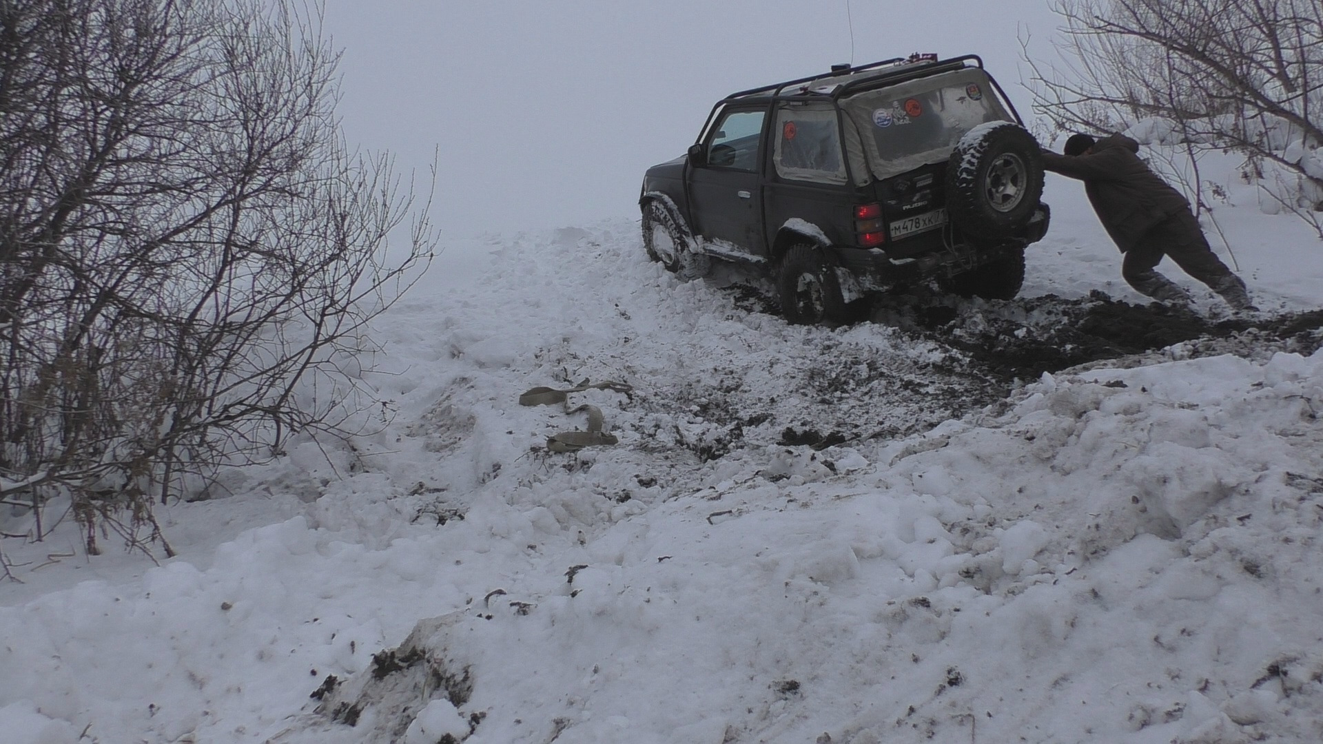

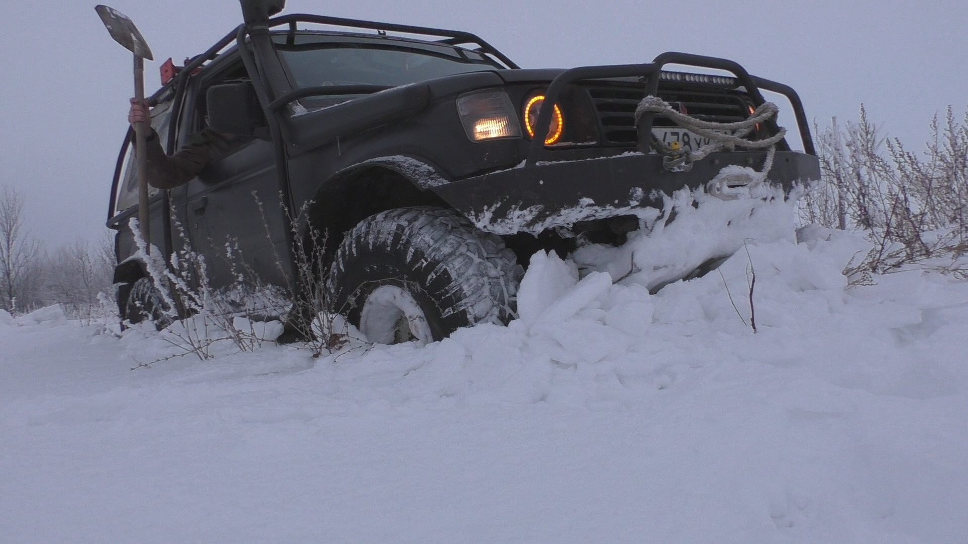

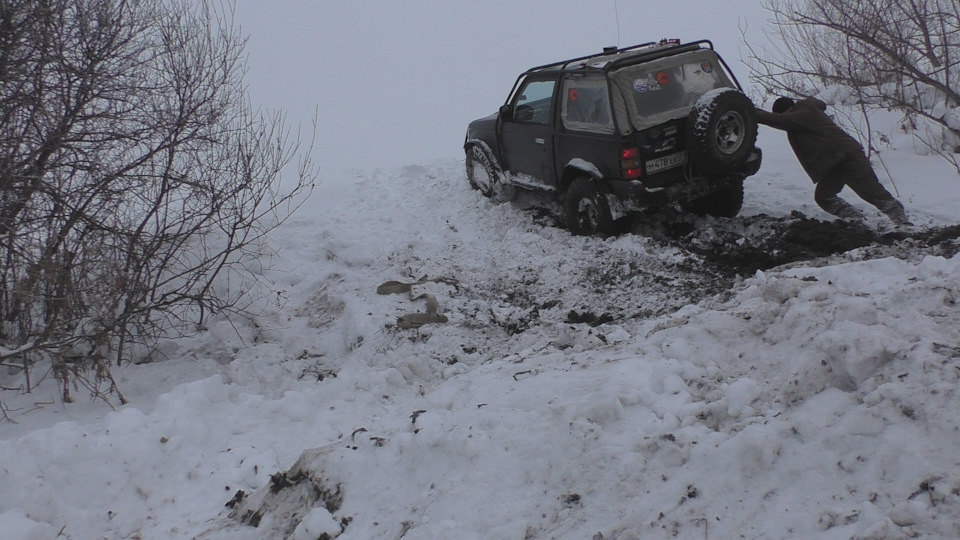

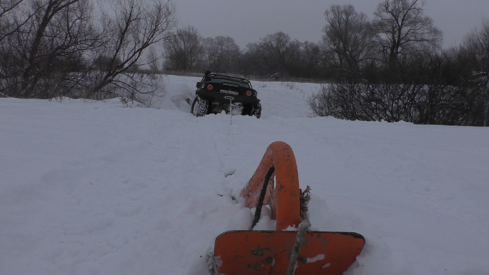

Ну а дальше сделал ошибку и поехал в заведомо засадное место — мало того что ручей не замерз, так еще и с горки в горку… Но зато очередной раз подтвердил для себя, что задняя лебедка и якорь просто неотъемлемая часть если один ездишь. Якорь даже не пришлось глубоко втыкать, он отлично отработал очередной раз.

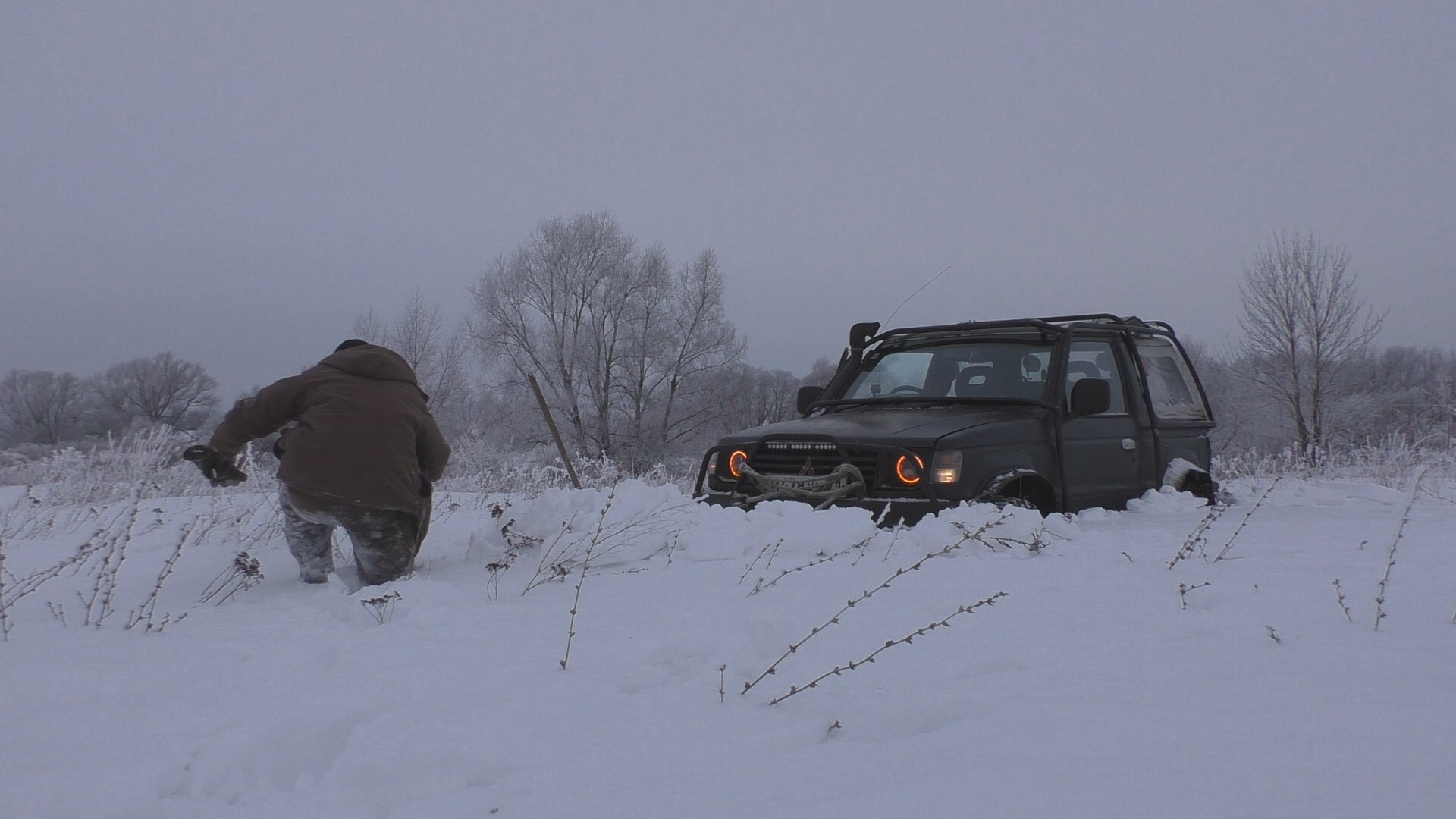

Ну а под конец решил пробить тот самый глубокий перемет который штурмовали той зимой. И в этот раз ошибся один раз, но копал очень мало.
Что хочу сказать в отношении МТ и ХТ, первая имеет более правильную плюшку, она не так подламывается как ХТ, но опять же не сказать, что это сразу дает 100500 проходимости. Прощает пробуксовку, но тоже относительно.
А вот без передней блокировки пока не однозначно, в горку конечно она огромный плюс, даже иногда решающий, а вот по насту… с одной стороны не всегда видишь когда перед ушел в букс, с другой стороны колесо которое не буксует идет на верх.
