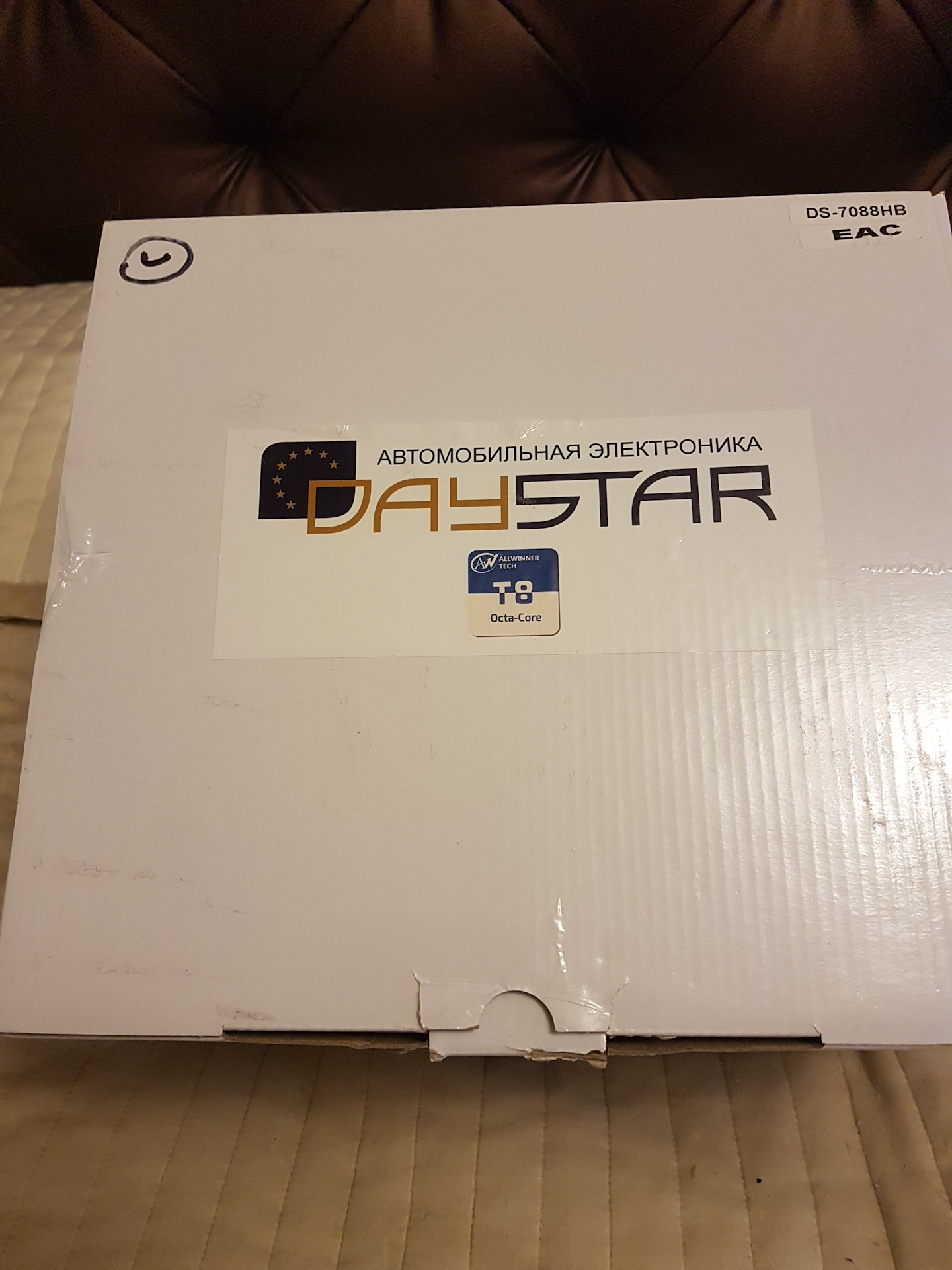

Ништячок под ёлочку в лице головного устройства DAYSTAR DS-7088HB ДЛЯ RENAULT Duster 2010-2018 пришелся как раз кстати )))

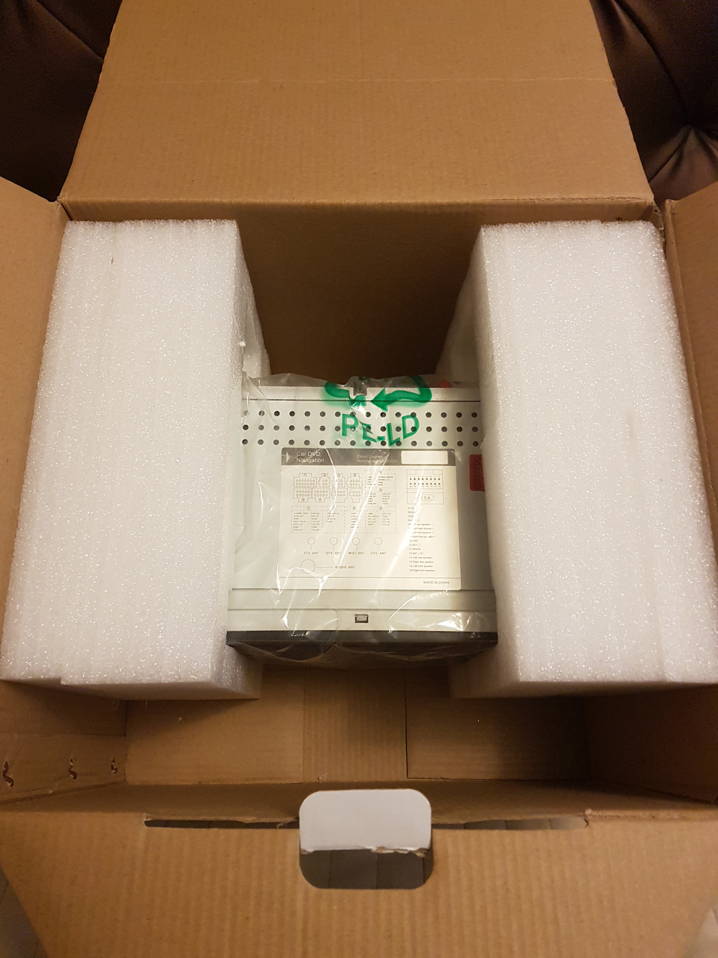

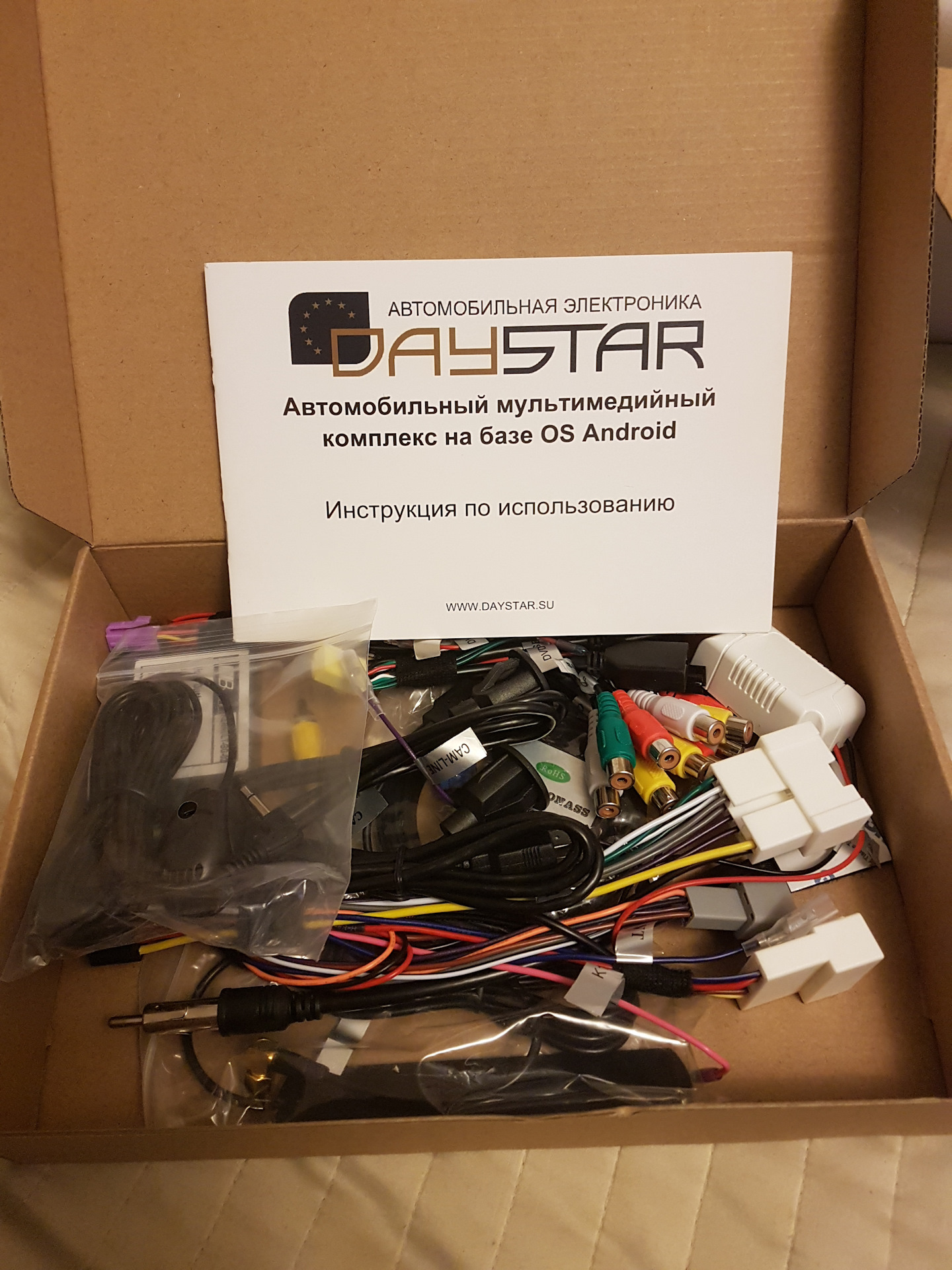

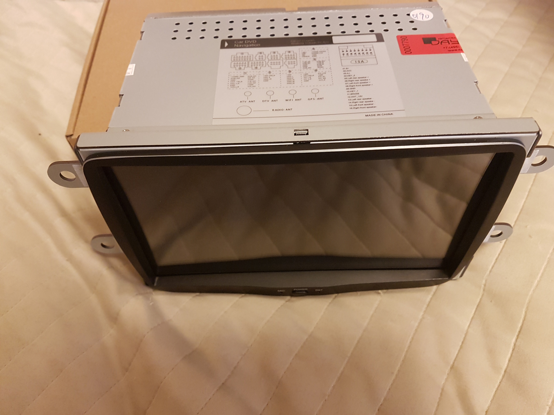

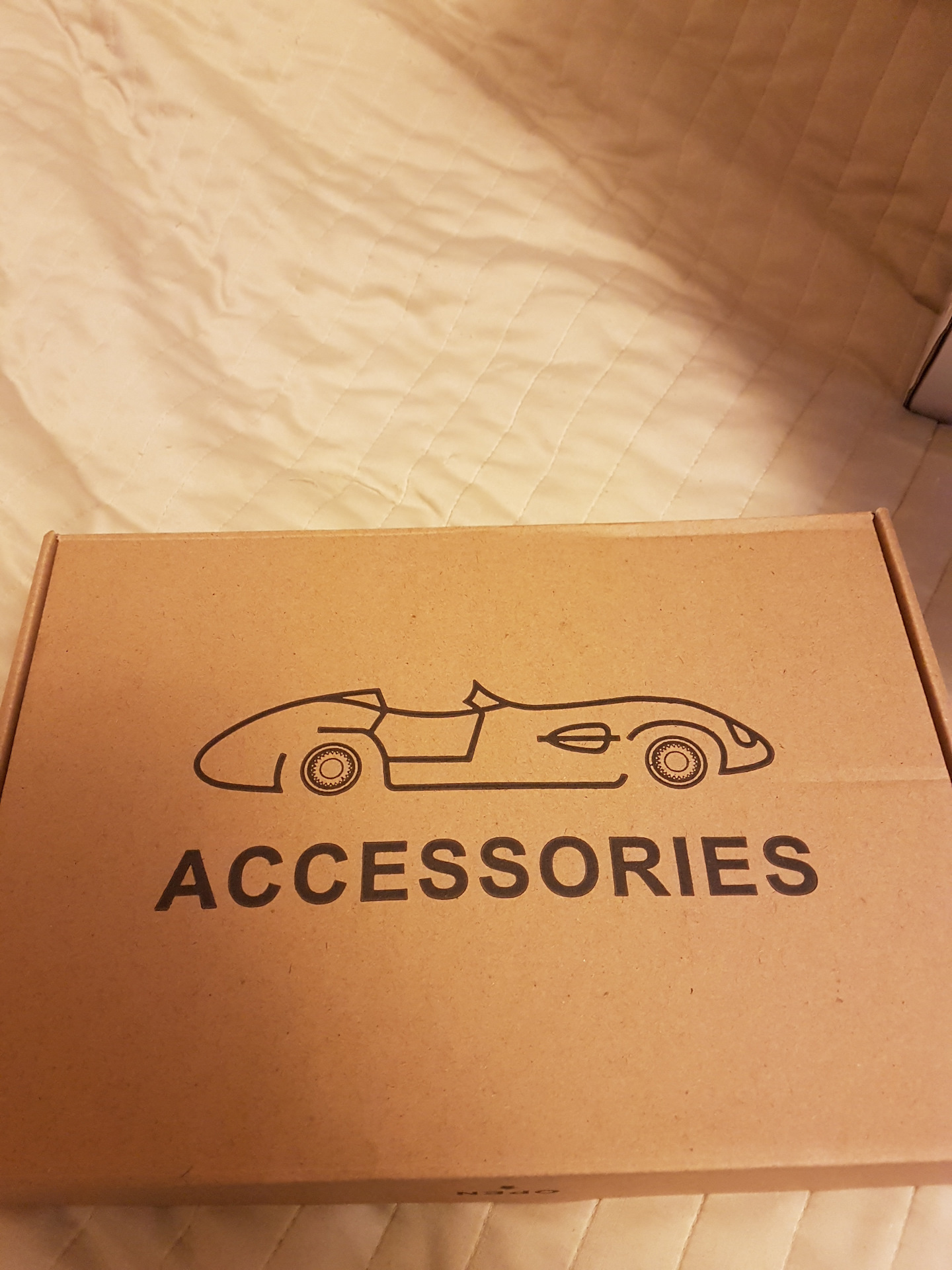

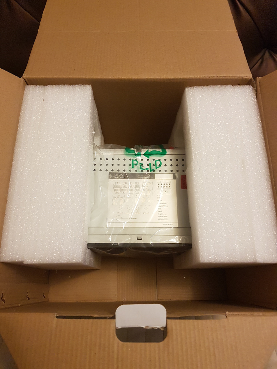

Коробочка внушительная с кучей установочных проводов.
Само головное

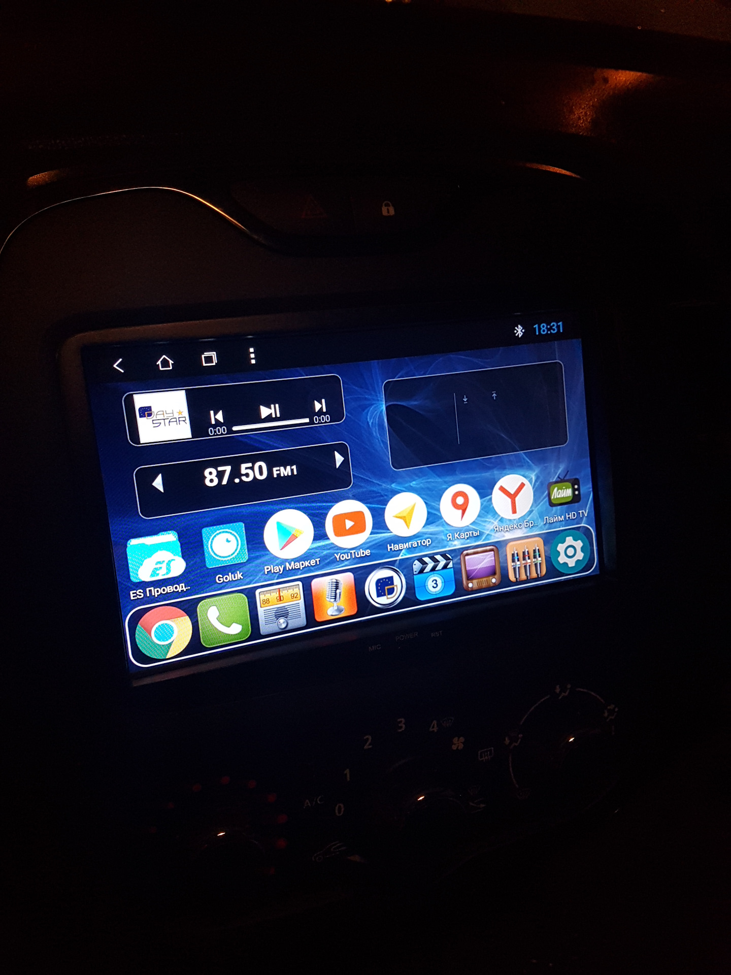

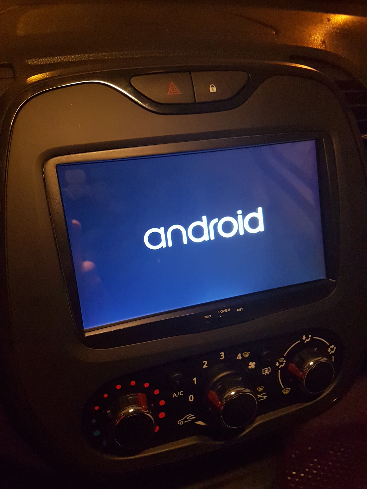

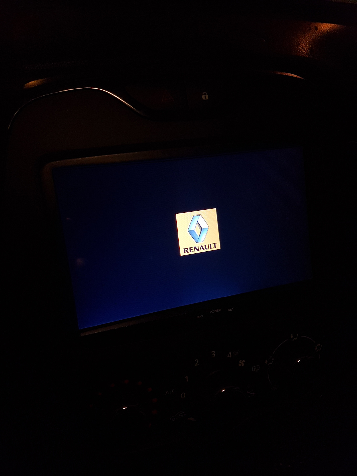

Когда работы закончили, пригласили на приёмку.
Включаем…
Подружили "чудо агрегат" с телефоном. Сделали звонок, все слышно. Музыка играет, радио работает.
Единственный момент к этому головному идет свой микрофоном для связи, поэтому штатный просто остаётся на своём месте.
Проверить навигацию не получилось, т.к. устройство полностью пустое от карт. Т.е. их надо скачать, а для этого необходимо наделить DAYSTAR интернетом, чем займусь в ближайшее время. Вот тогда функционал будет раскрыт на полную.
GPS и Глонас — работают. Это можно проверить специальной программкой уже установленной на нём, которая отображает текущие координаты и кол-во спутников над вами в данный конкретный момент времени.
Вот такая вот обновка. Как говорится "будем посмотреть".

Сколько за него заплатили (вижу наклейку на китайской коробке)? Как называется ваш 8-ми ядерный процессор? Сами не ставили, а мастера всунут по колхозному — кусачками и болгаркой, а потом этим еще и похвалятся, мол старались. Дело в том, что есть два вида такого корпуса. Вот такой встает штатно, без колхоза ru.aliexpress.com/item/Fr…L&ws_ab_test=searchweb0_0, searchweb201602_3_10065_10068_319_317_10696_453_10084_454_10083_433_10618_431_10307_10301_537_536_10059_10884_5736015_10889_10887_100031_321_322_10915_10103_10914_10911_10910_5736115, searchweb201603_59, ppcSwitch_0&algo_expid=85373a26-d07f-4ac0-9376-ab995fe91759-5&algo_pvid=85373a26-d07f-4ac0-9376-ab995fe91759 А вот такой только с пропилом штатной корзины, а иногда и заднего металлического кронштейна ru.aliexpress.com/item/4-…-4ac0-9376-ab995fe91759-0 Любопытно, какой вид корпуса вам "ловко" установили "мастера". Если корпус нормальный, подходящий к Каптуру, то у вас, скорее всего, платформа SOC на базе процессора Allwinner T8 Octa Core.
Посмотрел еще раз фото — так и есть, Allwinner — примерно год назад его ставили активно на ГУ, но теперь его встретишь не часто. Ставится тогда не сложней, чем лампочку в фаре сменить. Зачем для этого нужны мастера?
DAYSTAR это брендоклеятель — клеильщик своих наклеек на коробки, и вкладыватель туда буклета. Никакого отношения к этому ГУ он не имеет, кроме того, что закупил его в Китае (возможно даже через Ali). Вы легко в этом убедитесь, если внимательно осмотрите наклейку производителя на самом ГУ (на ваших фото сверху серебристая). На этой заводской наклейки даже намека на существование DAYSTAR нет.

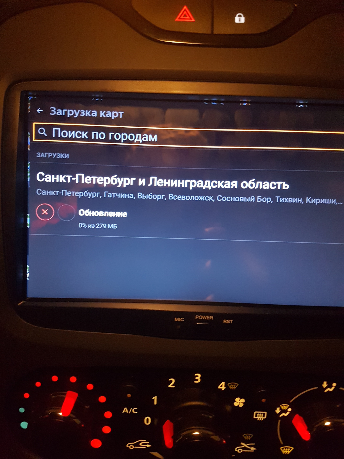

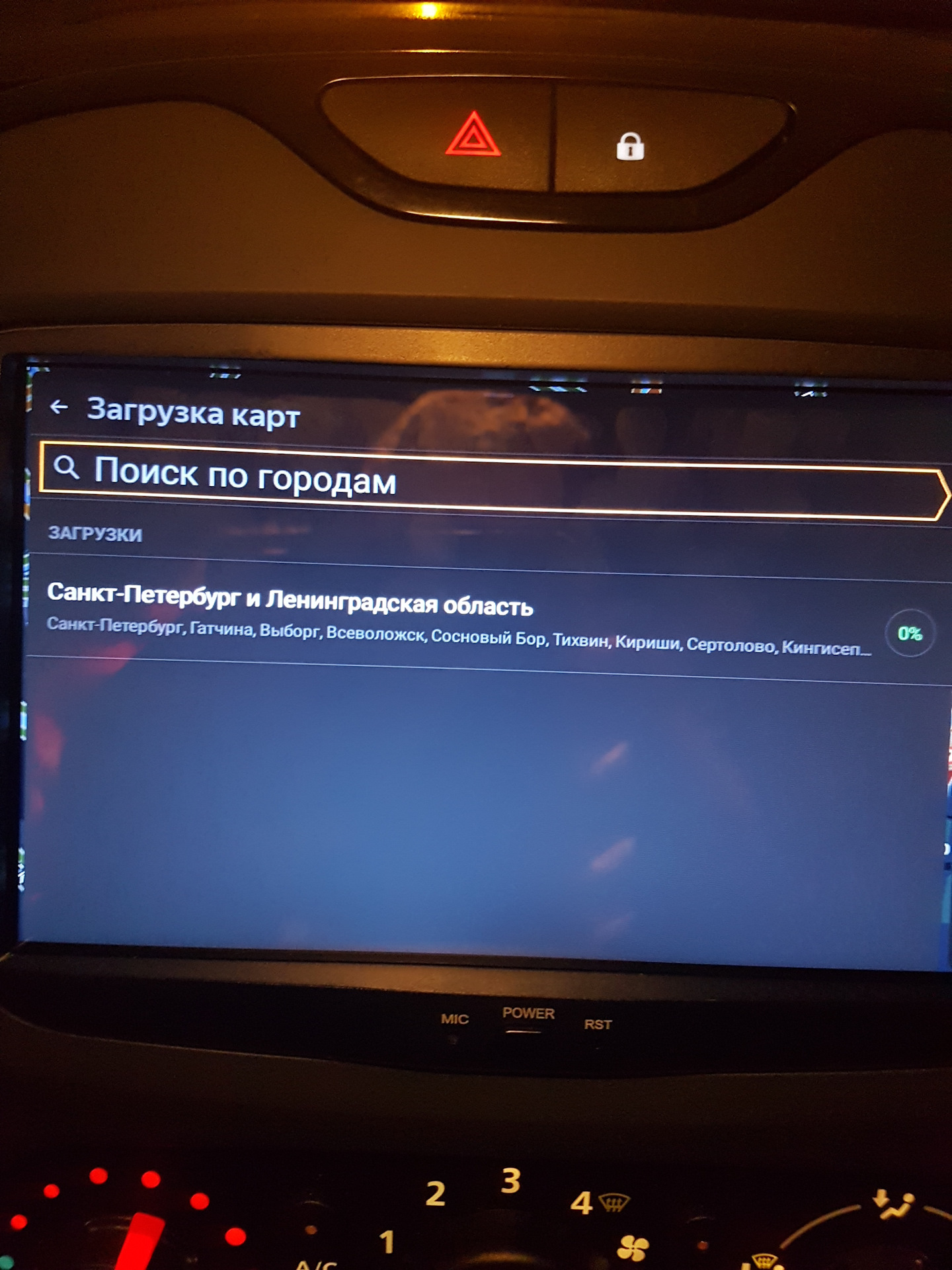

День добрый.
Столкнулся со странной проблемой. Я подключил интернет через раздучу телефона. Проверил навигацию, интернет, все ок.
Но при попытке скачать с яндекс навигатора карты для офлайн навигации, ни чего не получилось. Устройство не загружает карты.

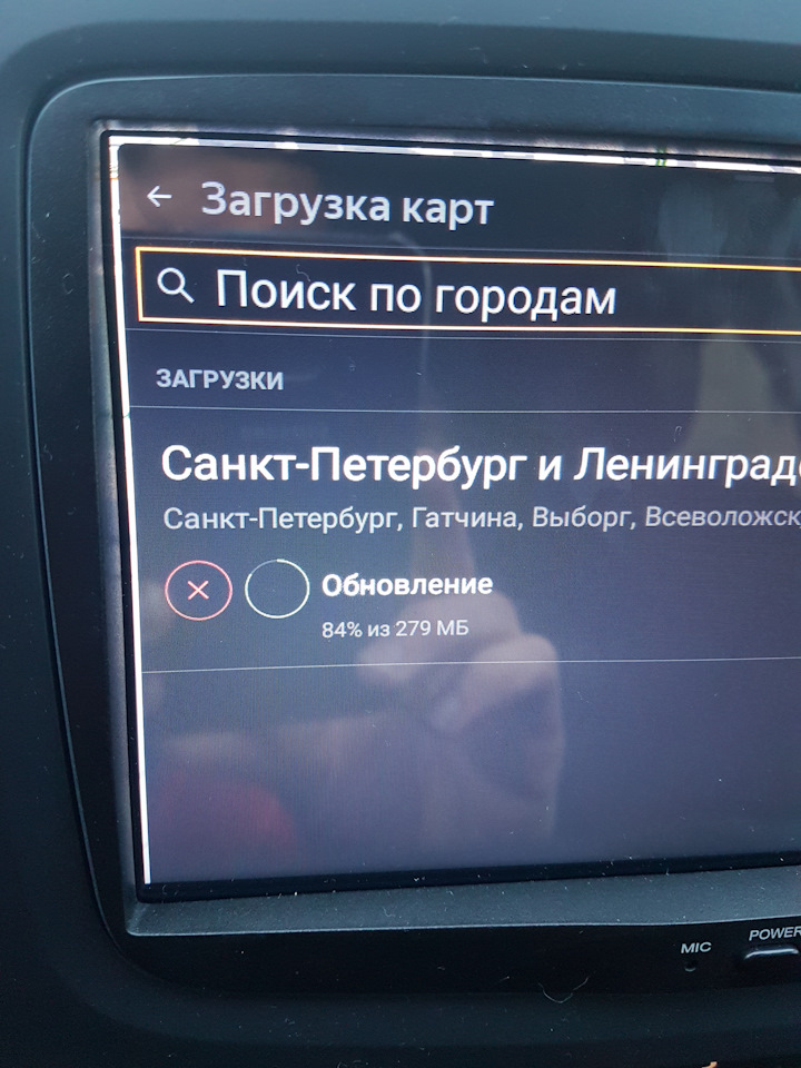

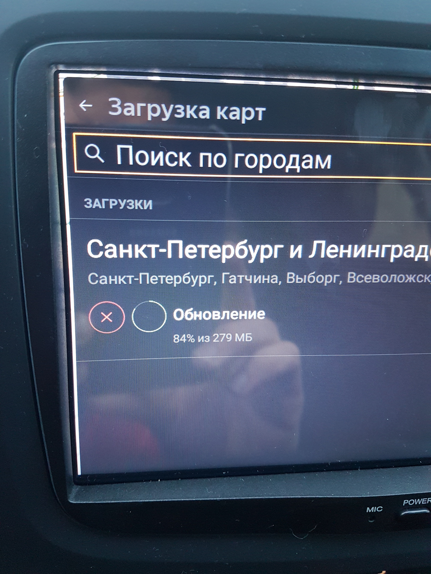

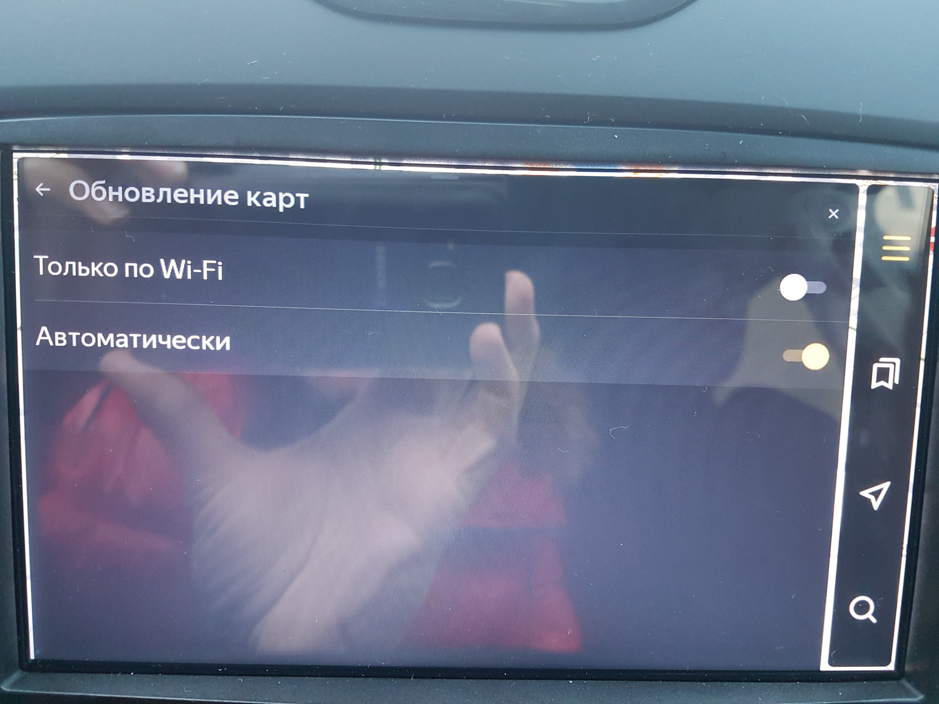

День добрый.
Нашел решение проблемы. Но надо заметить, тот, кто так придумал делать, явно что-то не додумал ))) Не логично это, что ли.
Так вот, для того, чтобы файл начал скачиваться необходимо в настройках Яндекса найти пункт Обновление карт — и там отключить — Только по Wi-Fi. Где логика? Ну да ладно. В итоге карты скачались.

А заставочка довольно-таки позорная.
Заставочку можно поменять, там есть это
Если в систему тебя запустят, обычно в таких ситуациях необходимо рут делать.
Лого загрузки и бутанимация на Т8 устанавливается штатным ПО.
Рут прав для этого не нужно.
Я не про смену логотипа, а про замену картинки с более высоким разрешением, Ведь то позорище на экране байт 15 весит, хоть у МЕДИАНАВ подглядели бы "наши бизнесмены", а не голимый китай подсовывали.
Себе такое запилил )))
Дальше качественная бутанимация Реновского ромба.
Вполне имеет право быть.
XEALM
Можете проконсультировать, как вы это сделали?
Стартлого: кидай в корень памяти ГУ любую картинку с разрешением не выше разрешения дисплея и через настройки там где смена логотипа марок авто добавляй свое изображение.
Бутанимация: так же ложим в корень памяти ГУ — Запускаем приложение BootAnimation и нажимаем три точки в статусбаре (меню настройка).
Нажать на нижнюю строчку.
Выскочит окошко. Ввести пароль: Topway
Должны появиться дополнительные файлы анимации.
