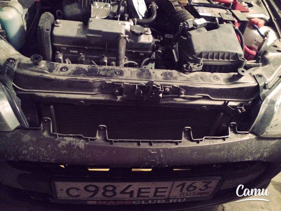

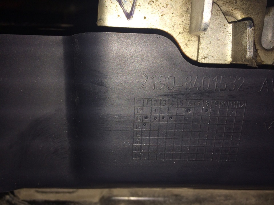

Ну что вот и доделал я решётку.И установил в авто.Так же установил Облицовка (щиток защитный) замка капота Лада Гранта 2190-8401532
Решетка радиатора Лада Калина-2 Модель: 21920-2803056

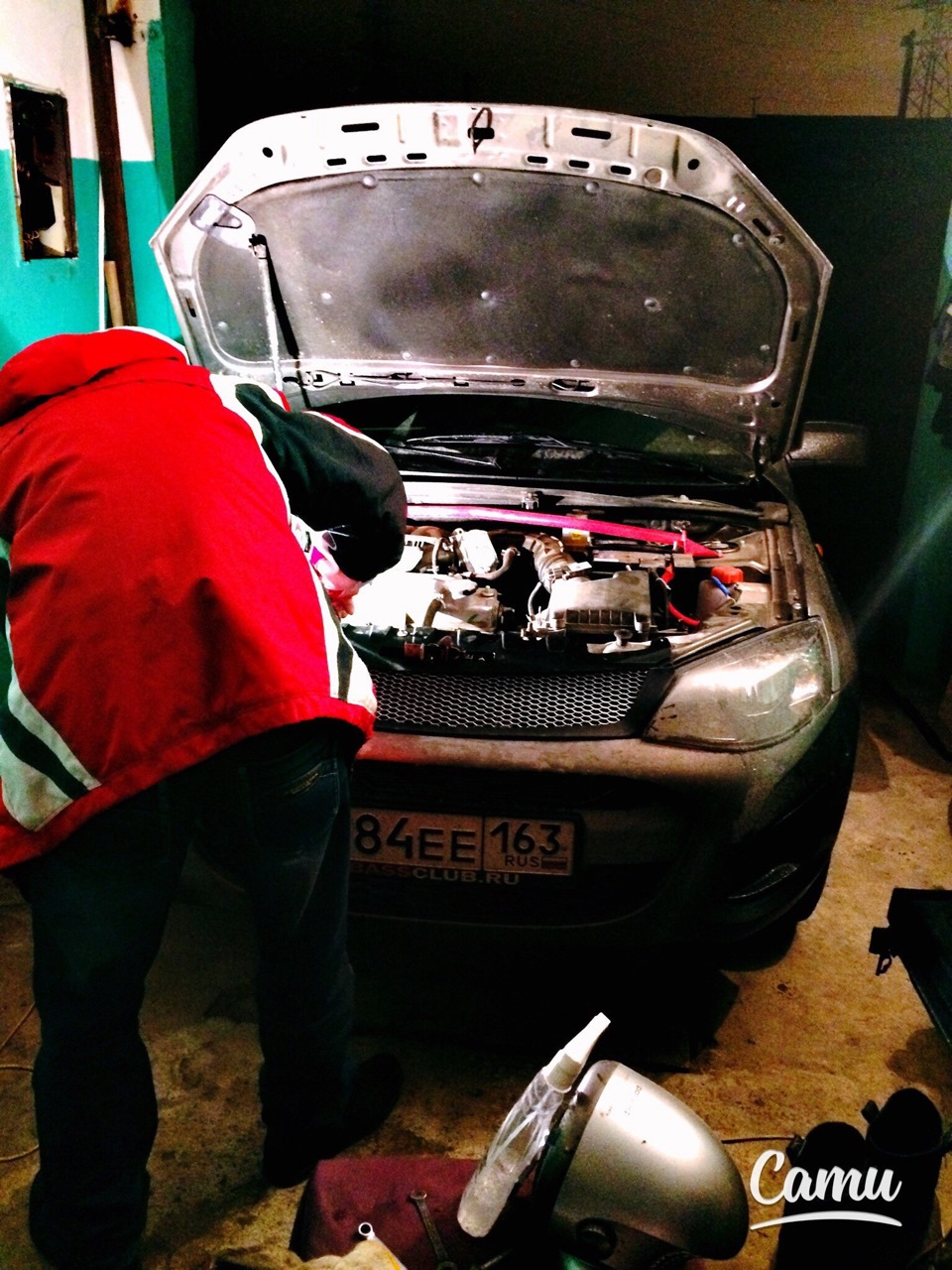

Cтавится всё просто открутил 6 болтов ключом на 10, отогнул на себя решётку.Открутил Звёздочкой 4 самореза.Акуратно вытащил решётку.Поставил новую в обратном порядке.
Теперь о затратах:Решётка — 750 рэ, Сетка алюминька — 250 рэ, 2 тюбика силикон.герметика. — 160 рэ, Облицовка замка капота Лада Гранта / Калина-2 — 180 рэ

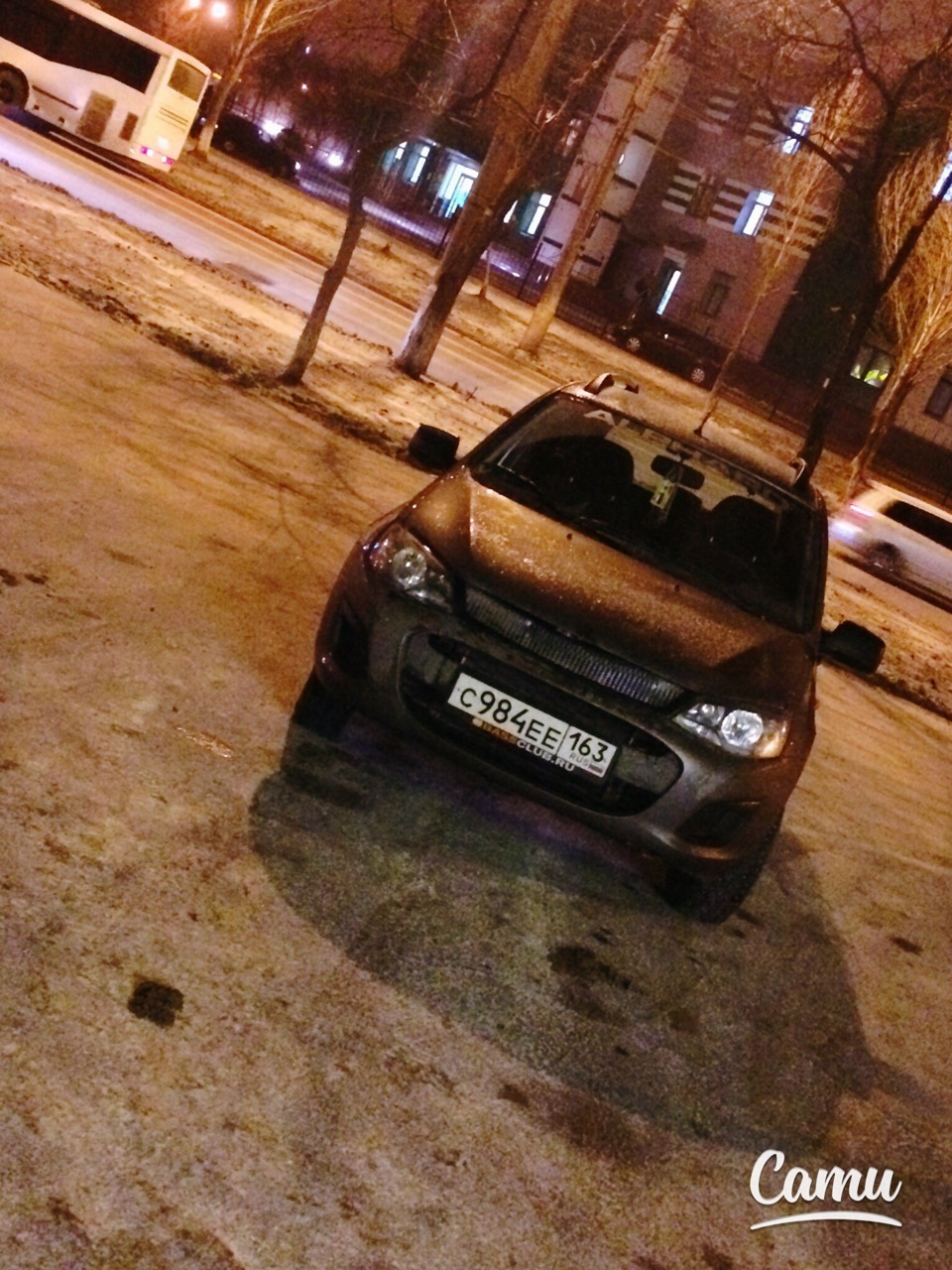

ну все теперь у тебя настоящая решетка радиатора, с дырками
хотя на зиму лучше бы заводскую, фальшрешетку
не знай.Всё отапливается норм
Понеслась жара)!
ну так немного =)

У меня вопросик один. Подскажи, щиток замка капота крепится в штатные отверстия или самому что-то делать надо?
3 болтика найти и закрутить на штатные отверстия
Ааа, ну вот я потому и спрашивал. Значит есть штатные отверстия. Винтики найдутся. Спасиб за инфорсацию)))
не за что.
