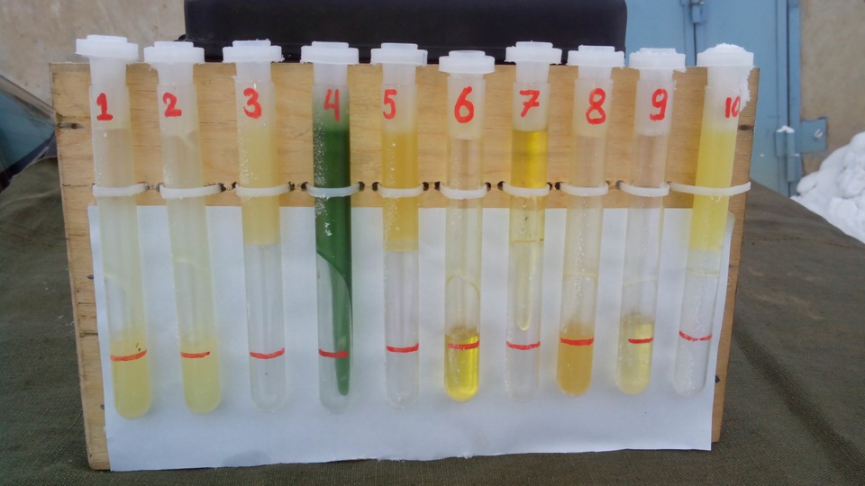

Перед подведением итогов хочу напомнить, что этот тест показывает вязкость масел при низких отрицательных температурах. От нее зависит расход топлива зимой, который резко возрастает в холодных регионах. То, что масло в мостах не застывает при движении автомобиля – это миф продавцов масел. На антизадирные, смазывающие свойства тестирование я не проводил т.к. нет оборудования.
Масла в тесте все одинаковой заявленной вязкости по SAE 75W-90, но при этом совершенно из разных ценовых категорий. От 300 до 1200р… Масла Мотуль и Митасу – это масла для LSD трансмиссий.

Изначально масло было выставлено на улицу при Т -46 и оставлено там на всю ночь…
С утра похолодало и температура опустилась до — 48… К 12 часам местного времени (+9 по UTC) пришел в гараж, чтобы съемка велась в светлое время суток.
Из за сильного холода держать телефон в руках очень не комфортно, поэтому я
решил снять все на регистратор. Положил на капот брезент, поставил в качестве подпорки ящик от инструмента. Перевернул масла и наслаждался гонкой сидя в теплой машине…
Нумерация следующая…
1- Zic.
2- Eneos.
3- Mitasu.
4- Motul.
5- Valvoline.
6- Ravenol.
7- LIQUI MOLY
8- Shell.
9- Castrol
10- ЛукОйл.
Итоги теста…
Лучшее масло оказалось Castrol
Далее Ravenol и Shell.
Слились при тесте Valvoline и ЛукОйл — превратились в солидолоподобную твердую массу. Чуть лучше аутсайдеров оказалось масло LIQUI MOLY — оно маленько шевельнулось.
Zic Eneos — середнячки. Смущает то, что меняют цвет на морозе азиаты.
Из масел для LSD мостов победил Motul.
Более подробно о маслах участвовавших в тестах смотрите тут
Где покупались масла?
В магазине RAVENOL на Б/Марлинского был куплен Raenol и Valvoline
В Магазине СВЕТОФОР был куплен Castrol и ЛукОйл
В Магазине КАРМЕН был куплен Shell Motul Eneos Zic

Извините, но тест мягко сказать выглядит притянутым за уши. Поясню — через несколько минут движения любое масло будет разогрето. Так, что от "текучести масел при низких отрицательных температурах НЕ зависит расход топлива зимой"
Не собираюсь Вас переубеждать. Но вот моя машина на Валволайне, через 20 минут после выезда из теплого гаража отказывалась хорошо катиться в — 45… А после перехода на Шел — нормально катится весь день… Может это совпадение не связано с заменой масла в трансмиссиях. И еще — попробуйте в -50 остановиться на зимней трассе, покушав в кафе и поспав пару часов продолжить движение на Лукойле. Греть мосты Вы будете до дома :). Думаю, что мой притянутый за уши тест после этого покажется Вам очень правдоподобным…
соглашусь, MedvedBaloo просто не местный и никогда не оставлял на улице машину в минус -50 ;)

А вот LSD Motul меня удивил… ради такого дела можно обычный при случае сравнить с тройкой лидеров :)
Теперь напрашивается другой вопрос ?! Вот масло равенол текучее всё ок, а как оно живёт при положительных температурах, вот проехал я 380км в Сангары например, побуксовал местами на зимнике, масло нагрелось в мосту до плюс пяти, и на улице -15, вообще как вода будет ?
Теперь мазуту надо нагреть и посмотреть как масленная плёнка держится на поверхности металла ну и фрикционные свойства проверить как-то
Откровенно говоря я озадачился выбором масла с целью получения наилучшего качения автомобиля и меньшего замерзания мостов зимой. Весной я перебираю подвеску и перехожу на 80W-90 и спокойно езжу до осени.
Раньше заливал масла покупая их по наитию и шестому чувству. В этот раз решил системно подойти выбору масел, поэтому и перебирал самые популярные масла в Якутске покупая их в разных местах.
спасибо я лью кастрол везде и только синтетику
а после 30ти минут на улице в прошлом тесте ЛиквиМолли показал себя нормально. Я расстроен :)
Хотя давно хотел попробовать Равенол, вот есть повод
Ravenol — оказалось лучшее масло в соотношении цена/качество
Например LIQUI MOLY при ценнике более 1000 р с трудом стартовало.
Равенол стоит 450 р. При этом не поменял цвет и рванул получше Шела.
Валволайн — даже не стронулся, хотя в анотации заявлено -45 легко держит.
