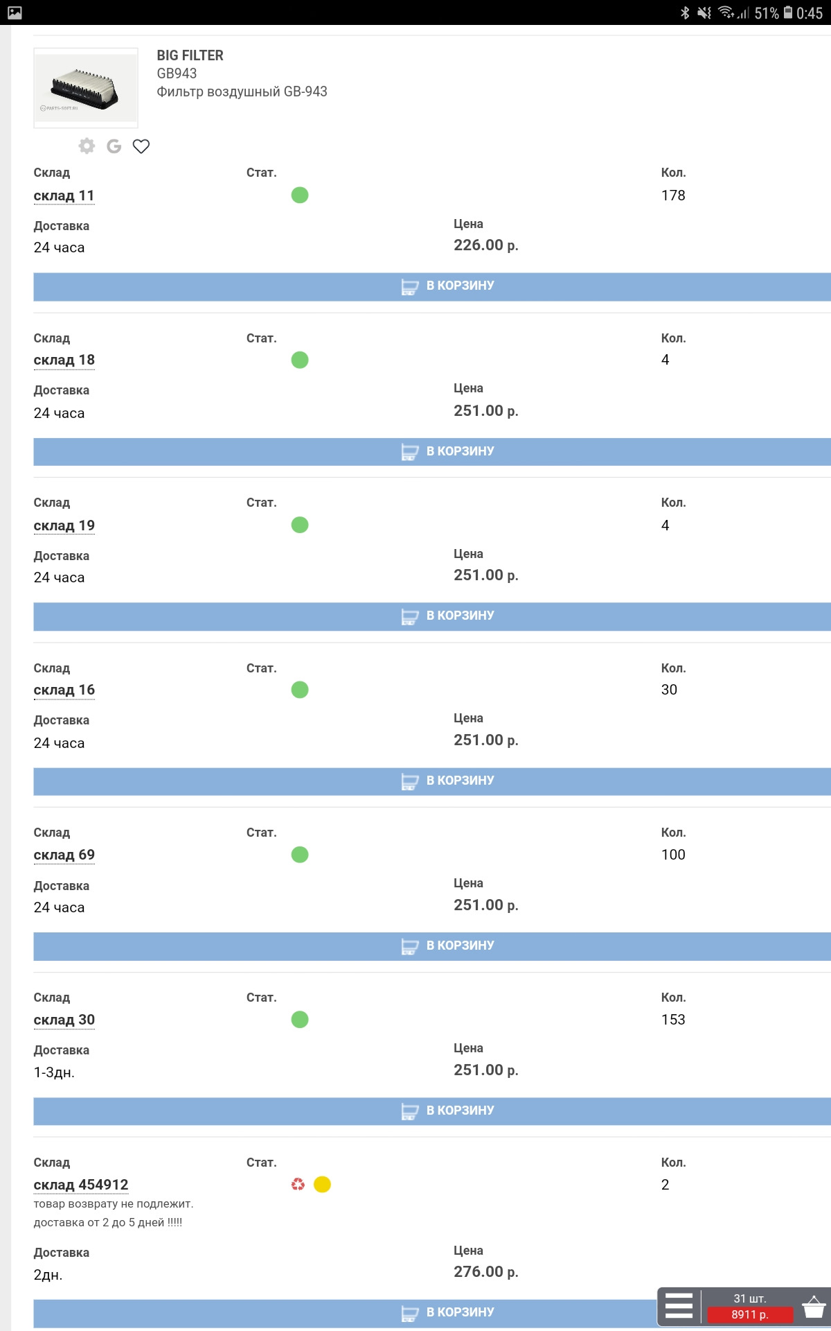

5) BIG GB943 — раньше был без перегородки, недавно увидел фото с перегородкой (ССЫЛКА). Тестов пока не нашел.

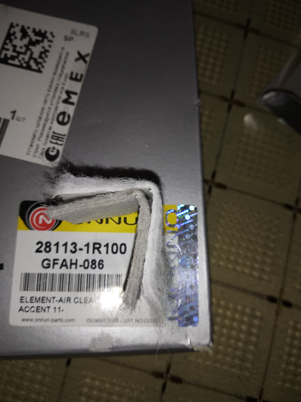

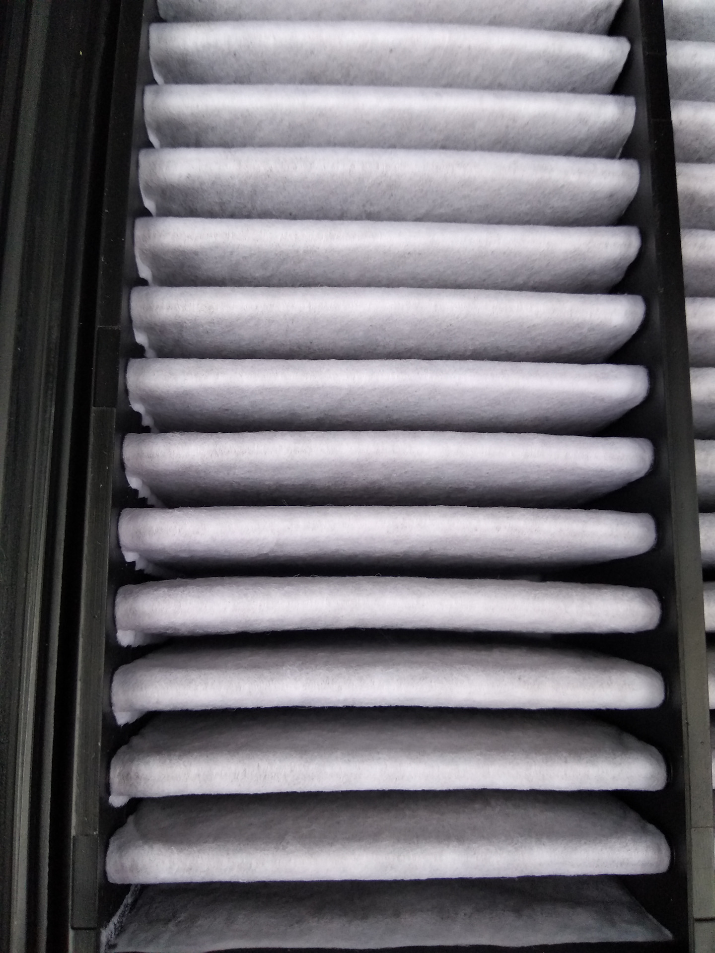

Поступает очень много информации, что фильтры 3-8 часто приходят БЕЗ перегородки! Это чистая лотерея. Почему так? Просто эти фирмочки ничего не производят, это обычные упаковщики, они покупают у разных китайских заводов. Если где-то закончилось — то возьмут на другом заводе совершенно другой фильтр. У меня ощущение, что фильтры с перегородкой хорошего качества делает лишь несколько заводов и количества фильтров просто не хватает для всех желающих…

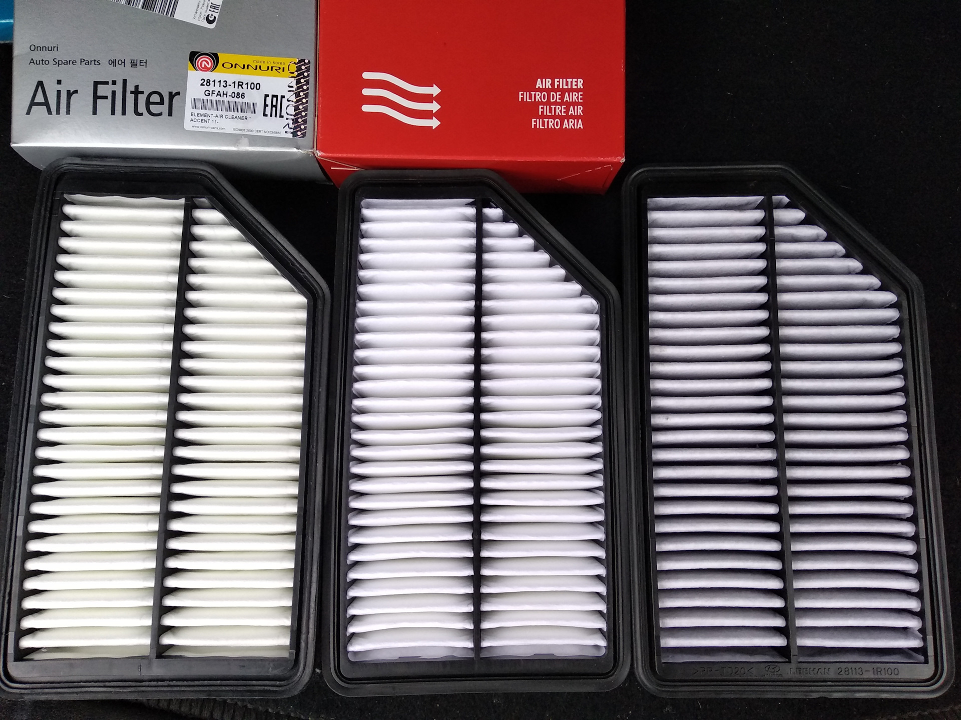

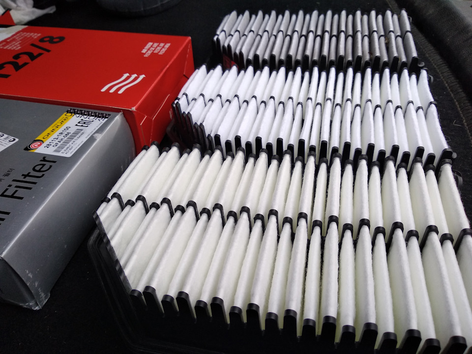

А мы сейчас сравним удачный (хороший) экземпляр Onnuri с Filtron и Оригиналом (размеры, материал, резинку и сделаем разрез).
Сразу краткие итоги (а затем более подробно):

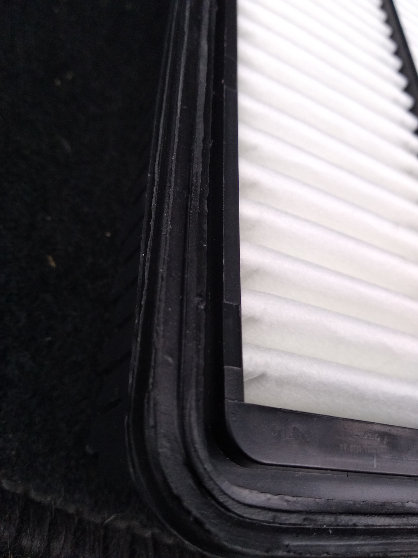

Onnuri — соответствует Оригиналу по толщине материала, но резинка кривая до ужаса, возможно большая толщина резинки компенсирует кривизну, но лучше поставьте резинку с оригинала… Но повторюсь, Onnuri может прийти совсем иного качества, с тонкой бумагой и без перегородки.
Filtron — разочаровал, самый тонкий материал, в фильтрах такого типа толщина влияет не только на пылеёмкость, но и на качество фильтрации, а вот резинка отличная.
Оригинал — лучший, идеальный, качество всегда одинаковое! Но много подделок.
Кстати у оригинала и Onnuri корпуса, как близнецы, явно с одного завода (в этот раз, а в другой раз может быть иначе).
Подробности в подписях к фото.
1. СРАВНЕНИЕ РАЗМЕРОВ И ФОРМЫ.

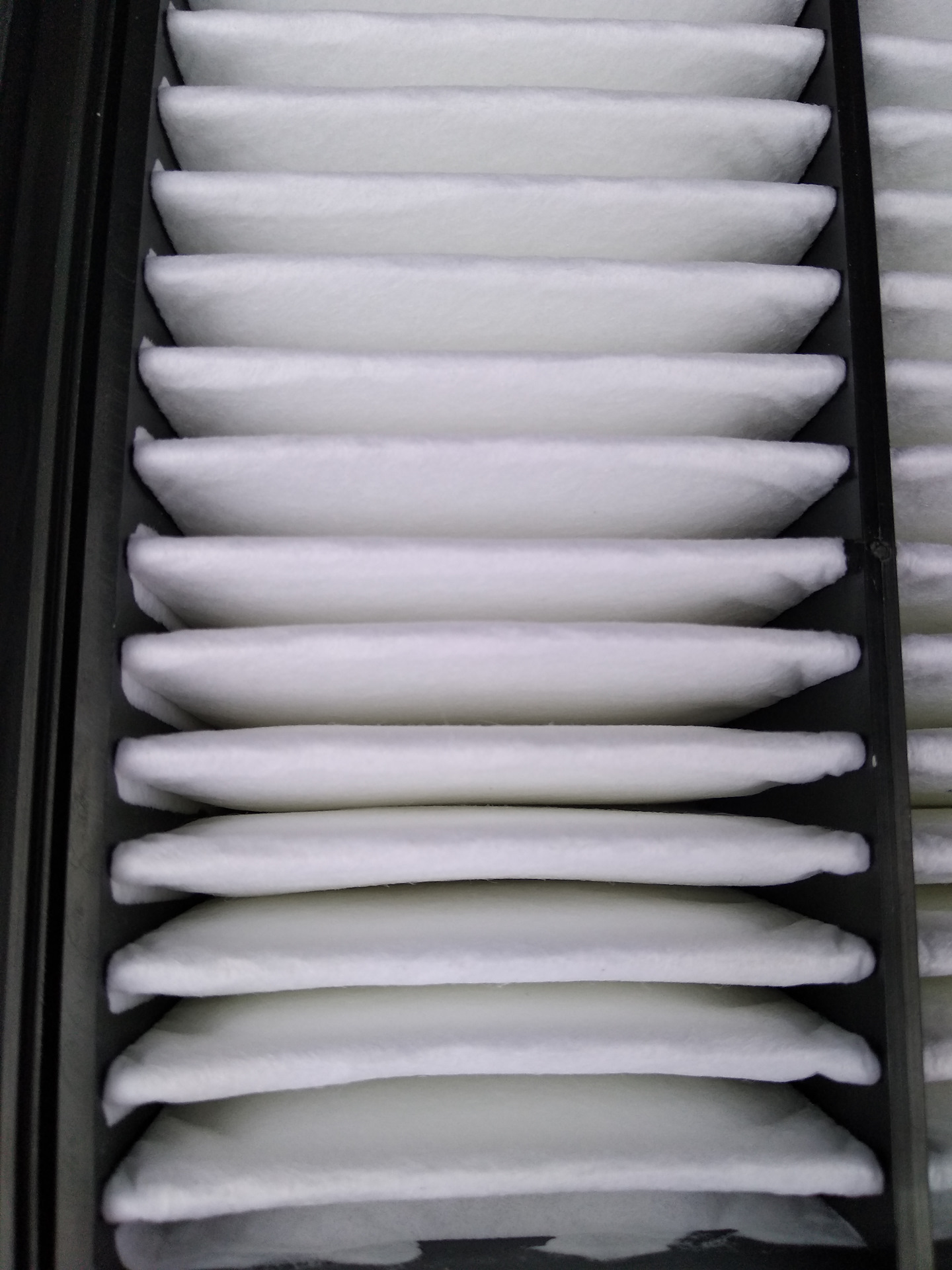

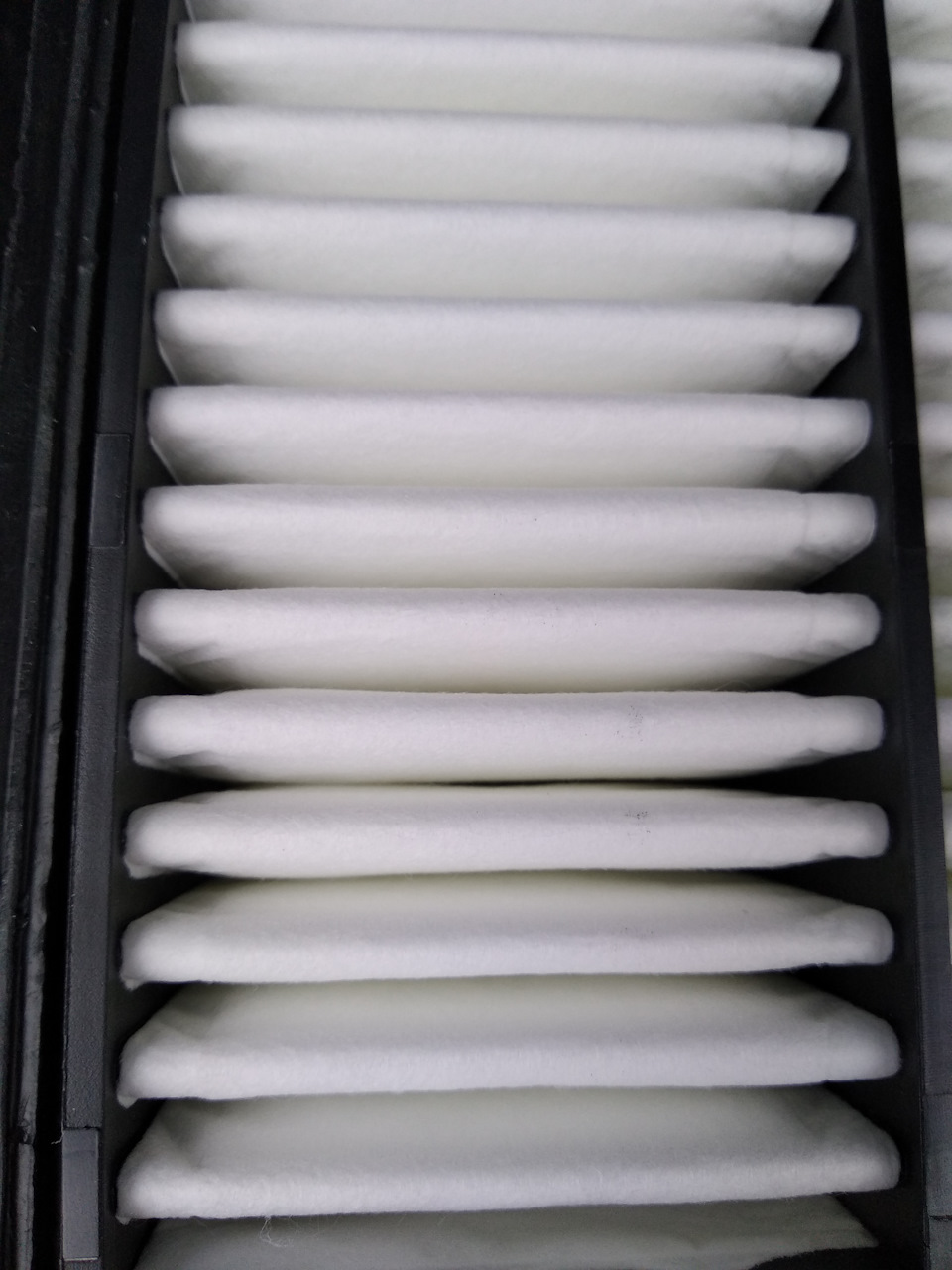

2. СРАВНЕНИЕ ФИЛЬТРУЮЩЕГО МАТЕРИАЛА.
3. СРАВНЕНИЕ УПЛОТНИТЕЛЬНЫХ РЕЗИНОК.
4. РАЗРЕЗАНИЕ ONNURI И ОРИГИНАЛА.

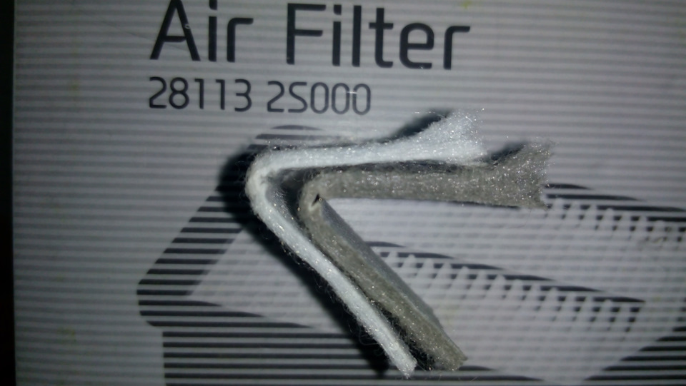

5. РАЗРЕЗАНИЕ FILTRON и ONNURI (добавлено спустя несколько месяцев)
По факту, после каждого фильтра внутри короба пыли не обнаружено. Единственное резинку от Onnuri я сразу снимаю и ставлю от оригинала.

Onnuri 2022 год. Перегородки нет, резинка отваливается, бумага тонкая. Как ты и говорил, это перепаковщик и неизвестно что положат завтра…
Мне тоже такой приходил, а также Patron и SpeedMate без перегородки. По тестам они очень плохо фильтруют. Тогда уже брать AMD или Mando, они дешевле и нормально фильтруют.

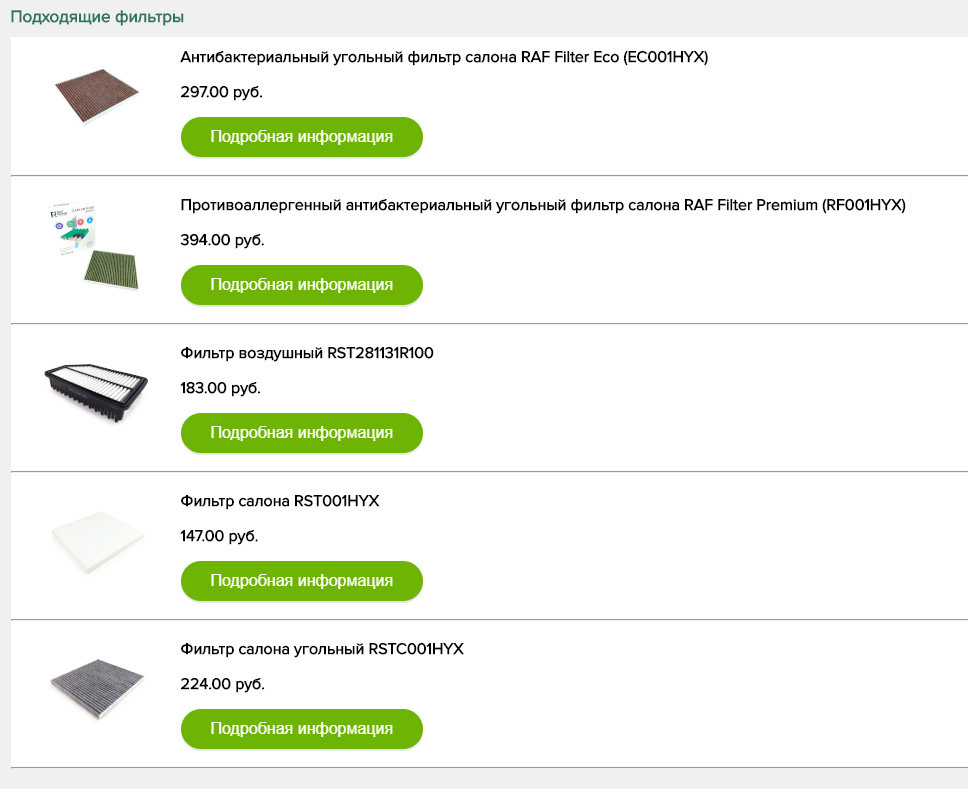

Фильтр воздушный RST281131R100
raf-filter.ru/catalog/fil…vozdushnyy_rst281131r100/
О, пятый :)
Мне нравится их угольный салонник (который без зеленого слоя)
Вот тока заказал их воздушный… Там без альтернатив RST281131R100
А из салонников думаю, что выбрать. Угольный вроде не самый кошерный.
Фильтр салона RST001HYX
147.00 руб.
Фильтр салона угольный RSTC001HYX
224.00 руб.
Антибактериальный угольный фильтр салона RAF Filter Eco (EC001HYX)
297.00 руб.
Противоаллергенный антибактериальный угольный фильтр салона RAF Filter Premium (RF001HYX)
394.00 руб.

По первой и третьей (счет с конца записи) фоткам показалось что оригинал трёхслойный. Слои чуть тоньше, но всё же их 3. Опять же как показалось.
Фильтрон забивается почти в 2 раза быстрее оригинала — проверено лично.

Я не выдержал и разрезал Onnuri, тему обновил :) Там два слоя! :)
Теперь склеивай и ставь)))
Я разрезал подделку и оригу. Разница есть. Орига больше пушистая и толще. Плотность ближе ко выходу нарастает почти как бумага. На подделке тоже плотность меняется, но не так. Менее пушистая, меньше ворса и на выходе меньше плотность. Даже штангенцируулем померил. При легком нажатии орига 1,5мм, подделка 1,2мм
На фото орига грязная. Резал ножницами
Вот на сжатие я не попррбовал, вечером проверю. А то было у меня ощущение, что оригинал поплотнее все же.

Проверил, Оннури после сжатия становится чуть тоньше и ощущается менее плотным, чем сдавленный оригинал, померить правда было нечем, но картина примерно как у тебя.
Похоже его в подделку и кладут.
