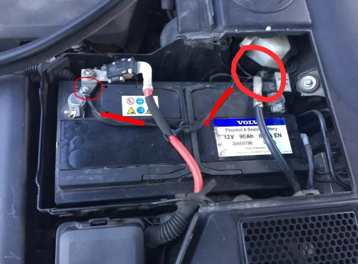

Ничего необычного. Я бы сказал, внеплановая плановая замена аккумулятора. Выбор был изначально в сторону оригинала, поэтому особенно не расстроен из-за стоимости. Трудностей с заменой не было, просто немного неудобно. Старый по дате — 26/13, новый — 15/18. Есть ли смысл ехать на VIDA, чтобы что-то там сбрасывать пока не знаю 🤔 И ещё, необходимо ли его с определенной периодичностью снимать и на зарядку? Поездки короткие.

BMS сбрасывать точно нужно. Аккумулятор меняется на новый, а понимает его система как старый и заряжает соответственно. Выход из строя гарантирован через мин. промежуток времени.
Если поездки короткие, то ждите сообщения скоро…что АКБ разряжен опять. Я поставил, AGM оригинал. Тоже не много катаюсь, особенно зимой. Ещё совет. Раз в три месяца АКБ на подзарядки ставить. Можно не снимая с авто. Я вывел провода от зарядки. Подключаю не снимая даже крышек. Хорошее только ЗУ купить нужно. Ещё отключите провод от BMS. У вас генератор в светлое время суток будет нормально заряжать АКБ. Если есть вопросы — по АКБ и ЗУ…информация в БЖ. Если не найдёте — пришлю. Будут вопросы — готов на них ответить.

У меня в прикуривателе вольтметр. Наблюдал. Как с плюса клемму снял. Тут же нормально стал заряжать, но ошибку по Вида выдаёт толь лишь.

Как отключить провод BMS?
Слева клемму снять с + или справа снять фишку.

BMS проведет переадаптацию сама. Если сидит куча ошибок по АКБ (когда он на машине сдох и гирлянда висела) — тогда надо Подключить сканер. В остальных случаях BMS определяет внутреннее сопротивление АКБ (и довольно точно!) при пуске двигателя.
Два раза в год, или хотя бы раз в год перед зимой ТО делаю, обычно сопряженное с заменой фильтров, масла и так далее (в VIDA есть требования, отдельный вопрос их несоблюдение при ТО год), тогда же делаю и ТО АКБ. Проверка уровня, плотности и состояния электролита на отключенной от авто АКБ, зарядка (можно и рекомендовано заряжать прямо на авто) с десульфатацией, чистка и смазка клемм, проверка вентиляции АКБ (трубку продуть воздухом). Это все доступно.

А что будет, если без адаптации Вида, а до этого пару раз садился акум прямо на машине с сообщениями?
Может некорректно определяться состояние АКБ. И АКБ раньше сдохнет. Теоретически:)
На три зимы однако хватает без адаптации.
На 7 при должном обслуживании
