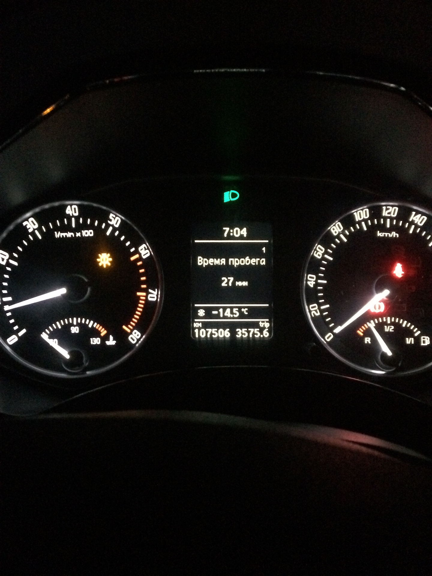

Умер термостат, ну и поменял антифриз за одним. Антифриз Febi (концентрат) греется сейчас на ура! Термостат KNECHT/MAHLE 560 рублей и FEBI (3*1,5)1374 рубля

Как проявилась неисправность?
Не греется машина, а сейчас как и было до 90 на ура!
