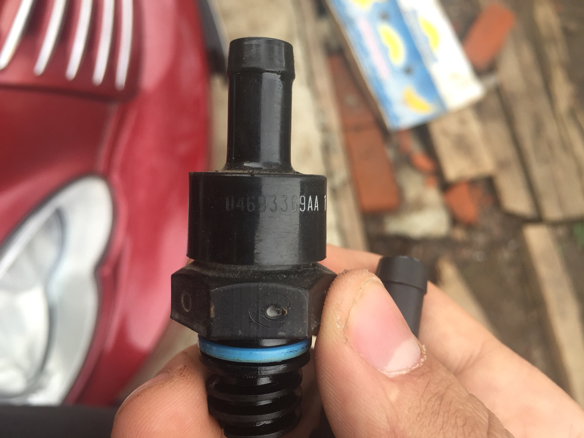

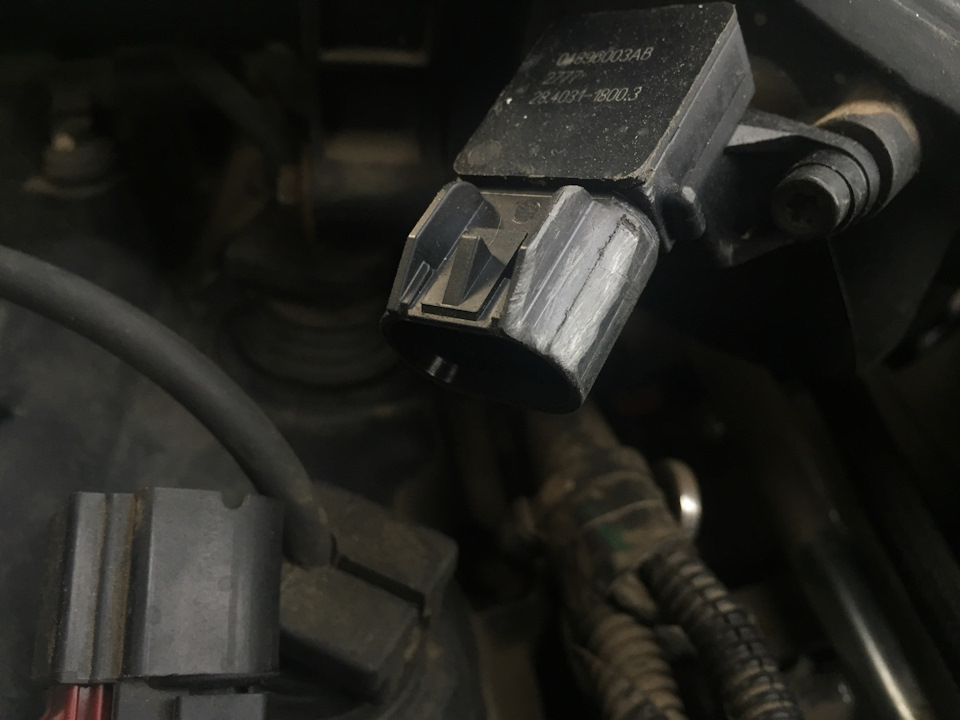

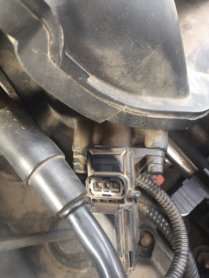

Ну что делать, заказал в автодоке (самая быстрая доставка — 2 дня) за 4800 датчик BMW 12141485845. Али-датчик будет прозапас. Так же в емексе купил термостат и клапан PCV. C MAP датчиком получилась интересная ситуация, датчик для 2.4 (4896003AB)стоит 2700, а для 1.6 (4686684AB ) 7800. Разница только в разъёме. Купил для 2.4 и напильником срезал пластиковое ребро и все отлично встало и заработало. (Купил, т.к читал что из-за него могут быть проблемы с нестабильным хх и тд, да и в целом у него срок службы 100ткм, потом рекомендуется менять)
Клапан PCV не подошел! (FRAM FV405 )Оказалось на 1.6 он другой (пора бы уже привыкнуть к этим особенностям) вернул, жду возврата.

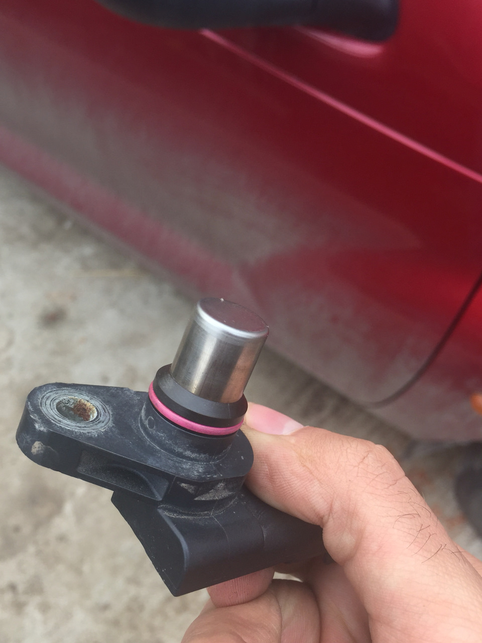

Датчик новый, за исключением следов на боковой поверхности датчика (так и должно быть?) на замену датчика ушло 10мин. Нужно снять трубку с бачка гур, чтобы открылся датчик и разъём. ОСТОРОЖНО — потечёт масло с бачка!
Чтобы открутить — нужна трещотка и удлинитель, который вставляется через отверстие напротив датчика(есть на фото)

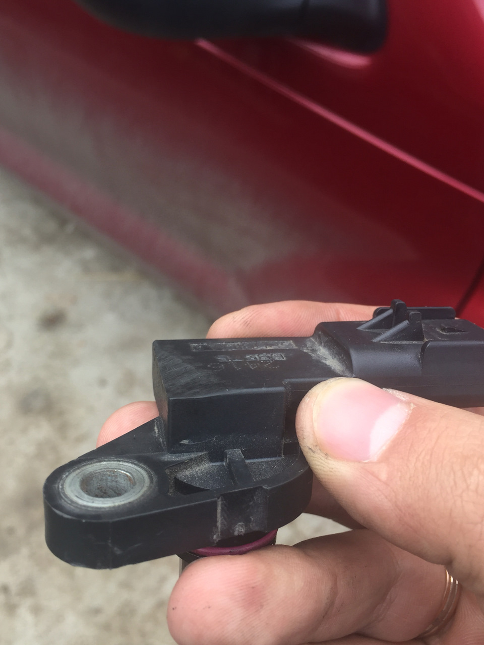

Старый датчик снял — (на фото я его протер немного) на нем так же была потертость от шланга, очень серьёзная!

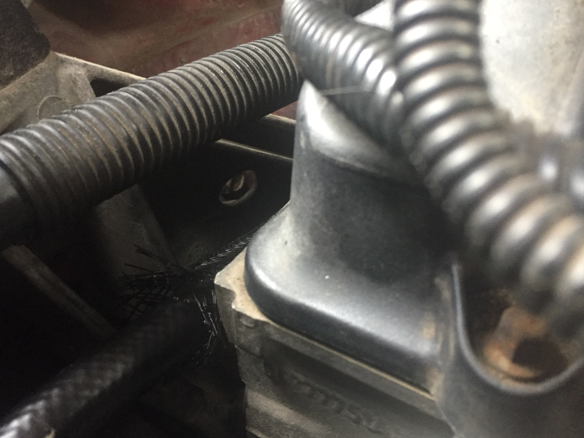

Датчик поменяли, следующий этап — термостат. Купил Gates TH30491G1 . Чтобы до него добраться, нужно снять Аккум и корпус возд.фильтра. Слить антифриз с радиатора не получилось, т.к ямы нет и под машину не подлезть. Было решено открутить патрубки с корпуса термостата и осторожно медленно сливать его вниз под машину в таз (других вариантов не придумали) патрубки снять не удалось((( вся резина под хомутами просто срослась между собой! Пришлось откручивать корпус термостата вместе с патрубками. Полился антифриз из отверстия — медленно под машину слили где то 1.5л. Это было то ещё занятие! Сняв кое-как корпус термостата увидели там виновника — сняли и проверили в кипятке — открывался, но очень долго и медленно. Поставили новый, добавили герметик и закрутили, все собрали. Процедили антифриз и залили обратно в радиатор. Через 4 часа, как и положено по инструкции, завели авто. Двигатель стал работать ровно, без сбоев. Начал прогреваться и вышел на среднюю температуру где-то через 10мин. Выехал на улицу прокатиться — раскрутил обороты до 5-5.5т, думал взлечу. Машина стала отлично разгоняться, без рывков и затупов, как это было раньше. Молний нет. Плюс на хх работа двигателя стала адекватной, около 800 оборотов, не шумел и не дергался.
