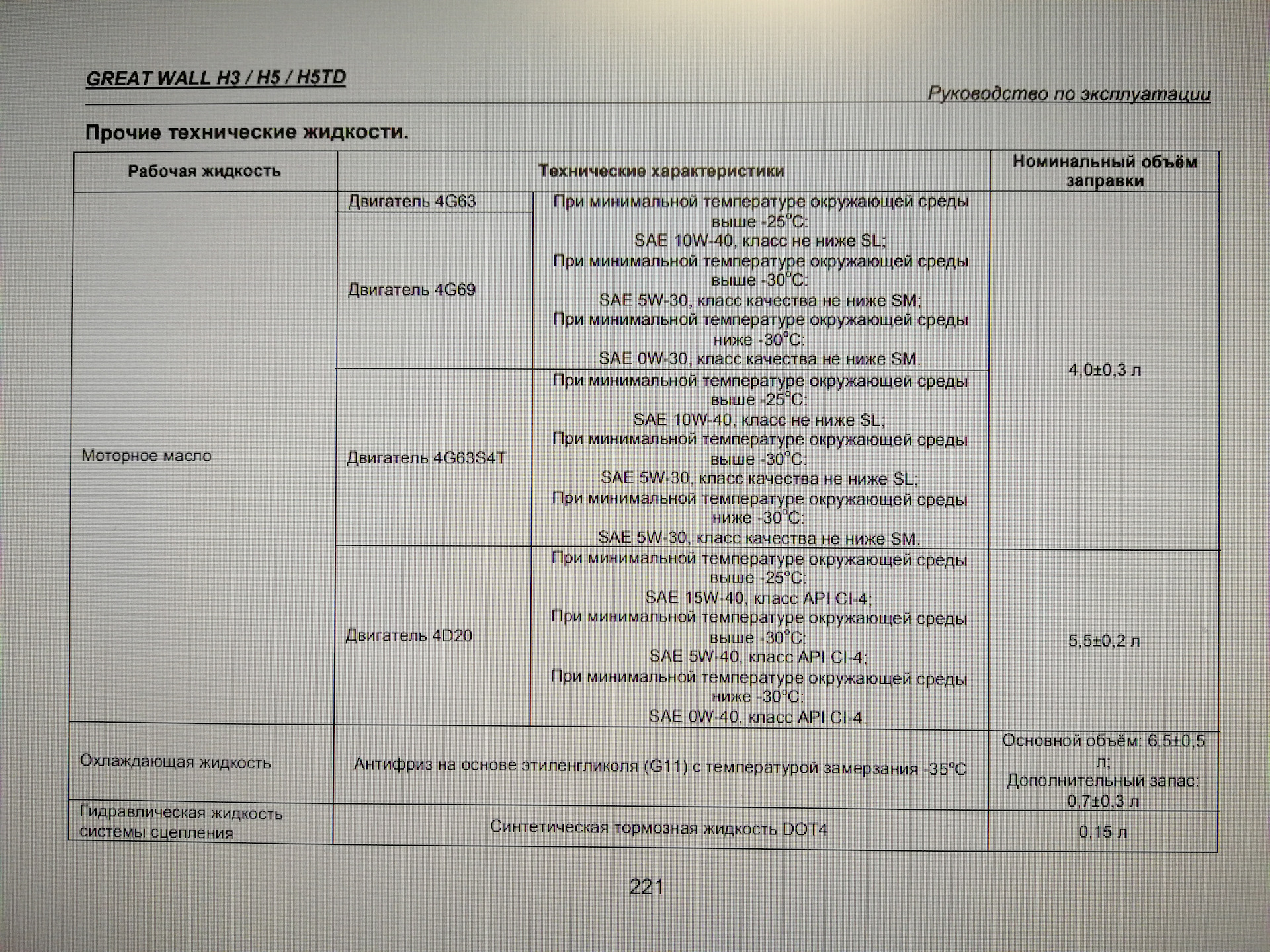

Так не у всех в мануалах написанное, что надо именно g11 лить, уже ведь неоднократно скидывали скрины. Я лью g12 и все хорошо и с завода похоже, что g12 был залит…

Так а где написано g11?
Человек и фото выложил, где страница из паспорта к автомобилю.
Основа — Этиленгликоль. А это и 11 и все 12 со всеми плюсами…
Знаешь, а ты уверен в той книге ? Один перевел по своему, другой напечатал по своему ?
Ну g11 на любом языке будет g11.
Хоть в Зимбабве.
Суть в том, что у всех антифризов, основа одна. Отличия, в пакете присадок.

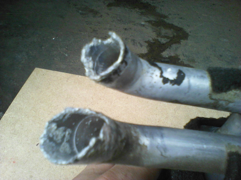

Если ещё не видел, на посмотри, что делает G13 с нашим движком!
На своих ошибках учимся — это называется! Или, дурная голова рукам покоя не дает! ))))
www.hover-club.ru/forum/i…=10027&page=8#entry859548
Не советую так экспериментировать!
ну хз… г13 пропленгликолевый, но по присадкам как г12++. на г12 ездят спокойно, на г13 тоже по идее должно нормально все быть. пропиленгликоль намного нежнее этиленгликоля. но это всё теория)))
Ага ключевая фраза — " должно быть!"
После этого, радиатор печки битком забит, и патрубки смотри какие обглоданные!

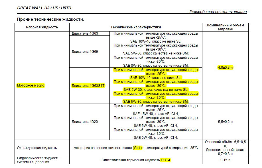

Если в книжке написано G11, то зачем экспериментировать? Я думаю инженеры на заводе не глупее вас. Тема более зачем вообще это все? Не нравится синий цвет а красный красивенький?!))) потому что в эксплуатации у них разницы особо нет. Я себе заливпл разведённый качественный концентрат G11, третий год а он как новый, ни запаха, ни мути, ни осадка. Поэтому не пойму подобные посты. Нахрена лить что то другое? Чем G12-13 настолько лучше 11-го? Когда я себе выбирал, думал тоже взять 13 или 13, но почитал и понял разницу, к них разный состав и они идут для разных движков. Если же вместо 11 залить 13, то может пойти окисление, а это ни к чему хорошему не приведёт. Это тоже самое, если залить масло GL-5 в кпп, которая рассчитана на GL-4.
Если приглядеться внимательно, то видно, что в моей книжке НЕ конкретизируется определённый тип G11 или G12. Оба типа созданы на основе этиленгликоля, что соответствует руководству.
У меня так же написано! А у некоторых четко прописана марка. Отсюда весь и сыр бор.

У меня в книжке четко прописано только G11

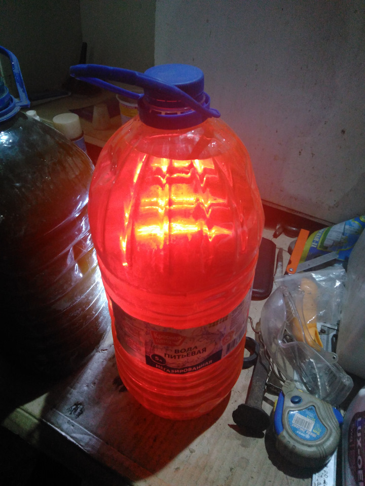

В правой бутыли слитый G-12 после года работы. Слева палёный G-11 на который я решил перейти, после как начитался "рекомендаций", проехав 200 км, слил нахрен его, промыл дистилированной водой на 3 раза, и залил G-12, на котором год отработал.
Если рассудить что основы у обоих одинаковые, а именно «этиленгликоль»- то судя по мануалу годится к использованию и G11 и G12. Разница у них лишь только в составе противокоррозионной присадке, которая в G12 не дружит с цвет метом. Алюминий как цвет мет с точки зрения логики я пологаю в этом случае рассмотрения к этому не относится, т.к. двигатели нового поколения с алюминиевыми блоками используют явно не G11, иначе нонсенс получается. А что у нас еще из цветнины присутствует в наших моторах, которые омывает ОЖ? Разве что только латунные корпуса ДТОЖ. Радиаторы, что отопитель салона, что охлаждения -из алюминия. Вывод напрашивается такой: если радиаторы не медные/латунные, то G12 -можно…но! вернемся к датчикам. У других иномарок с рекомендацией G12 ДТОЖ анодированные чтоли?🤔
Вот головка, после ровно года работы на G-12. Где чё съело?! Скорей от палёного антифриза сожрёт, чем от этого.
Вот это уже факты! БлагоДарю!
Да не за что. Всегда пожалуйста! На уазике, давно от палёного тосола съедало, дак там такие раковины были, до камер сгорания, с рублёвую монету. Варили аргоном, потом строгали, потом шлифовали. Тут просто тряпкой протёртая поверхность. Проверяю под керосином.
