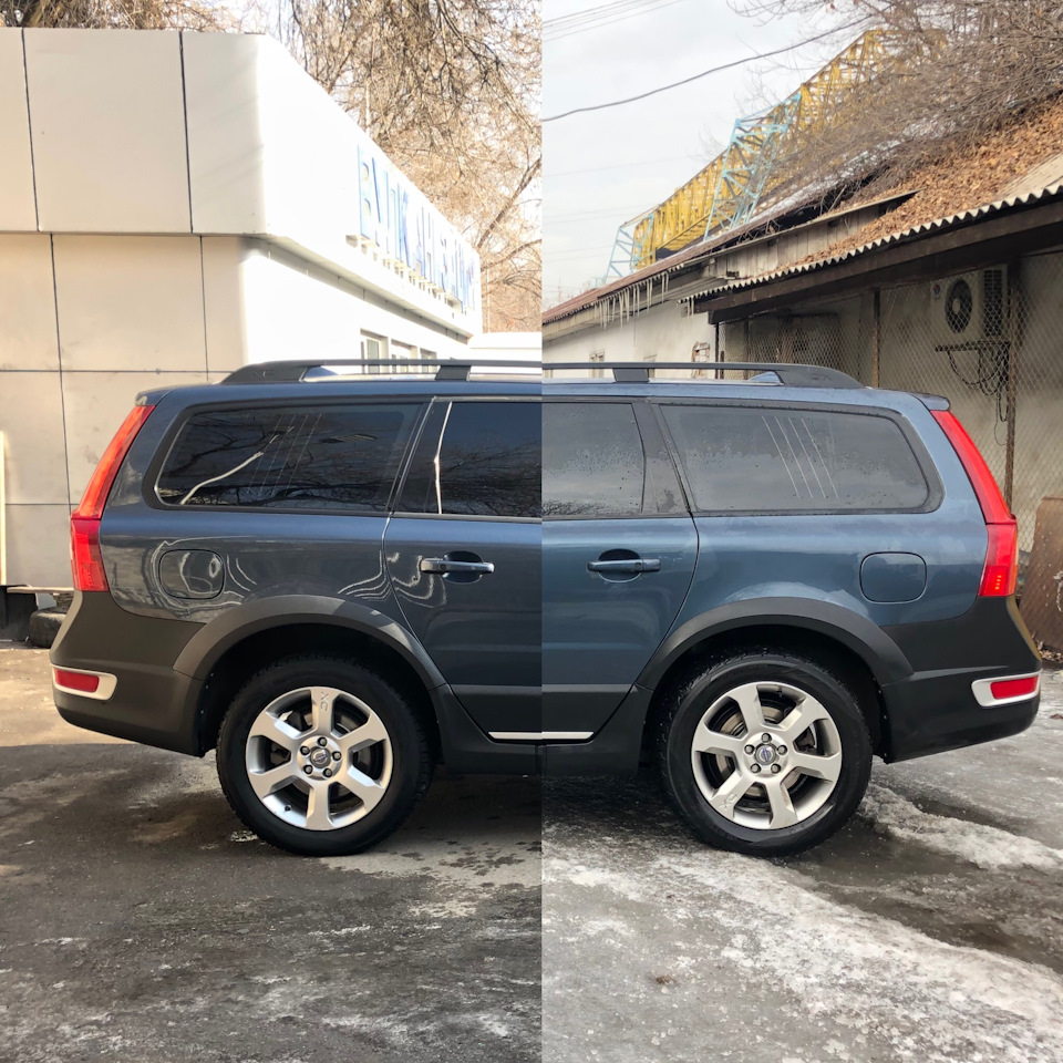

Результатом доволен, с учетом мертвого аморта управляемость небо и земля. Несколько дней кайфую.
Если вдруг что пропустил пишите. Пока не поставил передние проставки, как поставлю так и будет фото, до и после.

Проставка 30 мм сзади. А насколько в реальности изменилась высота? С передом всё понятно- сколько поставишь, настолько и поднимется, а вот с задом — опора же посередине рычага получается… В смысле, пружины стоит почти посередине рычага, и изменив это положение на 3см, опора колёса, по идее должна измениться больше. Или я двоечник по геометрии…
Учился хорошо)) действительно длинна рычага, геометрия и все такое. И было бы так если пружина стояла к рычагу под прямым углом. В общем получилось, как я хотел машина поднялась равномерно с передом.
Подскажи пожалуйста что за проставки от уваза и где их брать
Фото результата давай.
Фото будет, как пружину просядут немного, и после того как поставлю проставки переда, а то сейчас смотрится как задранная попа. Ну честно говоря машина грязнючая, помыть доехать не могу.
Хорошо. Потом общий сделай.
Фото авто после замены? Если есть и "до", то вообще супер
