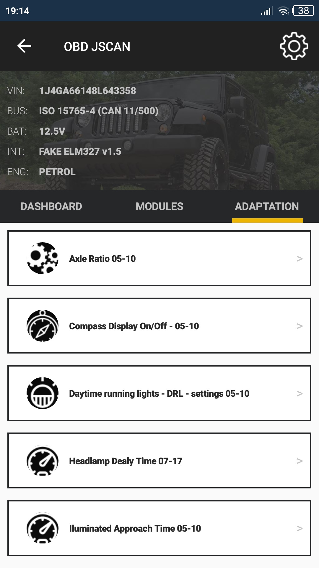

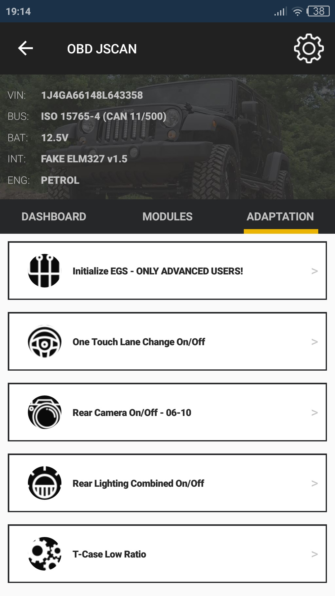

Обновилась прога, добавили адаптации не много правда, но уже что есть, например очень важная для меня функция была это отключение датчиков давления в шинах, включение DRL в виде дальнего света или противотуманок или евросвет. Изменение диаметра колеса для правильного считывания спидометра и ещё различные функции которые я не знаю и поэтому в них не лезу. Да кстати прога теперь поддерживает яблочную оболочку. Не реклама.

Поэкспериментировал немного. При активации Euro lights включается ближний и габариты, но без подсветки приборов, при активации ближнего или ПТФ — соответственно они, без габаритов и подсветки приборов. А вот с дальним — косяк. Раньше он загорался в пол-накала, а теперь на 100%. Надо писать разработчикам, пусть добавят регулировку яркости включения дальнего, а то встречные охуе@т и моргнуть возможности нет. Но это мой частный случай. Активировал все при включённом зажигании, без запуска двигателя. Проверял на заведенном. Сегодня потестил, выяснился ещё один неприятный момент. При активации туманок как дхо перестал моргать дальний. При этом индикатор включения загорается и не тухнет. Лечится вкл/выкл ближний.

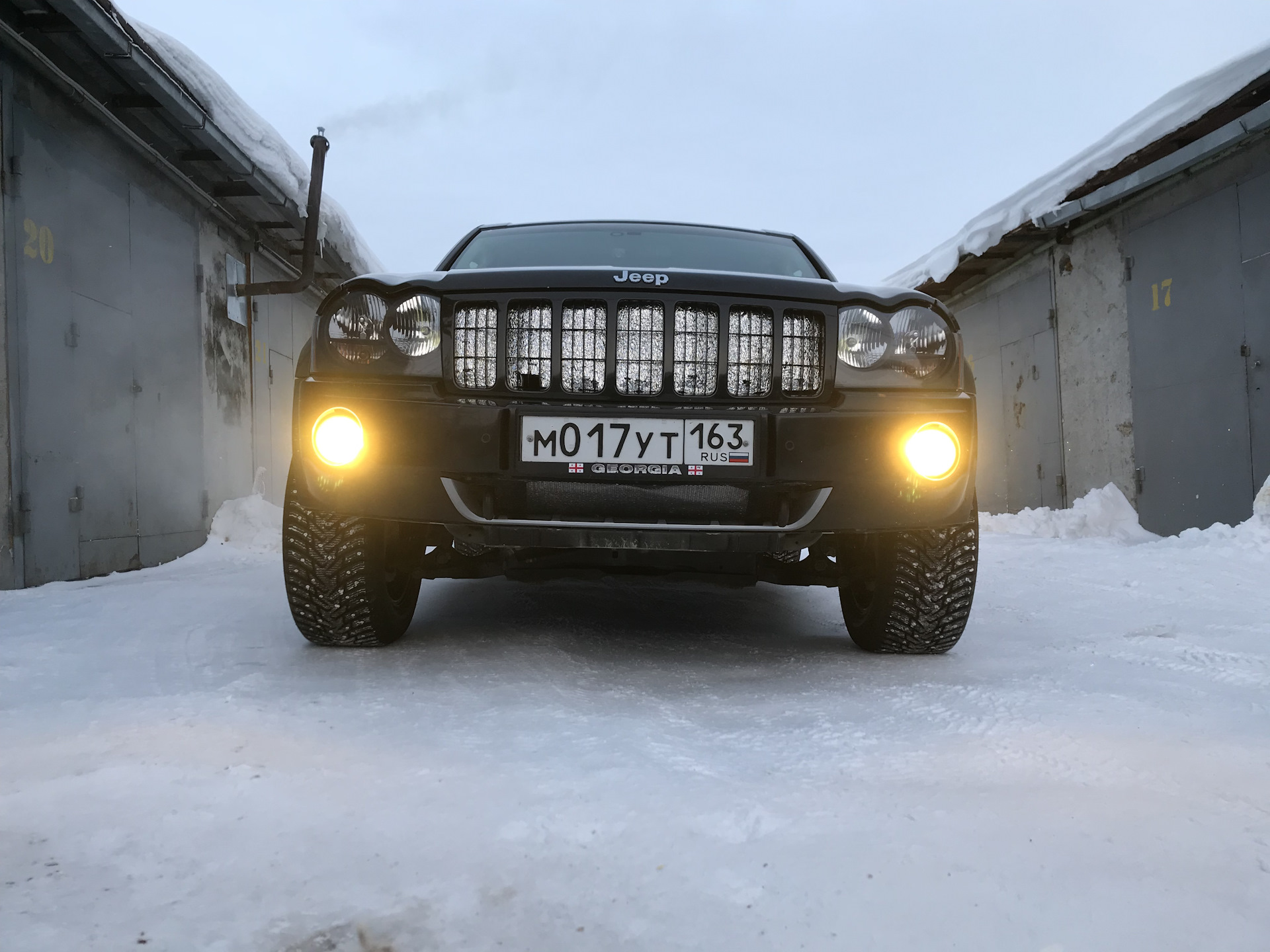

Фары — маски красил? Круто выглядит
Нет. На eBay купил черные

Переключил drl с пол-накала дальнего на ПТФ. Немного вроде не по пдд, но пох. На дальний в сумерках или в пасмурную погоду встречные помаргивали, пришлось лампы ставить меньшей мощности и желтые. Кроме того отключил могиторинг давления в шинах, а то поднадоело напоминание о неисправности tpms

Т.е. можно в качестве дхо включить туманки а не дальний?
Ну я сам не пробовал, но в проге есть такая функция
Мне дальний очень не нравится в качестве ДХО, он ослепляет, а вот туманки это тема.

Что такое евросвет? У меня дальний в пол накала, вот задумался, нужен мне другой дрл, и, что будет, если я переключу, с потом обратно, то какое напряжение будет на лампах дальнего? (Его спецом уменьшали через witech, чтобы не так ярко было)
Евросвет это когда машину запустил и сразу же свет включается.

А диаметр колёс как задаётся? Произвольно или из готовых вариантов?
Из готовых начиная от 31" и до 40"

Аналогично, если это работает, будет просто супер. Там еще и Axle Ratio есть, из аналогичной темы. Но пробовать боязно.
