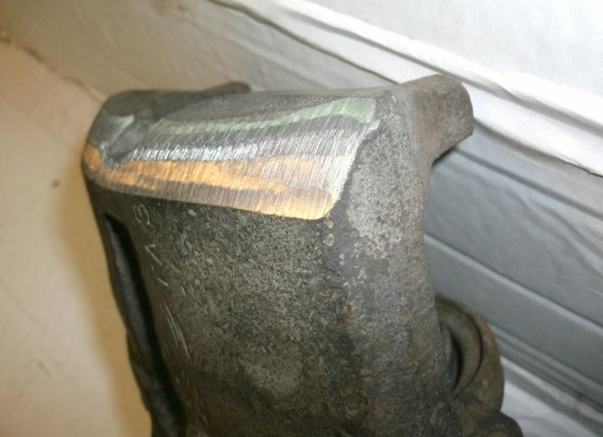

Он описал способ установки на штатный дарбисовский диск и его скобу суппорта от газели (с подточкой суппорта). Я не знаю, есть ли он на драйве, поэтому ссылку на него дать не могу.
Использую далее его фото и описание.

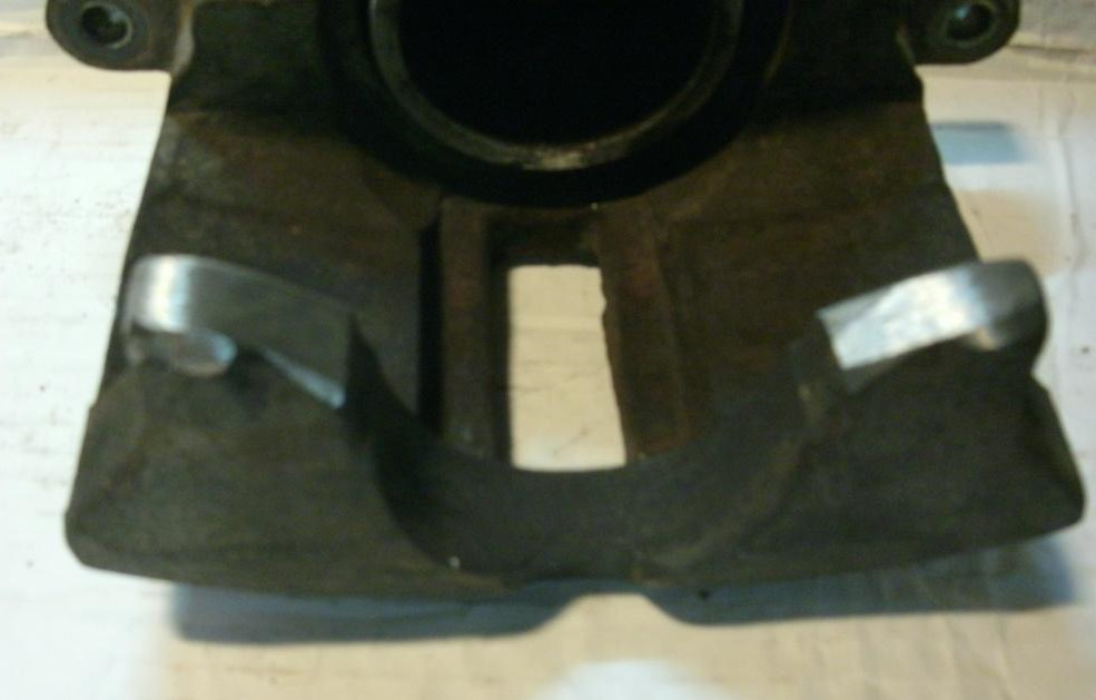

"Суппорта ГАЗ с родными скобами проблема поставить. Перемычка на скобе упирается в тормозной диск и не даёт суппорт глубже одеть на диск. Суппорта надо обтачивать очень много. Либо колёсные диски с большим вылетом ставить.
Скоба Вектор имеет изогнутую перемычку и она огибает тормозной диск (обтачивать суппорт меньше).

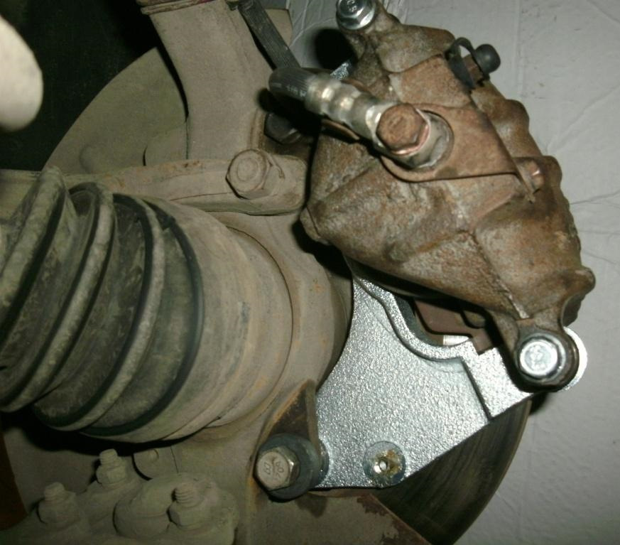

Поставил на перед суппорта Газель-Волга. Диаметр поршня суппорта 57мм. Суппорт Газ на 16% имеет большую площадь поршня чем 2121.
По ощущениям тормоза лучше чем на Калине.
На данный момент установлено :перед- суппорта ГАЗ Ф57мм. Скобы суппорта и тормозные диски вентилируемые Вектор -Торнадо-Дарбис . Скобы суппорта без переходных пластин.
Спиливал на наждаке. Чугун сравнительно легко пилится.
Колёсные диски R15, R16 штампованые ВАЗ и литьё свободно встают."
Как думаете — стоит ли таким заморочиться при отсутствии в продаже дарбисовских суппортов? Или может так уже кто-то делал?
Я так понимаю — после подточки они становятся болт-он вместо дарбисовских суппортов, только еще шланги надо будет поменять (наверное тоже на газелевские).

Нет — это совсем все другое. От штатных тормозилок ничего не остается.
Просто теперь я уже тюнинговый вариант пытаюсь переделать.
я себе поставил комплект от anjey-osen/ Тормозной диск и скоба от газели, а супорт остается штатный. за год использования, проблем не было.
Ну я пока хочу остаться на текущем диске и скобе. Радикально все поменять еще успею.
