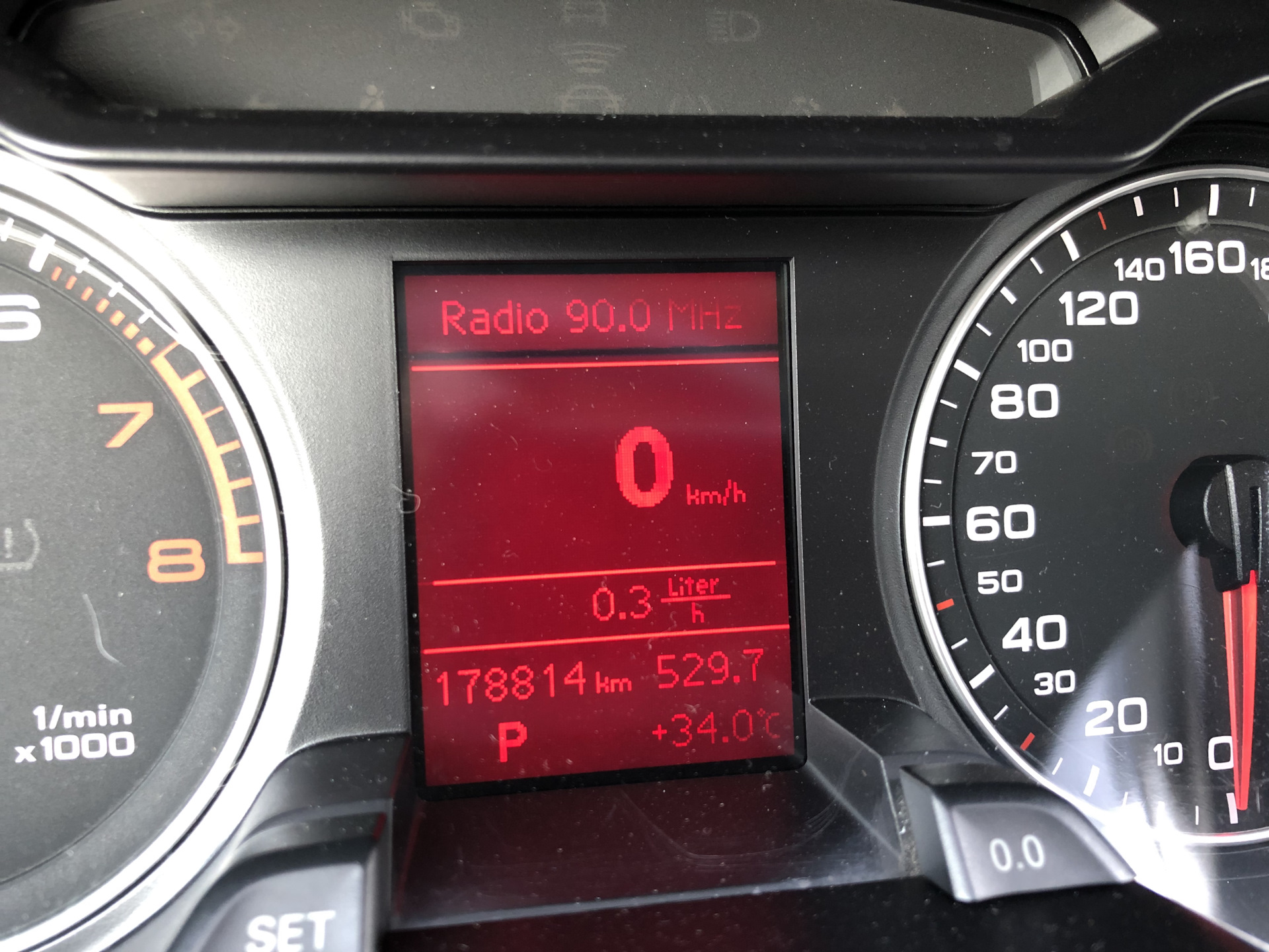

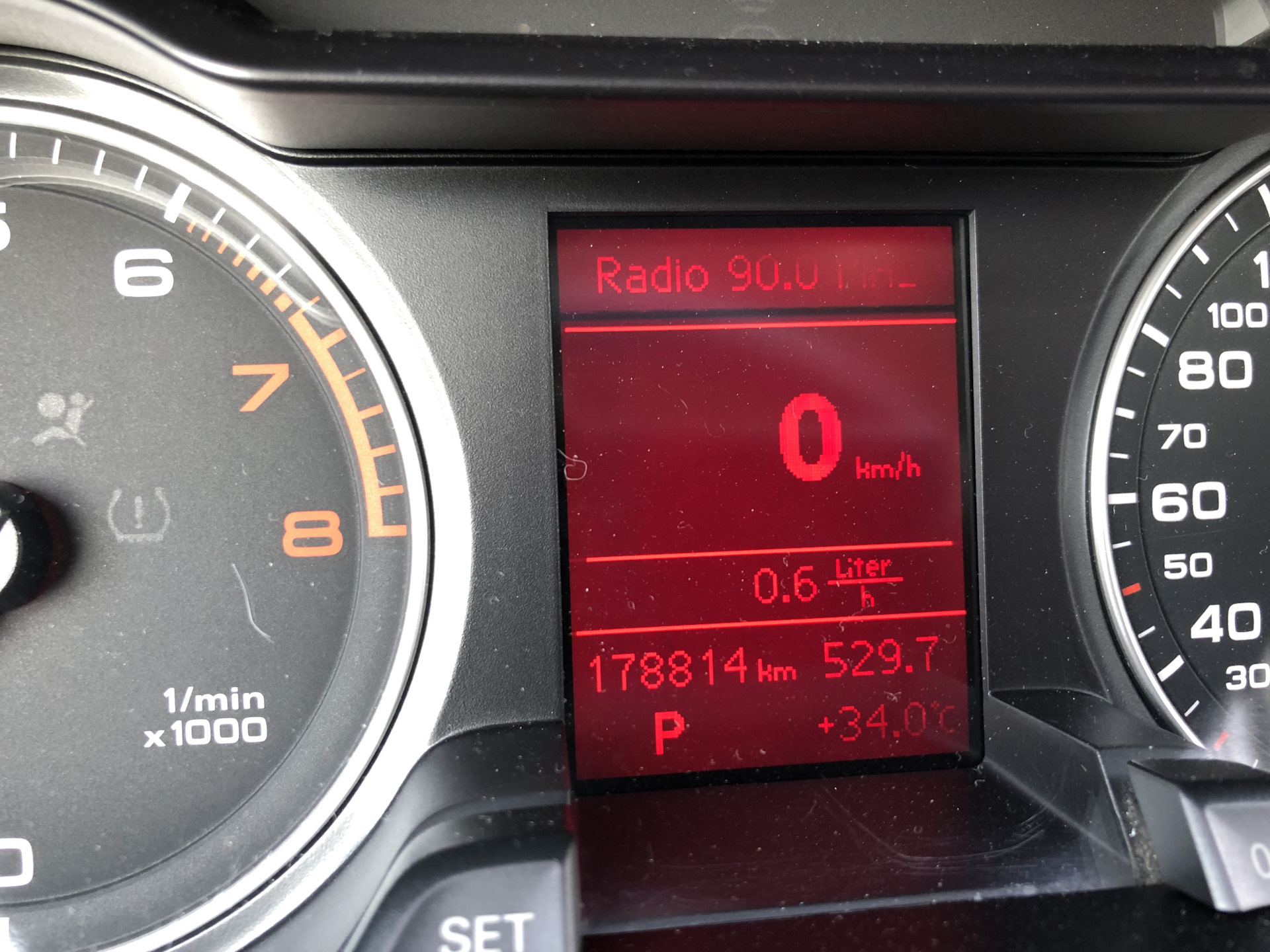

Моментальный расход всегда колебался 1.0 — 1.1
Сейчас же 0.6 — 0.7

Всегда было 0,6 летом без кондея и 0,9 с кондеем, 0,3 расход на хх мистика, у тебя же движок от газонокосилки

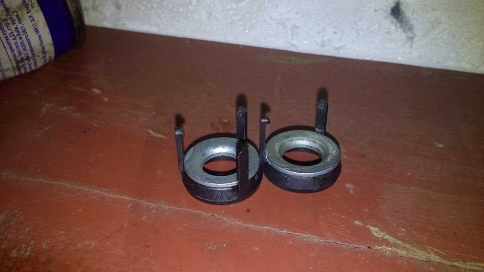

Треножки можно не ставить, они не обязательны к установке
Почему? там же кольца уплотнительные
Неет, нет там никаких колец, — это пластиковая хрень просто надевается на форсунку и эти треножки как бы держат расстояние между ГБЦ и форсункой.
Я когда первый раз снял коллектор, треножек у меня там вообще не было…
эта трехножка держит металлическую шайбу
Не знаю, у меня точно на форсунке нет никакой шайбы, …может форсунки у нас разные…
Видимо их у тебя не поставили так же как и триножку
Ну это значит лишь то, что если их изначально не было, значит можно и без них. Я когда чистил коллектор, я их тоже не стал ставить и все ок, полет нормальный:)
Просто там эти ножки настолько хлипкие, что я когда их изначально поставил и стал надевать коллектор, пара ножек сломалась…потом я плюнул на это, снял эти ножки и уже поставил без них…

Вот фото из твоего БЖ у тя стояли эти триножки
Это как раз момент до установки коллектора, после которой они и поломались…
Видишь там белые колечки новые…это уже все в собранном виде…момент перед установкой:))
Ну так они были)) а ты утверждаешь что у тебя их не было)))
Думаю они все же играют какую-то роль
Да нет:)) дело было ьак: я вытащил коллектор, ножек не было, я начинаю все там чистить, перехожу к форсункам, снимаю старое кольцо, одеваю новое…смотрю в комплекте эти треножки, плюс еще в отчете тоже они есть, думаю — типа по феншую надо надеть…надеваю, потом фоткаю, потом начинаю запихивать коллектор, ножки ломаются, я матерюсь, снимаю нах эти ножки, ставлю все без них:))
Масло менял уже после замены форсунок ?
Что на данный момент по расходу на ХХ со свежим маслом ?
Только что заменил. Ехал из гаража чет расход как и был прежний 0.9-1.1 — странно. Думаешь из-за разжижевшего масла от бензина?
100 %

Заменил масло, расход вернулся( наверное из-за разжижевшего масла бензом так что не кидайся менять форсунки)
