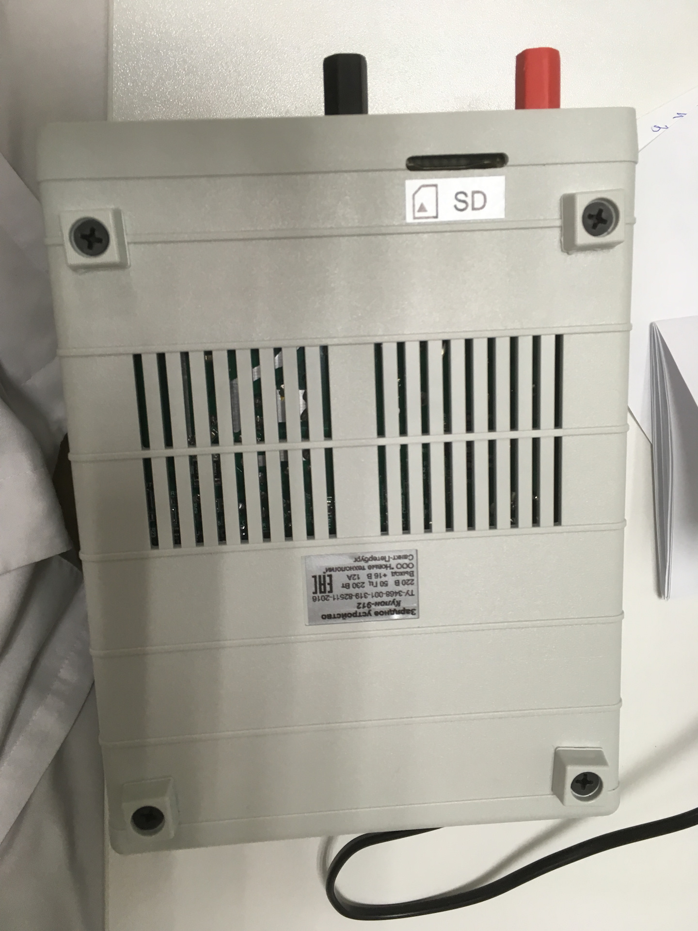

Устав одалживать зарядники у друзей и знакомых, решил обзавестись собственным.
Долго мониторил, выбирал. Чтоб был не тупо автомат – подключил и забыл, а с возможностью выбора настроек по вольтажу и силе тока.
Рассматривал вымпел 55 и 57. 55ый как-то раз брал у знакомого на зарядку. В этот раз тоже хотел взять но. оказалось что тот вымпел уже сгорел… Да и отзывы владельцев о хиленьких проводах и крокодилах данных зарядок тоже отбивали желание с ними связываться.
Почитал про Кулоны. И 715 и 912. 912ый по своим возможностям выигрывал. А по цене… наоборот капитулировал перед 715ым.
Конечно не наличие вай-фая меня привлекло) А функционал – возможность не только зарядки но и восстановления АКБ.

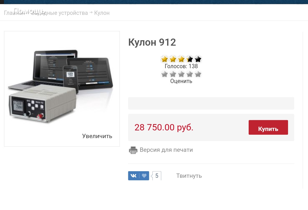

Заказать решил на оф. сайте дабы понадежнее было www.balsat.ru
После заказа мне перезвонили что 912ые закончились в Москве, и ждут они поставку из Питера.
Ожидание растянулось на 2 недели ввиду праздников… Еще несколько дней доставки– и он у меня.

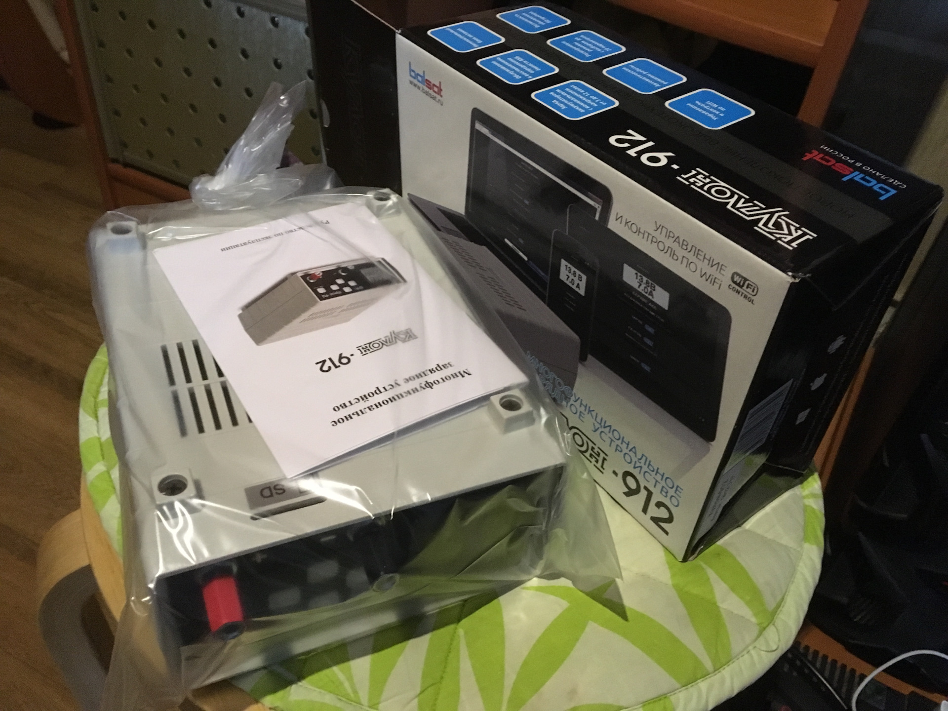

Обычная картонная коробка с печатью БАЛСАТ. Внутри коробки-аэропупырышки. Ну хотя б так.

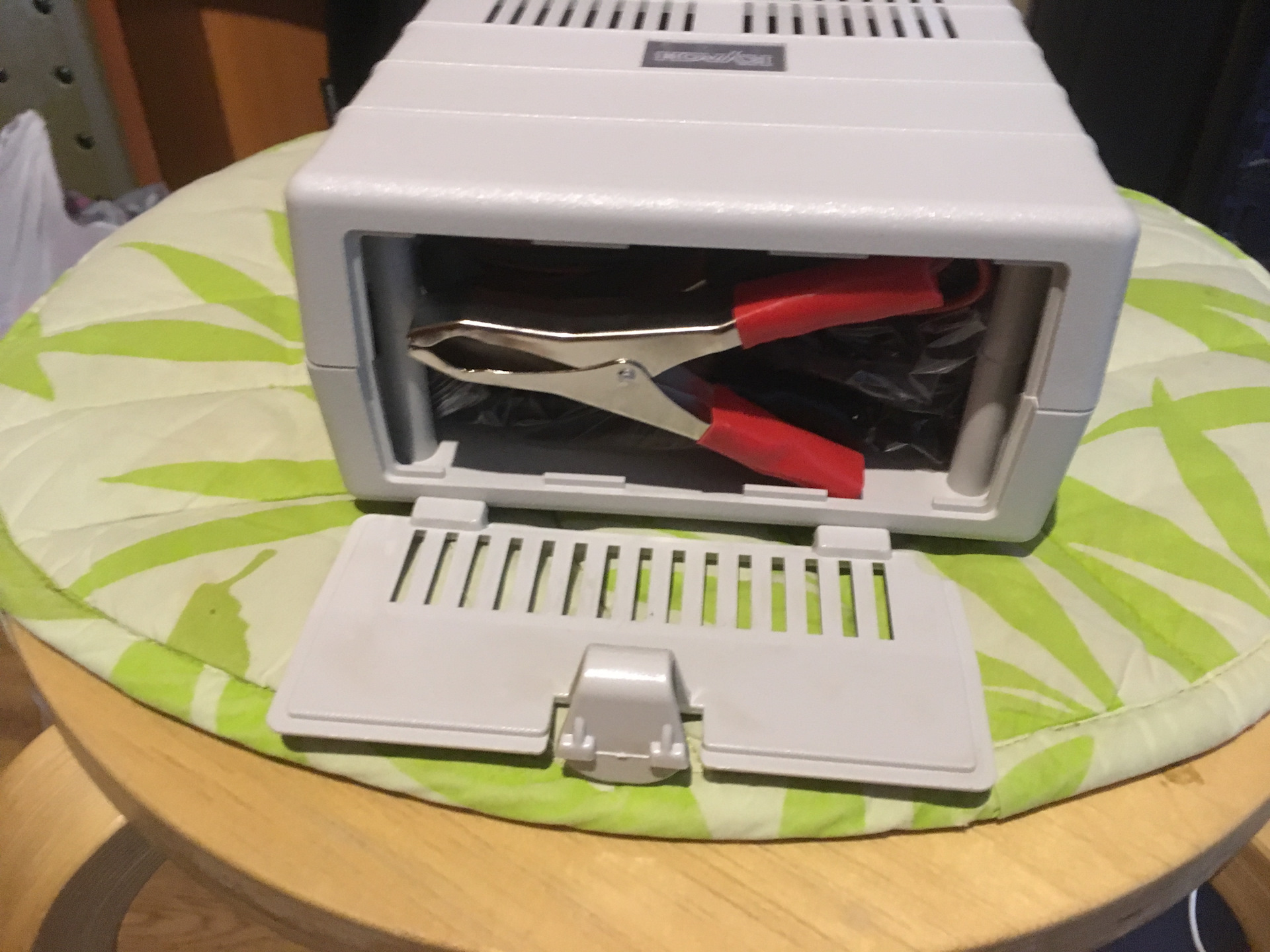

Понравилась компактность – кабель и крокодилы спрятаны внутрь корпуса прибора. С тылу виден кулер. Удобные кнопки, ЖК-дисплей. Даж слот под SD-карту:) Качество сборки хорошее.
На след. день принес АКБ и стал заряжать.

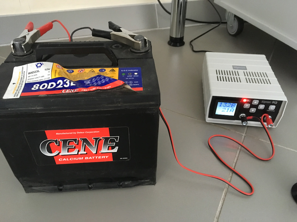

Опять начались раздумья каким током заряжать –некоторые авторы упорно доказывают что кальциевые батареи надо заряжать напряжением в 16В. Если 14-15 – не будет полного заряда батареи. Но ни один из электриков кого я знаю не одобрил зарядку таким напряжением.
Закипание электролита+осыпание свинцового наполнителя с пластин – возможные итоги такой зарядки.
Поэтому выставил 14,7В и 3.5А. Решил поставить силу тока в 1/20 от емкости АКБ (70Ач). Меньше ток – качественней зарядка.

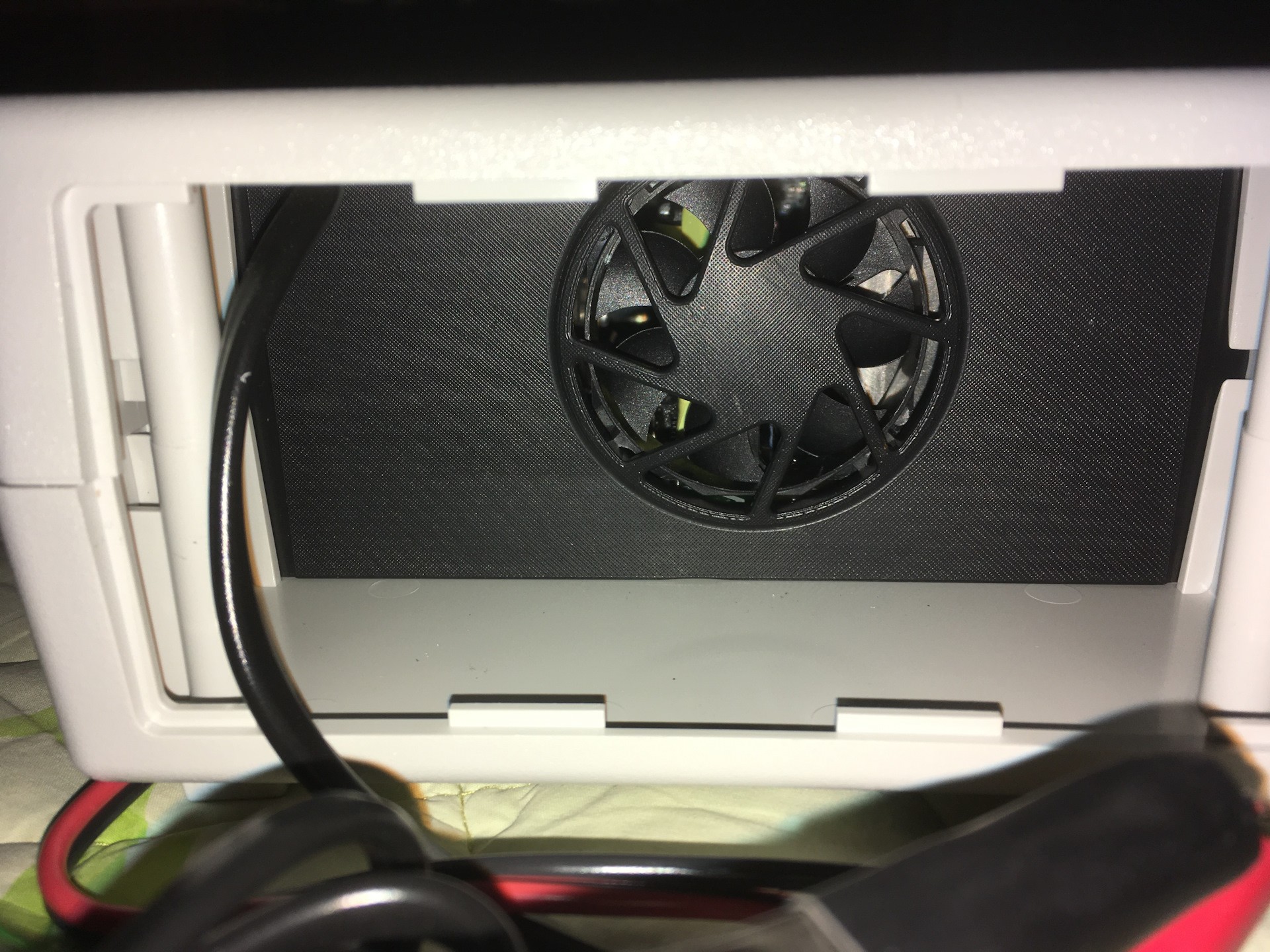

Почти сразу после начала зарядки зашумел кулер зарядника. Раскатисто так, навязчиво, эт конечно не кулер системного блока)
Прошлая зарядка вымпелом заняла 5ч. Заряжал током 14.7В 7А.
В этот раз соответсвенно — 14.7В 3.5 А. После 5 часов заряда подаваемый ток стал опускаться до 0.6-0.7 А. И сразу стал замечать как периодически стал останавливаться кулер. Секунд на 10-15 включается и потом опять остановка. И так несколько раз в течение 5-10 минут пока не остановился совсем. А зарядка при этом продолжалась. И тут меня стали одолевать смутные сомнения. – а не сдох ли этот кулер?! Читанул на драйве еще как у одного чувака сгорел кулон 912… стал писать драйвовчанам-владельцам сего чудо- гаджета, написал и в службу поддержки. А между тем зарядка продолжалась. Кулер также молчал. Корпус зарядника нагревался все сильнее.
Зарядка благополучно закончилась спустя 7ч 20мин от начала. Кулер больше так и не включился.

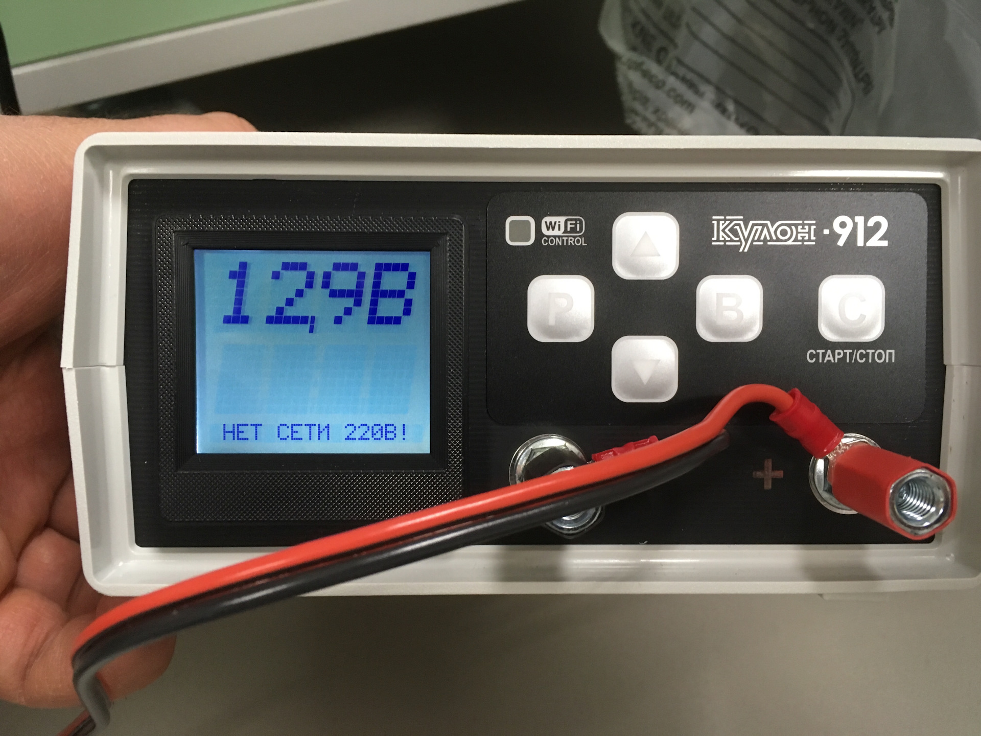

Спустя час подсоединил Кулон к клеммам посмотреть заряд на АКБ – показал 12,9В. Норм.
Уже после окончания зарядки получил таки ответ на вопрос по кулеру от производителя – что вентилятор отключается при выходной мощности зарядника ниже 10Вт. Вспомнив физику, посчитал: к моменту отключения вентилятора ток упал до 0,6-0,7А при напряжении 14-14,2 А. Умножив напряжение на силу тока получаем мощность в районе 8-8,5Вт. Почему собственно кулер и отключился.
Хотя конечно алгоритм работы –включение только по отдаваемой мощности а не по температуре – мне представляется не очень логичным. Потому как корпус зарядника заметно грелся даже при такой малой выходной мощности.

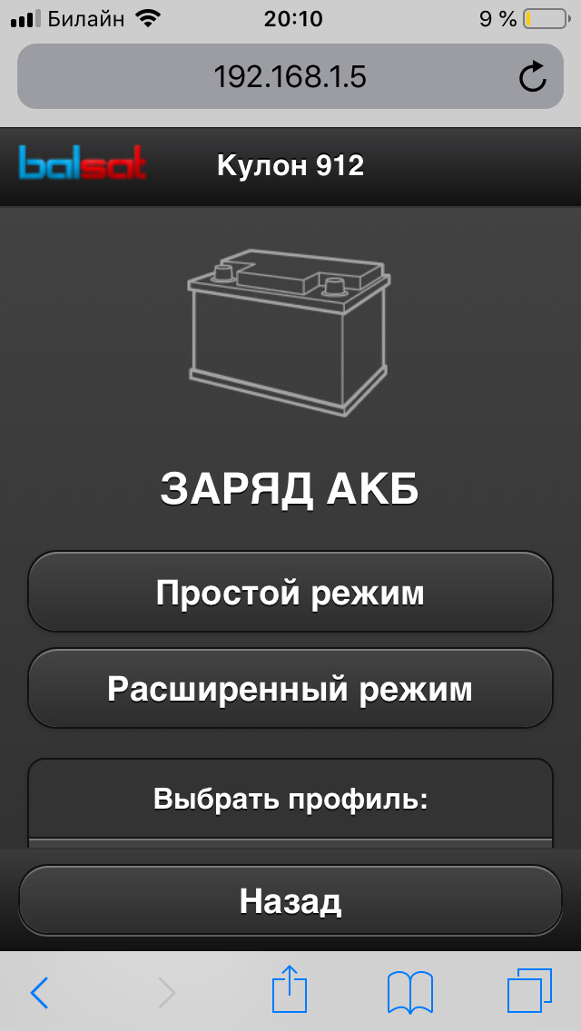

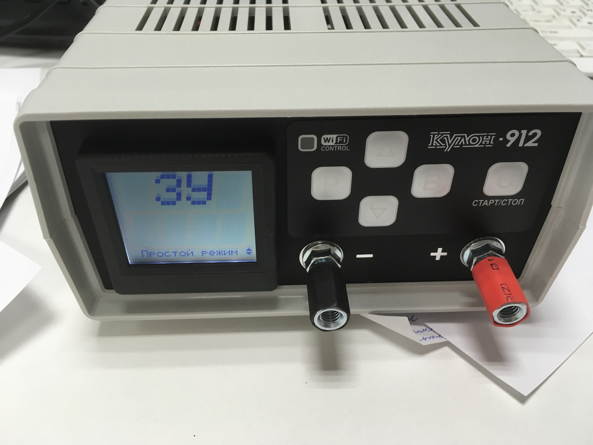

Насчет вай-фая. Ради интереса подрубился к Кулону с телефона. И что мы видим. Дублирование меню зарядника. То бишь можно не тыкать клавиши на панели зарядника в поисках настроек а сделать это с телефона через браузер. Ну и обновив прошивку можно менять различные другие настройки –вплоть до алгоритма работы этого самого кулера как я понял. В остальном – вай-фай этот нафиг не нужен.
Помимо ЗУ (зарядное устройство) есть у кулона и функции БП (блок питания) и СЕРВИС АКБ (восстановление ушатанных экземпляров)
В общем зарядка как зарядка, цену считаю все-таки завышенной. Поглядим как дальше будет в использовании.

Ещё один минус: во время самого процесса заряда никакие настройки через веб-интерфейс изменить нельзя. Такую возможность добавили только в более поздних моделях.
Замечу, что я никогда не видел, чтобы человек, имея перед глазами дисплей прибора, полез бы для настройки в веб-интерфейс. А в самом этом интерфейсе (особенно на смартфоне) раздражает, что при касании переключателей постоянно всплывает системное меню («Выделить всё», «Копировать» и т.д.) или случайно срабатывает переход по ссылке. Иногда цифры вообще не выставить точно, не переключившись в текстовое поле и не вбив их с клавиатуры.
Но в веб-интерфейсе есть и плюсы. Не нужно бегать к зарядному устройству, чтобы посмотреть на дисплей. Просто открыл телефон — и из любой точки квартиры или гаража видишь все показания.

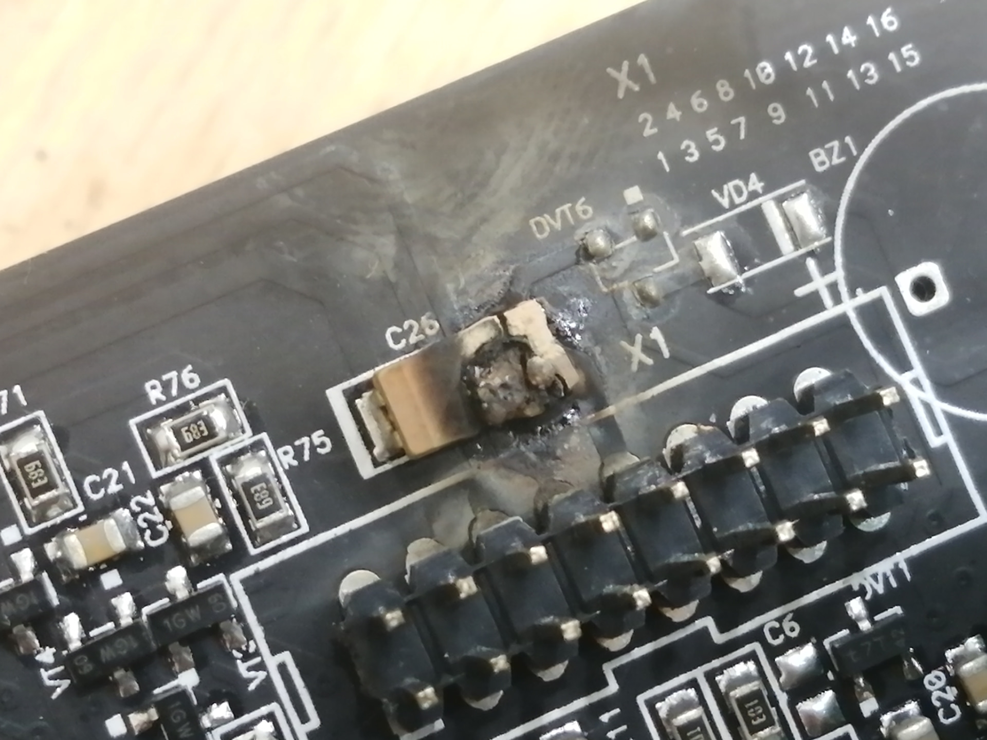

Убитый АКБ ставил на заряд ЗУ Кулон 912 в режиме БП, когда напряжение поднималось переключал устройство в режим ЗУ и дальше в штатном режиме дозаряжал. В режиме БП есть импульсный заряд что поможет совсем просевший АКБ не убить до конца.А ещё в режиме ЗУ там есть режим — предзаряд. Он импульсами тока добивает напряжение до 12 В, а потом начинает заряд в выбранном режиме.И есть режим дозаряд и хранение АКБ.

912 сгорел через 13 месяцев!
