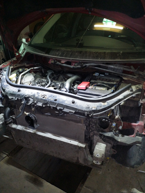

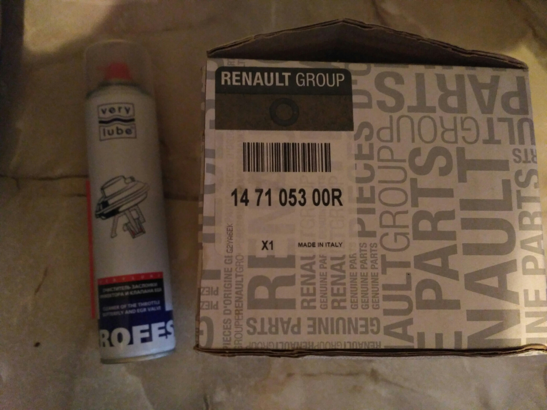

Давно нічого не писав бо був зайнятий постійними після новорічними ремонтами. Останнім часом почав морости ЕГР, в кінці осені розібрав і промив. Було все добре десь півтора місяці і знову клапан перестав працювати. Витрата палива виросла десь на два літри плюс тяга пропала. Трохи подумав і вирішив міняти клапан бо заправляти по сьогоднішній ціні нелогічно і дорого.

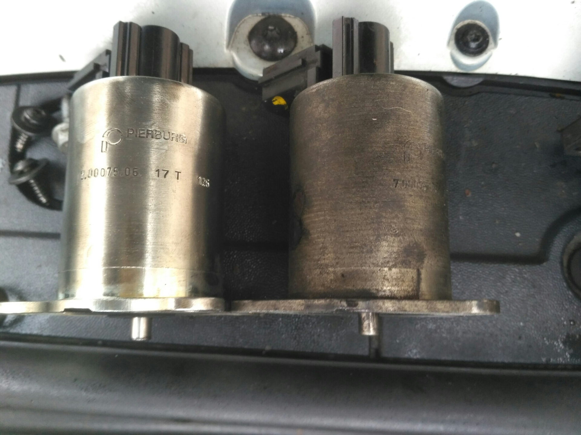

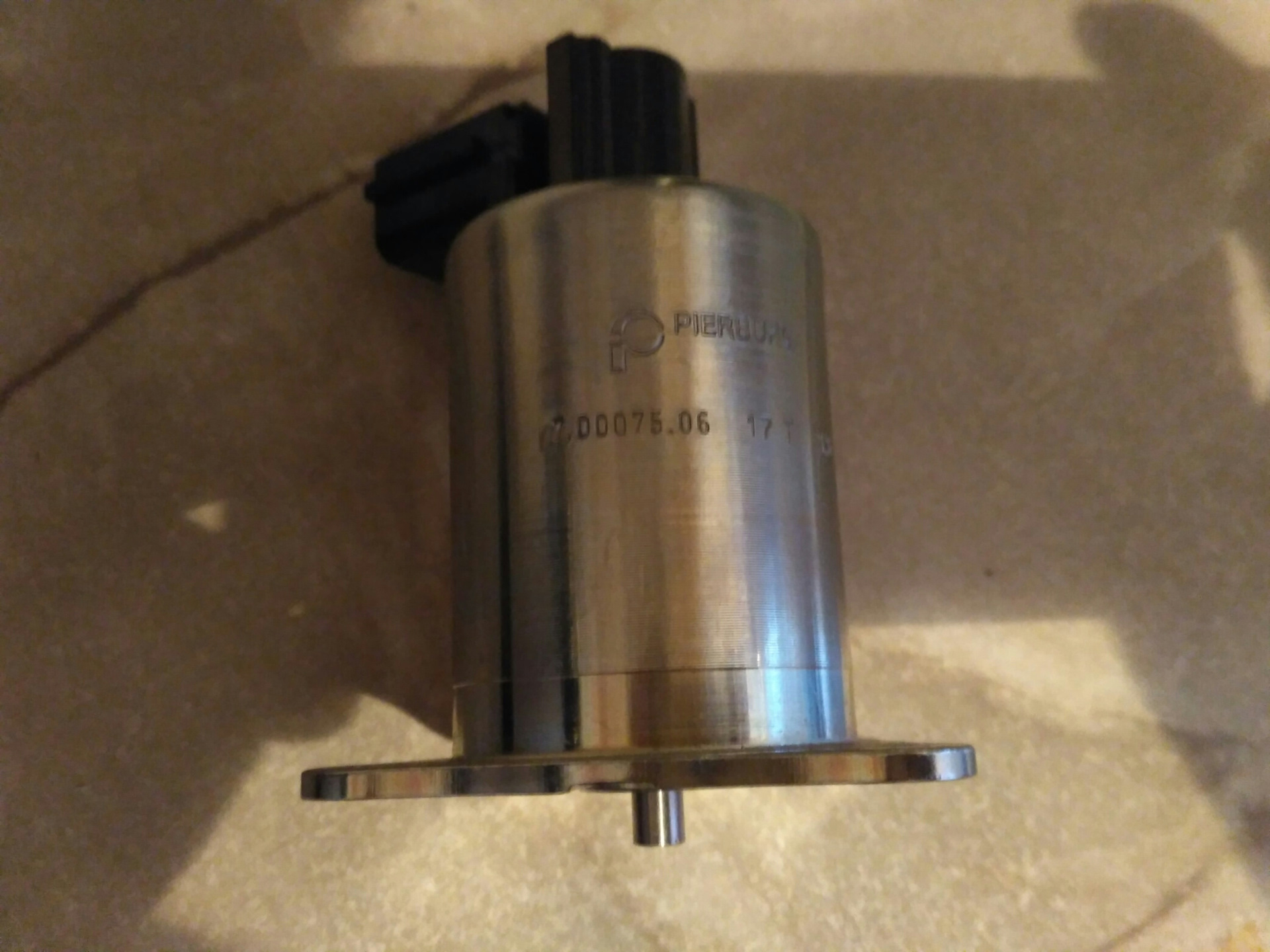

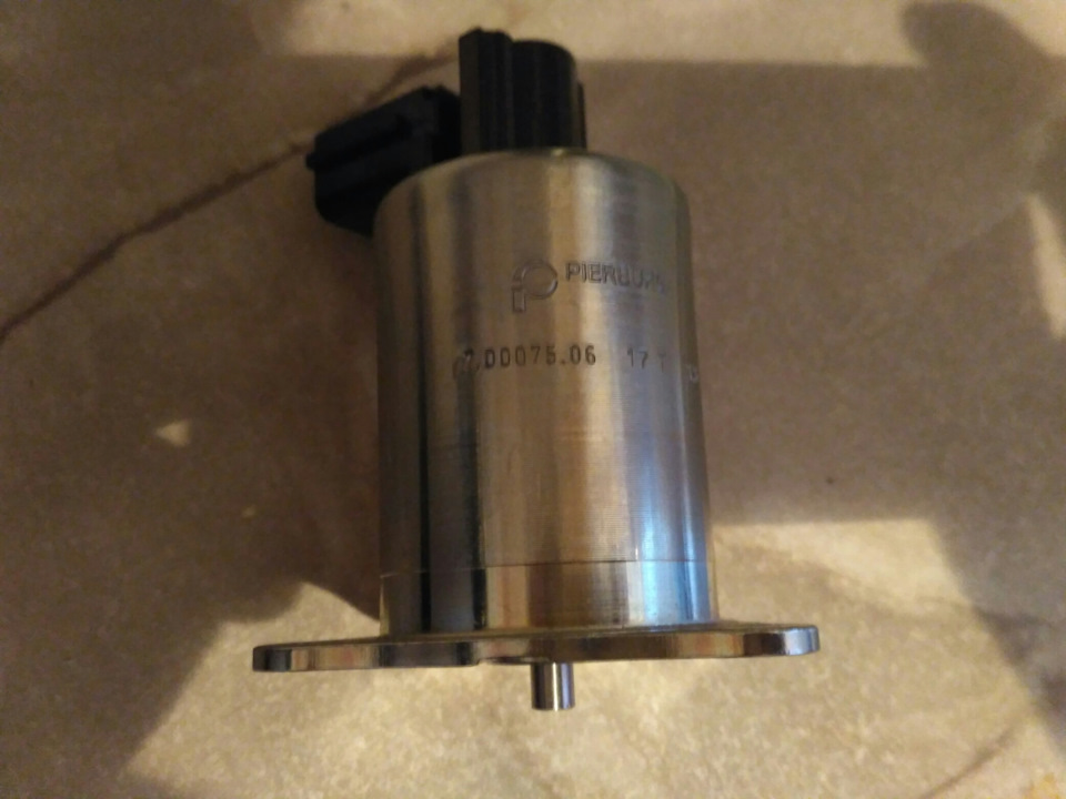

В оригіналі виявився той самий PIRBURG

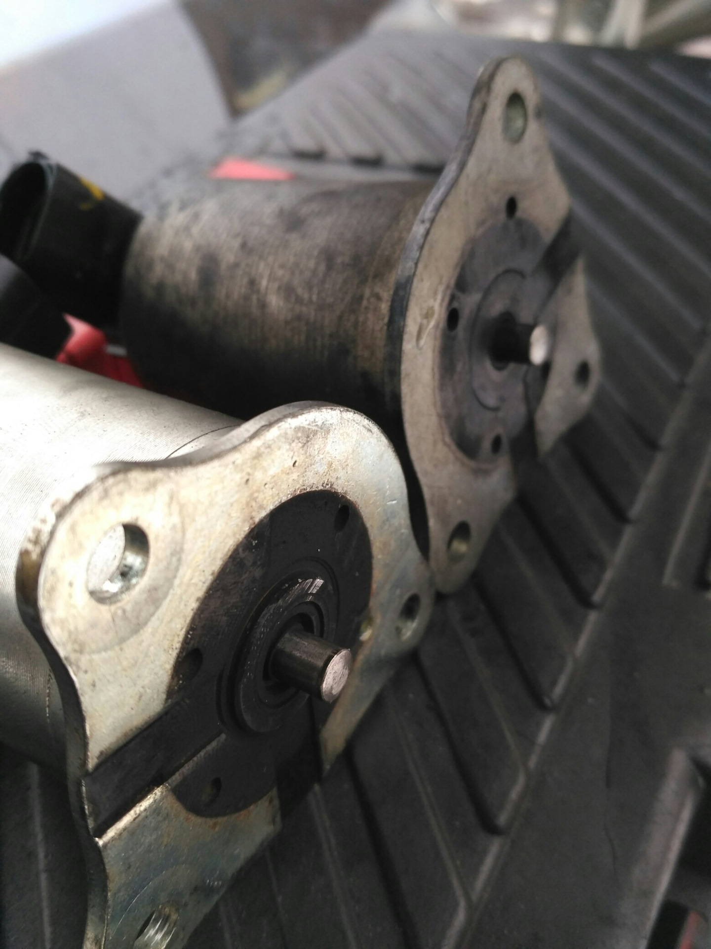

Старий і новий звиду вроді би однакові.

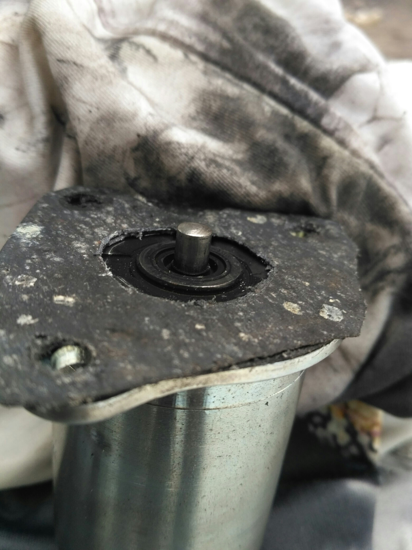

Після зборки авто стало зрозуміло що машина неїде зовсім, працює на холостих але коли починаєш рух двигун глохне і все. На другий день поїхав на КЛІП, майстер сказав що клапан ВІДКРИТИЙ. Приїхав додому розібрав і виявилось що новий клапан на зарахунок виступу посередені виходив на 1 мм довшим. І коли його прикрутити він привідкриває саму заслону.
Вирішив зробити дві прокладки по 0.5 мм щоб пока незточувати шток.

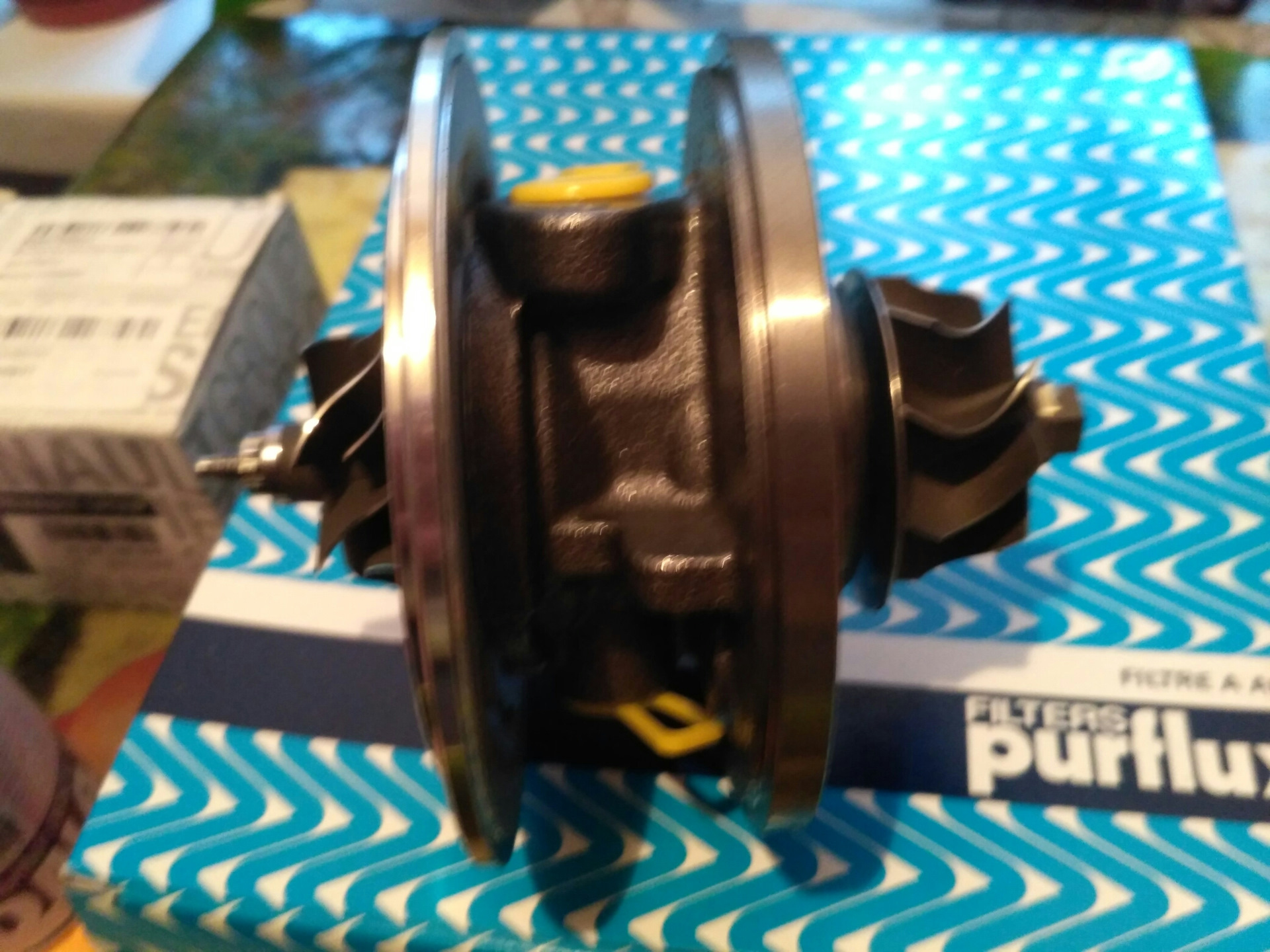

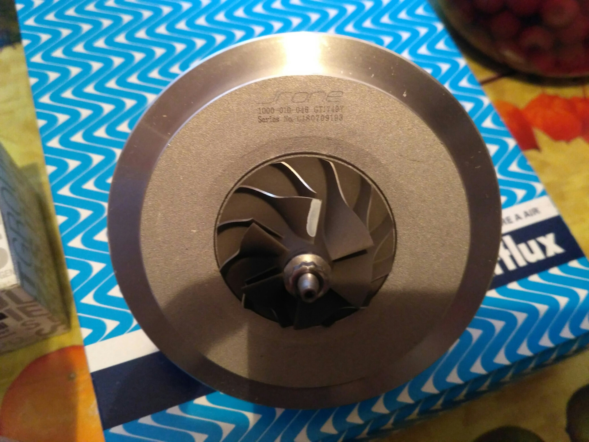

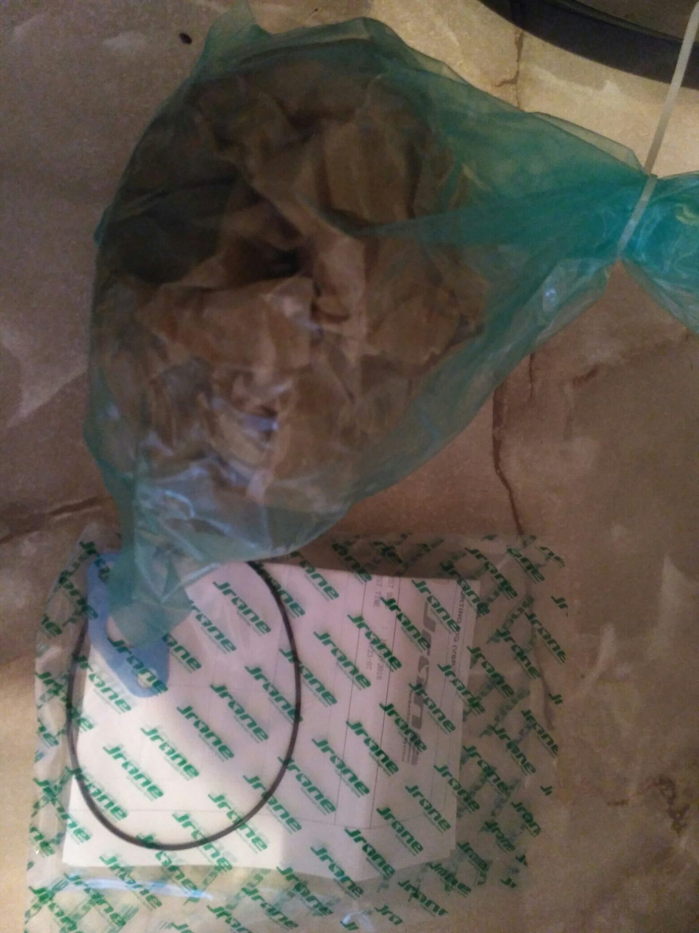

Минулого разу зравав турбіну в ремонт і проїхала приблизно 50 т.км. А недавно так почала їсти масло що на 10 т.км долив 6 л. масла. Почитав Гугл вибрав такий картрідж ніби заводський китай, побачимо на скільки його хватить…
