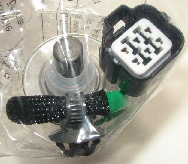

"Да, я знаю, чек горит, это нормально!" — примерно такая фраза следовала от меня, когда кто-то пытался ткнуть на приборку и открывал рот как пресноводная рыба на берегу.
На самом деле, эта проблема вылезла чуть ли не на следующий день, как пригнали машину. Челябинский воздух, что ли, сказался? =) Но цена на оригинал не радовала (порядка 8-9 тысяч рублей), а колхозить, как предлагали многие, не хотелось.
Сначала была ошибка по цепи подогрева датчика, к ноябрю умер сам кислородник.
Раз ломать уже было нечего, попробовали запихнуть исправный датчик от автомобиля другой марки. Не прокатило)
Существует аналог фирмы Denso, но сначала я просмотрела многие записи про его установку, чтобы убедиться на чужом опыте в его абсолютной идентичности оригиналу. Номер DOX-0308. Ценник был чуть меньше 4000 рублей. А потом с ростом курса доллара начали ползти вверх цены на запчасти. Нет времени объяснять — надо менять лямбду!
Купили, поставили, моя умница сама скинула чек.
Изменения в динамике стали заметны сразу. Это самолёт, оказывается =)))
Занавес!

Денсовские лямбды "опасны" сами по себе.
По сервисам, по знакомым субаристам разговаривал, когда у самого умерла — говорили, что денсовские могут встать на ура и бегать долго, а могут просто не подойти, несмотря на то, что по всем номерам и кодам подходит и деньги на ветер уйдут. Решил не рисковать и себе оригинал ставил
Странные у вас знакомые субаристы =)
Моя год летает уже на этом датчике)
Ну если так, то это хорошо, поздравляю, на самом деле)
Вопрос- 1 или 2 меняла?
В названии написано. 1
Опасно конечно, мог так и не заработать)
Это почему?
Сопротивление не то, параметры импульсов.Несколько раз уже накалывались на работе.
Всё то ))) Я же написала — сначала на чужом опыте проверено )) даже забивая номер своей лябды, экзист мне в поиске выдал этот.
А если кликнуть на применяемость, он тебе еще и тойоту покажет)
Хорошо, что работает корректно)
Ну Денис, народ ставил же, всё работает )) а иначе я бы не рискнула быть первопроходцем за такие деньги )
Так и слава богу, что работает)

по экзисту в применяемости только:
Forester II (SG) 2.0 X [EJ204] 158 л.с. Бензиновый 2005 — 2007 -200711
Impreza седан II (GD, GG) 2.0 R [EJ204] 160 л.с. Бензиновый 2005 — 2007 -200606
Impreza универсал II (GD, GG) 2.0 R [EJ20; EJ204] 160 л.с. Бензиновый 2005 — 2007 -200606
У тебя экзист видимо урезанный)
