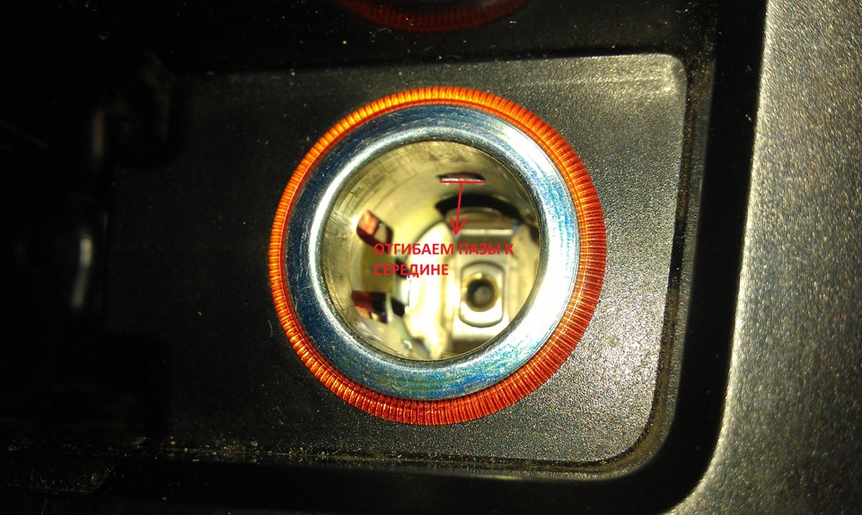

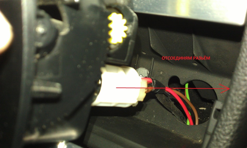

Для удобного снятия, селектор АКПП переводим в крайнее назад, у кого МКПП — на 2 передачу, открываем крышку прикуривателя и пепельницы, вынимаем ванночку пепельницы, откручиваем насадкой торкс №20 два самореза, вынимаем основной корпус с прикуривателем, отсоединяем разьём проводки прикуривателя,
тащим всё это дело домой, ну вообще можно и на месте… Разбираем:

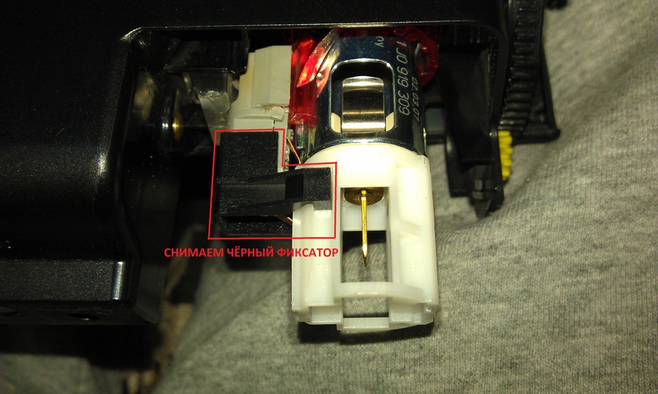

— снимаем чёрный фиксатор;
— переворачиваем, отгибаем пазы к середине;
— вытаскиваем полностью весь прикуриватель вместе с красным стеклом (как вытаскивать увидите сами, по другому не вытянешь его) ;
— снимаем белый пластиковый корпус от красного стекла (в котором находиться лампа), путём нажатия большим и указательным пальцев по сторонам данного корпуса;
— вынимаем кронштейн лампы и разбираем (нужно чем то тонким и плоским — процесс схожий когда хотим вытянуть пин с проводом от ответной части разьёма);
— меняем лампу и собираем всё в обратной последовательности.

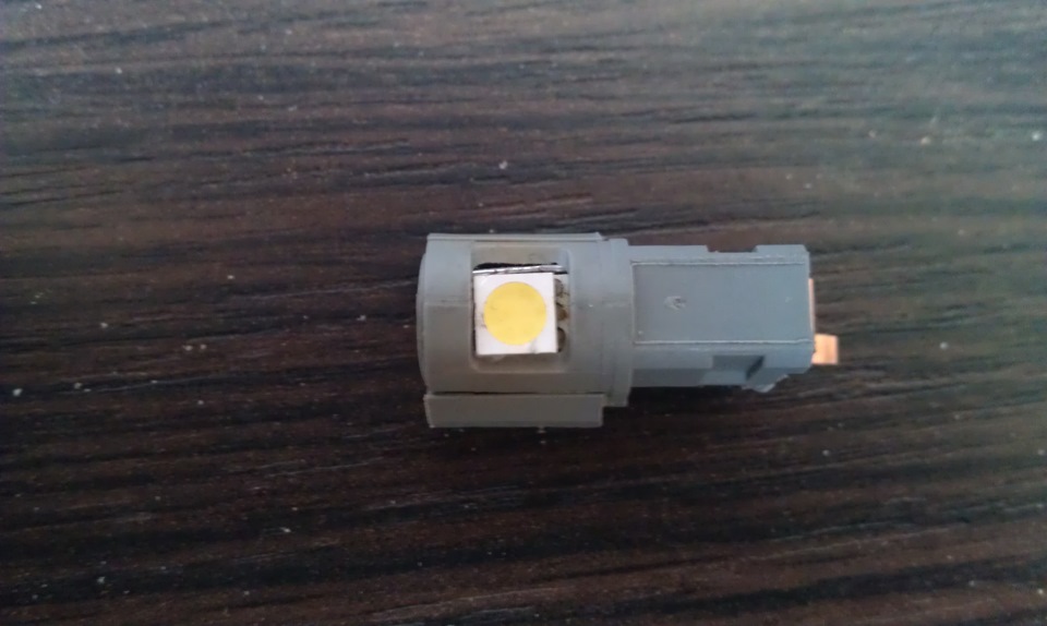

Кстати о лампе, изначально думал поставить светодиод, сначала замудрил на одном диоде SMD, но он освещает только пространство где ванночка пепельницы — не то,
поставил диодную лампу заводскую из трёх светодиодов на SMD, но она длинная и диоды не попадают в зону освещения и их полностью закрывает стенки кронштейна — тоже не то,
в итоге была поставлена обычная стоковая лампа OSRAM 5W и вот итог

Я фиксатор черный не поставил, ничего ведь он толком не даёт ?
Он держит патрон с лампочкой
Да он там и так без неё прекрасно держится еле вытащил
