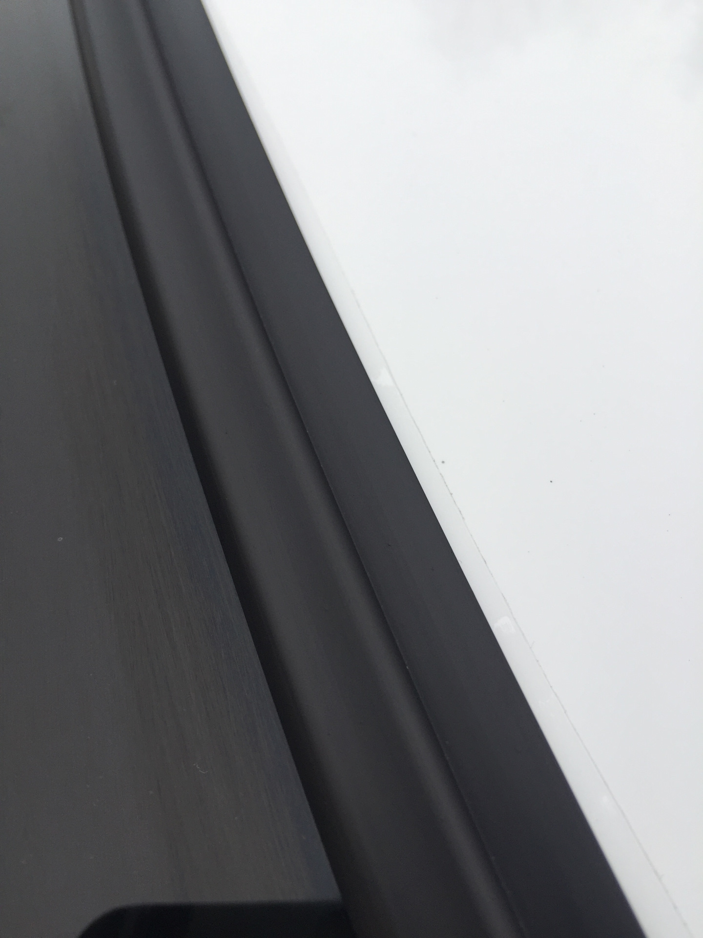

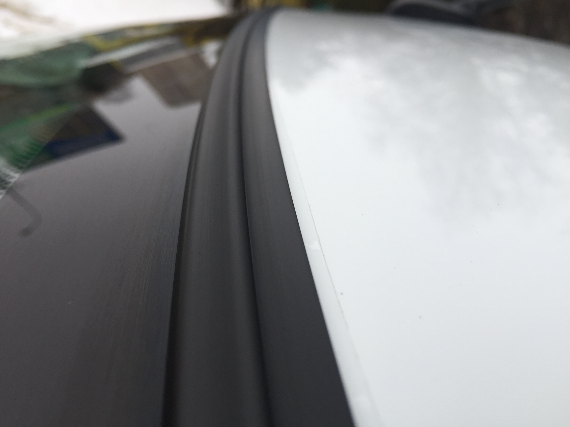

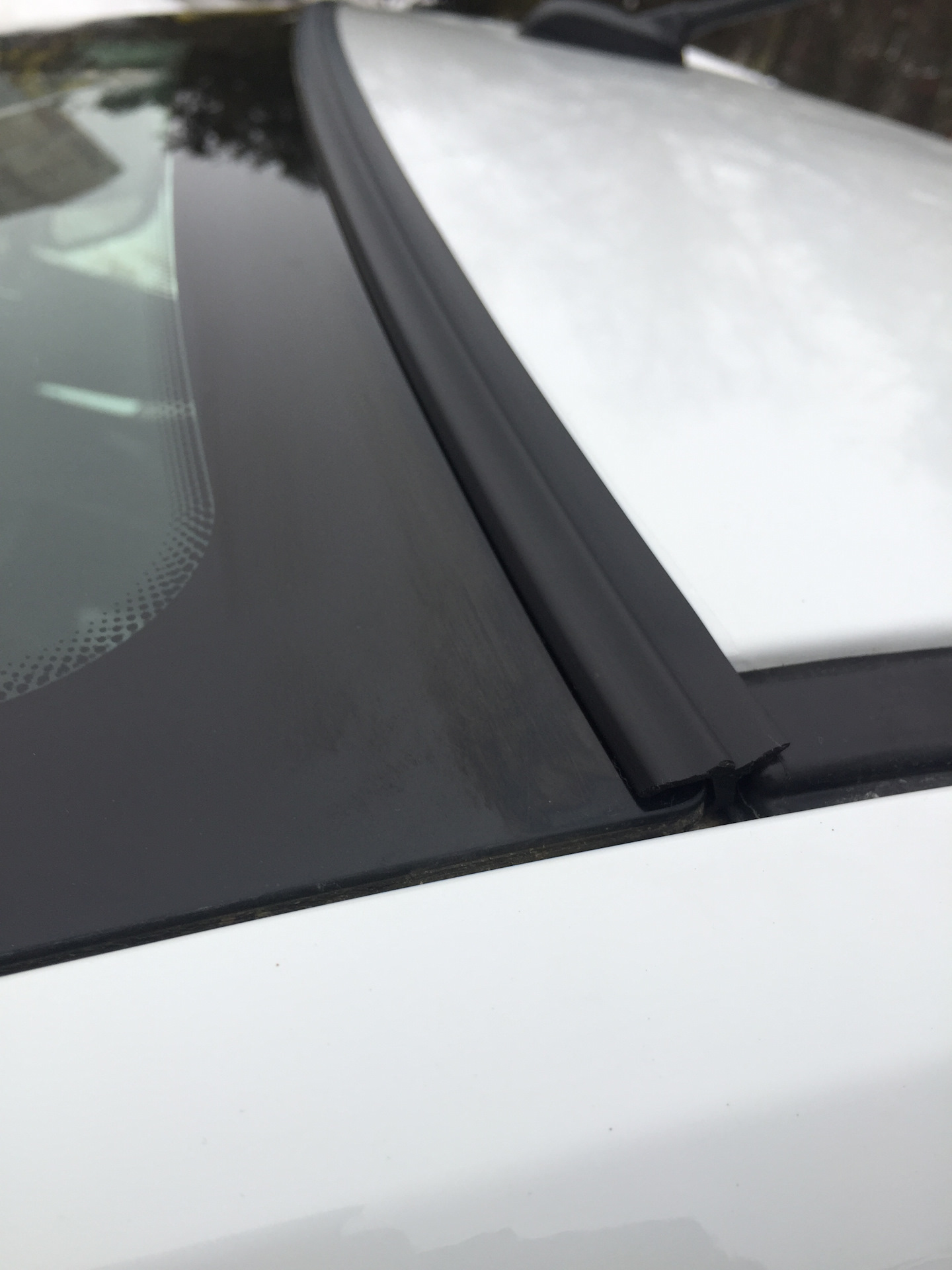

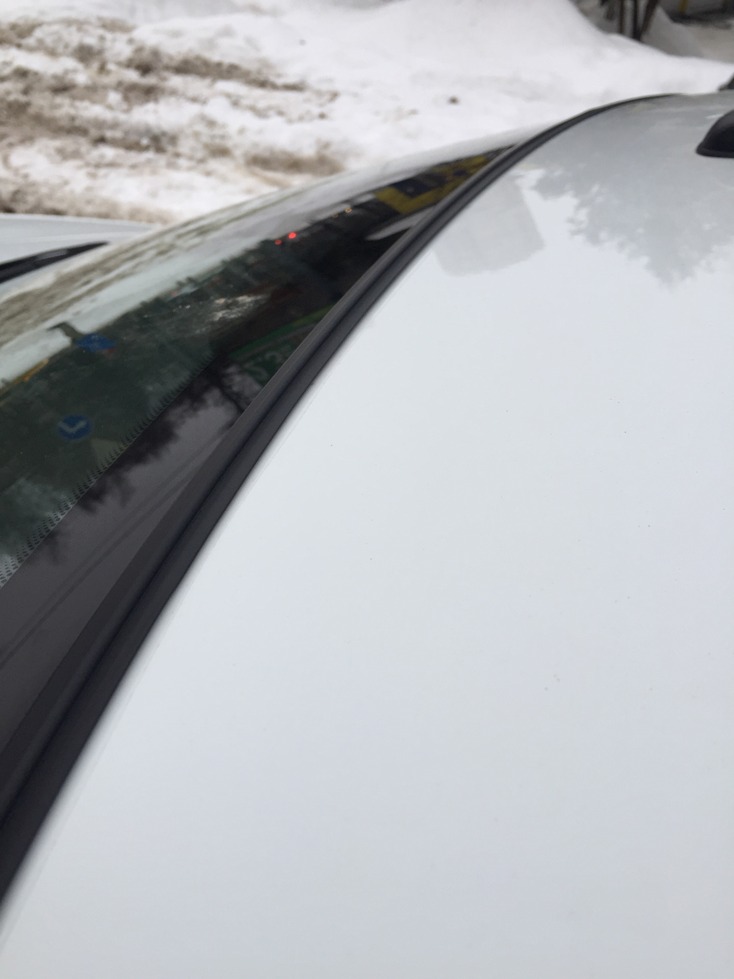

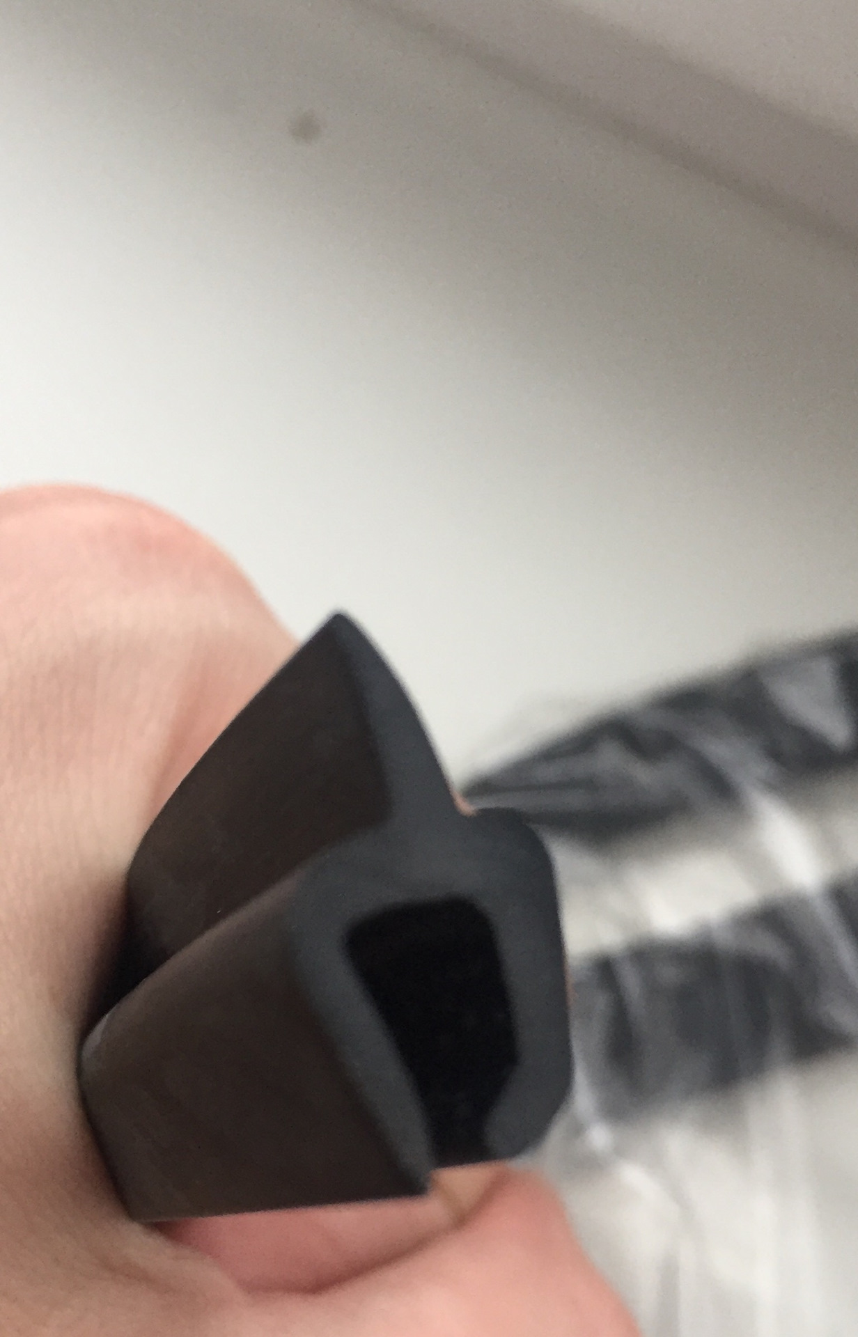

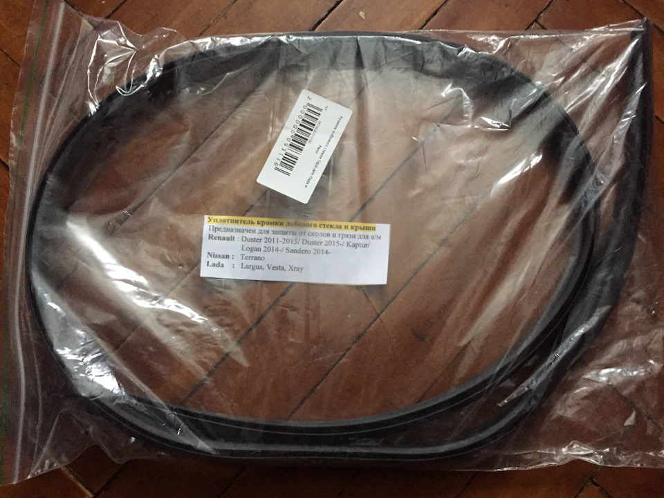

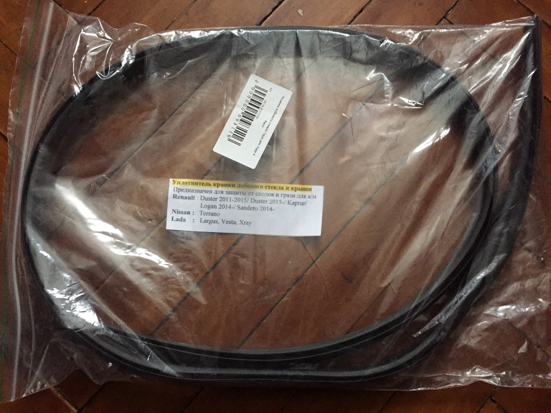

Доброго дня! Думаю не для кого не секрет, что крыша у Вест слабое место, в плане коррозионной стойкости. Для защиты от сколов стыка крыши с лобовым стеклом, был приобретен уплотнитель кромки лобового стекла «Гард»

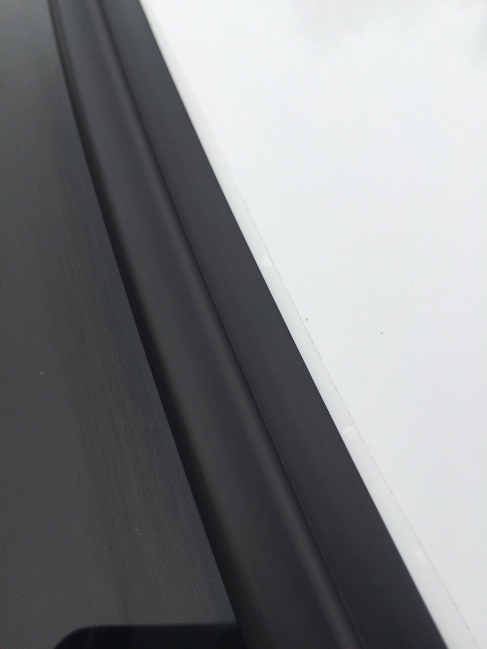

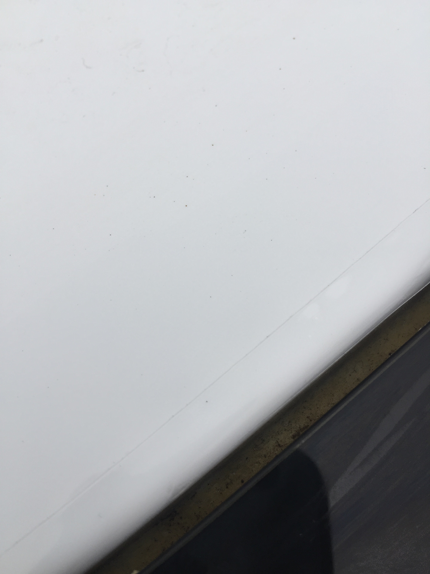

Перед установкой наклеил полосу защитной плёнки, что бы резинка не натерла краску на крыше.
Установка простейшая. Уплотнитель надевается на край стекла
Считаю доработка нужная для Вестоводов. Всем удачи на дорогах. Берегите свою крышу)

Достаточно одной пленки, она защищает от сколов
Были доказанные нарекания на Калина форуме про истирание краски под заводской резинкой.
После покупки Калины — распылил между резинкой и крышей TECTYL-ML. Резинка приклеилась к крыше и антикорозийная защита, заодно.
10 лет машине было — всё там, как из магазина.
Так что — рекомендую любой аэрозольный антикор, который подсохнет и прилепит резинку к крыше, устранив все щели для проникновения песка и грязи.
У меня под резинкой нанесена бронепленка. Контакта уплотнителя с лакокрасочным покрытием нет.
Добрый день! как купил поставил себе такой же уплотнитель, смазав литолом, но без бронепленки, сегодня посмотрел под резинку, а там мелкого песка и грязи хватает…(((, что не есть хорошо. Посмотри пжл в твоем случае тоже грязь забилась?
Добрый день. Мелкий песок присутствует, но не очень много. Грязи нет. Думаю не стоило мазать литолом. Пленку желательно наклеить. И промывать переодически, снять-поставить уплотнитель недолго.
Промыл поставил, а что плохого в небольшом количестве литола? Исходил из того что дубеть не будет просто, и воду отталкивает. Лкп вредит? Или грязь всю собирает?
Грязь всю притягивает

Хорошо живёт, ничего не натерло, коррозии нет, сколов нет.
А плёнку клеили самостоятельно? Если нет, то сколько стоила такая узенькая полоска? Уже 1 скол туда посадил. Вот тоже думаю…
Да, сам клеил. Пленку покупал метражом.
Как клеил? Феном грел? Без косяков получилось? Я на пороги, крылья и фары тоже сам наклеил. А на крышу и капот не уверен что смогу.
Вырезал полосу, обезжирил и приклеил. Без фена. Клеить проще чем фары.
Гард? Вроде уплотнитель от 1 Калины за 70р.
От калины, немного другой

Контакта резинки с краской нет, так как под ней наклеена бронепленка. По бокам от уплотнителя есть открытое пространство, все проветривается.

Это наоборот рассадник коррозии. Влага плохо высыхает, попадает грязь и начинает ЛКП натирать.Я себе такой подобной резинкой на второй Калине за два года кромку крыши стер до металла.
Под резинкой защитная плёнка наклеена, ничего не натрет. По бокам открытое пространство, все проветривается.
Если защитная пленка, то в резинке последний смысл пропадает.
От вылетевшего шипа, или крупного камня, пленка не спасёт.
Если честно, то вообще довольно глупо защищать ничтожную часть лобовой проекции машины от сколов, особенно с учетом того, то ликвидировать скол — это мазнуть разок кисточкой. Тот же камень в лобовуху обойдется в многократно дороже.
Насчет "все проветривается", насмешили.
Всё таки не зря ВАЗ избавился от этих резинок на лобовухе. Думаю, что правильно сделали.
Вот эта «ничтожная часть» больше всего и страдает от сколов из-за своей формы. Была бы крыша оцинкована, можно было бы не волноваться за неё. А так можно прошляпить полученный скол, и запустится необратимый процесс гниения. Лобовое стекло сейчас вообще расходник. По мне его проще поменять, чем замазывать расползающуюся ржу от сколов.
