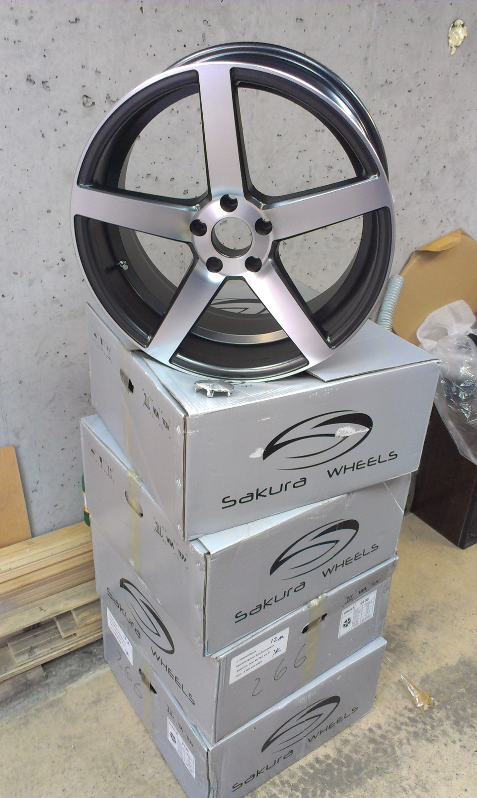

Я мерил 235\55 r19 отлично встают… и выше штатных 17шек на 20мм… вообщем то что надо… кто и ставит и выши и шире… других бесплатных шин не нашел для теста… а вообще дождись весны и всё увидешь как они смотрятся.
где задевало? я что то не вкуриваю… диски получаются будут ещё дальше от элементов подвески и внутренней части подкрылка… каким образом чтото заденет, нежели когда наоборот ближе к подвеске и подкрылкам ET40-45… хотя на ET 45 ставят широкие шины…
Хорошенькие! На трёшку там же заказывал (с Владика), очень доволен был, с ними и продал ((. Сейчас езжу 19/8,5/ЕТ40, ничего не цепляет, правда резина 235/50. Подойдёт время замены воткну 245, место вроде есть ))). Поздравляю с обновкой ! )))
как мои точ в точ:) только вылет ты написал не тот )) должен быть 45… когда я брал свои они были только в 45 вылете! резину бери не меньше 245… на лето я бы взял 245/50 по красивее бы смотрелось! но если у тебя реально вылет 38… то с такой шириной они будут шоркать при повороте! 100%%%
продавец сказал что 38. примерял. крутил колесо всё норм… надо будет глянуть что с внутренней стороны написано какой ЕТ… резину мерить надо. и выбирать
я тебе сказал про мои параметры и прикинул если вылет брать даже 40, то уже будет задевать, потому что с моей резиной 245/45/19 на полном вывороте колеса, зазор буквально 2 мм…
глянь, если реально 38 вылет, хз какую резину ставить на них…я имею ввиду по ширине… 245, точно не встанут!а 225 (родная) будет домик и ущербно выглядеть!
Гарантия меня беспокоит из-за нестандартного вылета. Были бы такие с ет50, я бы уже зиму 19" покупал на стоковые, а в лето их.
Поставил диски 19 ЕТ40 приехал на ТО (Краснодар), даже не взглянули. Спрашиваю-ничё что диски не стандартные? Ответ-они же 19, заводом предусмотрено! Вааще ноу проблем! )))
День добрый!на свою СХ-5 хочу прикупить Диски c такими параметрами 8,5x19, 5/114,3, ET42, 67,1- сомневаюсь станут ли они, у тебя какая ширина диска и резины? Спасиб заранее
у меня так получается что на ТО я езжу в начале весны. т.е ещё на зимних 17шках… а ET это всего лишь вылет относительно крыльев и будет он на 3,5 мм выступать…

R19/8”/ 5x114.3 ET40 CB67.1 как вам? Родная резина, никаких проставок… в общем пока не плохо…
Какой вылет?
а цвет темно серый у тебя?
черные
прикидывал колеса на авто?сильно торчат тоже такой размер смотрю
выступает, где то на 1 см от пластиковой накладки крыла… через 2 недели буду ставить. сделаю отчет

читал комменты, читал, так и не понял какие в итоги шины брать))
235 ставь, 245 точно не встанут, проверял
такие же диски мерили?
С таким же вылетом
Шины идут 40 они и задевают, на мазда рассчитано под 35 только
какая размерность тогда надо? для этих дисков. чтобы начать с них примерять, лишние деньги не платить за шиномонтаж
Я думаю что самым оптимальным вариантом будет 235/55
а бока шин будут пузатые… мда хочется чтобы угол 90 градусов был. красиво так сказать))
Как вариант 45 подъем, но я что то не встречал таких

19 / 7.5J PCD 5x114.3 ET 50 ЦО 67.1
В группе мазда посоветовали самый наилучший вариант колес, под них и шины
поздно)) работаем с тем что есть)
Potemkin777
это штатные параметры, кроме ширины (штатная 7)
вот твои размеры www.auto-legion.ru/avto_podbor/modif-29281.html
и варианты замены auto.bvf.ru/tyre.html
уже примерял 235\55 р19 отлично подошли… сейчас ищу бу вариант
как мои точ в точ:)
на следующие выходные поеду гляну ещё раз. чтобы не сомневаться)
Ездил в гараж ЕТ 38… помоему ошибаешься что будет задевать что либо… вылет большее. смотри тут sakura-wheels.ru/tyrecalculator.php
Хорошо бы если ошибался! Я тебе говорил на моем примере и 245 резиной! Как говорится весной посмотрим! Напишешь какую размерность резины возьмешь!
зато они будут шире и симпатичнее. а гарантия это только на ТО если ехать на них, а так можешь хоть на гусеницах)
Приветствую! Все параметры такие же только вылет ЕТ40, резину поставил 235/50/19, что на тот момент нашёл. Всё станет без проблем!
Круть, спасибо. Хоть с дисками переживать не буду, а то через инет заказывать. Резину думал хакку взять 235/55
Тоже заказывал по инету, главное размер правильный указать. Правильный выбор резины :-)
Ну резину буду уже мерить на месте. Я переживал что диски не станут, Может там цеплять что будут, не с заводскими характеристиками
Человек вон 22 поставил и всё ОК, ваш размер на 8 мм будет наружу торчать (относительно стока). По моему вид от этого только выиграет :-)
Ничмяк, с проставками?
Нет, так будут стоять. примерял перед тем как купить)
Что за параметры?
Диаметр
19 "
Ширина диска
8.5"
Вылет (ET)
37/38 мм.
Сверловка (PCD)
114.30x5
ЕТ маловато будет и гарантия…
Ну я прикидывал вариант с то в зимнее время например — но нифига у меня за лето не получается 15000, больше обычно всегда

У нас же ЕТ -50, а цо?
там в комплекте кольца ЦО для нашего диаметра, нипеля и заглушки.
