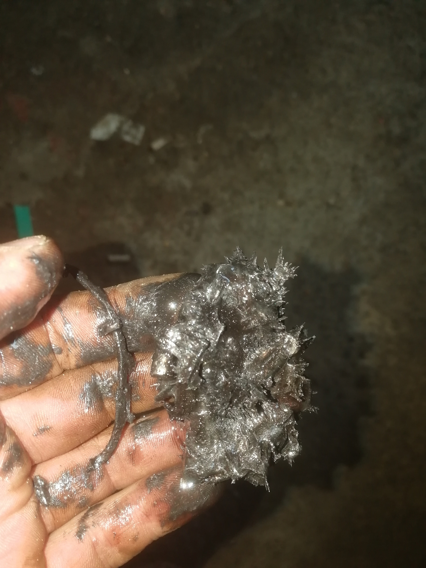

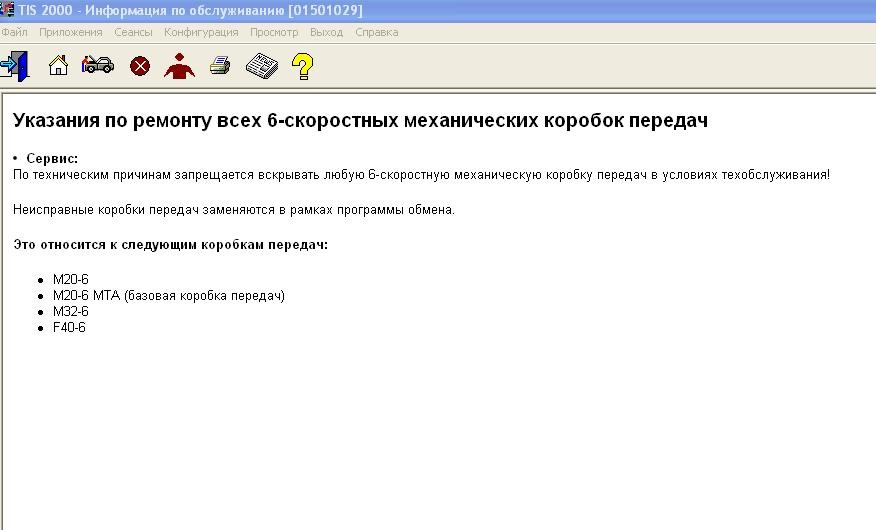

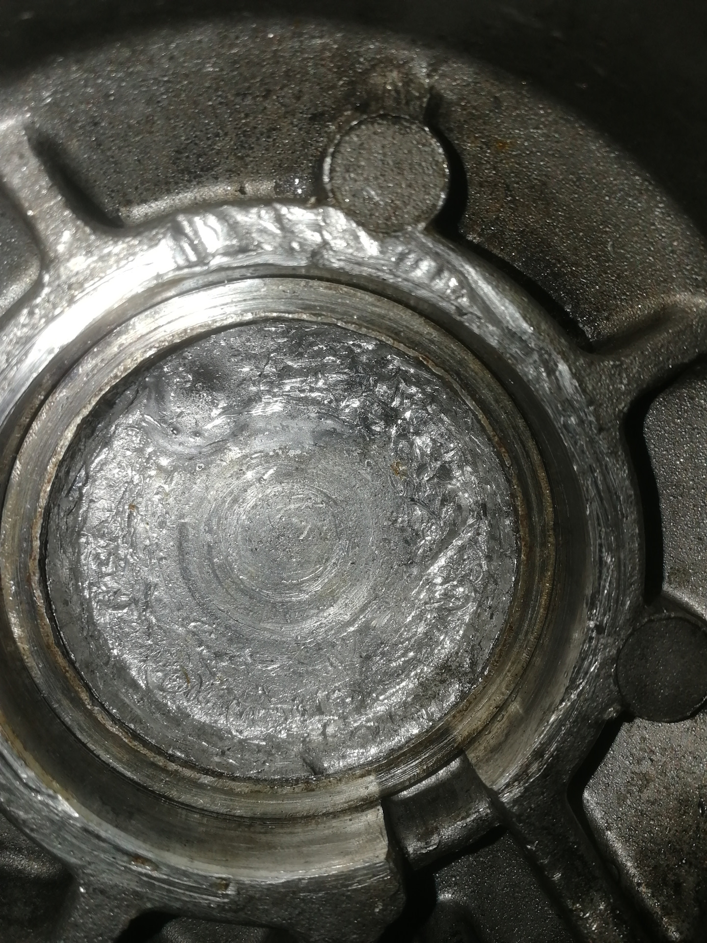

Прошло 2.2 года 55000 пробега. Опять начала подвывать кпп, дёргаться ручка, под конец даже первую выбивало иногда, потом как загудит, и начало клинить заднюю. Машину в стойло, читаю нет. Нашёл, что по симптомам хана подшибосу вторичного вала, можно поменять только его, в прошлый раз он мне корпус пробил. Открыл ТИС

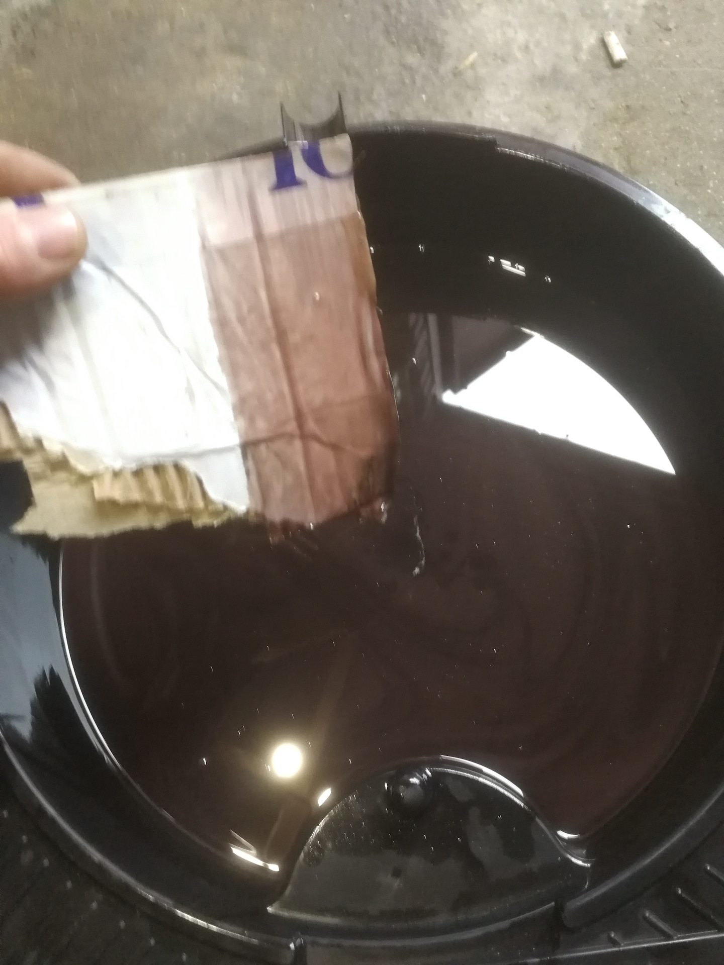

купил за 2856 можно было снр за 780 но у него пластиковый сепаратор, не стал. Масло взял зик гфт 75w85 отзывы хорошие и цена норм
артикул 4л. 162624 цена 1485

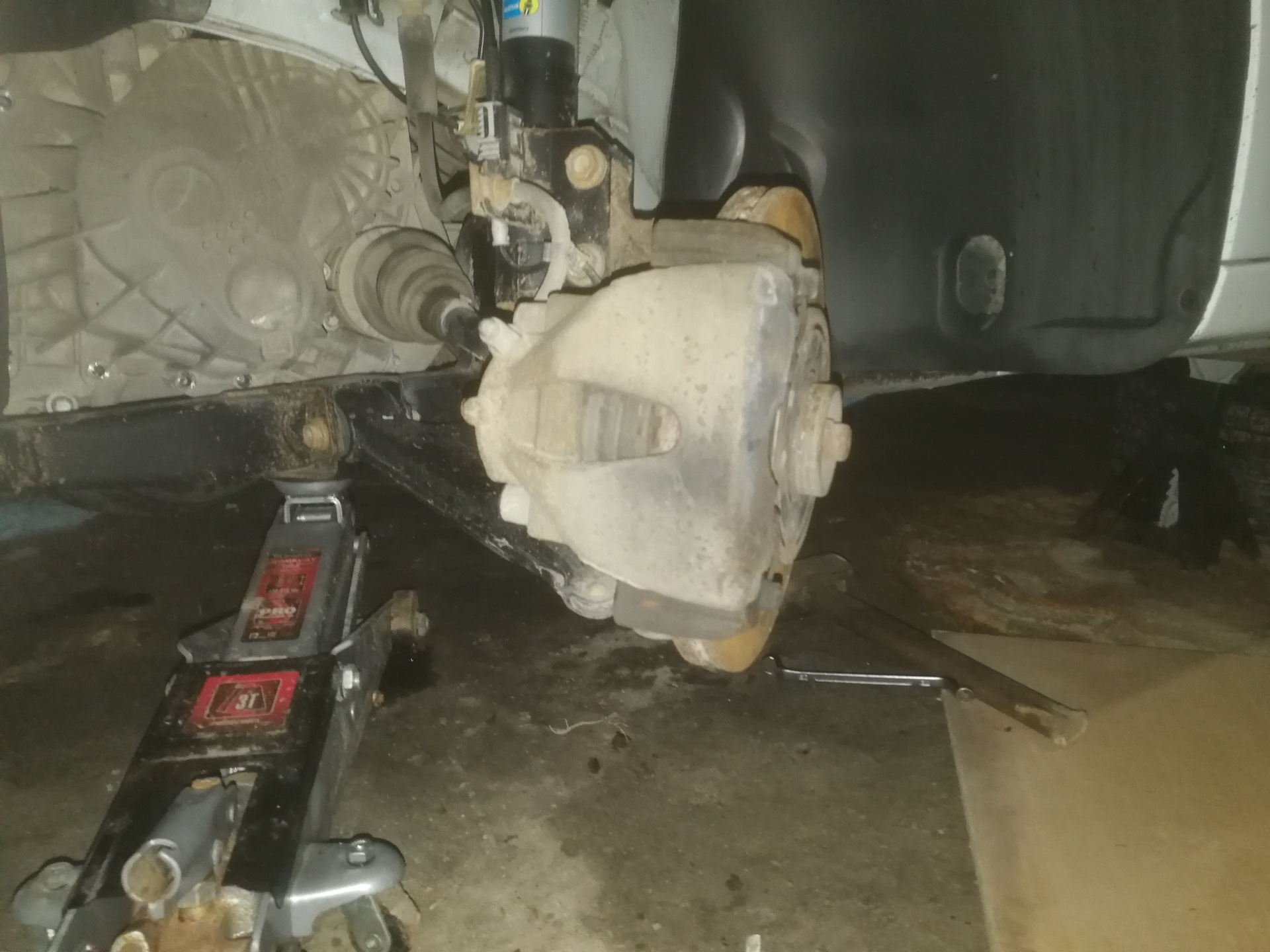

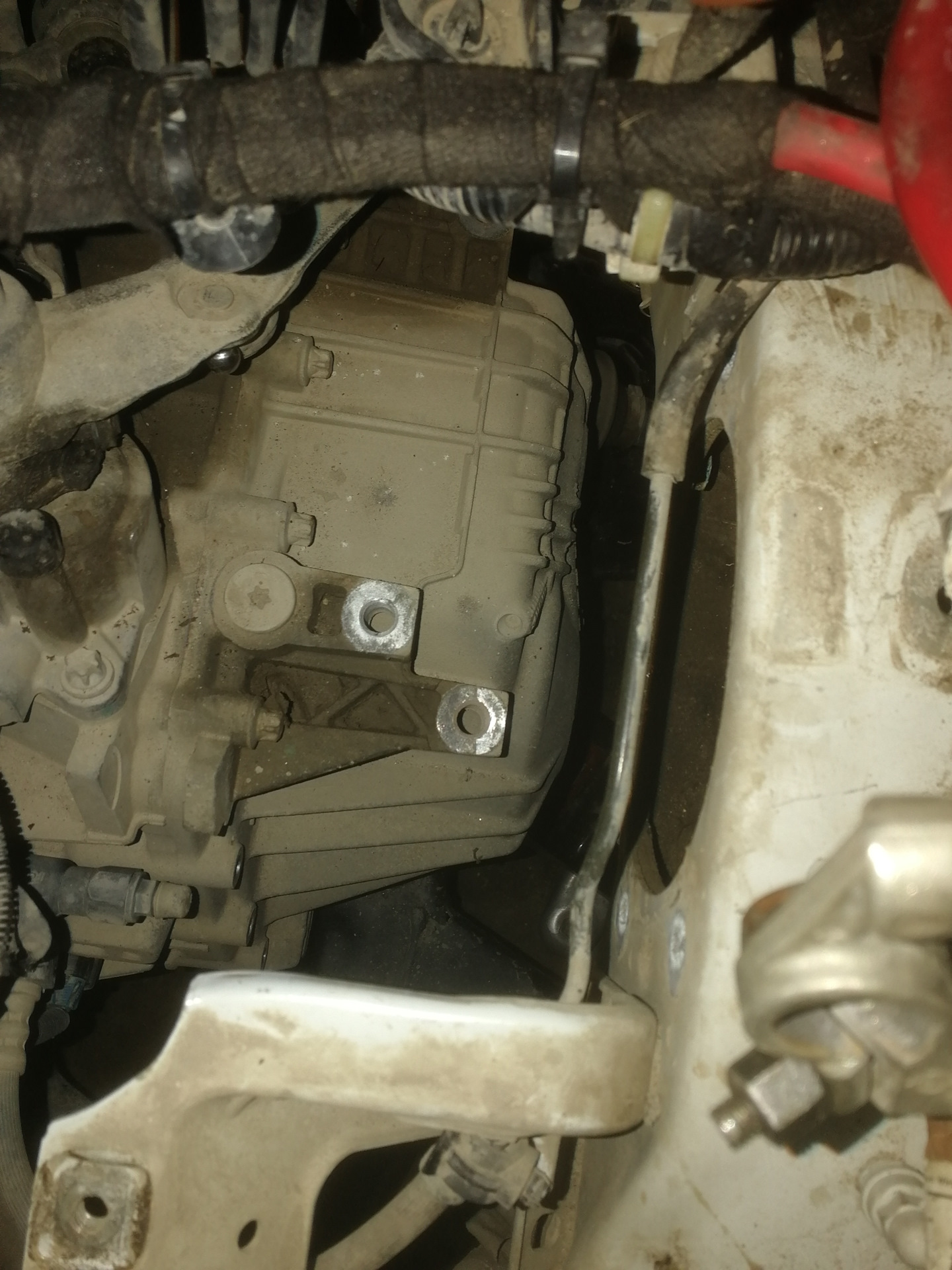

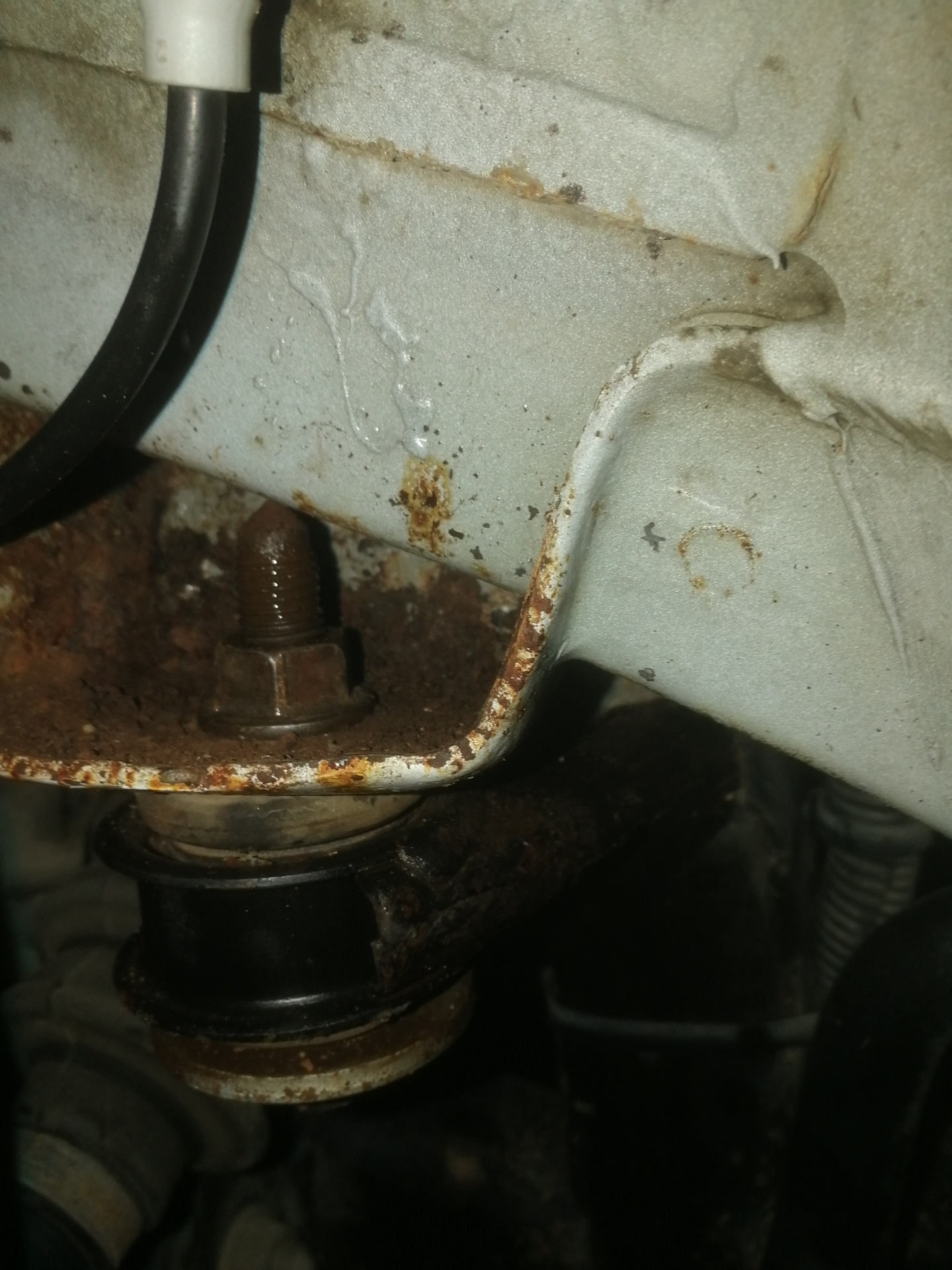

снял аккум, подушку левую, она крепится 4 болта е12 к кузову и одна гайка на 13 со стороны арки под пластиком. Чтобы вытащить, её нужно повернуть на 180 градусов. Снял крепление стойки, открутил болт на рулевой колонке, чтоб рейка в низ могла уйти, открутил передний и средний болт подрамника, задний не до конца, подрамник повис на треугольном крепления. Машину поставил на подпорку сначала, подкатным домкратом придерживал кпп и подрамник при откручивания.
сорвались упоры которые даржат закладную, срубил их стамеской, потом закрутил гайкой, когда закрутил, оказалось что не снимается накидной ключ😂 пришлось опять откручивать.

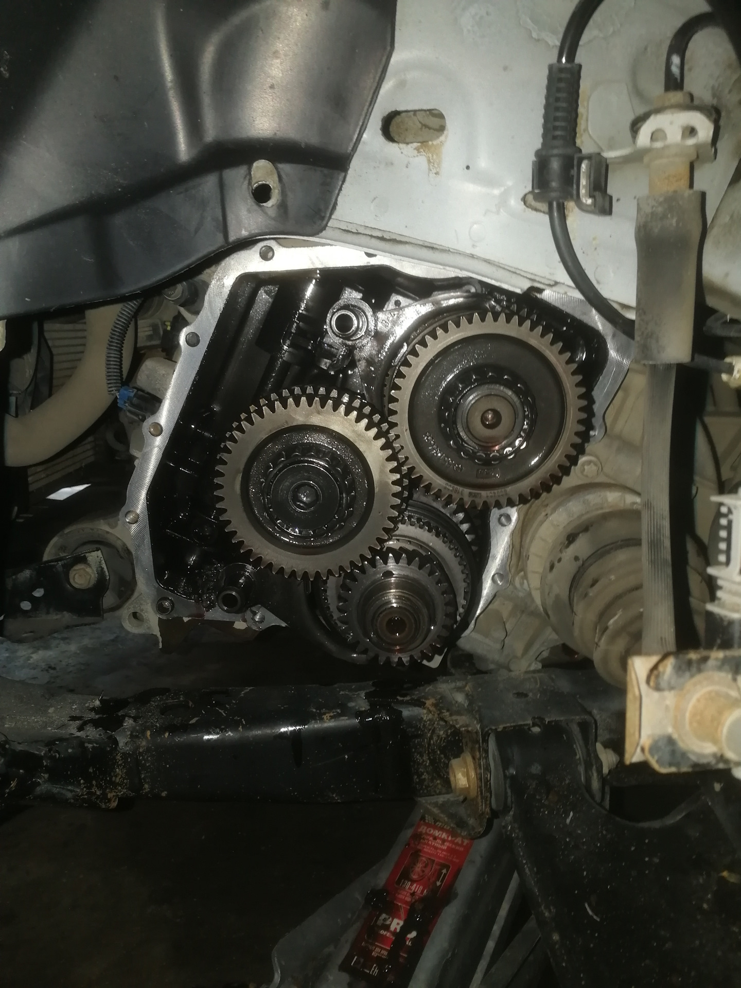

Снял крышку кпп, нужна тонкая длинная головка е12 иначе не под лезть к болту возле шруса, в какой-то момент нужно поднять кпп перекинуть низ крышки и опустить кпп.

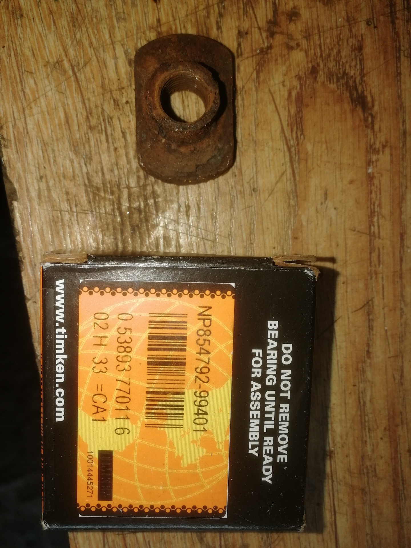

Подшипник в хлам, все на магните осело.

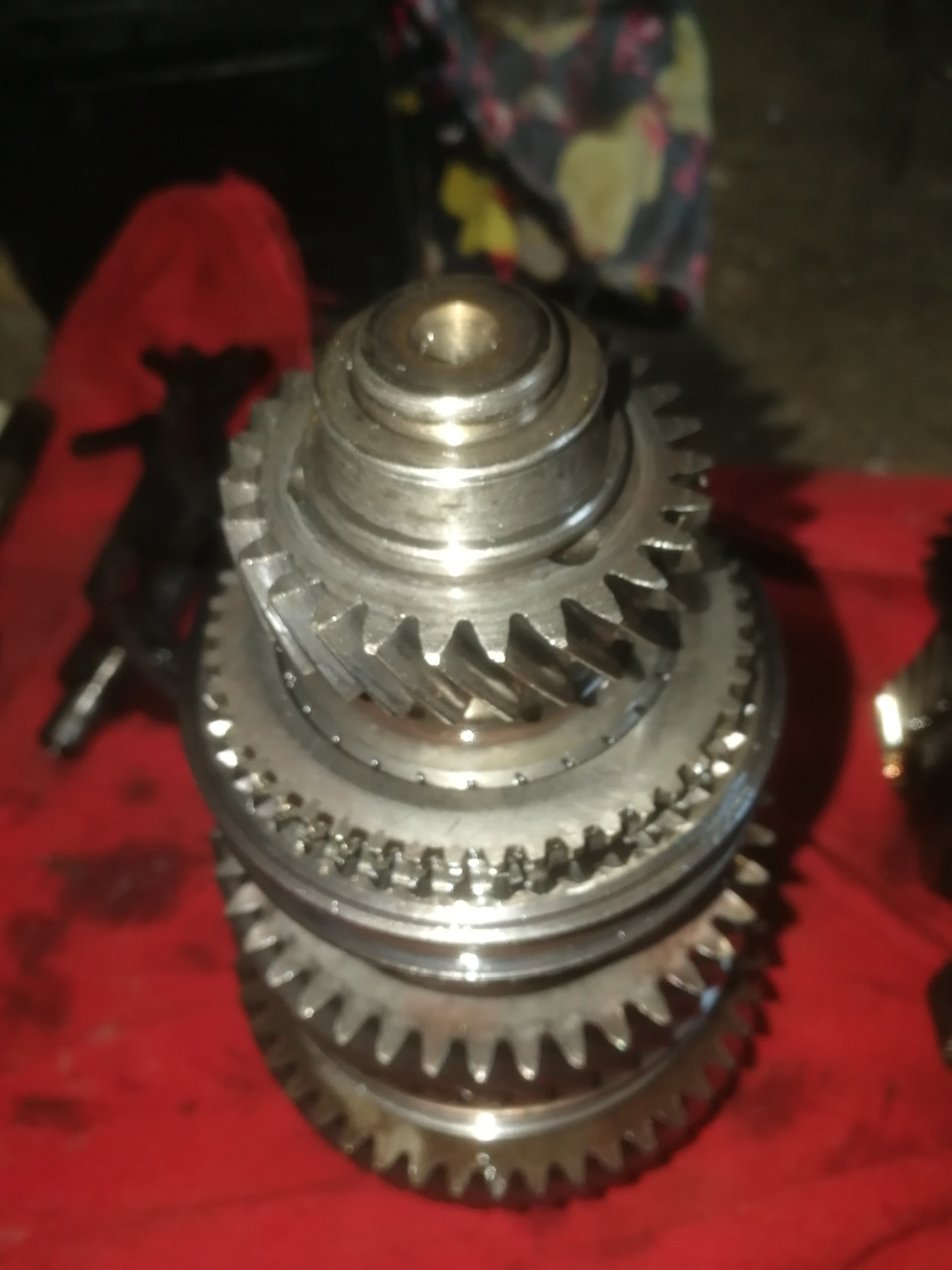

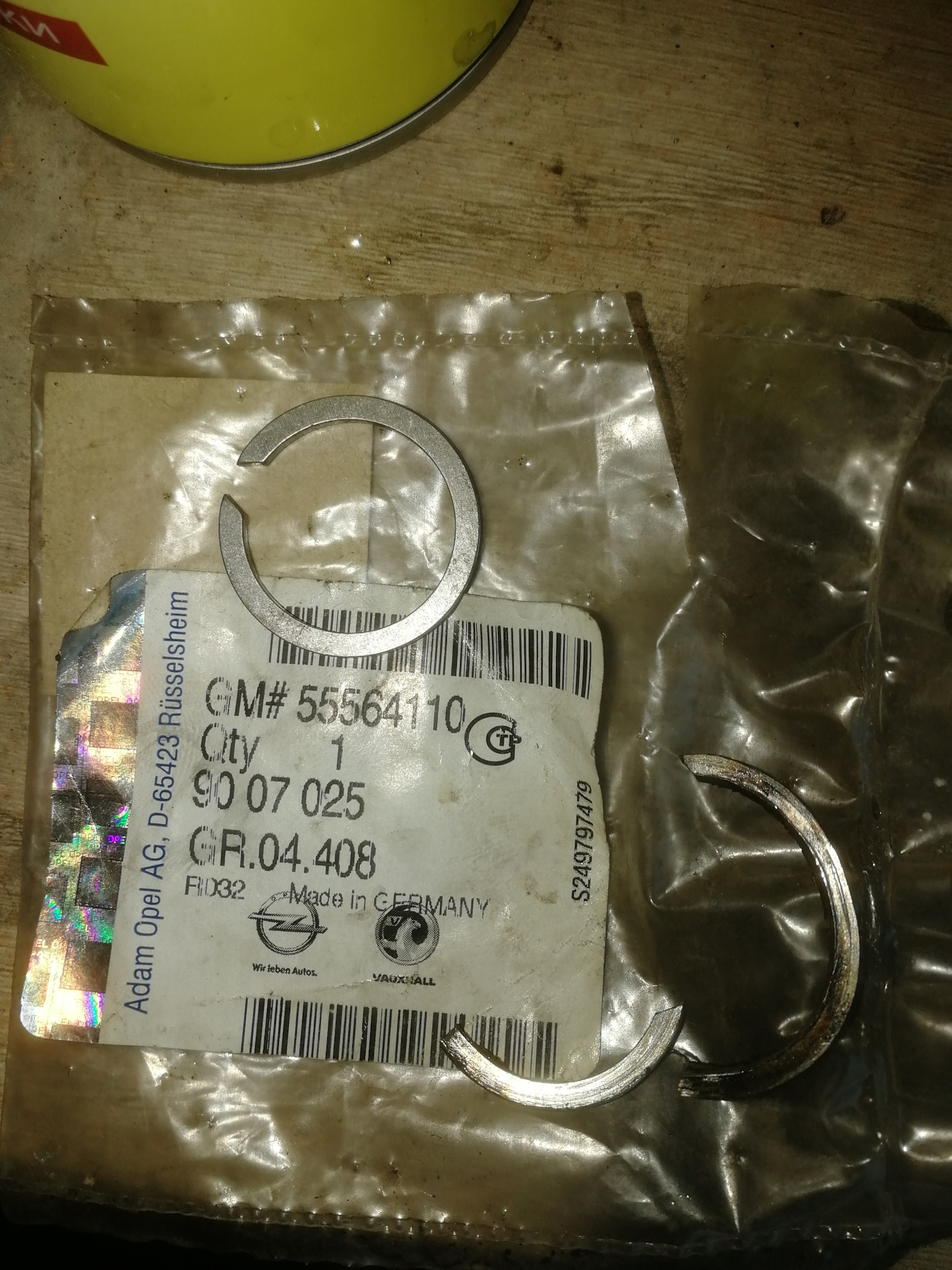

Открутил механизм переключения, два болта е12 поднял его в верх. Вытащил верхний вал с вилками, нижние парой выходят с вилками. Снял стопорное кольцо с вала, оно сломалось, благо лежали новые 5 стопоров разной толщины.

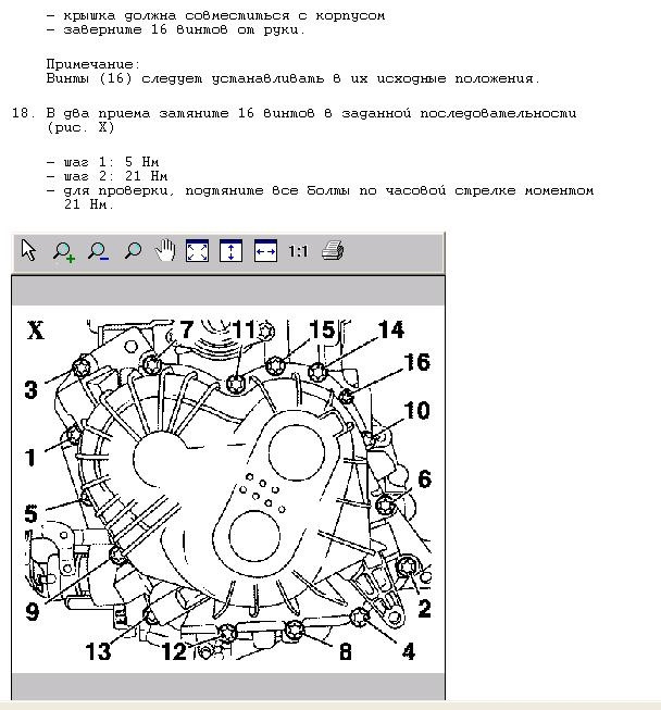

На сколько помню, брал под одним артикулом, пришло пять стопорных колец в разных пакетах. Стянул подшипник, двух лапым сьемником, хватаясь за шестерню. Новый набил старой обоймой и молотком. Из крышки, поддел отвёрткой, там пазы есть. Валы на место. Нанёс герметик, Виктор рейнз (рензосил 70-31414-10 с отчестителем карбюратора вышло 460р.) на корпус кпп, еле подлез, на всякий случай нанёс на крышку.
И затянул. Собрал все на место, подождал пока застынет герметик, залил 2.4 литра масла. Через неделю солью, и залью оставшиеся 2.6 получится 2.8 л. Тест драйв. Завёл, прогрел, гула нет, втыкаю заднюю, а она не втыкается, вот сууууу… Но дело было в том, что всю неделю, я ездил на машинах друзей с акпп, я выжал тормоз и пытался воткнуть заднюю🤣 прокатился, гула больше нет, ручка стоит мёртво, только на 2 и 6 еле заметно дёргается. Вот так я сберег 10000 семейного бюджета.

Как потом крышка встала на место при сборке? Были проблемы?
Норм встала, тулить не удобно чтоб герметик не снять.
Здравствуйте. Тоже нужен ремонт коробки, но снимать полностью не хочу. При снятии только крышки проблем не возникло? Ничего случайно вывалится не может? Спасибо

Первый раз менял пять штук, брал в леподшип и было ясно что зря, страдает в основном только этот, знал бы, только в крышке поменял. Сейчас следов износа не выявил у них, верхний немного подозрительный был, меняй пару, на вторичных валах в крышке. NP854792/NP430273 брал на эмекс.

Спасибо большое за ответ! По этому артикулу один подшипник получается приходит? И шайбы регулировочные под обоймами старые оставили?
Тоже буду в крышке менять, не снимая коробки)
Да, это только один подшипник, Нижний который разлетаются, шайбы старые.
