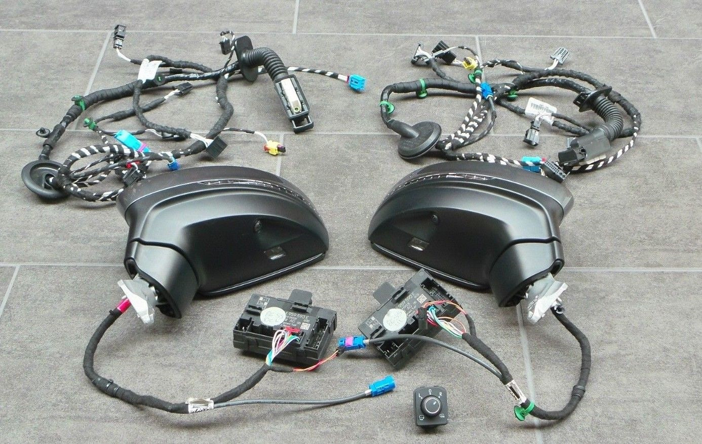

Имеется одна проблемка или кофуз с машиной, в которой я не могу разобраться до сих пор. Может из знающих людей кто подскажет. Ибо сломал всю голову.
В машине имеются передние электрические сидения с памятью (как водительское так и пассажирское).
Когда получил машину (в августе 2018 года), то сразу настроил два профиля водителя (для себя и жены) с двумя разными памятями сидений и наружных зеркал заднего вида. При вызове нужного профиля водительское сидение и зеркала занимали настроенное положение.
Во время начала эксплуатации машины, заметил что правое зеркало заднего вида не коректно работает — когда машина движется назад зеркало опускается в заданное положение, а когда начинаю движение вперёд, то зеркало занимает вообще не понятно какое положение. Каждый раз приходилось нажимать кнопку памяти на сиидении, что бы зеркало заняло запрограммированное положение.
Обратился к диллеру и через пол дня вердикт — настройки сбивает установленный охранный комплекс (когда его отключаешь то всё работает коректно). Через недельку обновили прошивку охранного комплекса и зеркало заработало как надо. Довольный отправился в дальнее плавание.
Последующий месяц пользовался машиной один и не пользовался профилями водителя. Как то один день супруга садится за руль и нажимает свой профиль, то всё подстроилось настроилось как надо, за исключением зеркала заднего вида с водительской стороны. Я думаю какой то глюк — настраиваю положения зеркал заново и запоминаю их. Но при вызове настроек зеркало с водительской стороны не реагирует — остаётся в одном положении. Его можно настроить только с джойстика.
Я опять к дилеру с претензией — он месяц то какие то логи с каналов записывал и отправлял в Германию, то еще что то. Так я к дилеру катался раза 3-4. Последний раз (в январе) после очередного дня проведённого в сервисе они заявляют, что надо менять зеркало, так как блок водительского сидения (я так понимаю который отвечает за память) не видит водительское зеркало. Они якобы поставили блок с другой машины у которой есть память сидений и зеркал. Я говорю отлично, будем ждать.
На следующий день звонок от дилера и такая информация — "знаете, мы тут изучили Ваш VIN номер (после 3 месяцев поиска проблемы решили ВИН проверить!), а у Вас нет функции памяти зеркал в машине"! Я в осадок… Как говорю нету, если при получении всё работало, а зеркало с пассажирской стороны до сих пор работает по памяти — занимает положение с кнопок памяти на водительском сидении. Как такое бывает, что память работает только на одном зеркале — обрезанная версия какая то. Они говорят мы и сами не понимаем, но скорей всего что так как правое зеркало может опускаться при заднем ходе, то оно автоматически и работает по памяти (типа внутренности зеркала такие же как и зеркала с памятью). В общем какие то не понятные домысли от них.
Они мне расшифровку моего VIN, где код зеркал такой "6YD" — Наружные зеркала с электроприводами складывания/регулировки, обогревом; с фун-й опуск. зеркала со стор. пер. пасс."
А должно быть говорят "6XQ" — Наружные зеркала с функцией памяти, эл. складыванием/регулировкой и отдельным обогревом. Ничего не можем сделать, счастливого пути…

Скорее всего вам вырубили память правого зеркала в блоке двери переднего пассажира. Если сидения с памятью то и зеркала с памятью.
На кодиаках 19МГ поголовно проблема с возвратом правого зеркала. Уже даже и зеркала по гарантии меняли, но проблему не решило.
здесь есть www.drive2.ru/l/523158903563749934/#comments
Память зеркал с сидушками не связана. На тигуане еще не встречалось, чтобы левое зеркало ставили с потенциометрами.
Поэтому если хочется память на водительсое зеркало, то придется менять блок моторчиков.
Я так понимаю что память есть только в одном зеркале это норма?
Да
Странно. А как можно проверить левое зеркало на наличие правильного моторчика? Разобрать зеркало и посмотреть номер детали?
И так понятно, что зеркало без потенциометров.)))
Можно снять обшивку двери и посмотреть сколько проводков от зеркала в блок двери идет.
Сколько должно проводов идти в простом варианте и сколько с потенциометром? Просто не пойму как зеркало вначале регулировалось по памяти а потом перестало. Очень странно.
Может и бывают зеркала полные с обеих сторон как на картинке.

Мне ребята одисом активировали память зеркал и в результате выскакивала ошибка по потенциометрам левого зеркала. Т.е. их не было, так и можно понять ничего не разбирая, что левое зеркало без памяти.
Сейчас есть, моторчик поменял.
