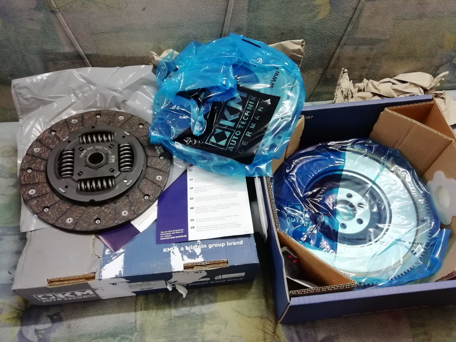

Как писал раньше, в связи с обстоятельствами, решил поставить одномассовое сцепление. У меня коробка 6ст, маховик 240 мм., и в связи с этим выбор сцепления не особо велик. Судя по многим записям, и отчётам, здесь на драйве, самый популярный комплект перехода с бимасса на мономасс, это Valeo 835050. Минимальная цена на него у нас 350$. Б/У Валео предлогают за 200-240 долларов. Но в случае с б/у возникают сомнения. Так как в многих отчётах по установке Валео, были упоминания о дребезжании пружинок диска, и возникал вопрос. По чему его, (имеется ввиду б/у предложения) поставили а потом так спешно сняли, что оно как новое. Ни чего утверждать не берусь, но я со своим везение, от б/у все же решил отказаться.
После не продолжительный поисков, было куплено мономассовое сцепление фирмы KM Germany. 069 1550. По найденым мною отзывам, все хорошо, единственное предостережение, не брать их выжимной.
По цене вообще норм 230$, против 350$ за Валео.
Осталось купить сальники приводов, у меня один сопливит, надо менять.
Может кто номера подскажет. Коробка шестиступка полноприводная, FEL.
Буду рад помощи.

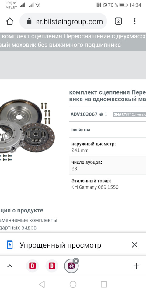

KM — это BluePrint? Или я путаю что-то?
Теперь да. Ребрендинг у них был.
По мне так лучше этот. Но выбирать тебе.
Так и не найдёшь. Такого бренда больше не существует. Они отошли в бильштайн групп и теперь по другому называются.
Вот новый номер.

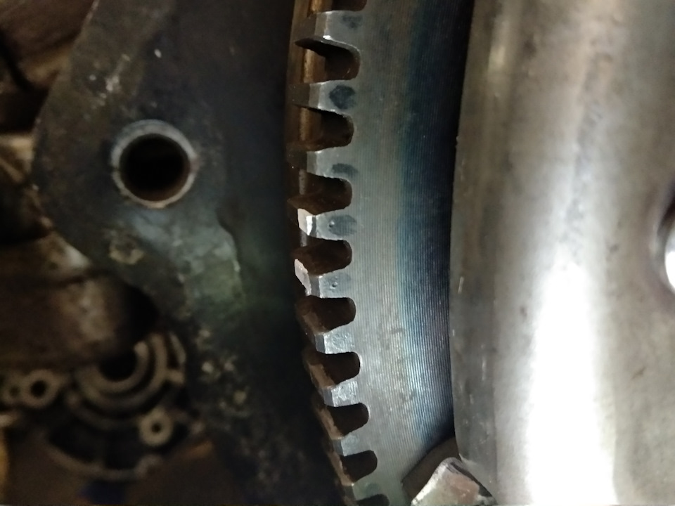

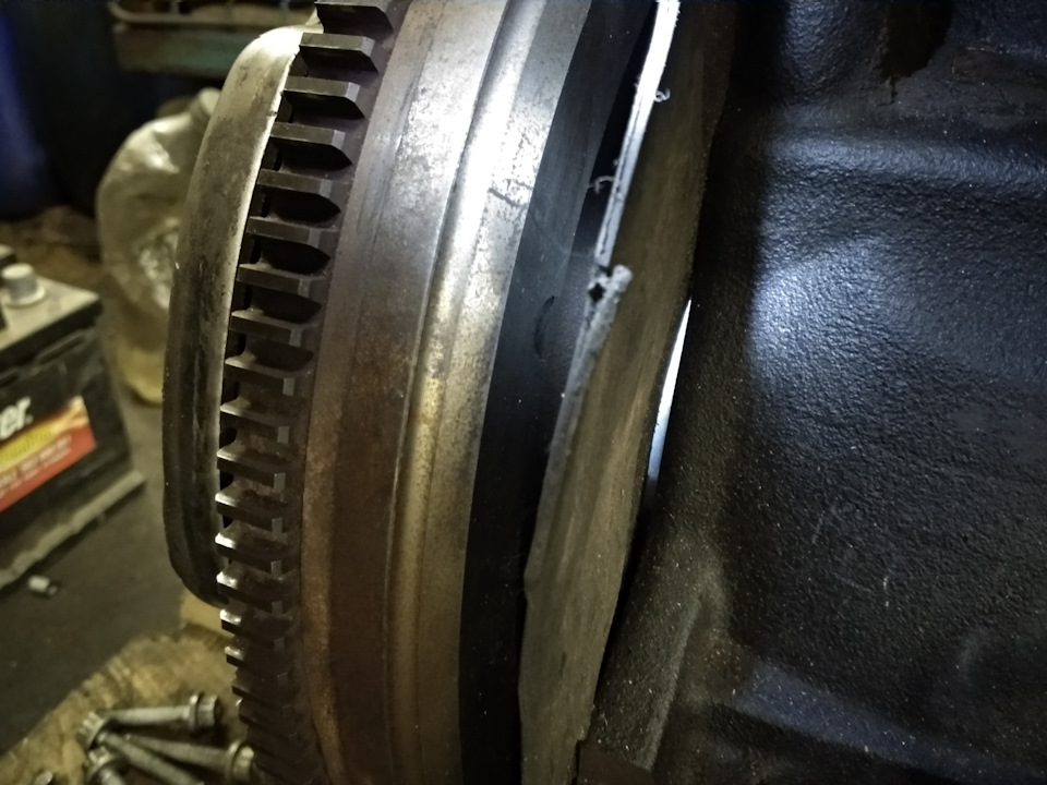

Господа, крайне щипитильный и волнующий вопрос. Имею такой же почти комплект сцепления, обнаружил, что корзина имеет следы балансировки. Кто-то задавался вопросом совмещения меток балансировки корзины/маховик?
На корзине метка — точка, а вот на маховике две примечательности: выборка металла с тыльной стороны и две микро точки на венце. Обе отметины не супер совпадают с точками.
Балансировка подразумевает собой процесс, после которого деталь можно ставить в любом положении. То есть, она отбалансирована.
Балансировка происходит обоих деталей сразу вместе, после которой сбивать ничего нельзя.
Ну раз так думаешь, ищи метки. Ты их не видишь, но они есть.
